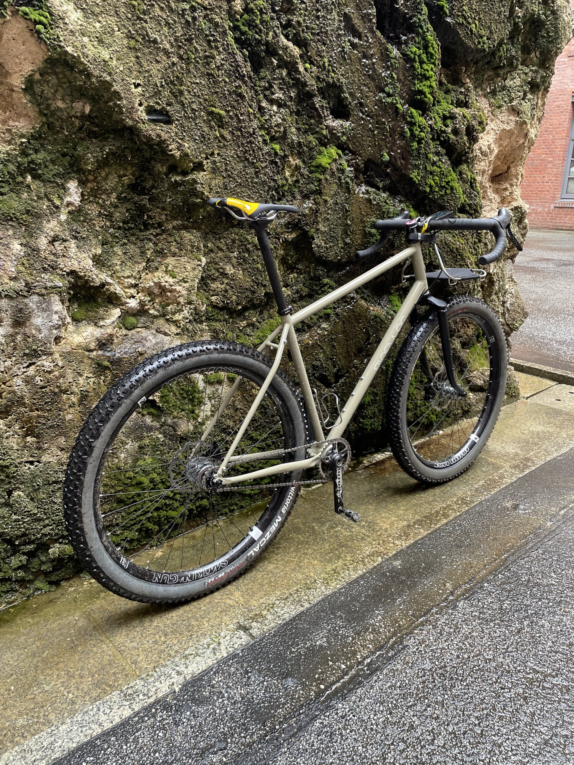

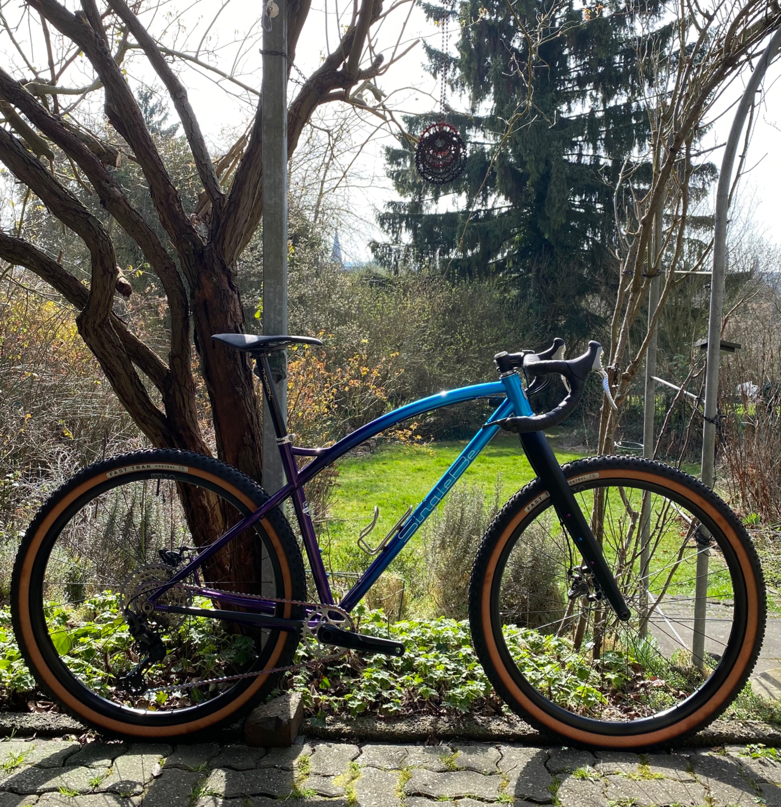

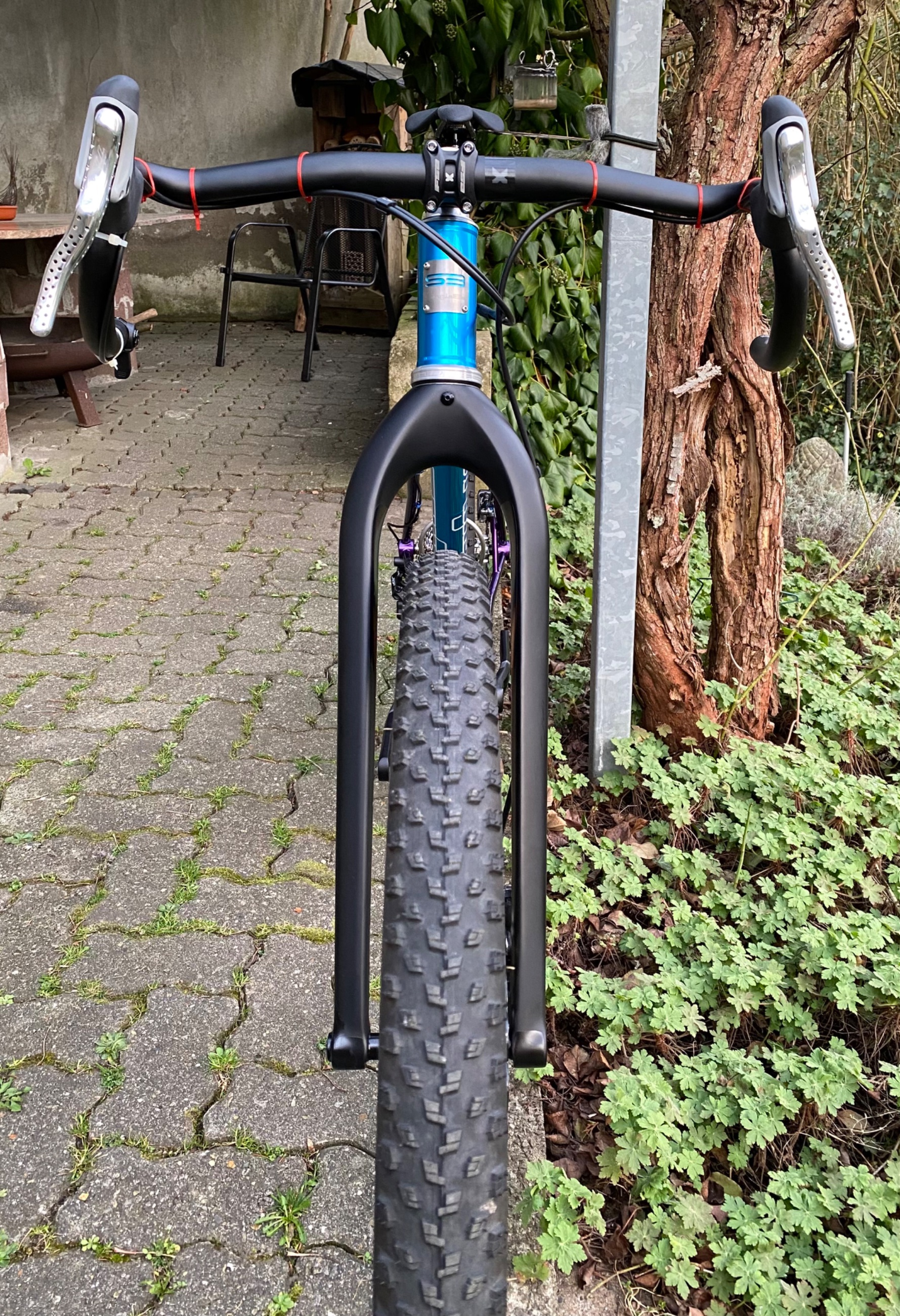

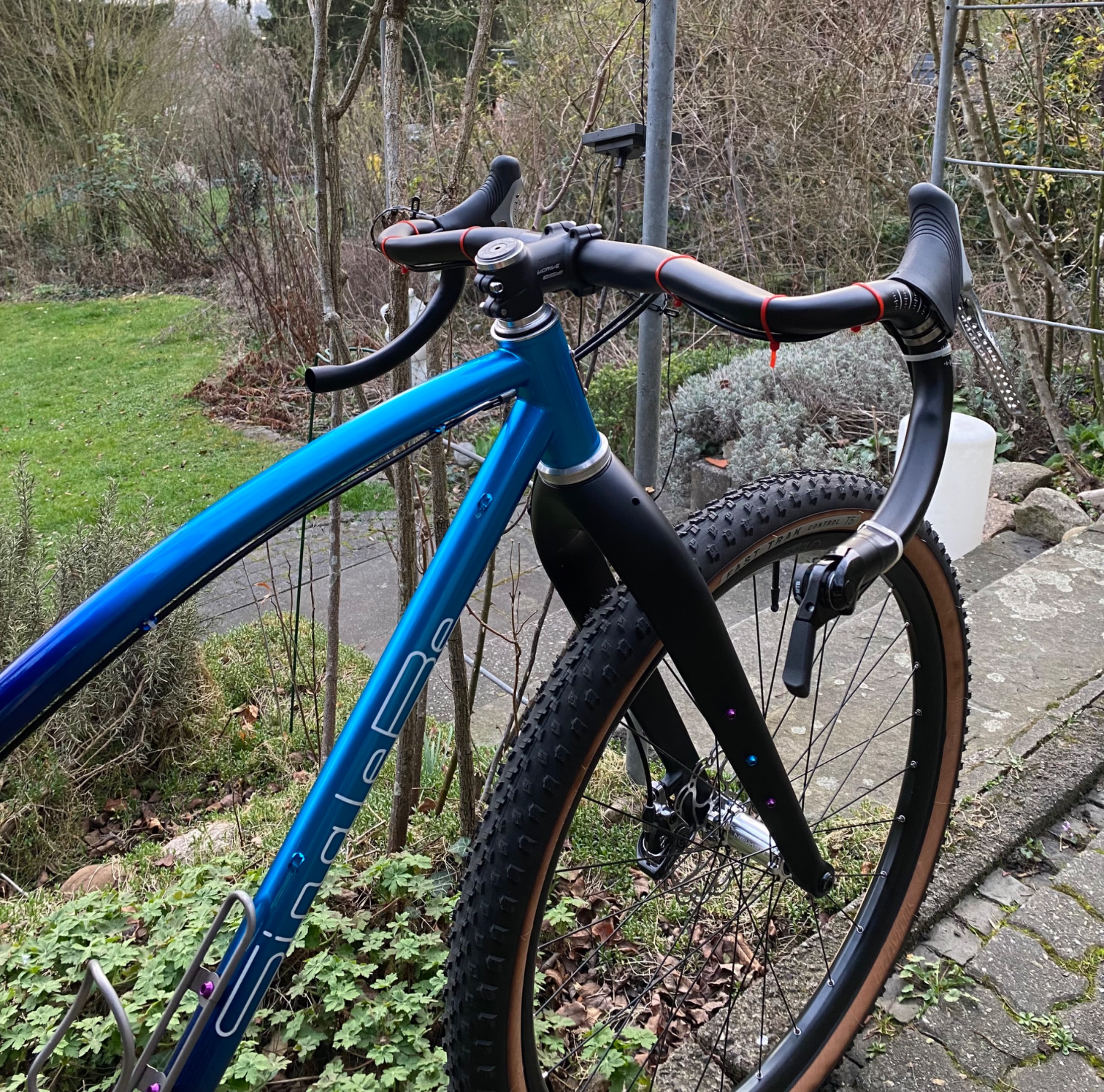

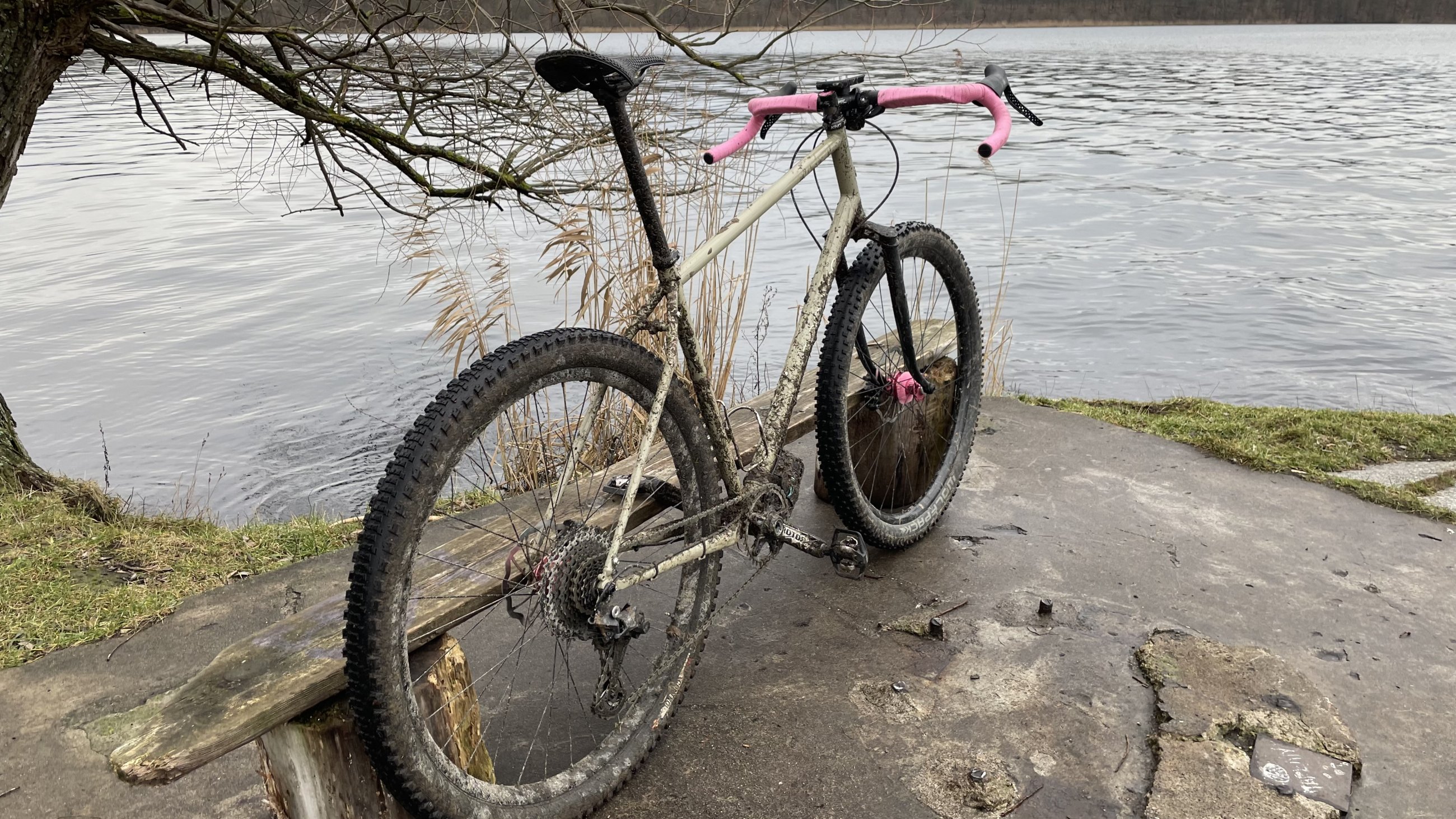

Ich habe heute die Leitungen verbaut .
Mechanische TRP Bremsen und den Microshift Barendshifter ...diese Teile hatte ich noch rumliegen.
Das Lenkerband kommt nach der ersten Probefahrt dran, da graust es mir etwas vor da ich es nicht so gut kann.
Kurzer Besuch von der Hündin des Nachbarn (Lucy🤣🐶), da ist wohl ein Loch im Zaun.
Crazy Aufbau mit Lenkerendschaltern...(ewig nicht mehr gesehen).
Toller Rahmen und gute Teileauswahl. Ich bin auf das Endergebnis gespannt auch wenn ich die Gabel so ein bisschen zu wuchtig empfinde.

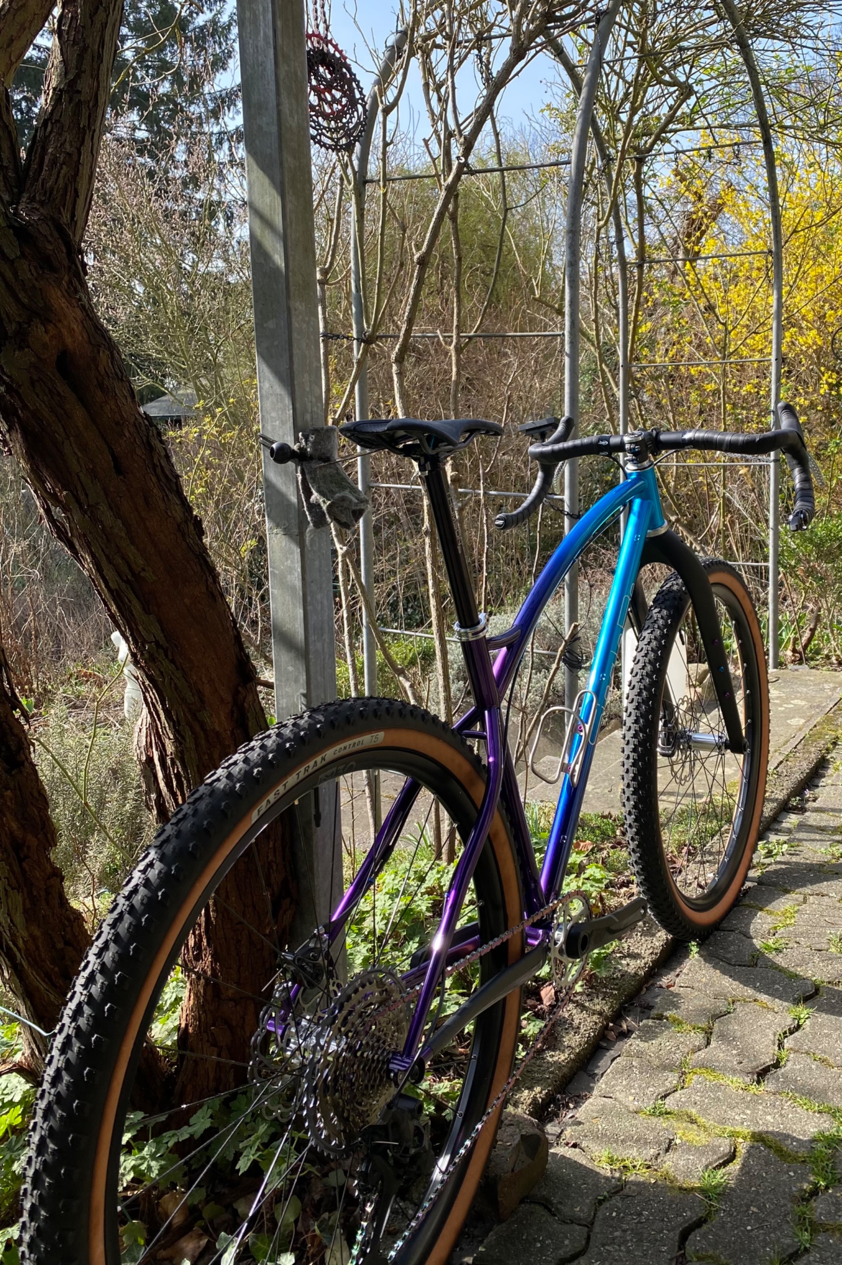

Das Ergebnis ist fast greifbar, es kommen nur noch SPD Pedale dran ….ja die Carbonda Carbongabel ist etwas zu wuchtig und die EBH auch 10mm zu lang mit 500mm
Mechanische Bremse zwingt mich quasi zum Microshift Barendshifter 😅
Lenkerband muss ich noch mal besser wickeln

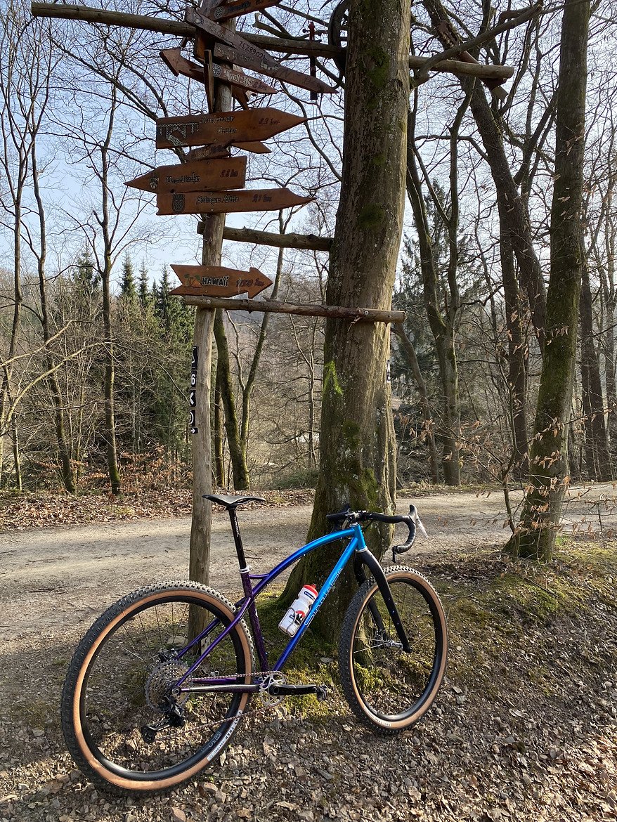

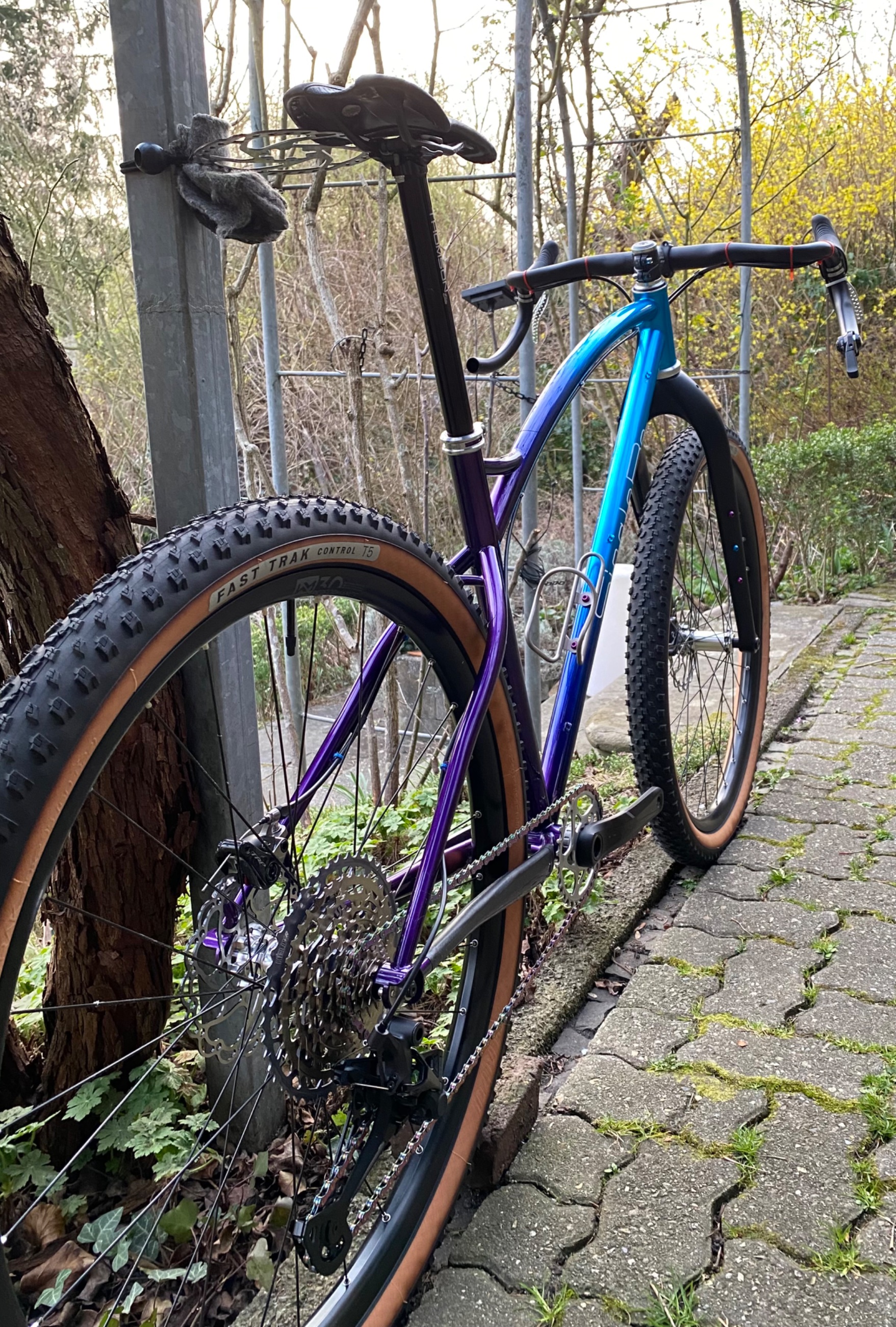

Es ist ein MTB Rahmen..... also mit Dropbar sind meiner Ansicht und Erfahrung (1 Ausfahrt) nach die richtig ruppigen Abfahrten schon gefühlt vorsichtiger zu fahren, denn man hat einfach mit einem Flatbar und den Bremsen mehr Kontrolle als mit den TRP Hoods....für normale leichte flowige Trails hat es mir sehr viel Spaß bereitet.
Es passt für mich da die Oberrohrlänge für heutige Rahmen etwas kürzer ausfällt.
Eine 100mm Federgabel würde natürlich noch mal mehr Sicherheit bringen das ist mir klar.

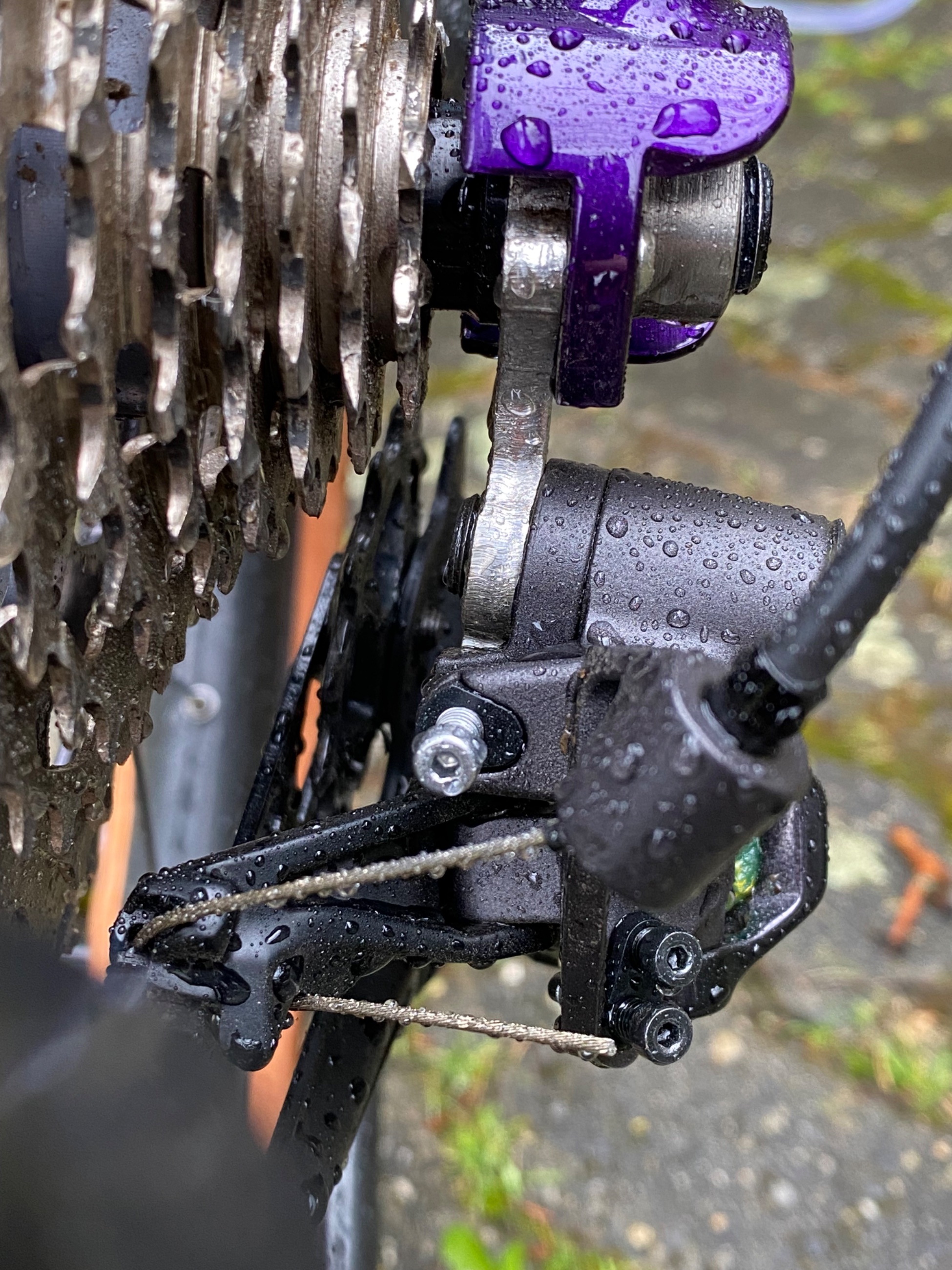

Habe erstmal Bedarf nach neuem Schaltauge, dumm gelaufen

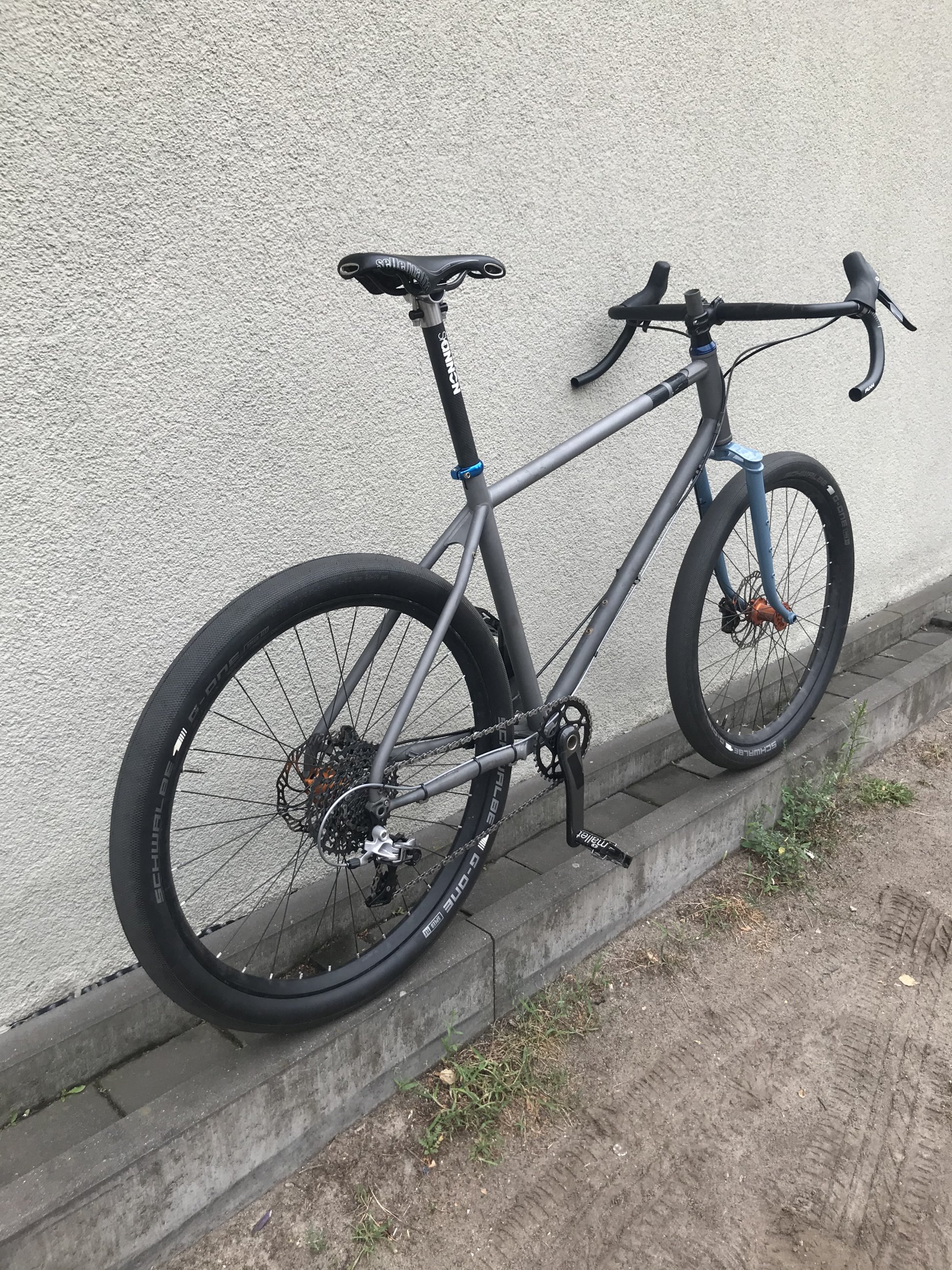

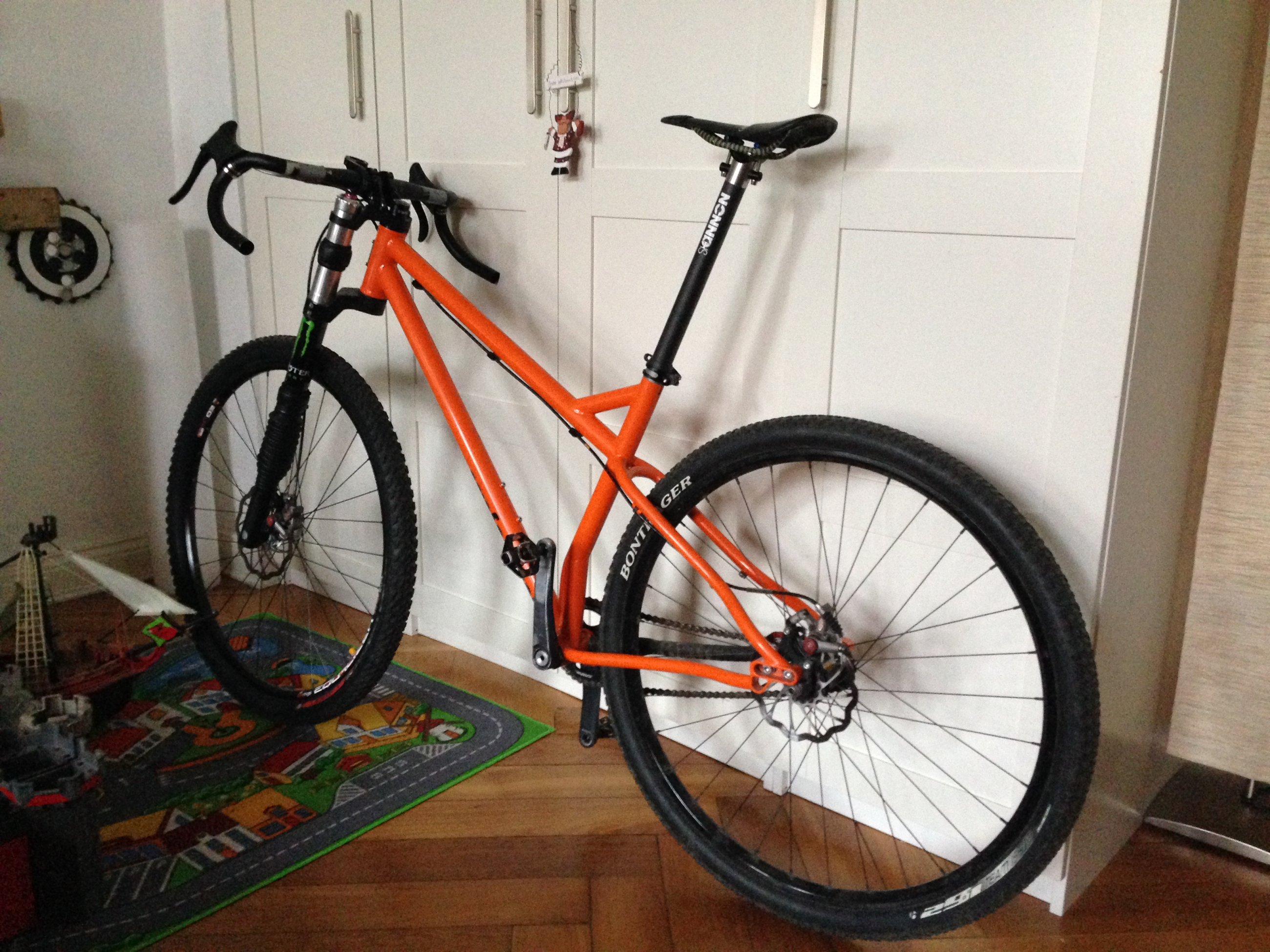

Schaltauge ausrichten oder bei Singlebe Tom bestellen,hatte schon beides.

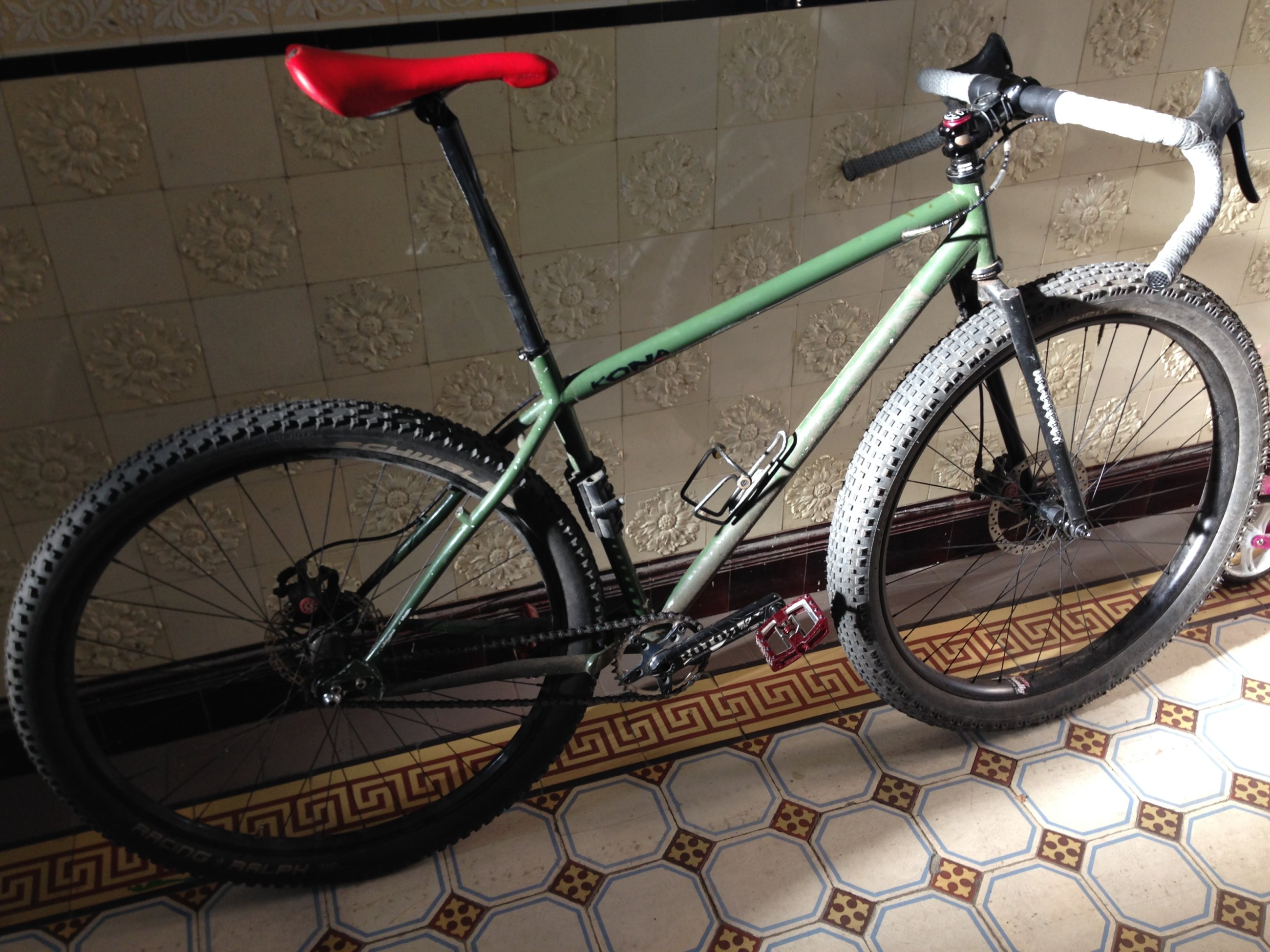

Ich glaube dass bei meinem Singlebe das Oberrohr mit 612mm zu lang ist.
HAbe durchwegs gute erfahrung gemacht bis jetzt. Man sollte bedenken, dass ein MTB Rahmen nicht so ein langes steuerrohr wie ein Gravel rahmen.
Die front ist jenachdem schon tiefer als normal. Dadurch natürlich auch etwas agiler zu lenken.
Ein versuch ist es aufjedenfall wert...wenn man nicht zu investieren muss...

Tomas Kutin hat über Whatsapp alles geregelt, der Jens hatte ja noch eines in Reserve dabeigelegt...

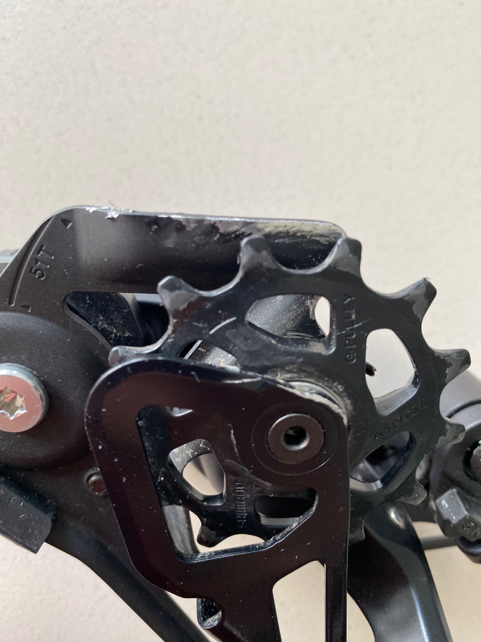

😕😕😕War wirklich saudumm, beim steilsten Anstieg (nach Besuch bei der Schloss Burg) habe ich mir die Kette über das grösste Ritzel gedrückt...Resultat Schaltauge plastisch verformt und Schaltwerkkäfig Ersatz kommt nun einer von Garbaruk in silber da auch etwas verbogen.....die Kassette hat auch einen weg kann aber hoffentlich noch gefahren werden..konnte ja weiterfahren nach der Aktion...
Sah übel aus wie die Schaltrolle zwischen den zwei Kettenritzeln verklemmt war und die Kette hinter der Kassette hervorgeholt werden musste..o_O
Bin auch sofort abgestiegen aber die Kräfte beim Antreten bergauf führten zu diesen Schadensbildern...
