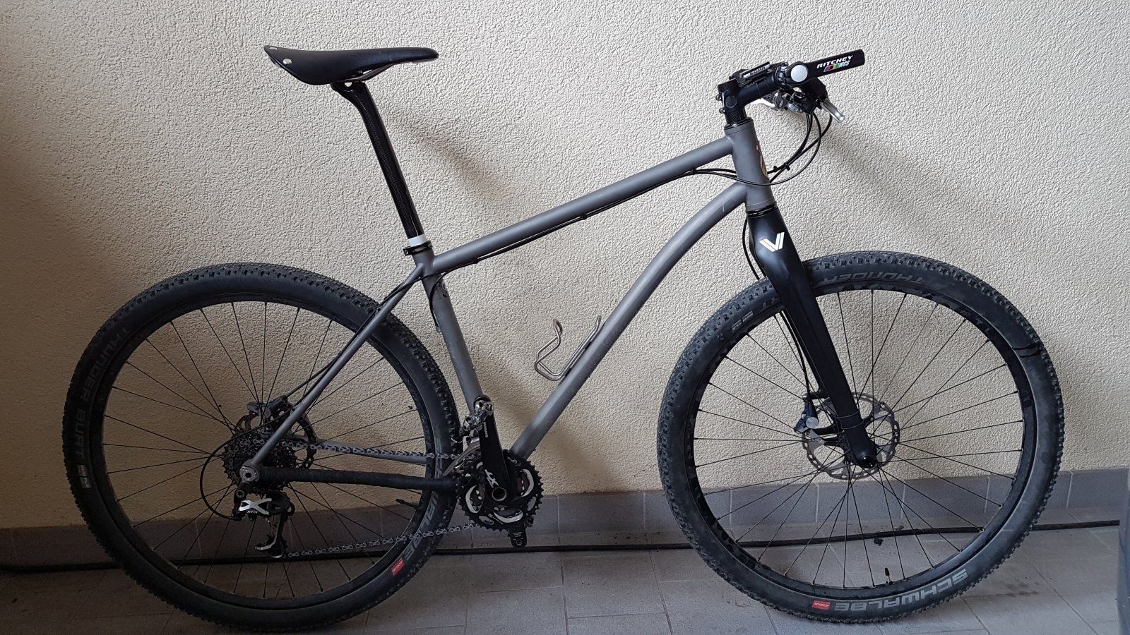

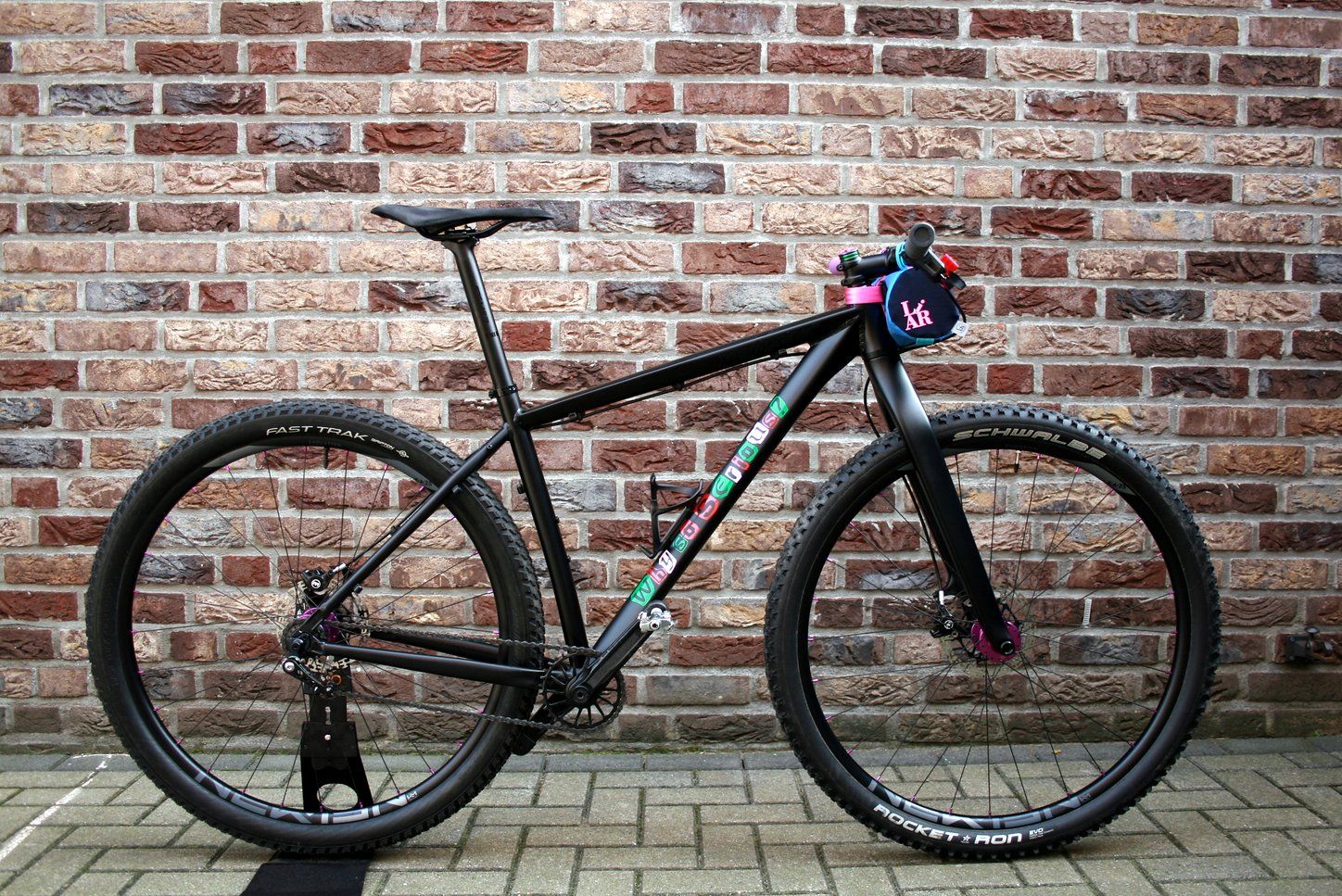

Nr. 2 (einfach klassisch, trotzdem moderne Achse) & 3 ((Carbon find ich cool zu Stahl, die ist formal am schönsten m.M.n.)
Mir gefällt die Lauf am besten (wenn es denn eine Federgabel sein soll).
Für ein Rigid mit solch schlanken Rohren könnte ich mir die Salsa gut vorstellen.
Vielen Danke für eure Antworten, die Gabel die mir am besten gefällt ist auch die günstigste - > einfache Chinagabel.
Meine Erfahrung zu den Gabeln:
1. Vpace: der Übergang zum Rahmen gefällt mir nicht und die Einbauhöhe passt nicht, ist zwar nur 10mm aber die machen sich bemerkbar (hätte ich selbst nicht gedacht)
2. Salsa: ist schon ein Trümmer mit ca. 1300g macht sich die Gabel echt bemerkbar, vorallem bei Tragepassagen, Fahrverhalten ist gut, optisch am Steuerrohr nicht harmonisch mMn, Stahl ist dann die Opferanode am Titanrahmen
3. China Carbon: (kann noch nicht mal sagen was für eine Gabel es ist, bestimmt BXT) da passt alles, Einbauhöhe, Gewicht, sehr direkt - wird es dann auch sicherlich auf Dauer werden
4. Lauf: war ein schönes Experiment - die Einbauhöhe ist für mich zu niedrig, sie schluckt viele Unebenheiten - am Berg durch das Wippen eine Umgewöhnung -> andere EBH dann bekommt die Gabel nochmal eine Chance
5. Niner: Verarbeitung TOP, Einbauhöhe leider zu niedrig und Übergang Steuerrohr - Gabel nur mit einen Chris King halbwegs optisch hin zu bekommen, Farbe -> war ein Schnäppchen
Kennt jemand eine Carbon (Marken)gabel mit mindestens 485mm Einbauhöhe, ich habe nichts weiter gefunden....
