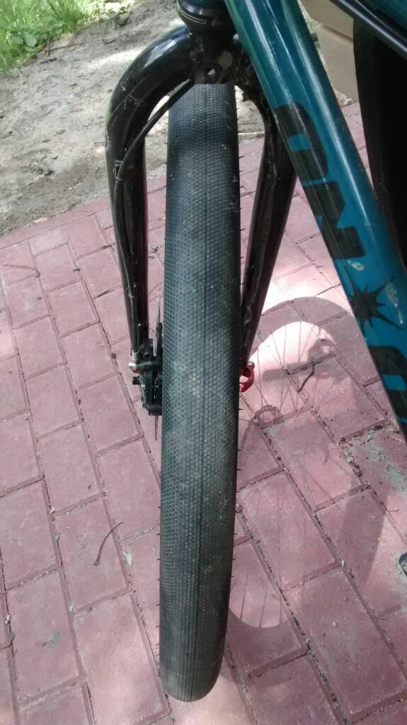

ich fahre aktuell auf meinem Spezi Crave die "Big One" TL Ready von Schwalbe. Mit 100ml Milch tubeless-Betrieb. Sprangen sehr easy in die Felge. Nach einer Woche leider noch nicht ganz dicht. Verliert 0,1 Bar pro Tag - wo es rauspfeift, ist mir noch nicht klar.
Update: Es war ein verrutschtes Felgenband. Jetzt ist alles dicht!
Die Rolleigenschaften und der Komfort sind 2bar hinten super! Bilder sind nicht mehr 100% korrekt...fahre vorne nun einen Specialized Ground Control 29x2.1, da ich doch öfter mal auf losem Grund fahre und sich das vorne sehr unangenehm anfühlte :)
Viele Grüße,
Mathias
