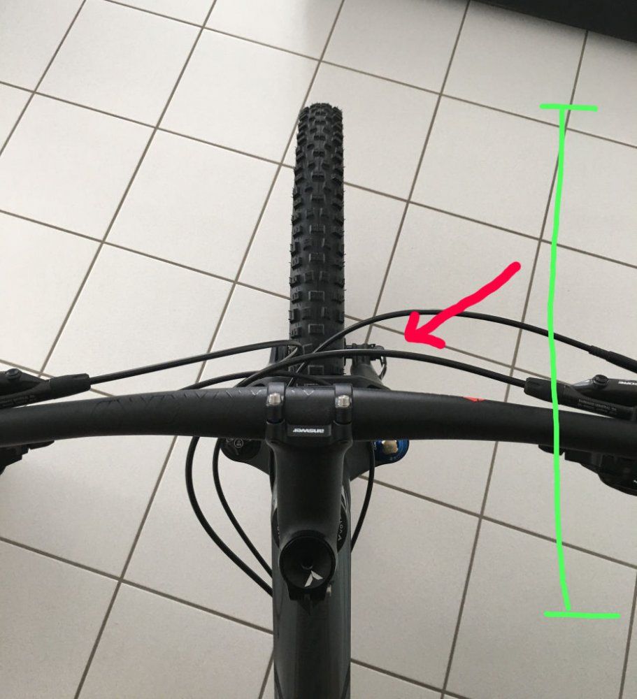

Auf der Suche nach einem Ersatz (Hardtail, 29er) habe ich mir mal das Votec VC Pro (2016) Modell angeschaut. Rahmengröße XL. Ich selbst bin knapp über 1,90m.
Bei meinem Canyon habe ich immer bemängelt dass ich quasi von oben auf die Gabel (von vorne) herunter schaue. Sprich, aus der normalen Sitzposition sehe ich die Vorderrad Achse vor dem Lenker.
Irgendwie überrascht mich das jetzt schon, bei dem 29er XL Rahmen habe ich auch nicht das Gefühl "im Fahrrad" zu sitzen sondern ziemlich weit vorne - das vermittelt Unsicherheit.
Es ist nicht ganz so extrem wie beim Canyon in "L" damals, aber gefühlt eben auch nicht gut.
Ist das normal? Stelle ich mich da nur doof an? :-)
Ich habe zum Vergleich mal ein Bild aus der Sitzposition meines alten 26'' und des 29'' angehängt.
Versteht jemand was ich meine? ;-)
Der rote Pfeil soll darstellen dass ich beim 29er immer von vorne auf die Achse schaue.
Der grüne Pfeil soll mein subjektives Gefühl darstellen, dass das Vorderrad beim 26er weiter vorne ist - mehr Abstand zu mir = höheres Sicherheitsgefühl.
Ich könnte mir jetzt noch einen kürzeren Vorbau vorstellen, aber dann wird es mit der Sitzposition schon wieder sehr aufrecht.

bei deinem alten ist der Vorbau bedeutend länger.
Ausserem tippe ich noch auf einen flacheren Lenkwinkel beim neuen.
Genau die beiden Maße bringen aber Sicherheit bei Abfahrten, weil du eben weiter hinter der Vorderradachse bist
Richtig, aber wenn ich jetzt beim 29er noch einen längeren Vorbau anschrauben würde, dann wäre ich ja noch weiter vorne mit meinem Kopf und insgesamt mit dem Schwerpunkt.
Zum 26er habe ich leider keine Geometrie mehr zur Hand. Aber ein flacherer Lenkwinkel sollte die Vorderachse doch auch weiter nach vorne verschieben... das trägt doch dann positiv zur Geometrie des 29er bei.
wie auch immer du dich auf dem Rad fühlst, es hat nur indirekt was damit zu tun ob du das Rad vor oder hinter dem Lenker siehst.
Wenn du das Gefühl hast auf dem Rad zu sitzen ist es einfach nur zu kurz.
Du kannst ja mal probehalber den langen Vorbau draufbauen.

Habe jetzt mal zum Vergleich ein Cube Elite C62 Pro in 23'' daneben gestellt.
Fazit: Cube Geometrie ist deutlicher besser. Deutlich mehr "im Fahrrad" als "auf dem Fahrrad".
Aber wenn ich die Räder so neben einander stehen habe ist der "XC Race" Charakter des Cube schon extrem offensichtlich, ich hätte es gerne trailiger wie das Votec (mit dropper post und ein paar breiteren felgen).
Fazit #2:
Hatte zwischenzeitlich auch den deutlich längeren Cube Vorbau am Votec... war besser aber immernoch zu kurz. Ich muss weiter suchen. Aber immerhin weiß ich jetzt dass es auch besser geht :)
Werde mal die Cube Geometrie (Oberrohr und Reach) als Referenz nehmen.

Reach und Stack sind da um Bikes für die Abfahrt zu vergleichen. das sind die Maße die man im Stehen spürt.
effektive Oberrohrlänge ist das Maß dass den CC-Fahrer im Sitzen spürt.
da muss man etwas aufpassen und braucht sehr viel Erfahrung, was sich wie auswirkt.
Probefahrt, Probefahrt, Probefahrt. jedwelches Rad und dann die Maße vergleichen.
Die Fotos sind ja sicher nicht genau vermessen und garantiert so aufgenommen, dass sie deinsubjektives Empfinden unterstützen/bestätigen.
Du sitzte ja bei den Bildern - relevant sind Oberrohr und Reach, weil die Kurbelposition ja die Sattelposition mitbestimmt.
