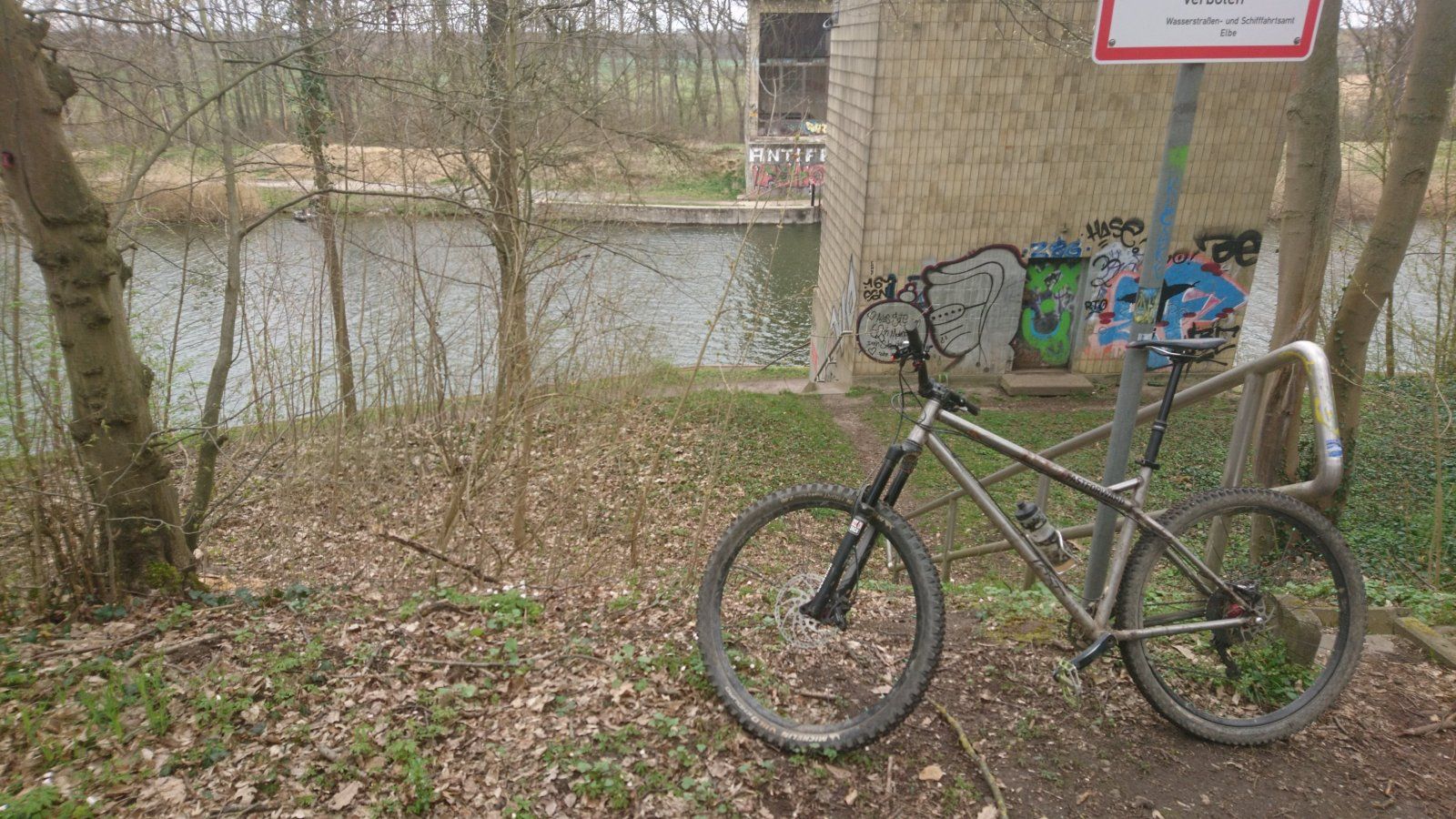

Bonero in XXL.
Kannst aber auch in L fahren :D ...man passt sich an. Scherz - wenn es so lang geht wie mit dem XXL, warum nicht, wenn man nicht ausschließlich enge verwinkelte Trails fährt?
Ich fahre seit 2016 am Ffwd einen 475er Reach mit 64 Lenkwinkel, bei 200cm und 100cm SL.
Das ist schon ok so! Bedenke, dass die Gabel ja vorn etwas einsackt und dann wird es gefühlt länger.
Allerdings bergauf und in der Ebene fahre ich mit den Handballen auf den Lenkergriffen, da beim Greifen des Lenkers es eindeutig zu kurz ist. Das dürfte ca. 50mm ausmachen, was für einen Reach von über 525 spricht.
Bergab merkt man, dass es sehr nervös hinten ist, das ist allerdings bei kleinen Kickern auf Hometrails ein Vorteil - die sind ja meist von 15jährigen mit zu kleinen Bikes gebaut.
Das Bonero 2 ist mit Pike und kompletter 12fach Deore und e13 Stütze eine sehr solide hochwertige Ausstattung, die viele Jahre gut ist. Wenn du mit dem Namen leben kannst, nicht dass dir einer das "o" weglässt...
