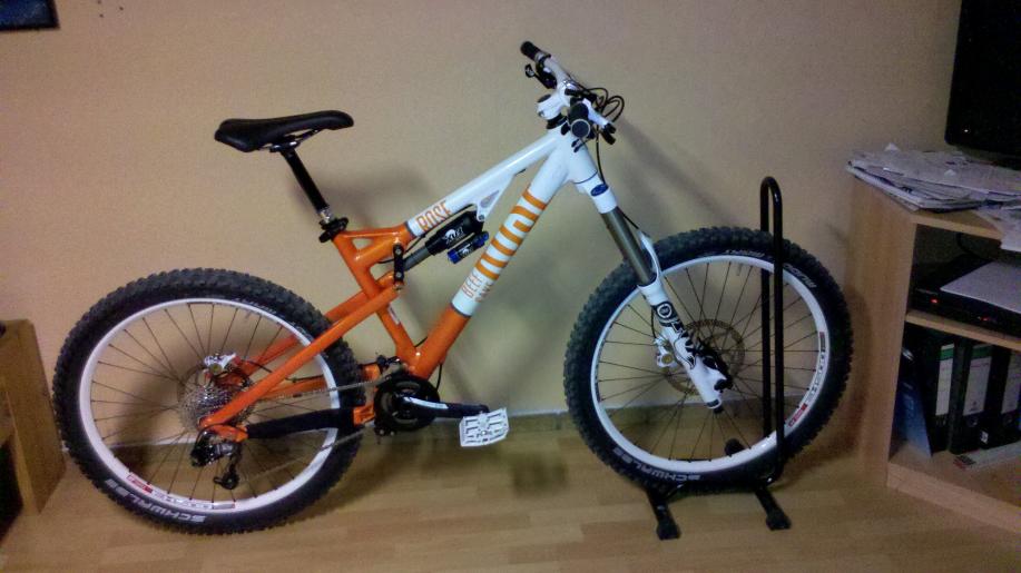

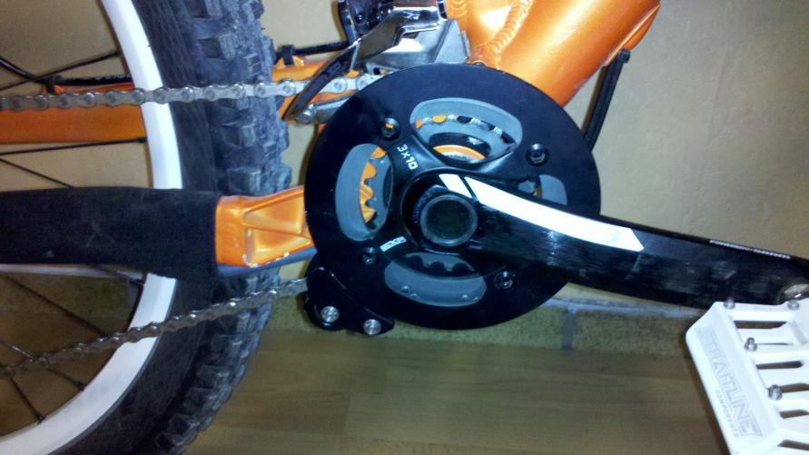

Hab mich dann wegen dem Aspekt der "Bodenfreiheit" für ne 2-Fach entschieden. An dem schmucken Teil ist jetzt ne G-Junkies "ZweiG", Bericht folgt sobald ich die im Gelände testen konnte.

Hm genau so möchte ich das eigentlich an meinem Jimbo auch haben..Hast du ein anderes Ritzel hingemacht? Und was hat es dich jetzt alles in allem gekostet? (wenn man fragen darf)
Hab das 33er Kettenblatt von der X9 Kurbel gelassen und einfach den Bash für 34z montieren lassen. Ich habe den Einkaufspreis von 129€ oder 119€ gezahlt und Rose hat mir das direkt montiert - bzw erst hieß es das passt nicht, dann hat ein anderer Mitarbeiter sich das aber nochmal angeguckt (ich glaube Fabian Rosenheim) und hat mir das ganze dann doch drangebaut..
Nochmal nachgeschaut, auf der Rechnung steht es mit 107,90€
Da es beim Neurad war, hab ich nichts für die Montage zahlen müssen.

Ok nun noch die 3x10 auf der Kurbel weg lackieren und fertig :D
edit:
Mussten sie da nix wegflexen wie bei der Stinger?
