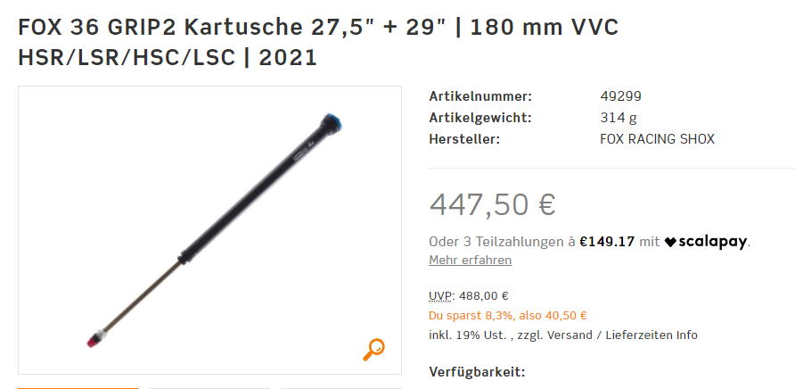

ich hätte eine Verständnisfrage:
Ich fahre eine 2017er Float Factory mit 170 mm non Boost mit RC2 Kartusche.
Kann ich hier "einfach" die folgende Grip 2 Kartusche verbauen?
Die Grip 2 Kartusche gibts nur in 180 mm, in 170 mm oder kleiner finde ich Sie nicht.
https://r2-bike.com/FOX-36-GRIP2-Kartusche-275-29-180-mm-VVC-HSR-LSR-HSC-LSC-2021
Wie funktioniert das technisch?
Danke
