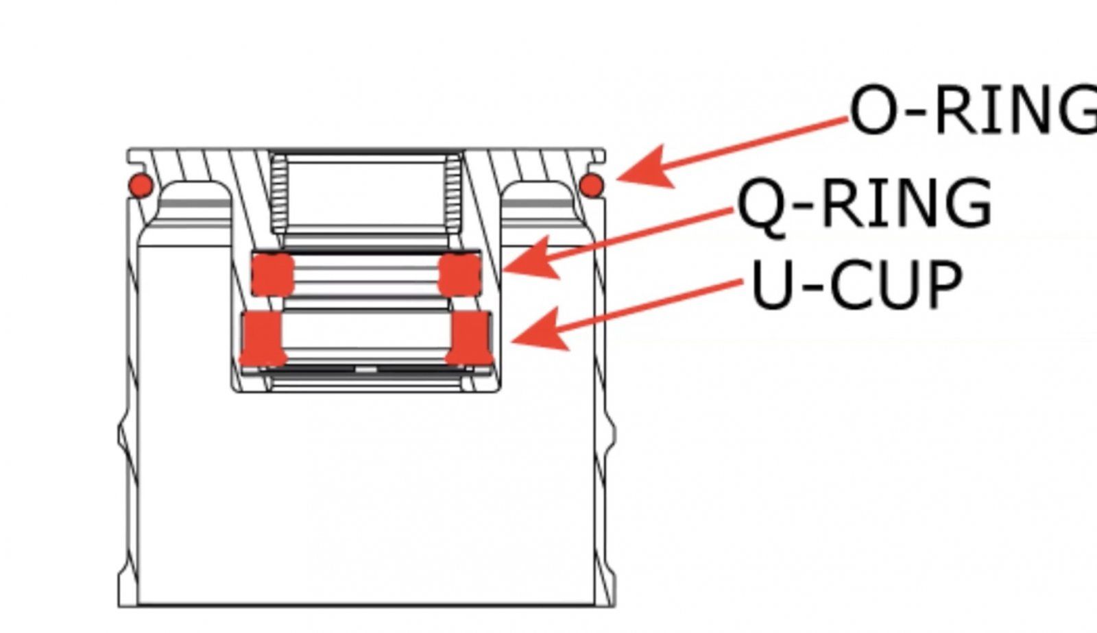

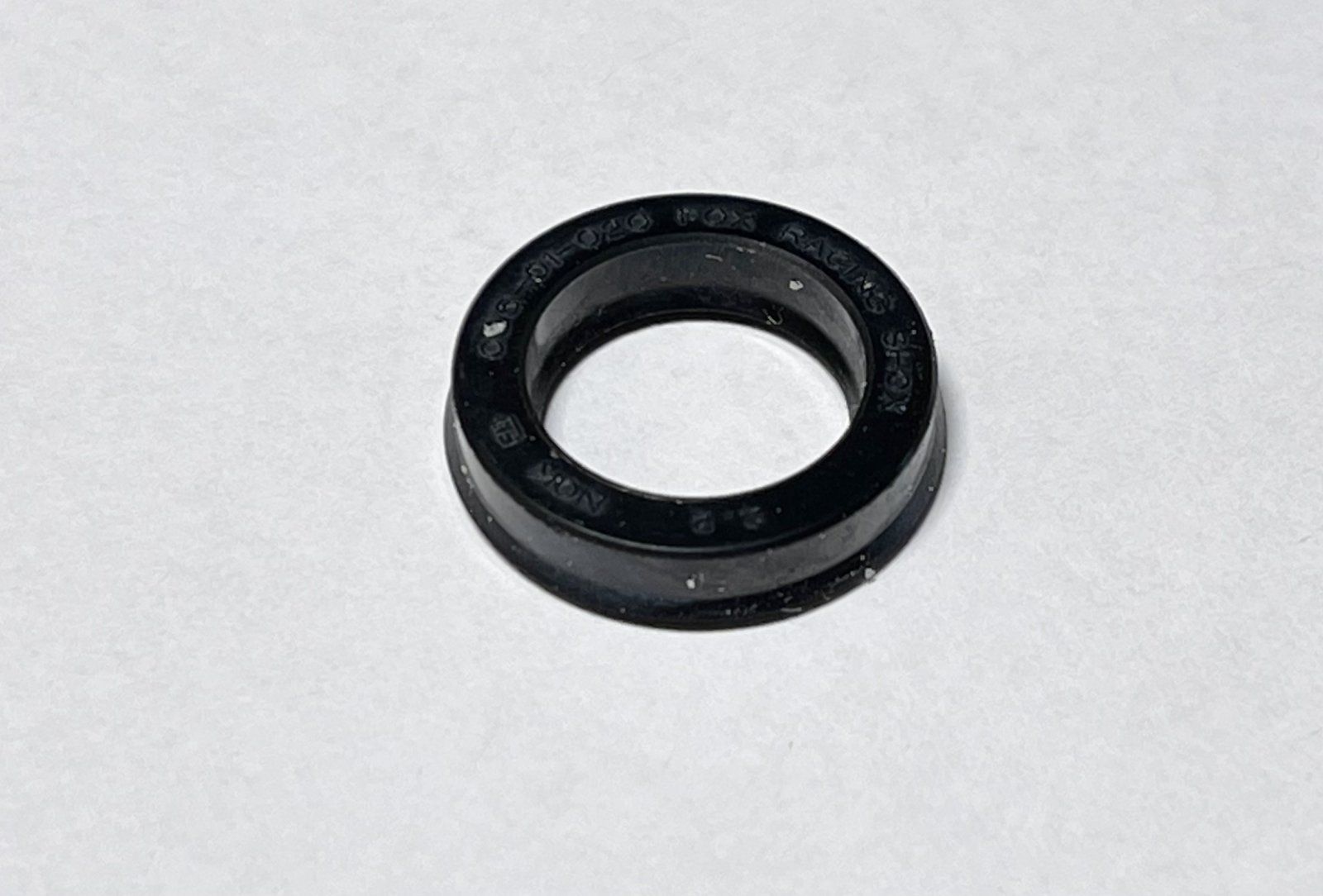

geht das auch ohne dem sau teuren Bullet Tool, wenn man zB die Aussenkante der Stange entgratet fürs wieder Aufschieben des Sealheads ?
Ich hab die Prozedur schon 2x gemacht (1x Luftkappe eingebaut, 1x MRP Fulfill Air Spring eingebaut). Das wichtigste sind gute Schaft-Klemmbacken, der Airshaft sollte auf keinen Fall durchrutschen, ein Kratzer und die Negativkammer ist nachher nicht mehr dicht. Hab mir auch einen Ersatz-Airshaft (also das nackte Rohr) besorgt, gibt's um 18 Euro als Fox-Ersatzteil (Part-Nr. 229-10-116 für max. 160 mm).

Meine Frage ist wie man den Kolben(nach einer Wartung) wieder sicher auf die Kolbenstange draufbekommt ohne das Fox Bullet Tool ?
Ich würde es nicht ohne machen... ein Freund von mir hat danach erst mal wochenlang den Kabelbinder hinter die Staubabstreifer begleitet vom bekannten Zischen gesteckt, bis er eingesehen hat, dass die Negativkammer undicht war und dann erst wieder alles wiederholen müssen.
Aber ja, es kann auch funktionieren.
