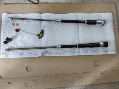

Hab jetzt eine Fit4 Kartusche hier liegen...
Kartusche sollte sich doch tauschen lassen ohne das Casting abzuziehen?!
Footnut abschrauben und dann Kartusche an der Krone oben abschrauben und nach oben rausziehen?!
Oder habe ich da nen Denkfehler?
Nein, das geht problemlos, Öl rinnt halt raus und muss dann natürlich wieder rein.
War ne Sache von 15min ging echt super einfach.
Oben die alte Kartusche unten die Fit4.
Morgen gibts Testfahrt. Fühlt sich aber beim im Stand drücken jetzt sehr ähnlich zur 34 Fit4 an.
