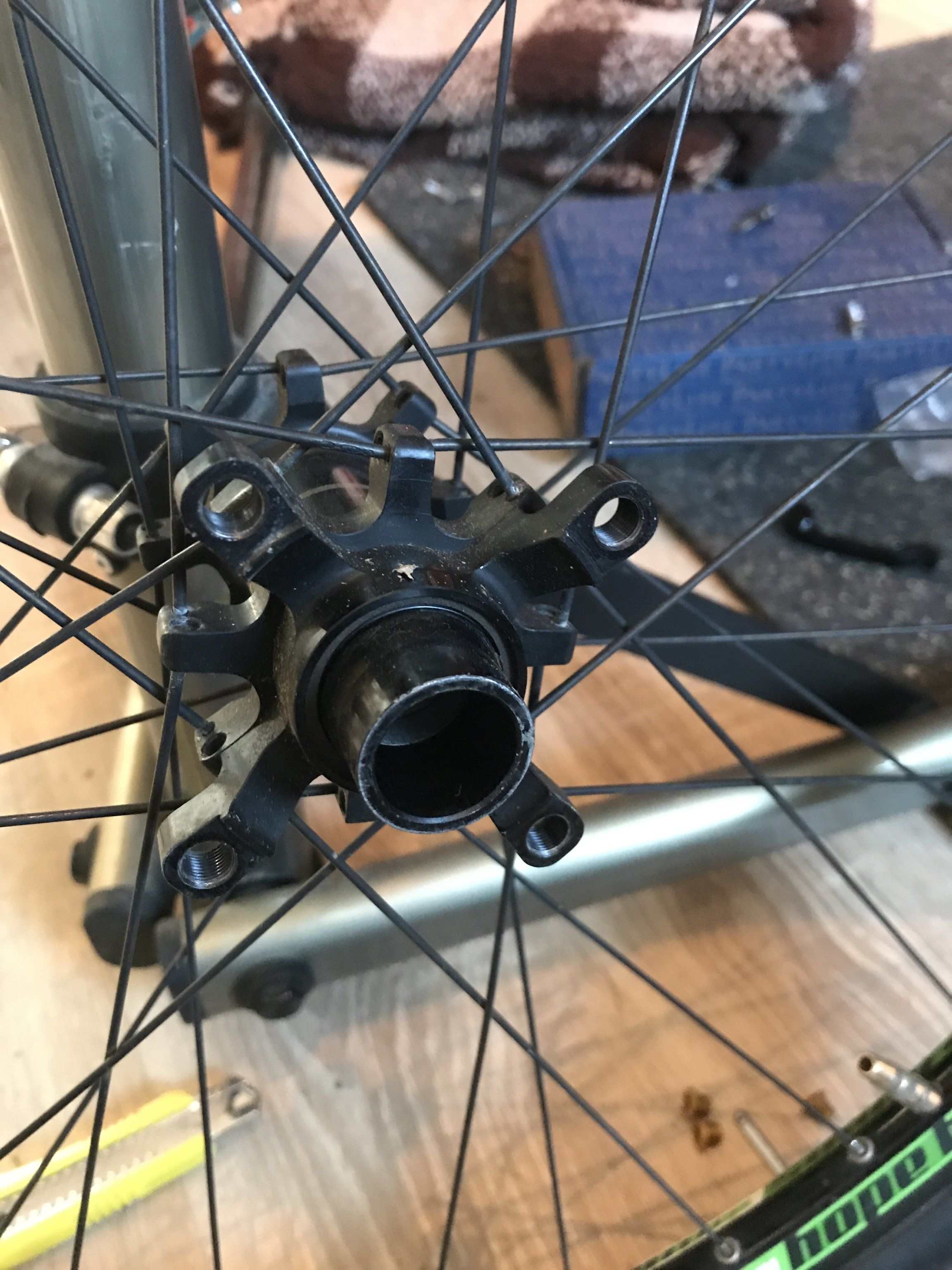

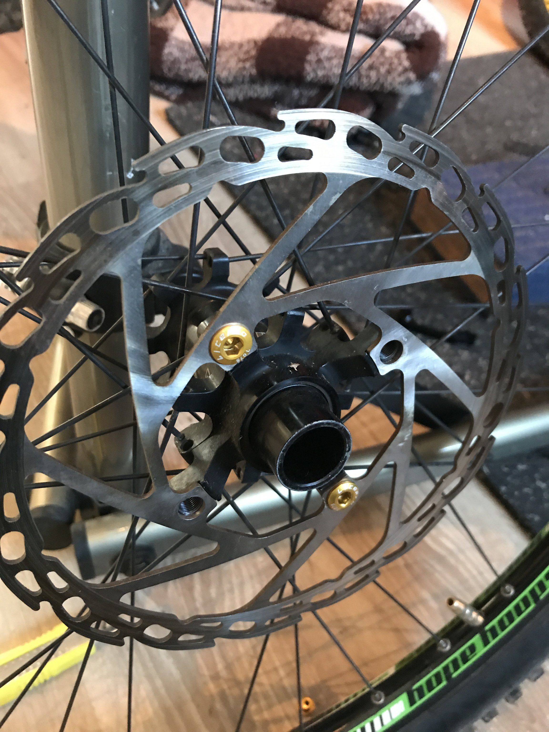

    Also hier mal ein paar Bilder um das Problem zu verdeutlichen... die 180er Scheibe passt da so nicht... die würde nur auf 2mm bremsen ...

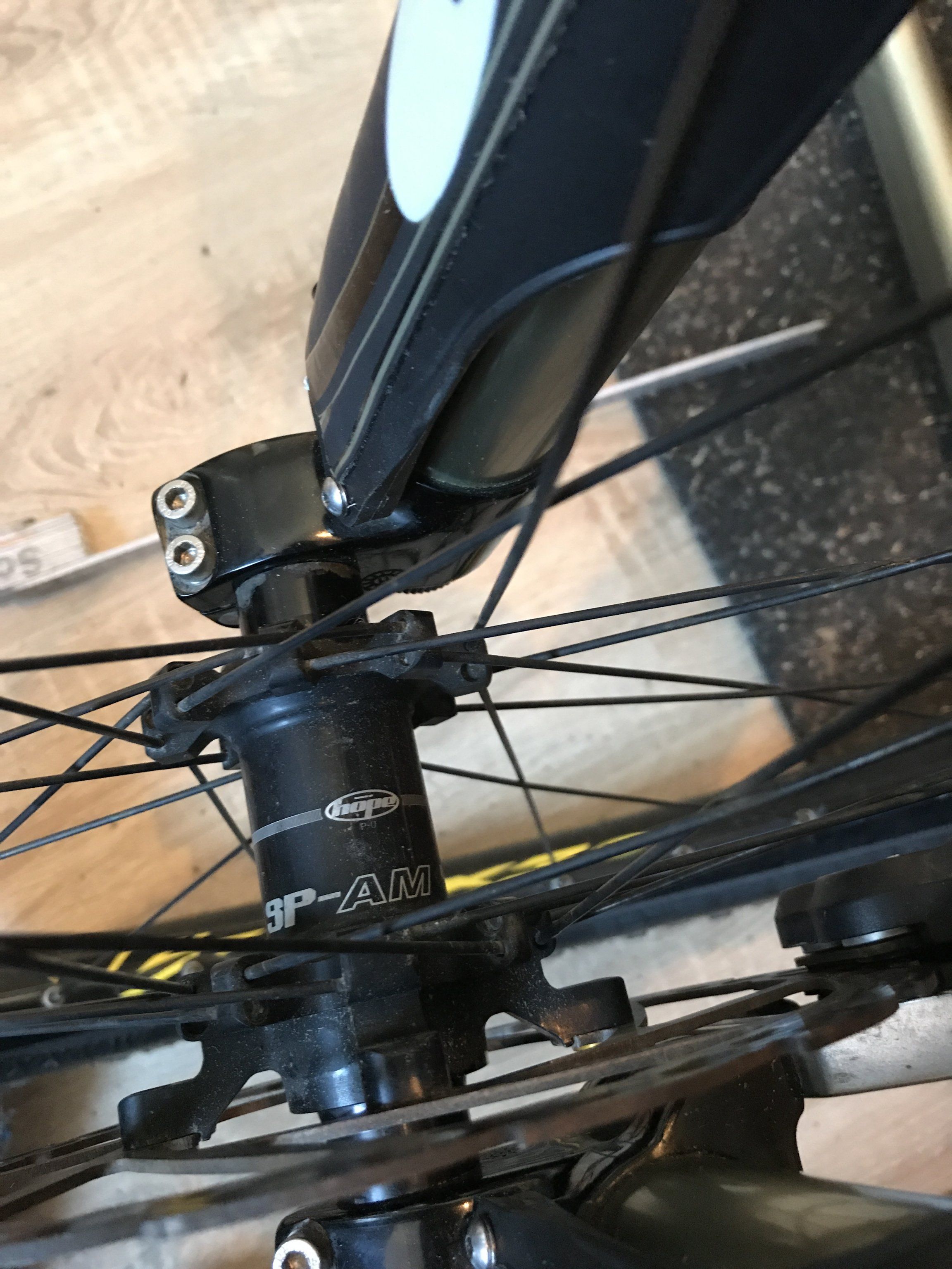

  6. Noch zwei Bilder...

  7. Dass du einen Oldtimer erworben hast wäre auch hilfreich gewesen - Ich würde den Manitouadapter abfräsen . ( Was nicht passt wird passend gemacht ) . Ein passendes Originalteil wird nicht zu finden sein .

    ebenfalls sinnvoll wäre es die bremsscheibe richtig herum zu montieren.

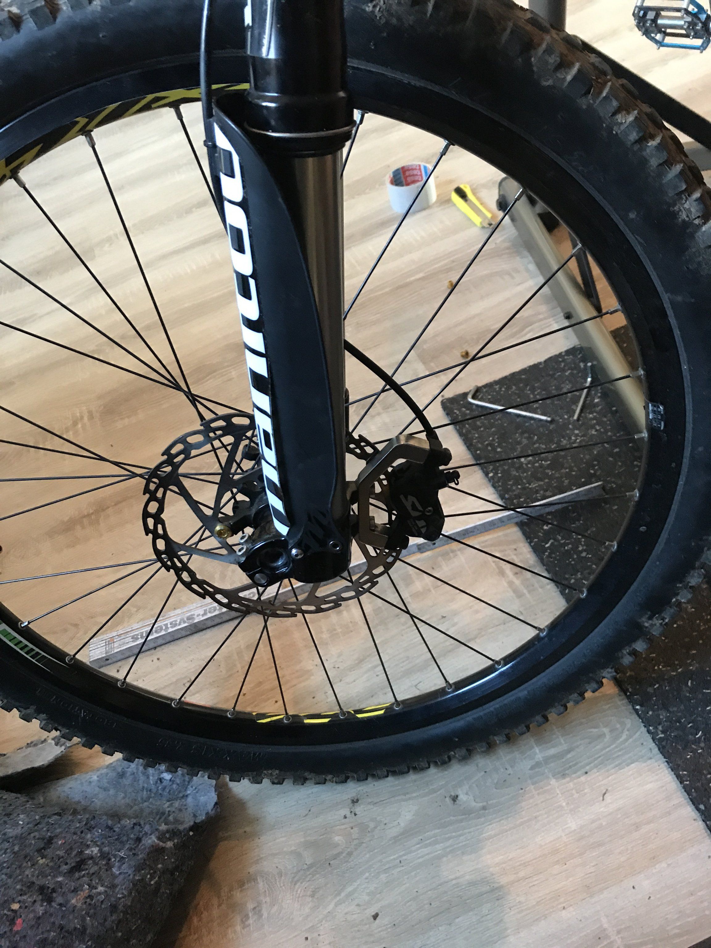

  22. So ich bedanke mich erstmal für die zahlreichen Antworten... ich finde halt auch das alte Zeug sollte geehrt werden und so lange es funktioniert und hält, was spricht den dagegen.....
    Also ich hab gestern mal mein Nachbarn gefragt ob er mir den Adapter fix mal 5mm abfräsen kann...(der hat ne eigene Metallverarbeitungsfirma) und siehe da... läuft... passt alles

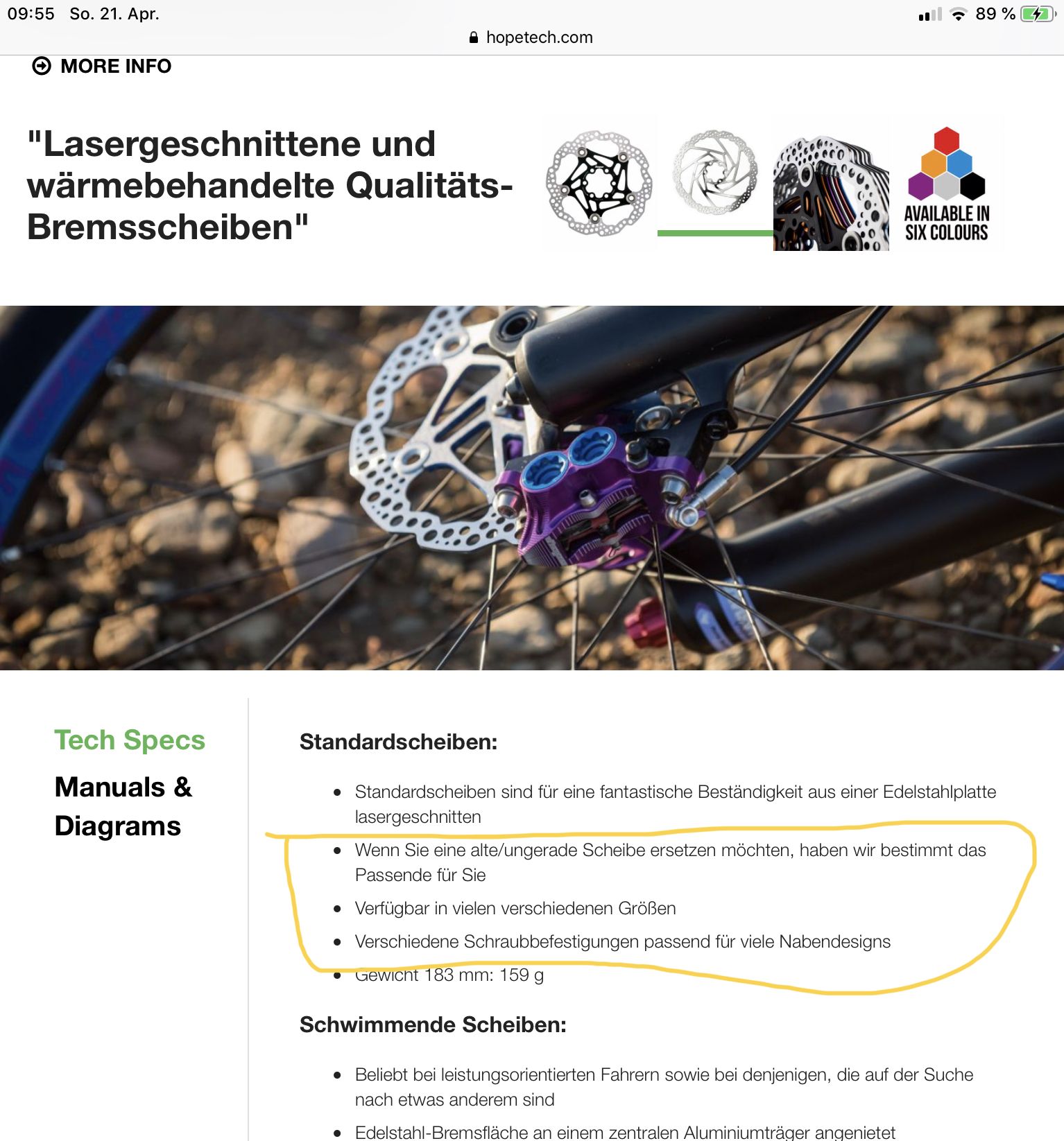

    Ich würde bei Hope anfragen wegen den Bremsscheiben.
    Wenn ichs noch richtig im Kopf habe fertigen die immer noch 4 Loch Scheiben auf Anfrage! Siehe auch Hp
