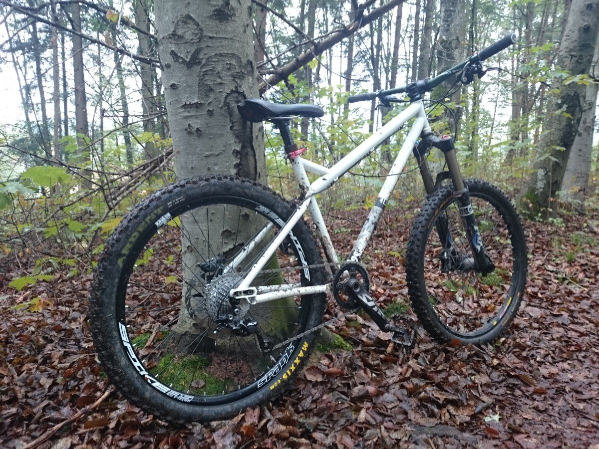

Hab heut ne Morgenrunde gedreht
Erste Ausfahrt nachdem ich nach X Jahren die Rohloff aus dem 41.5 verbannt habe.
Da ich bisher nur SSP und Rohloff drin hatte, konnte ich nie die Slider in der vordersten Position fahren.
Kettenstreben ganz kurz auf 415mm und 1.6kg weniger im HR sind viel verspielter zu fahren.
Macht immer noch Spaß das alte Eisen.
Grüße harni
ganz stimmt deine rechnung nicht;)
rohloff 1,8 -nabe+kassette+schaltwerk= nicht 1,6
hast du vorn ein Angleset drin?
hab hier noch ein Works -1 grad rumliegen aus meiner 41.5 schlachtung
allgemein keine rohloff mehr?
ich fahr auch grad nur DIY 1x10 11-42
aber im winter geht die dose wieder rein
Servus,
Hast recht: ich hab nur grob die Hinterräder gewogen und unterschiedliche Reifen und Felgen verbaut....
Hab nen King verbaut und der bleibt da einfach drin..
Die Rohloff kommt in ein Alltagsrad mit dem ich auch im Winter ca 120km die Woche fahre...Da ist sie sinnvoller eingesetzt.
Grüße harni
Gesendet von meinem D5503 mit Tapatalk
