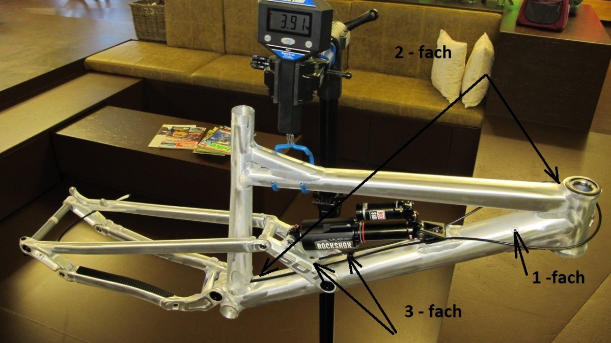

Weiss jemand welche Cable Holder serienmäßig mit dem mk3 mitgeliefert werden?
(Bräuchte die triple für Stealth Stütze, Schaltwerk und Bremse auf der anderen Seite... oder? Umwerfer läuft unter dem Oberrohr.)
wozu ist 2x1 fach? Für ein Fixie :)
Aber generell - Braucht man nicht 3 Klemmen für das Unterrohr, also 3 x 3 fach?
2x 3 fach :D

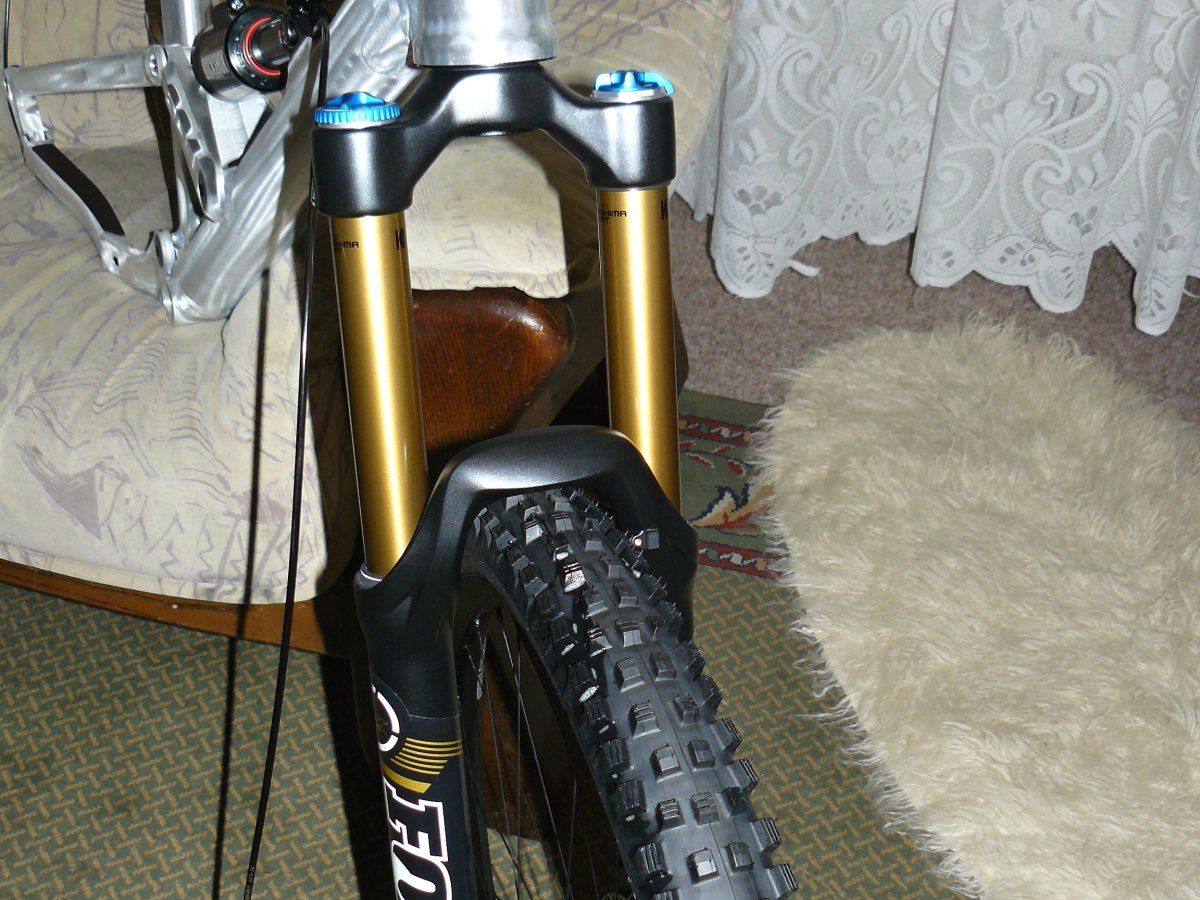

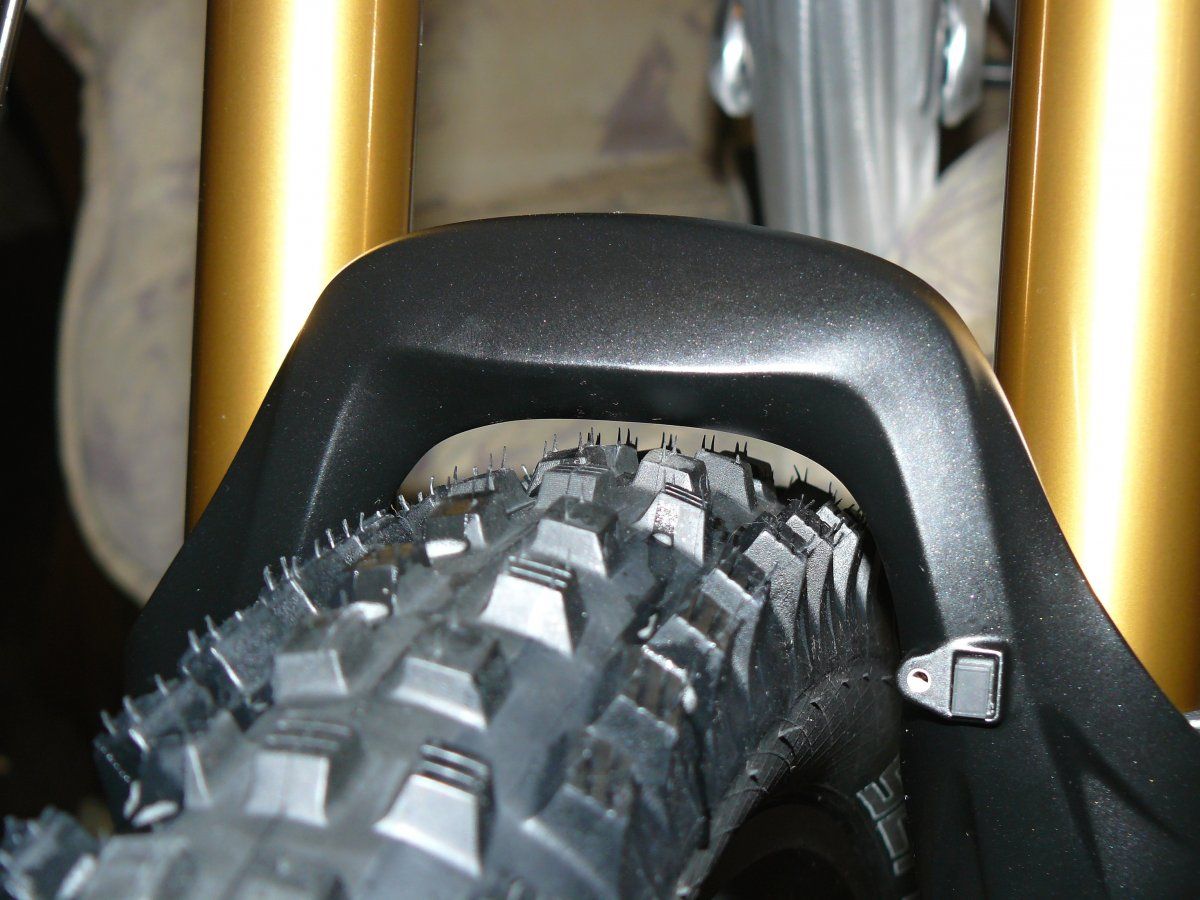

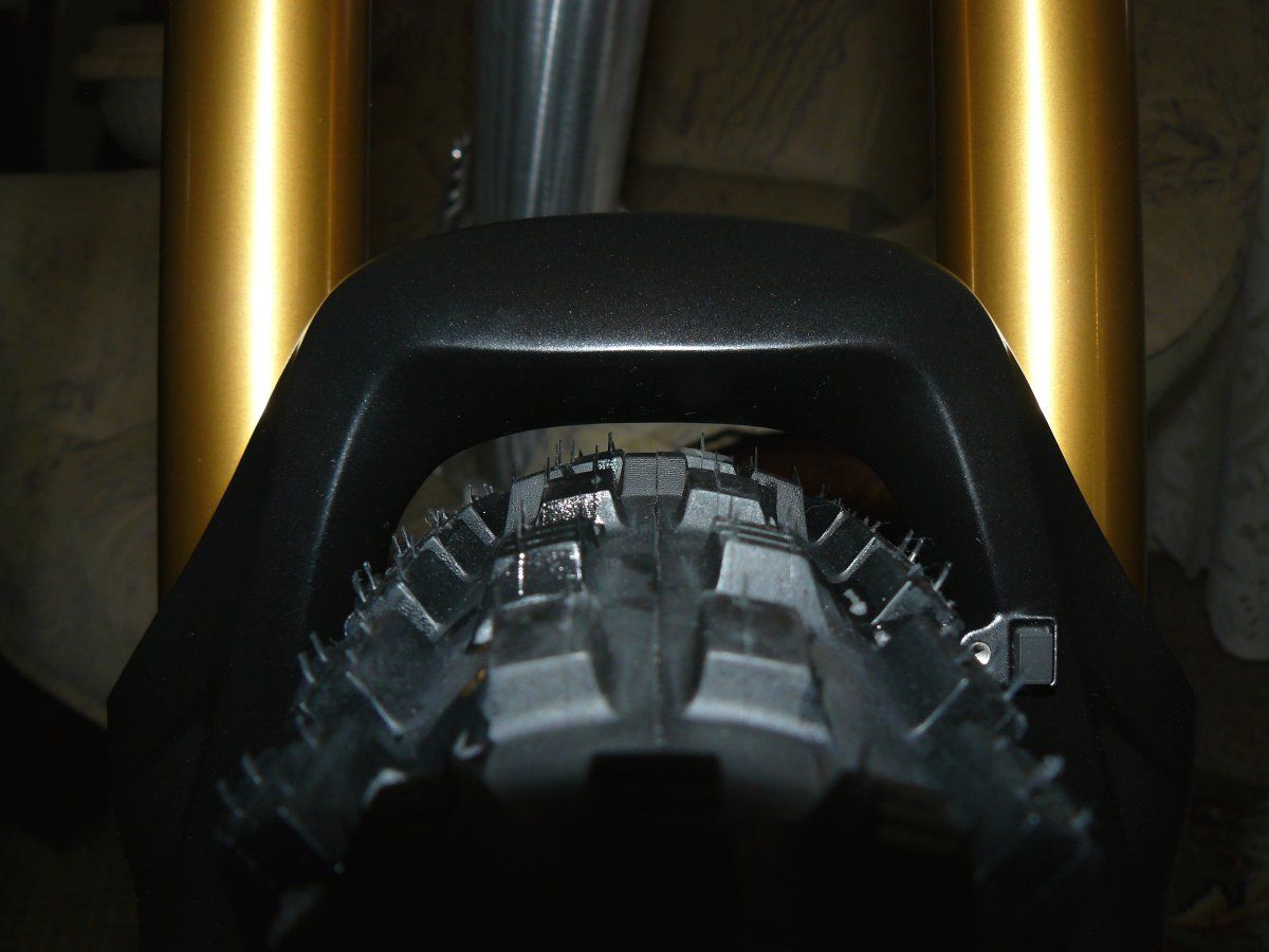

EDIT: und Stichwort Fox 36 in 180 mit 650B W35 kompatibel?
Fox Talas 180 2014 + Syntace W35 + Magic Mary 650B
platz 5-6 mm mit vollen Druck ca 55 psi
Fotos mit Gabel in voll Hub Nachmittag
Anhang anzeigen 268952 Anhang anzeigen 268953 Anhang anzeigen 268954 Anhang anzeigen 268955
könntest Du einmal alle luft aus der gabel ablassen und mit vollem körpergewicht einfedern - und dann prüfen, ob der Reifen oben die Gabelkrone berührt (also im Prinzip den boden des steuerrohrs)
so darf es dann nicht aussehen: http://fotos.mtb-news.de/p/1513919?in=set
