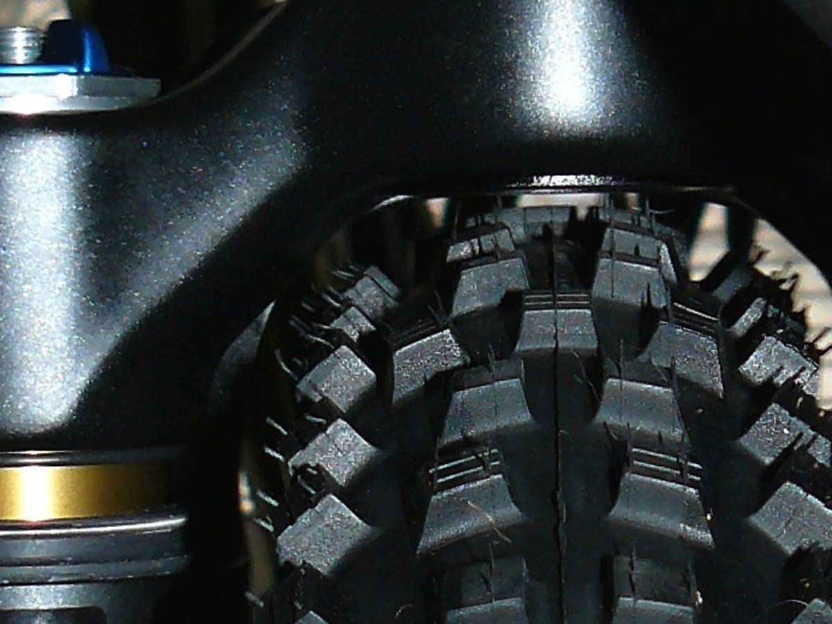

ist OK :daumen:
pneu hat mehr als 5mm platz, gabeln ist ohne luft, mit 90kg gedrückt und gehalten

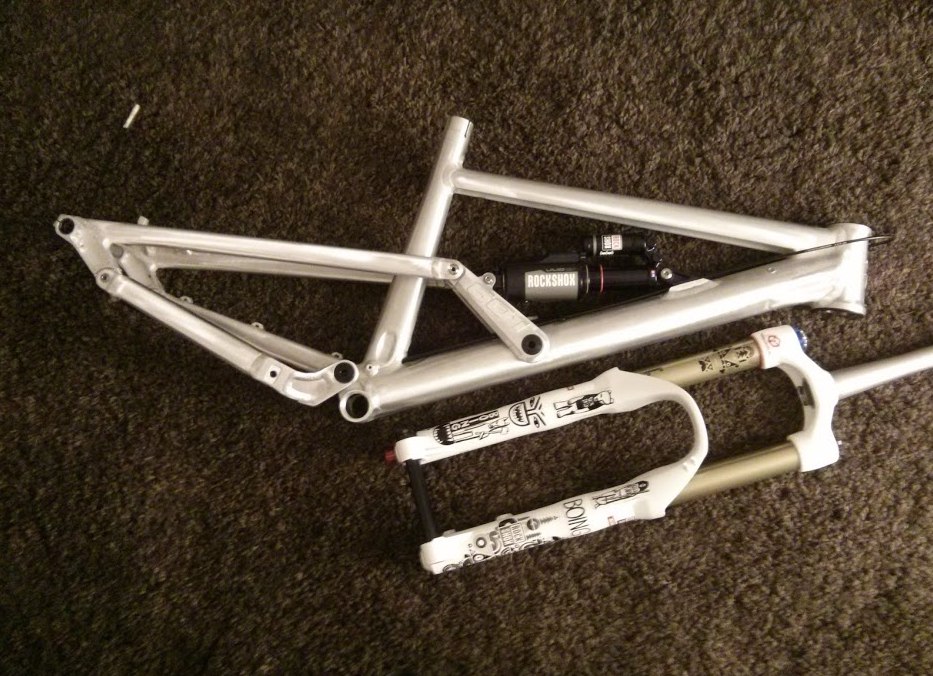

Hallo Leute,
hab in den letzten Tagen das Neue fürn Kumpel aufgebaut :cool:
besonders am MK3 gefällt mir das sie das Wippenlager komplett im Unterrohr integriert haben-wirkt dezenter…
bei der Dämpferaufnahme am Unterrohr ist li+re jetzt genug Platz für diverse Leitungen…
der Dämpfer ist sehr mächtig für schwerere Fahrer sicher eine Option für Leichtgeweichter wie mich tuts vermutlich der DHX auch…
also ich bin zufrieden mitn DHX wobei er ist auch nicht Orig. ;) werde aber den Vivid sicher mal testen dürfen :o

Nach dem ich den Händler meines Vertrauens unter Androhung körperlicher Gewalt :) genötigt habe ein 650b Hinterrad in ein 601 MK3 "S" einzubauen, kommen hier nun die offiziellen selbst getesteten Ergebnise : Es Passt!! Und eigentlich musste ich auch keine Gewalt anwenden - wir waren beide neugierig.
Reifen: Schwalbe Hans Dampf 650b
Felge: Crancbrothers Cobalt oder Iodine, keine Ahnung
Rahmen: Liteville 601 MK3, Größe S, Dämpferschlitten in Possition "steil"
Reifenfreiheit zum Sattelrohr ca. 5mm
Dämpferschlitten in der mittleren oder ganz flachen Stellung geht nicht.
Rahmengröße "M" sollte auf jeden Fall bis zur Mittleren Dämpferschlitten Possition gehen.
An dieser Stelle nochmals vielen Dank an Flowride in Stuttgart für die tolle Testfahrt, die kompetente Beratung und den Versuch mit dem 650b Hinterrad!

Anmerkung:
Beim Durchschlag / voller Hubausnutzung verwindet sich ein Aluminium-Mountainbike-Rahmen auf nicht unerhebliche Art und Weise, auch wenns ein bockesteifes Liteville ist. Der Reifen WIRD anschlagen.
Grüße,
Stefan
Nein, will es nicht drin lassen. War eher eine Frage der rein baulichen Machbarkeit. Also in "S" Rahmen geht es mit Einschränkungen, im "M" (den ich auch kaufen werde) sollte es wohl ohne Einschränkungen gehen. Fahren werde ich aber vorne und hinten mit 26"
