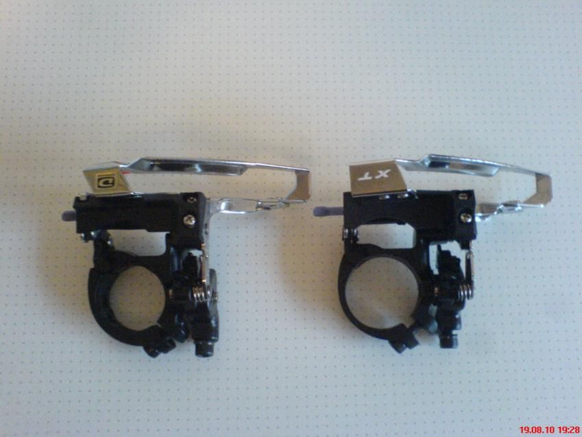

Hatte mir die selbe Frage gestellt, aber was die XT-Gruppe betrifft.
Habe hinten auch noch 9-fach und mußte den Umwerfer tauschen, da er defekt war. Will aber hinten irgendwann auf 10-fach wechsel, wenn ich eine günstige 2-fach Kurbel kriege.
Kurzum, habe mir dann beide Typen XT und XT-10 bestellt.
Leider mußte ich feststellen, daß der XT-10 Umwerfer kürzer ist - hätte aber nicht geschadet - und die "Aussparungen"/Dellen für einen reibungslosen Kettenverlauf des mittleren Kettenblattes und allen Ritzeln hinten nicht optimal paßte. Im direkten vergleich mit dem normalen Umwerfer kein so gutes Einstellergebniss, so daß er öfters geschliffen hätte. Hatte aber die breitere 9-fach Kette drauf und nicht die schmälere 10-fach!
Der Umwerfer mit dem roten Aufkleber bzw. mit dem Dynasys-Logo ist der für 10-fach:
