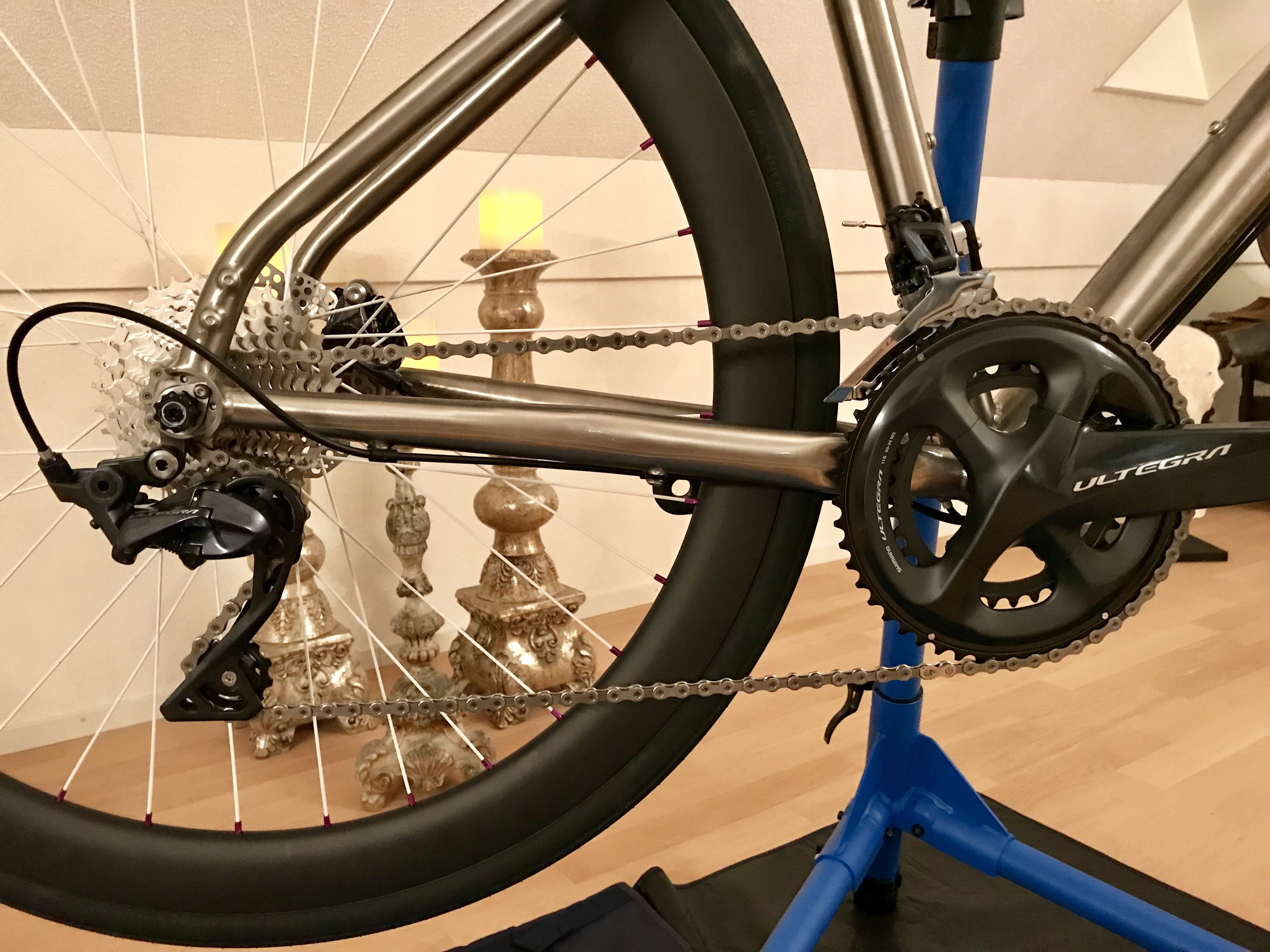

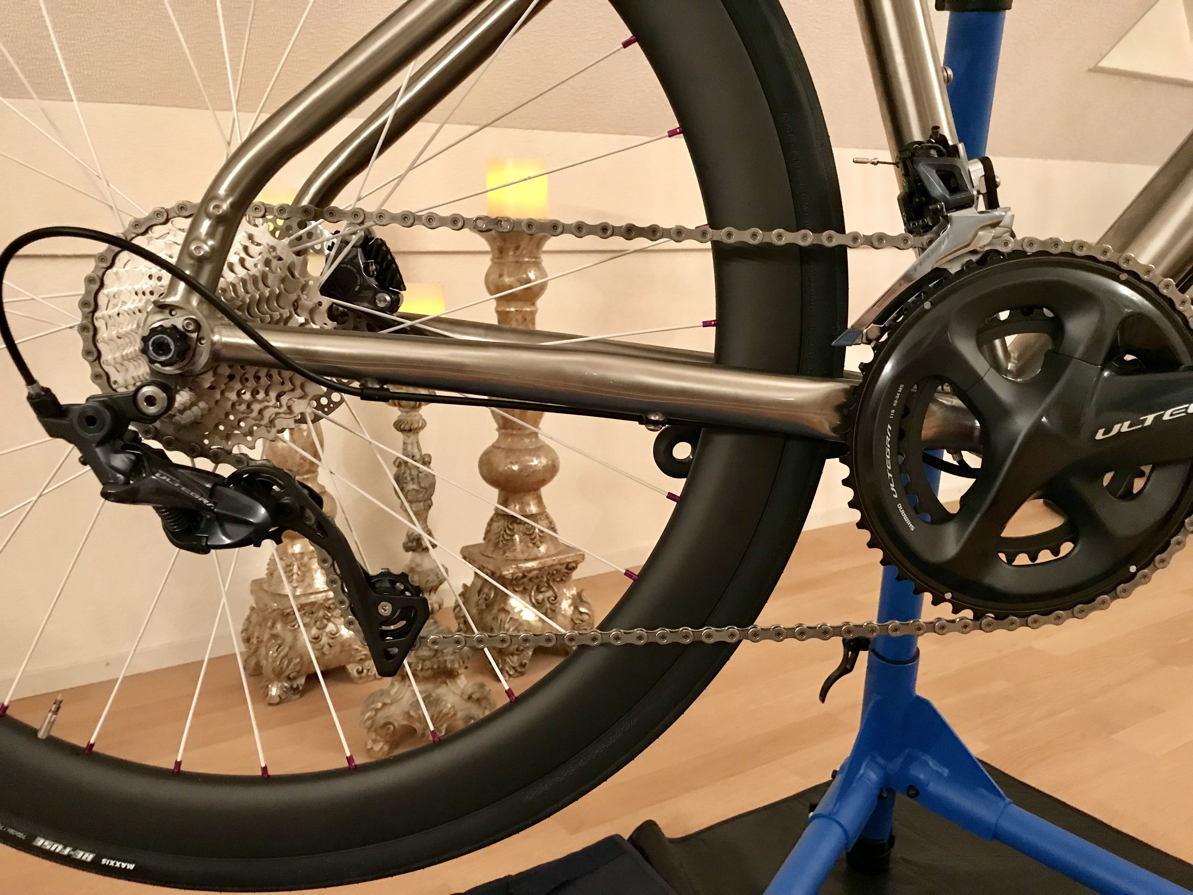

So, Freilauf HUB536 ist montiert, Rest der Schaltung nun auch.
Nur etwas ist sehr komisch: Wenn Freilauf läuft recht streng, will heissen, dass wenn das Hinterrad von Hand gedreht wird läuft die Kurbel mit. An was könnte das liegen? Gibt sich das noch nach einigen Einfahrkilometer?
Ansonsten, passt das so?

Das kenne ich , nur nicht ganz so ausgeprägt von meiner Hope SiSpeed auch .
Hatte ich auch schon in einem Tandem verbaut für einen Sommer und sie klackert unauffällig und fleißig vor sich hin .
Kam nie das Gefühl auf intervenieren zu müssen , ich mache mir aber glaube ich da auch nicht so viele Gedanken
