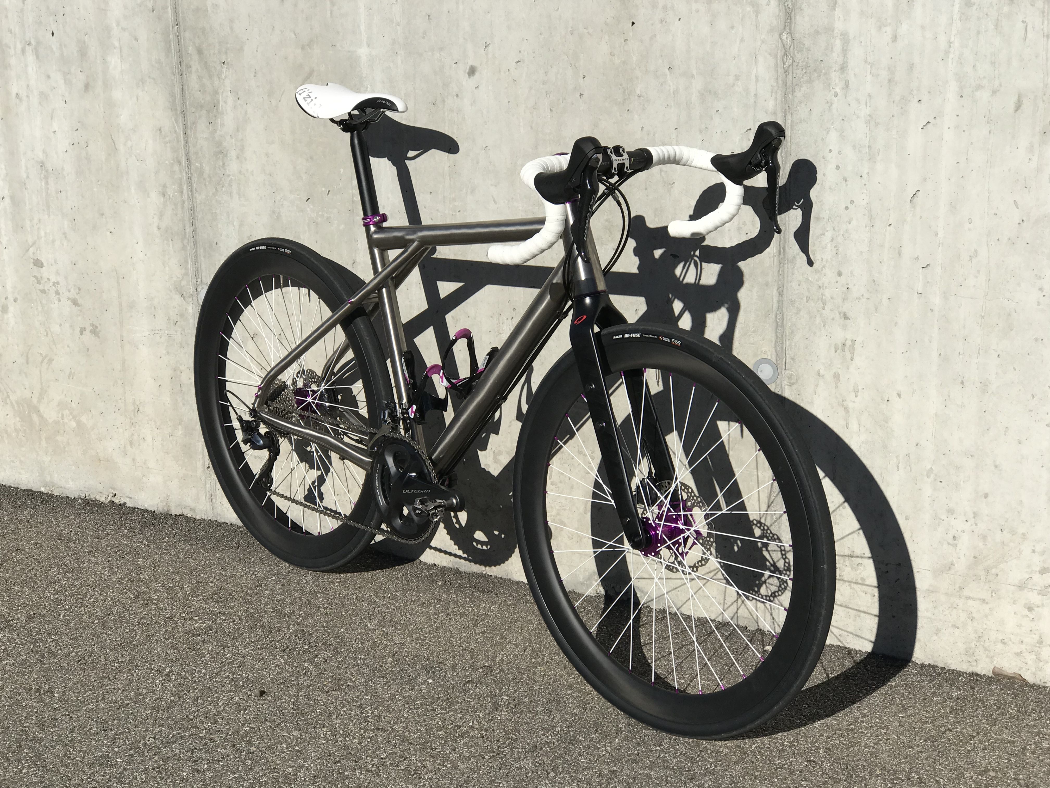

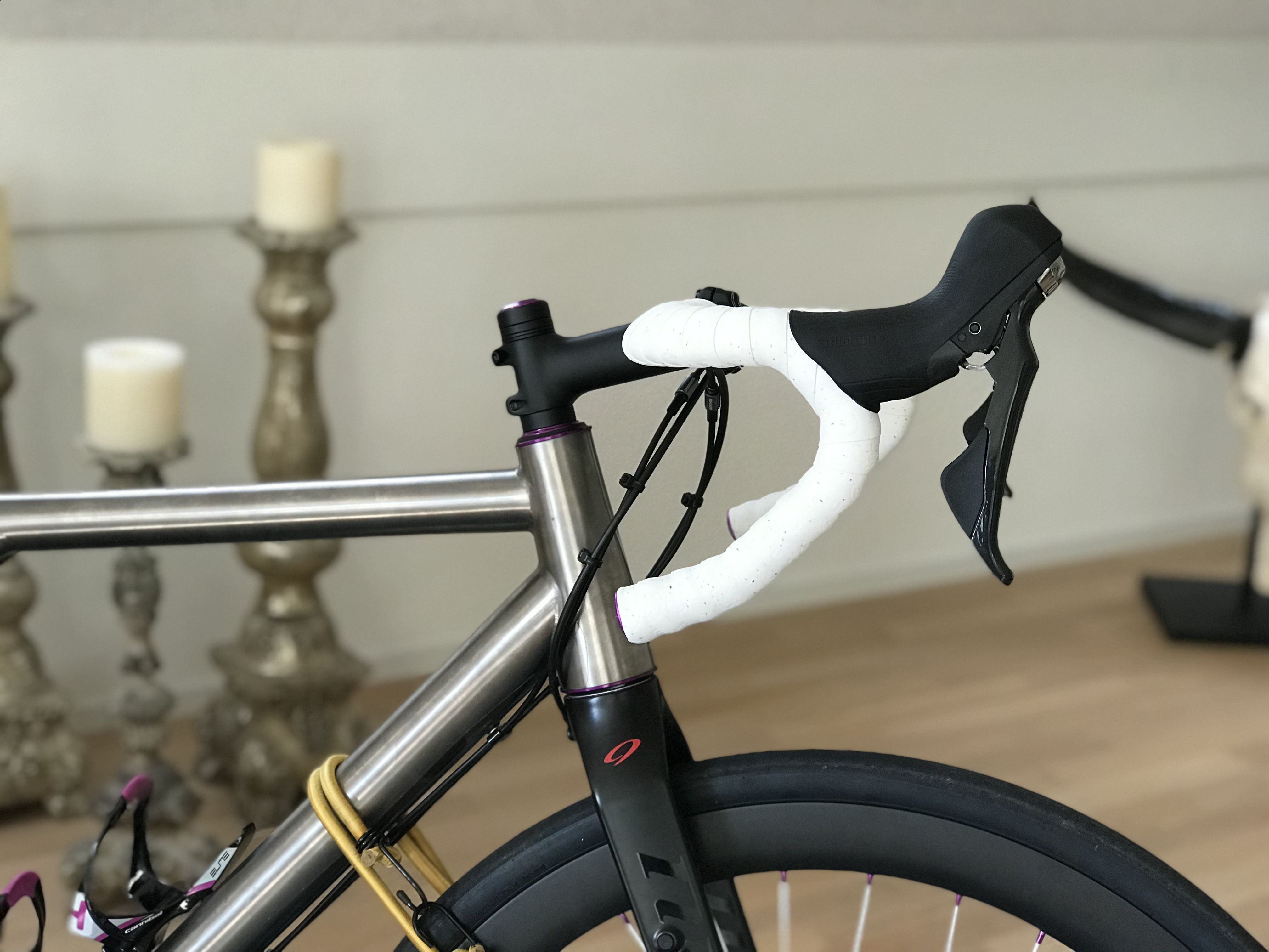

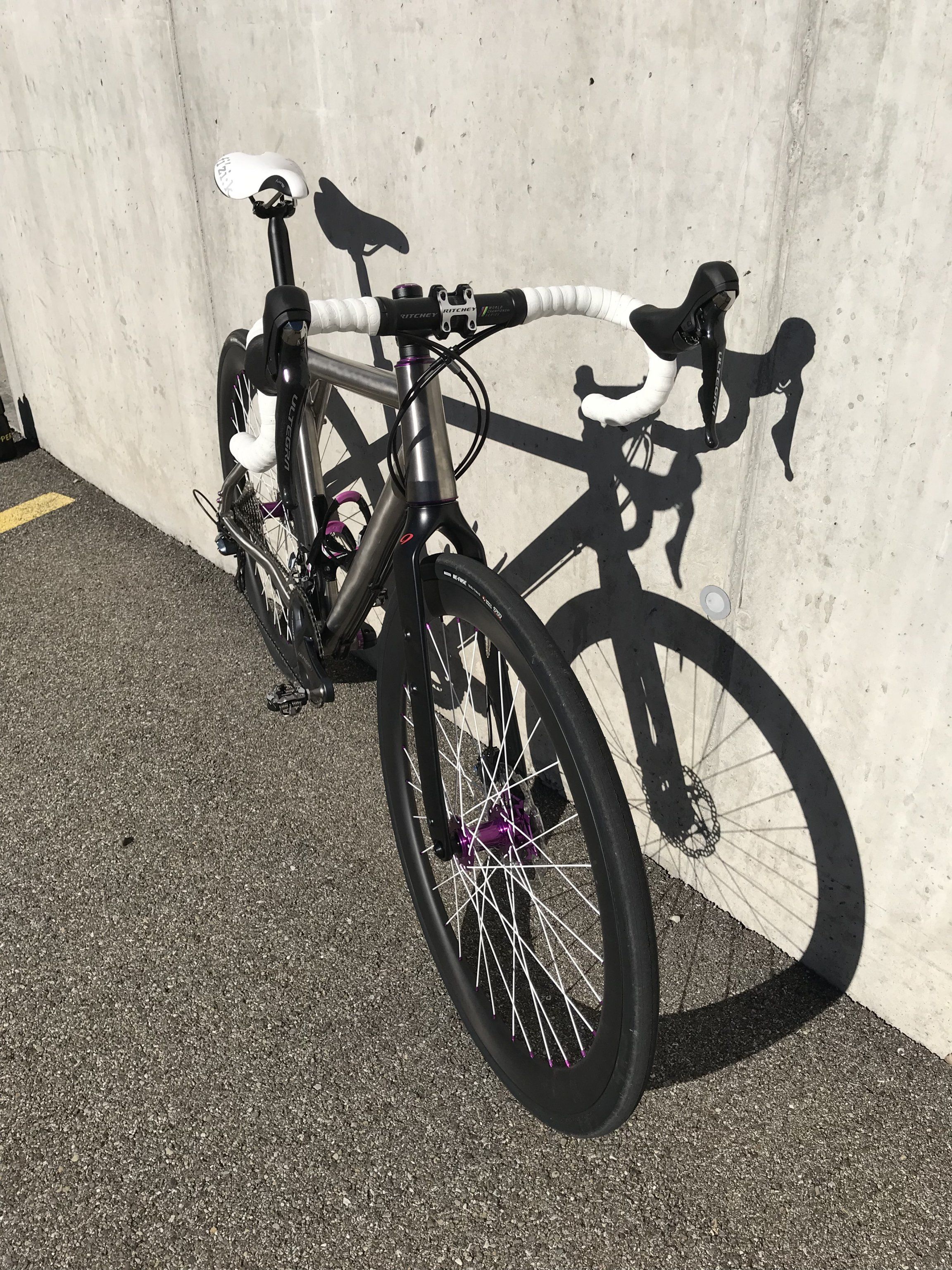

So, erste Fahrt ist (leider schon) hinter mir. Das warten hat sich gelohnt. Färt sich tiptop :daumen:. Einzig der Lenker mit Schaltgriffen passt mir noch nicht. Da muss ich noch was verbessern. Eigentlich hätte ich es gerne so, dass der flache Griffbereich auf gleicher Höhe wie der obere flache Teil des Lenkers. Jetzt ist es weiter unten. Ich hatte zwar versuch das so einzustellen, dann würde aber der Griff stark nach oben zeigen. Habt ihr mir da Tipps? Anderer Lenker?
Ach, und Steuerlager muss ich noch nachstellen, hat nach der ersten Fahrt Spiel bekommen...

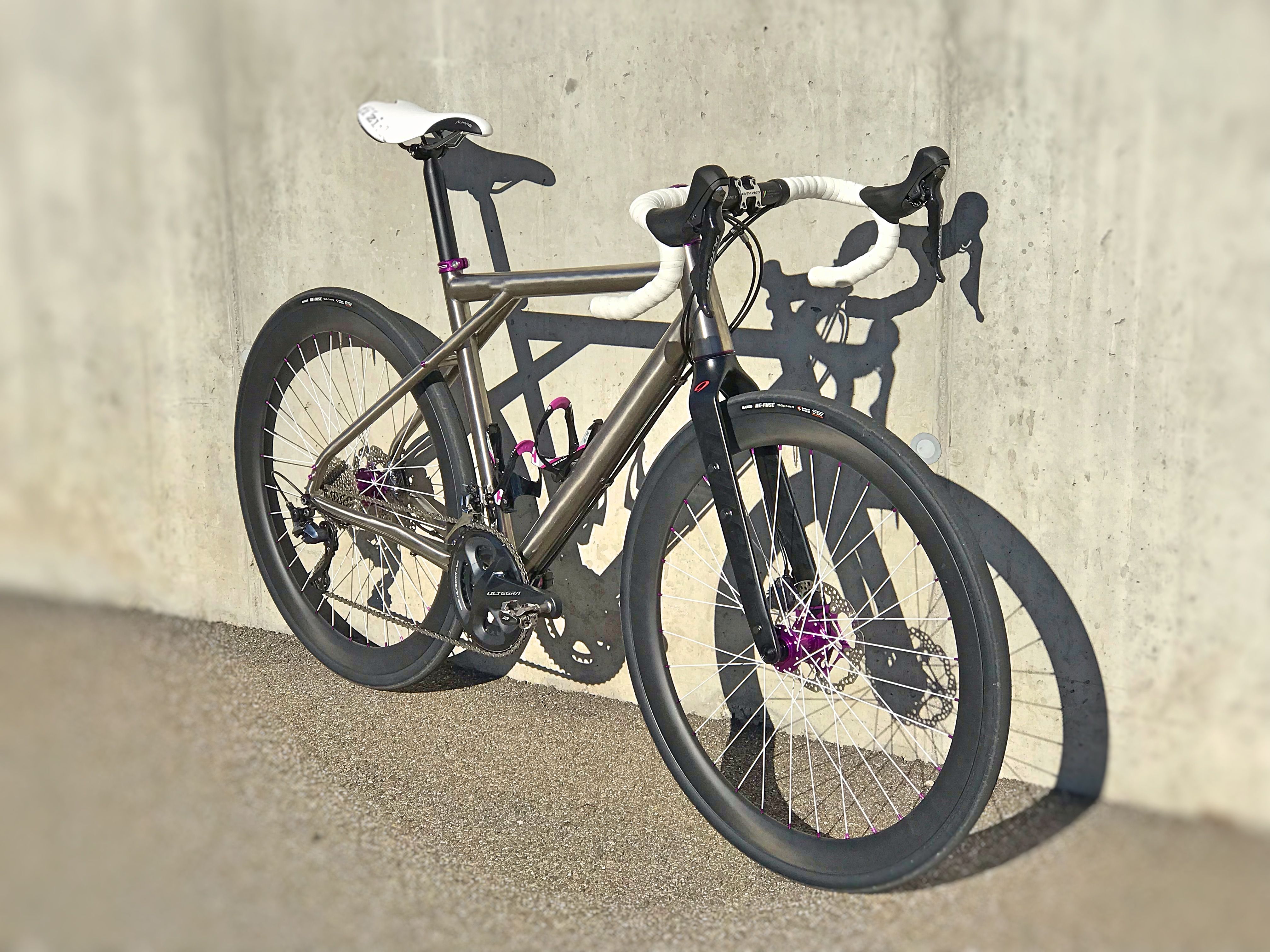

Das Pörpel kommt auf den Bildern nicht so zur Geltung...

Ich würde den Lenker nach oben drehen (also dass der Ober nach vorne gerichtete Bereich waagerecht steht), und dann die STI weiten nach unten schieben, dann ergibt das eine Linie mit dem Lenker.
Mach doch mal ein paar schöne Bilder , das Rad hätte es verdient , oft erzielt man im Schatten schönere Ergebnisse und eine graue Betonmauer liefert bei einem grauen Rad nicht gerade viel Kontrast :)
Ich würde es auch so machen wie Rommos es schrub und davon ausgehend die richtige Stellung suchen .

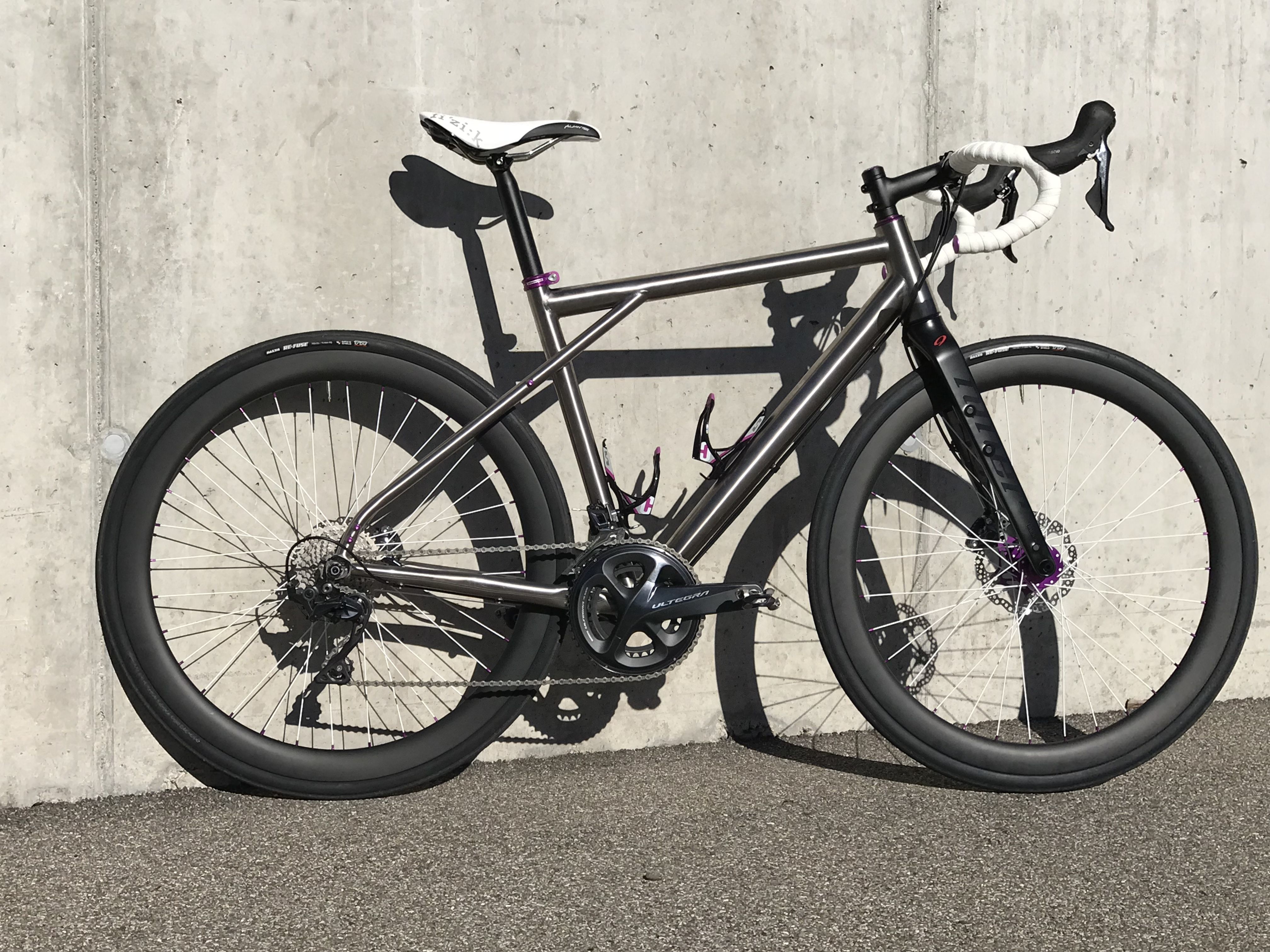

Auf jeden Fall ist es doch schon mal gut das es beim Fahren taugt , hast du es Final gewogen , so wie es auf den Bildern ist ?

Ja, das mit den Fotos fällt mir schwerer als gedacht. Aber ich versuchs noch mal. Ehrlich gesagt wollte ich das auf der ersten Runde machen, nur dummerweise konnte ich nicht anhalten bis die Tour zu Ende war :D

Gewicht ist nicht ermittelt, aber ich gehe davon aus, dass es im Vergleich nicht grad leicht ist. Muss mal schauen wer mir das wägen könnte...
Bei Compactlenkern geht das mMn einfacher. Ritchey LogicCurve zum Beispiel. Sieht auch besser aus, finde ich.

Ich muss noch ein bisschen jammern, ich finde das ist ein Rad wo man jeden Kleinscheiss kritisieren darf :D
Das rote Niner-Logo auf der Gabel geht natürlich gar nicht :aufreg:
Das muss weg oder im besten Fall mit pörpel Folie assimiliert werden

Um Gottes Willen nicht nach oben drehen.
Ich würde da etwas mit einem gleichmäßigen Bogen nehmen. Der ZIPP Service Course 70 Ergo oder 80 würde sich da anbieten.

Das mit dem nach oben drehen muss ich probieren. Bei DONNA-MARIA MACHETE habe ich das unbewusst so gemacht, siehe unten. Jetzt bei ARSELING habe ich die Griffe so montiert, dass der untere Teil des Lenkers flach am Boden lag, und die Griffe dann ebenfalls mit dem unteren Teil am Boden. :wut: Hätte ich auf mein Bauchgefühl gehört, dass das irgendwie komisch ausshieht...
Naja, ich werd mal probieren den Lenker etwas nach oben zu drehen und die Griffe neu platzieren. Sollte das nicht fruchten, so werde ich nach einem anderen Lenker gucken, wie empfohlen. Dann hätte ich gerne was von Ritchey. Habe die Krankheit, dass Sattelstütze, Vorbau und Lenker vom gleichen Hersteller sein müssen. Nicht fragen, ist halt so :ka:

Ich halte das i.d.R. so, dass der Bogen zwischen Oberlenker und Bremshöcker waagerecht ist, egal wo das Lenkerende hin zeigt.
Es sei denn, es handelt sich um einen Lenker mit klassischem Bogen und einem geraden Unterlenker - der kommt dann in die Waagerechte (siehe diverse klassische Rennräder). Im Endeffekt muss es aber bequem sein!

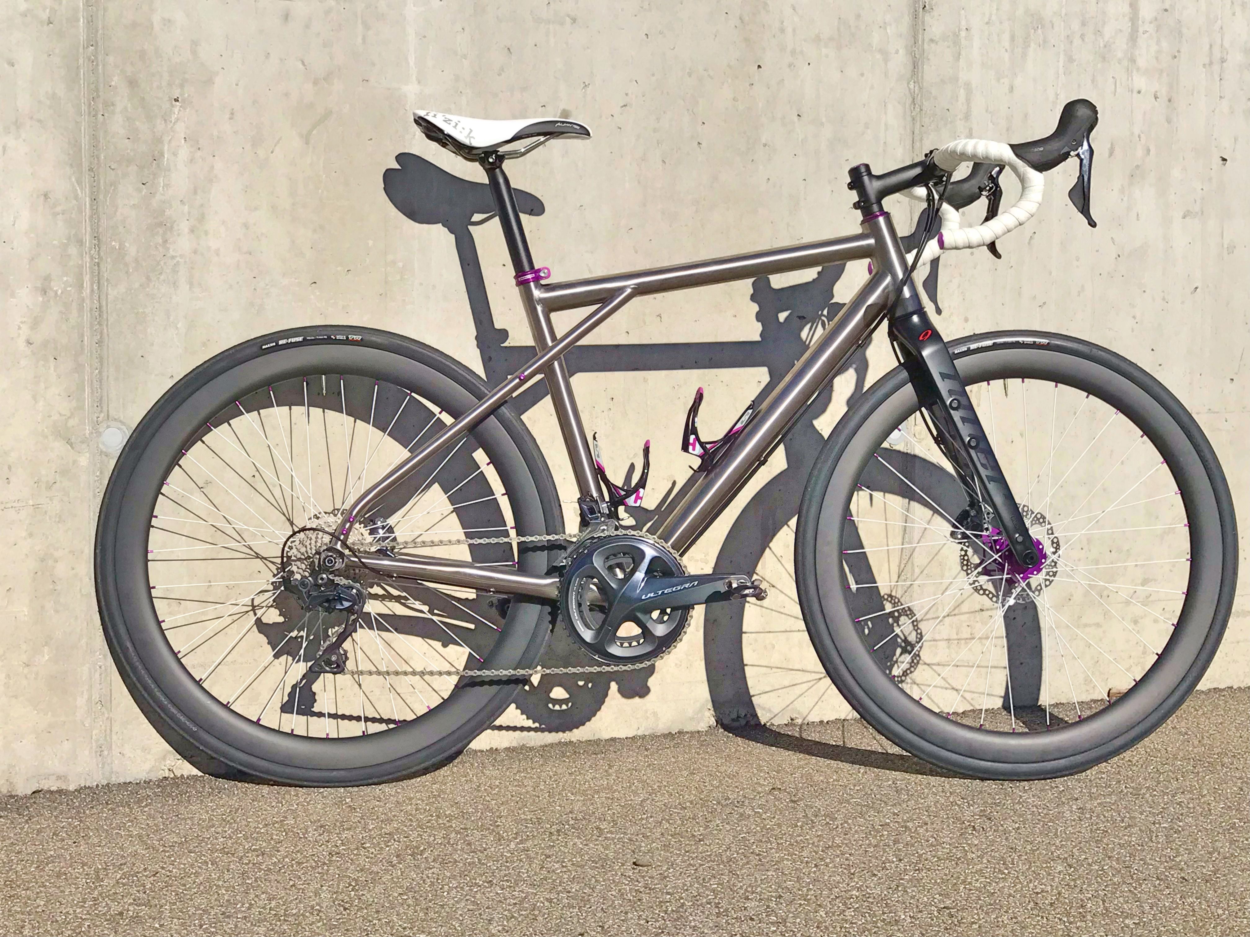

So, Lenker und Bremsschalthebel sind neu ausgerichtet. Somit ist die obere Abstützfläche des Hebels natürlich nach oben und vorne gewandert.... ganz gut ist, das ich die Züge schon vorher schön kurz hatte, absichtlich... Jetzt aber sind sie definitiv zu kurz :wut: aber zum gerade aus fahren reichts noch, das mach ich meistens :D
Ich mach mal ne Probefahrt und schau dann :daumen:

weitere Möglichkeit ist noch, den Vorbau umzudrehen und die Höhe des restlichen Gabelschafts zu nutzen. Kommt dann auf die gleiche Höhe, fluchtet aber mit dem Oberrohr. Das sieht mMn besser aus, trotz Spacertürmchen.

Vorbau umdrehen bringt mir nichts, ist ein 0 Grad Vorbau. Aber ich muss eh auf Dauer noch schauen ob ich da noch was anpassen muss. Die Kilometer werden es zeigen.

Genau so hatte ich gemeint, sieht gut aus - das mit den Zügen ist natürlich :wut::aufreg:

Probefahrt steht immer noch aus. Aber wenn ich so damit zurechtkomme, bleibt das mal so. Meine Einstellung und Länge der Züge. Mach nicht noch mal ein Lenkerband opfern welches noch keine Kampfspuren hat :D
Sollten die Züge aber zu kurz sein und beim Fahren, etwa um engere Abzweigungen, stören, so muss ich handeln :aufreg:
