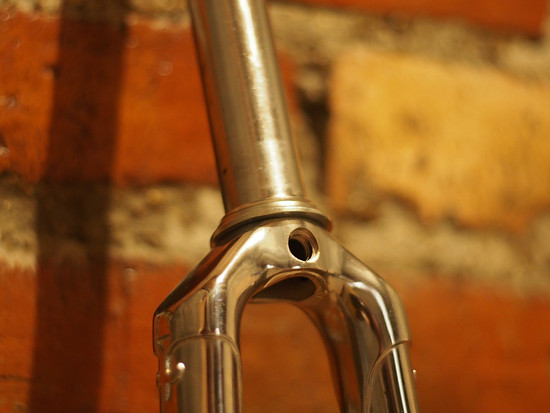

Es geht weiter mit den silbernen Teilen. Esmeraldas originale Gabel war sehr schick, mit dem gleichen Lack wie der Rahmen. Sie ist allerdings leider schon vor über 15 Jahren den Weg alles irdischen gegangen. Auch die darauf folgende will ich nicht mehr benutzen, die war noch nie sehr hübsch, dazu sackschwer (das wäre jetzt nicht das Problem) und mit sehr eingeschränktem Platz für Reifen (das schon eher).
Hier also die neue Kandidatin:
Getreu dem Aufbau-Motto ist die etwas schwachsinnig. Gerade Gabelscheiden sind vielleicht was für die Bahn, aber die schöne Federung die eine gute Stahlgabel kann, geht damit flöten. Ösen für Schutzbleche oder sonst was hat sie auch nicht. Braucht man auf der Bahn eben selten. Aber ich find sie halt schick, sie ist silber und ob ich Schutzbleche installiere hab ich noch nicht entschieden. Irgendwie wird's schon gehen wenn es denn gehen soll. Was wäre das Leben ohne selbst verursachte Schwierigkeiten!
... und da ist auch schon das erste Problem mit der Gabel. Ursprünglich hatte ich eine BLB-Gabel vorgesehen (ist im Bikemarkt), dann aber wieder verworfen weil keine 32er Reifen reingehen, und die wollte ich schon gern haben. Die hat einen Konussitz von 26.4 mm.
Jetzt musste ich feststellen dass es auch 27.0 als Maß gibt und die oben abgebildete genau das hat. Mein Steuersatz passt damit nicht mehr. Eine kurze Recherche hat mir nur einen (lieferbaren) Steuersatz mit 27.0 Konussitz hervorgebracht, der hat aber 30.0 Schalensitz, und da brauche ich 30.2 :wut:
Hat da jemand einen Tipp? Gibt's sowas, also 27.0 Konus und 30.2 Lagerschalen? Das scheint ein JIS/ISO-Mix zu sein.
