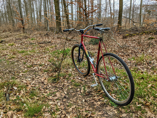

Hab es gestern Abend mal getestet, und des passt (gerade so), da brauche ich keine längere Achse. Bei nem 135er Hinterbau würde es aber nicht mehr reichen.
Hier ist Esmeralda in Klunkeler-Stufe 1.
Ein echter "access all areas" Aufbau jetzt. Rennradrahmen, MTB-Gabel, BMX-Vorbau, Moppedlenker, Citybike-Schaltung, Gravelreifen.
Der Steuersatz kam zusammen mit dem Bier von @Milan0, danke nochmal, aber leider muss der wieder raus, sitzt zu locker im Steuerrohr und das wackelt doch ein bisschen im Betrieb. Schade, das Oilslick passt so herrlich schlecht zum Rahmen.
Oh das ist schade
Ja, es ist ein Jammer. Das Teil hat irgendwie komische Maße, ich musste an der Abdeckung oben auch ein bisschen feilen, damit ich sie auf den Schaft drauf bekomme. Funktionieren tut es, aber wenn man so weiter fährt halten die Lager wahrscheinlich keine 1000 km, außerdem habe ich Angst, dass das Steuerrohr schaden nimmt, was viele Größenordnungen schlimmer wäre.

Joa, ist nicht tragisch. Das wichtigste war, dass ich es gestern fertig machen konnte und eine Testrunde drehen. Ist eine geile Maschine, aber irgendwie brauche ich doch einen längeren Vorbau. einen 1" Ahead Vorbau mit 22.2 Klemmung (25.4 geht auch) hat nicht zufällig jemand rumliegen?

RR in Stahl mit ordentlich Patina, auf entspannten Lenker umgebaut, BLB gewebtes Lenkerband, Nitto Barend Plugs, Frontgepäckträger, PDW Flaschenhalter - ich wusste nicht, dass meine "Crema" eine Cousine hat!
Inzwischen ist da sogar die Ostrichtasche drauf, das ist wie verhext
