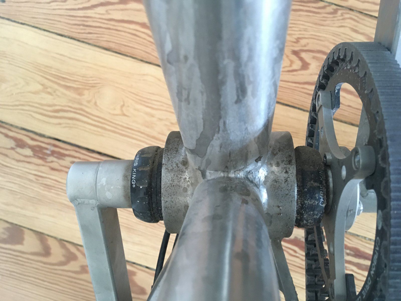

Moin zusammen,
ich hätte eine Frage an die Steelist Experten:
Seit der Erstmontage "wackelt" der linke Kurbelarm bei stärkerer Belastung und er macht dabei auch knarzende Geräusche. Ich Fahre die Kurbel in Kombination mit einem Chris King Innenlager. Zuvor habe ich in dem gleichen Innenlager eine XX1 Kurbel mit dem Chris King GXP Spacer-Kit gefahren. Könnte es sein, dass ich etwas falsch montiert habe, einen Spacer vergessen bzw. zuviel drin habe?
Hat jemand eine Idee? Das Gewackel und Geknarze nervt mich gewaltig, ich würde meine Wunschkurbel aber ungern ersetzen müssen :ka:
Die Steelist wurd für die Anwendung mit einem Shimanolager konzipiert. Auch ein anderer User hatte die Kurbel in einem anderen Lager montiert. Ich meine sogar auch Chris King. Mit diesem Lager konnte er nicht das vorgegebene Anzugsmoment der Montagschraube erfüllen. Das Ergebnis, die Schraube hat sich gelockert und das Mitnehmersysten ist ausgeschlagen, die Kurbel hatte dann Spiel.
Wurde die Montage nach Anleitung gemacht?
Ich habe die Stifte wie vorgesehen gefettet und die Schraube mit Loctite versehen und ordentlich festgezogen.
Heute habe ich noch mal alles zerlegt: Die Stifte sind nicht ausgeschlagen und passen noch ohne Spiel. Zur Sicherheit habe ich jetzt mal die Ersatzstifte eingesetzt. Ich habe allerdings festgestellt, dass die linke Kurbel nicht passgenau auf der Achse sitzt und dort recht viel Spiel ist, ohne dass da Verschleiss erkennbar wäre. Da das Problem ja von Anfang an bestand, glaube ich, dass es weniger mit dem Innenlager als mit der Verarbeitung der Kurbel selber zusammenhängt. Ich habe es jetzt noch mal mit ordentlich Drehmoment stabil bekommen, fürchte jedoch, dass es nur eine Frage der Zeit sein wird, bis es wieder wackelt.
Wie viel Spiel habt ihr zwischen Achse und linker Kurbel?
Also wenn die Stifte spielfrei in Kurbelachse und Kurbelarme sitzen, kann da eigentlich nichts wackeln, wenn du die Kurbelschraube mit dem dann noch enstprechenden NM anziehst und der Kurbelarme entsprechend gegen die Lagerschale gedrückt wird erst recht nicht. Ferndiagnose ist hier schwierig, kann höchstens sein, dass die Lagerbeite nicht stimmt und der Kurbelarm schon fest ist bevor er richtig Druck gegen die Lagerschale hat. Die Kurbel ist ja mittlerweile gut 3 Jahre alt.

Es ist tatsächlich genau umgekehrt: Der Kurbelarm saß aufgrund der vielen Spacer nicht weit (genug?) auf der Achse, sodass die Stifte zwischen den Teilen "in der Luft hingen". Evtl. war es deshalb nicht stabil. Der Drehmoment aufs Innenlager war daher aber wohl nicht das Problem. Ich habe die Spacer jetzt jedenfalls mal weitestgehend entfernt (soweit es der Q-Faktor zulässt) und in den nächsten Tagen mache ich mal ne Tour in die Hügel um zu schauen ob es hält.

Trett Lagerbreite muss 73mm sein + ca 10mm Lagerschalen Breite auf jeder Seite
