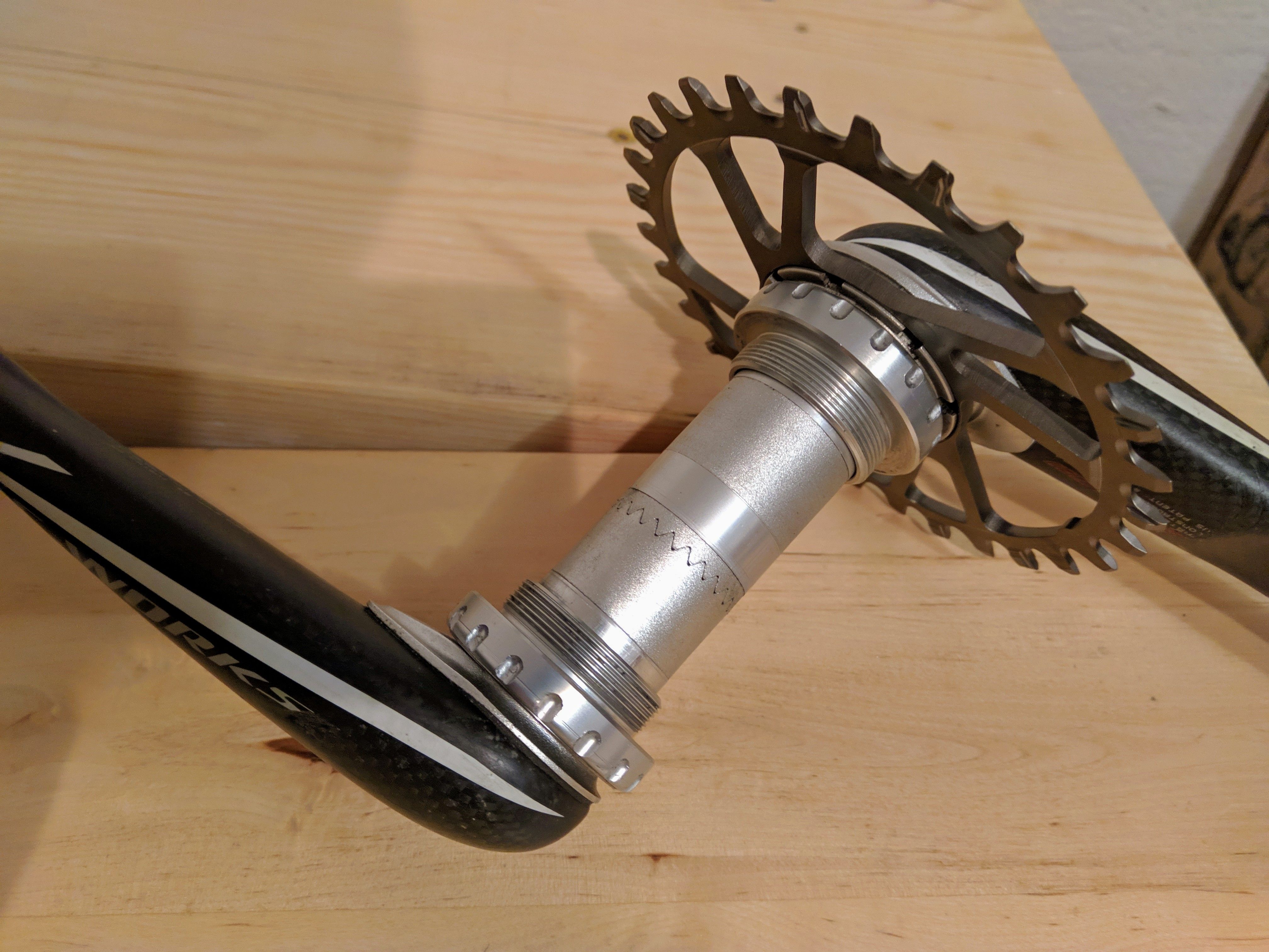

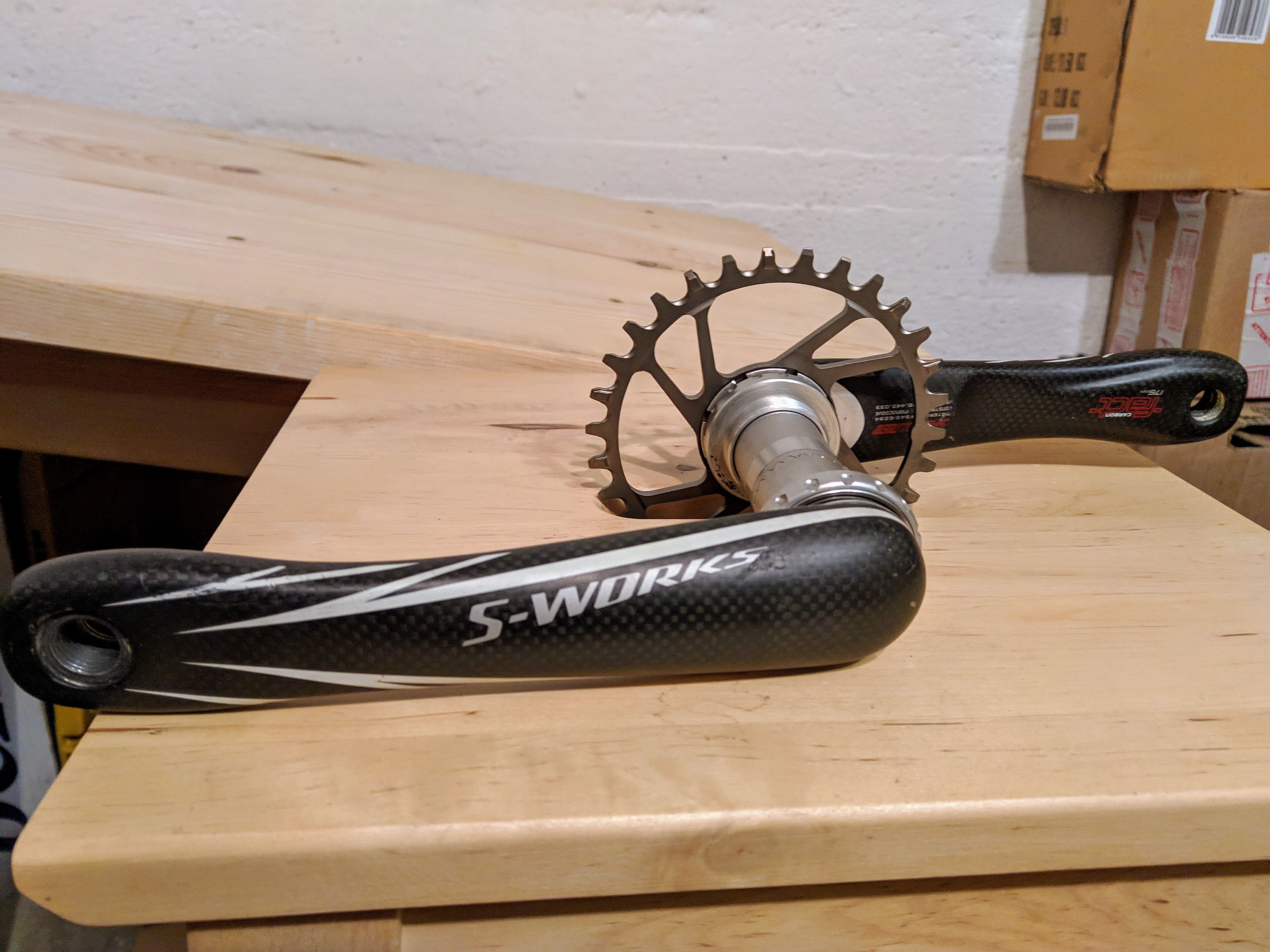

Ja passt perfekt ohne einen einzigen Spacer!

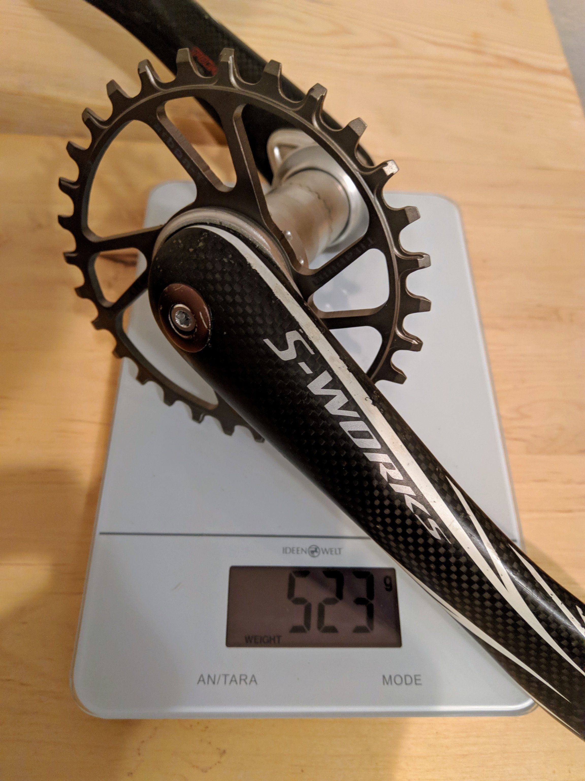

Die Achse ist 91mm lang. Die Lagerschalen von THM bauen 9 + 8,5mm breit, ergibt gute 73mm Tretlagerbreite.

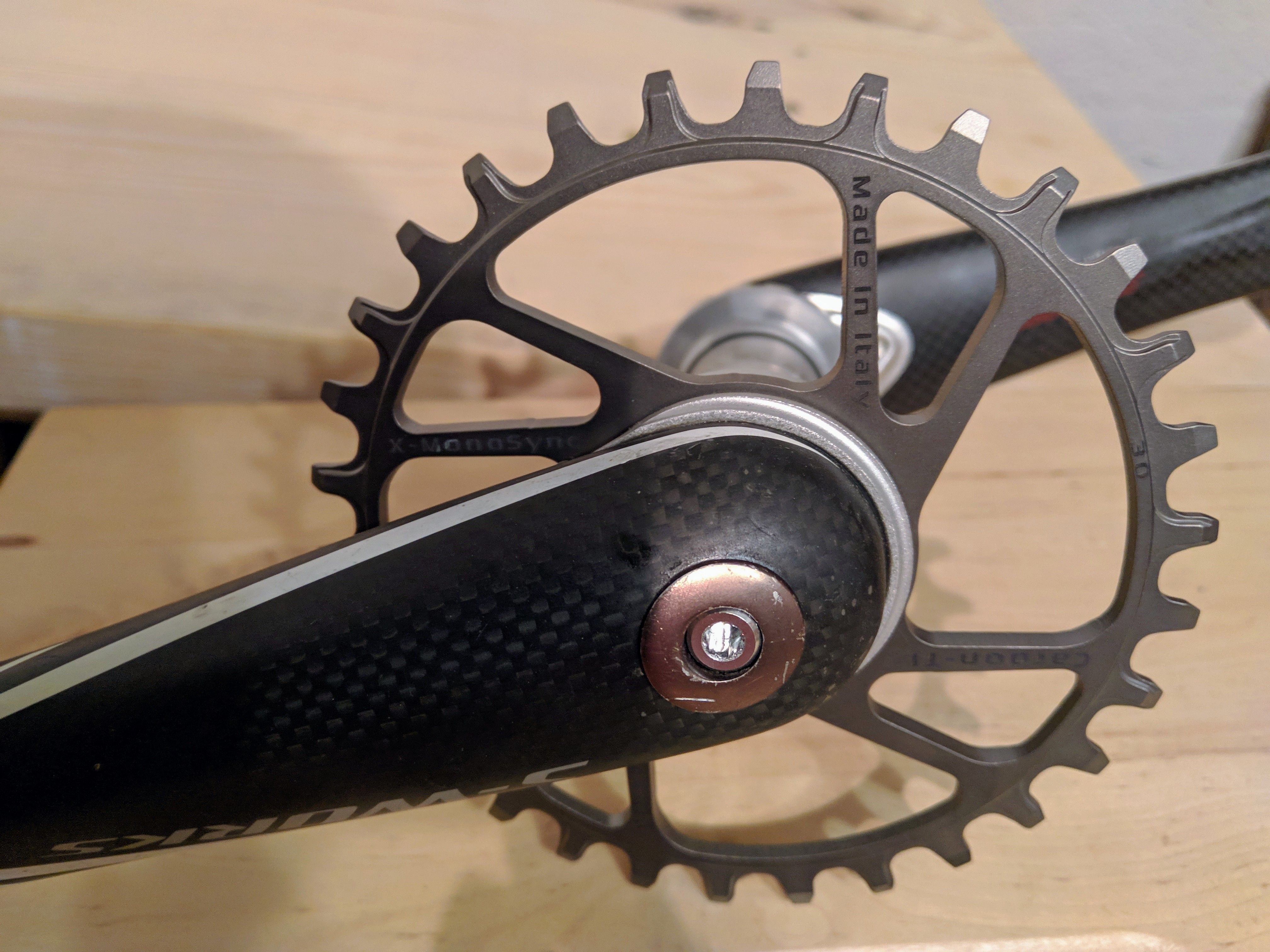

Zur Feier des Tages gibt's eines meiner persönlichen Highlights, eine deutsch-amerikanisch-italienische Verbindung aus THM-Innenlager, Carbon-Ti 30z Kettenblatt und einer gebrauchten, aber gut erhaltenen S-Works Kurbel. Es hat mich einiges an Nerven gekostet, bis ich endlich das Werkzeug für die Kettenblatt-Mutter aufgetrieben habe. Es fand sich dann jemand, der diese selbst fräst und vertreibt, da anscheinend mehr Leute das Problem haben. Elegant finde ich die Hirth-Verzahnung, die auch bei Campa zum Einsatz kommt.Anhang anzeigen 812398 Anhang anzeigen 812399 Anhang anzeigen 812401 Anhang anzeigen 812402
Sehr geil! Habe selbst 3 Kurbeln davon im Einsatz... :daumen:

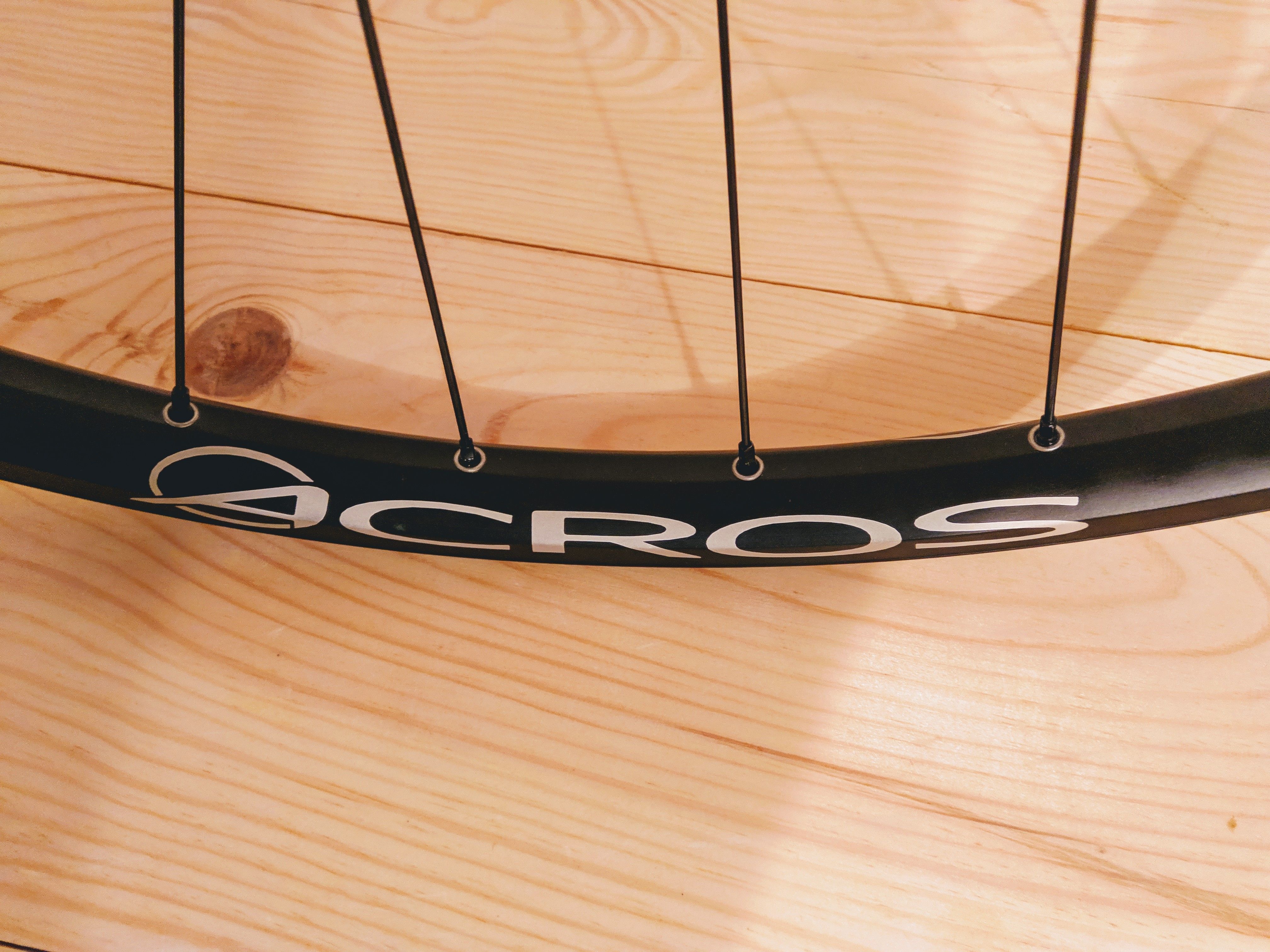

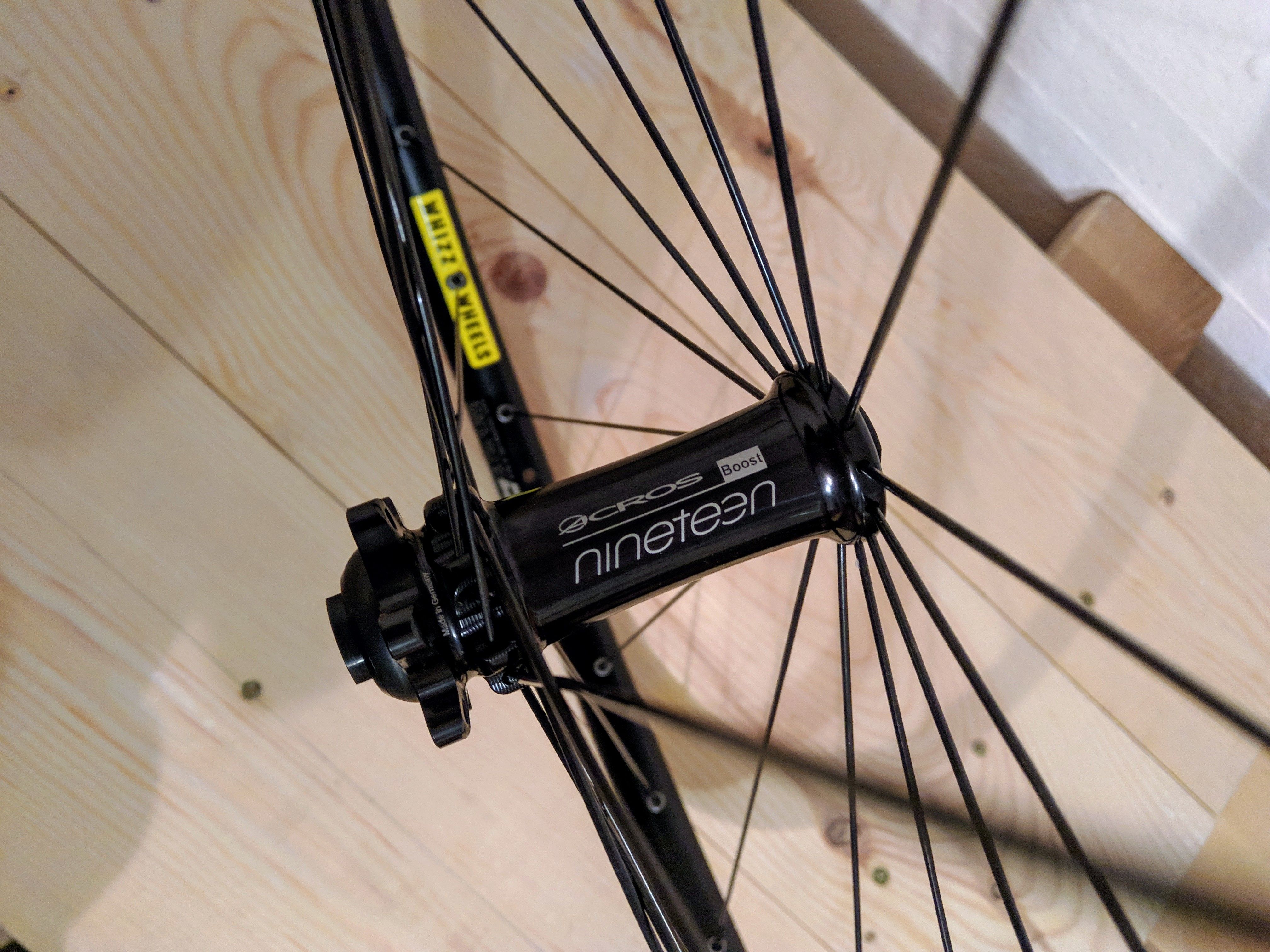

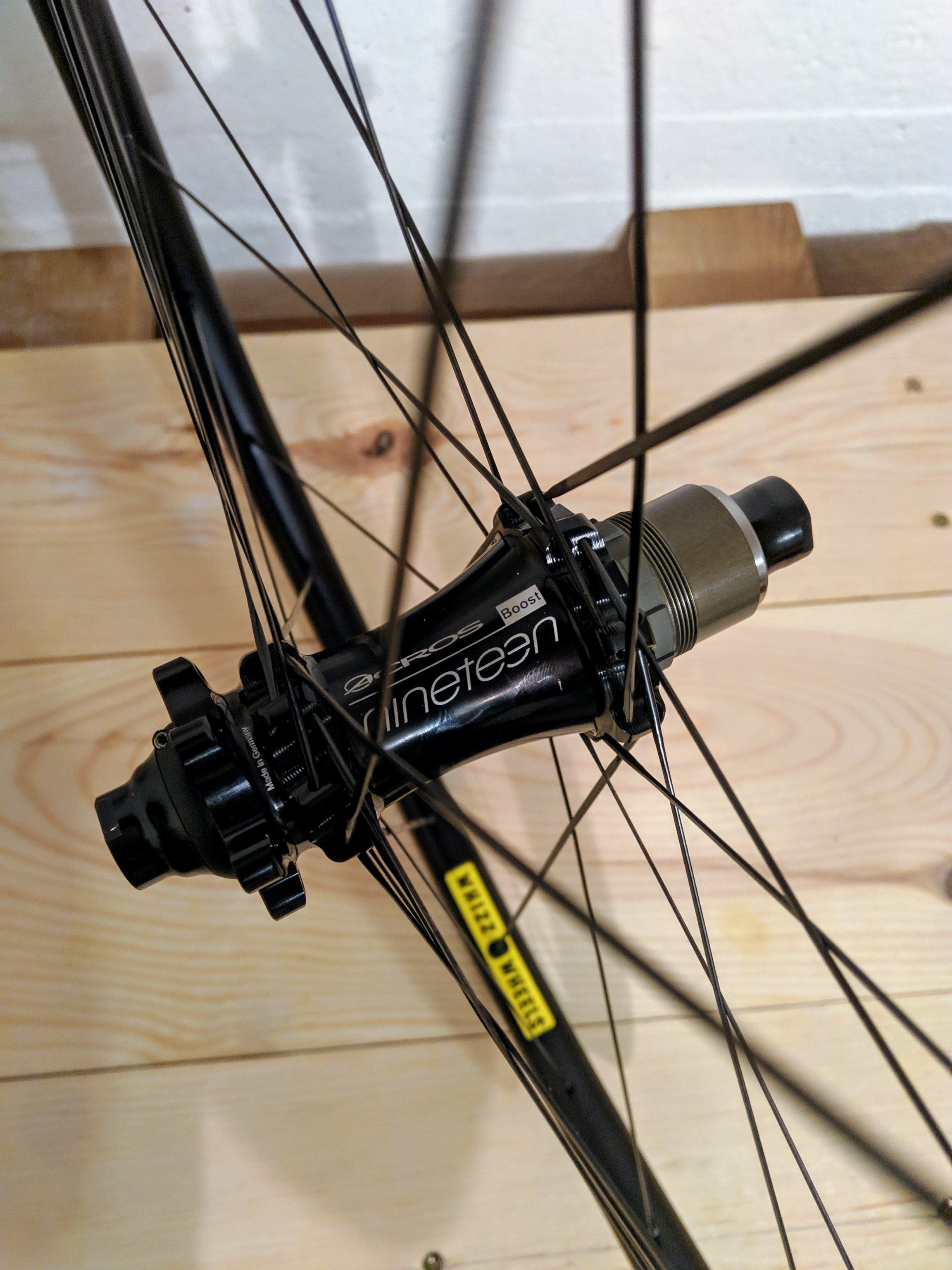

Next big thing aus good old Germany: Acros Nineteen XC Boost LRS. 1447g. Whizz Wheels.
