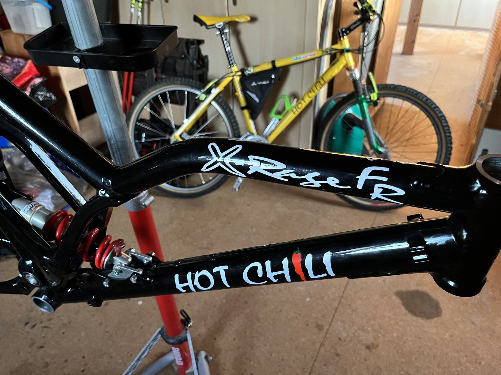

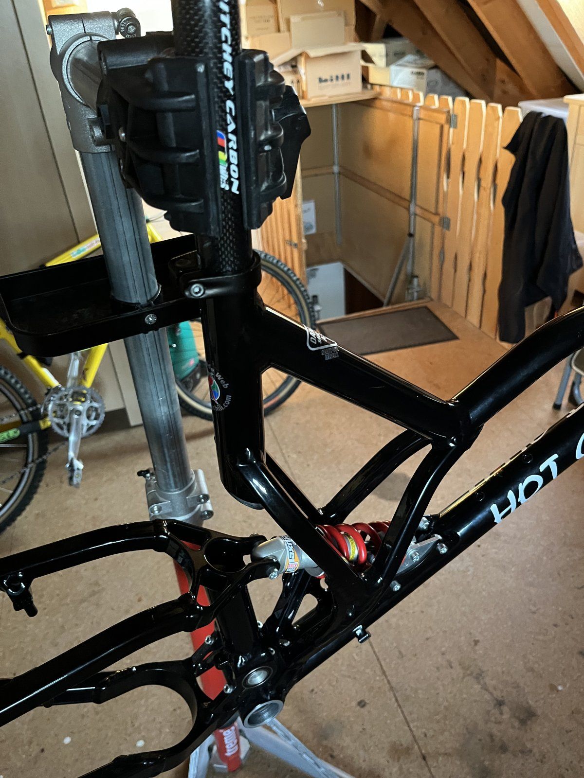

Um wortwörtlich mal ein Bild meines Rahmens zu bekommen, siehe Bilder anbei

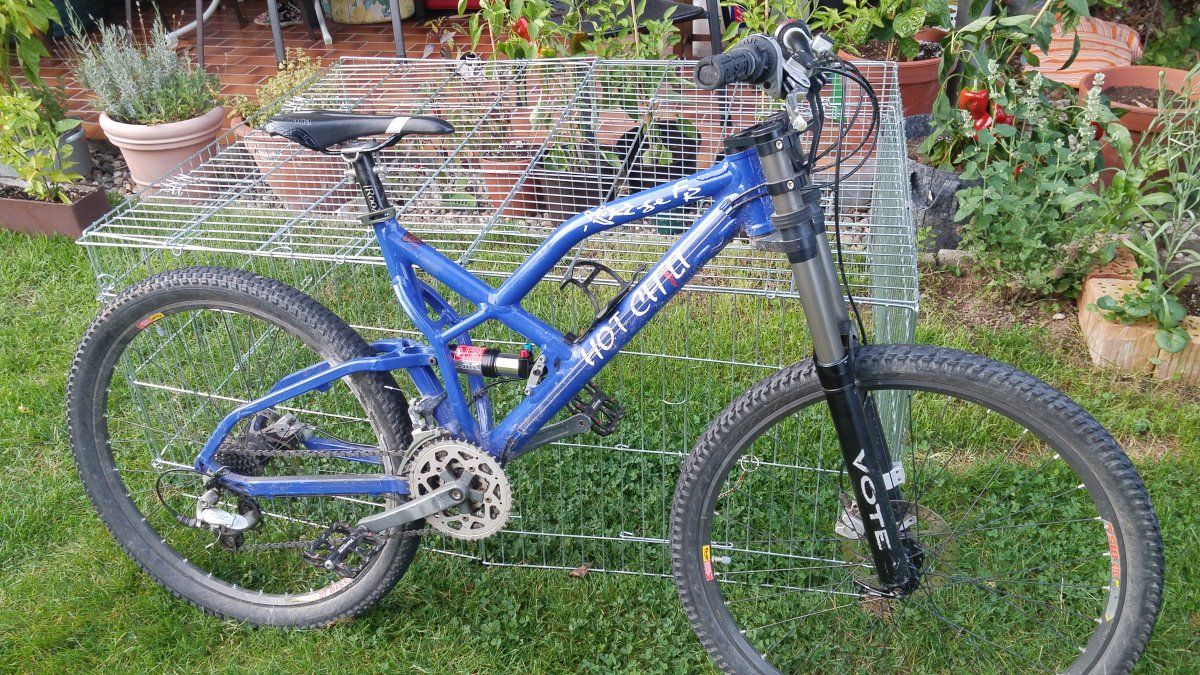

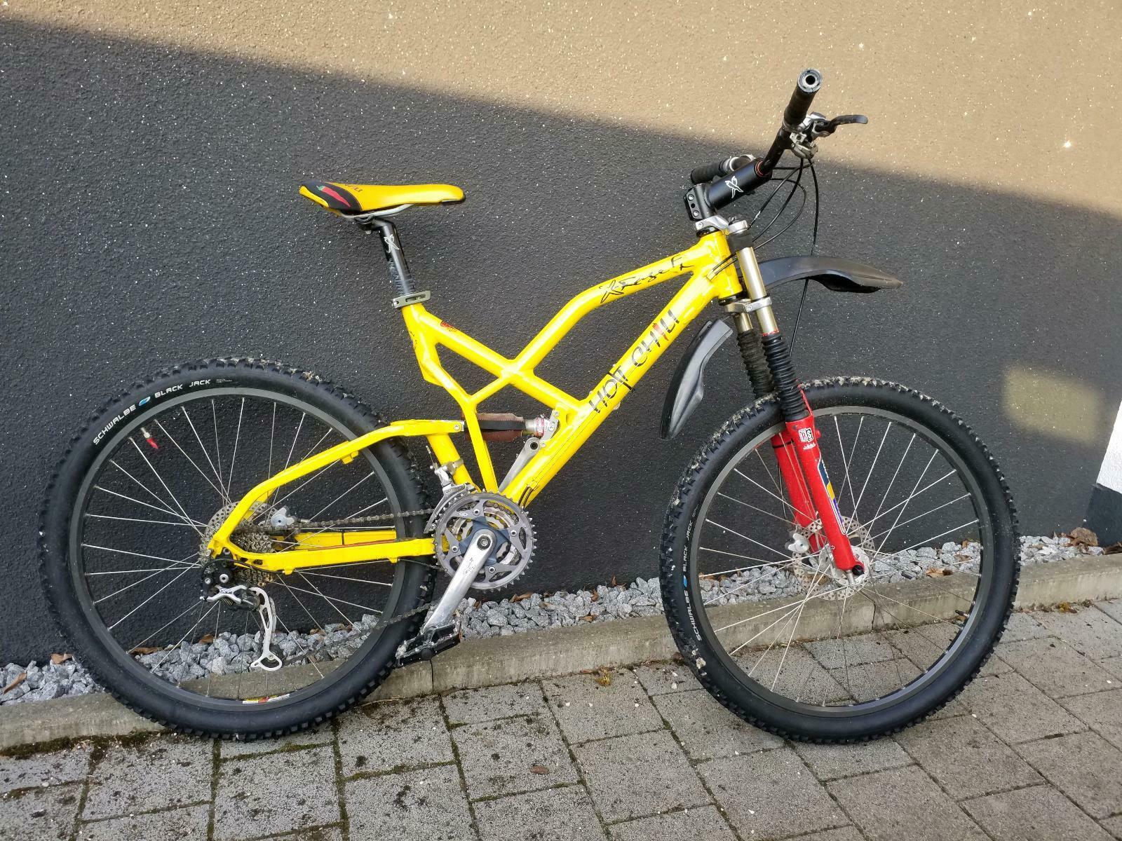

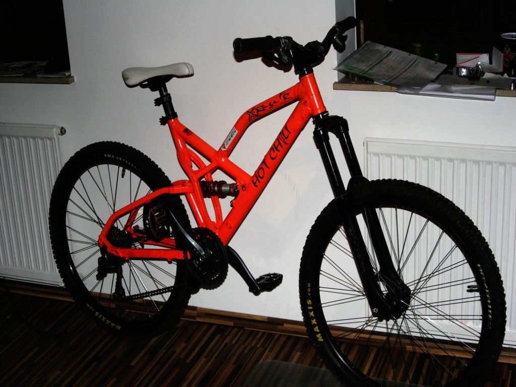

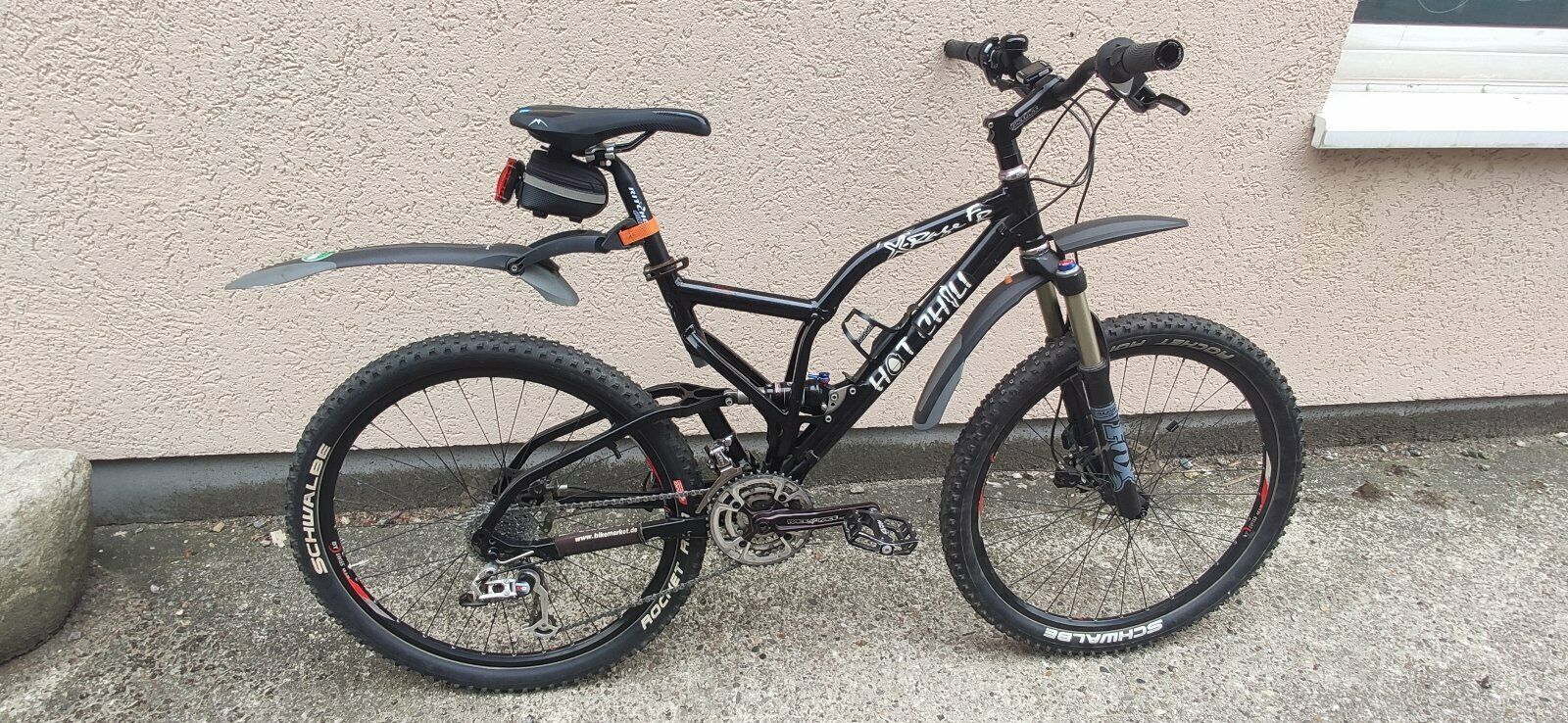

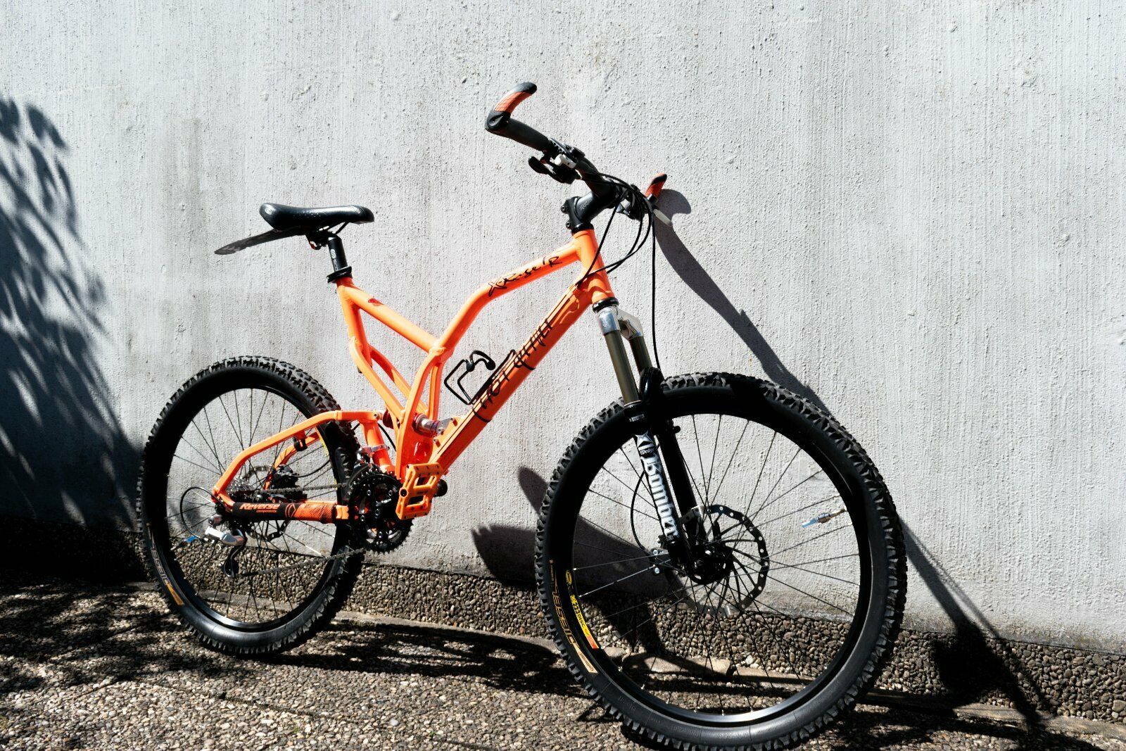

Hier mal eine kleine Auswahl der X-Rage FR-Aufbauten, die ich mir über die Jahre aus dem Netz gezogen habe. Wenn jemand sein Foto wiedererkennt und es hier nicht sehen möchte - einfach Bescheid geben. Nehme ich dann natürlich raus. Man kann ganz gut abschätzen, was funktioniert. Wären es totale Katastrophen für die Geometrie und unfahrbar, würde es diese vielen Fotos wohl nicht geben.
An einem schwarzen Rahmen geht farblich eigentlich jede Gabel. Technisch hast Du ja auch schon geklärt, dass Du auf 125mm unterwegs sein willst. Bleibt doch eigentlich nur die Frage, welche Farbe soll die Gabel haben, welche Farbe hat sie zur Zeit. Wenn also die Psylo ins Rad geht....Den Rest eines Farbkonzepts kannst Du über die Komponentenfarben ja gezielt anpassen, damit es keine Kirmesbude wird. Falls Du bei der Gabel noch schwankst...ich finde die Schwarze Bomber am orangen Aufbau (3tes Bild von unten) würde gut in Deinen Rahmen passen.
Anhang anzeigen 1688190Anhang anzeigen 1688191Anhang anzeigen 1688192Anhang anzeigen 1688193Anhang anzeigen 1688194Anhang anzeigen 1688195Anhang anzeigen 1688196
