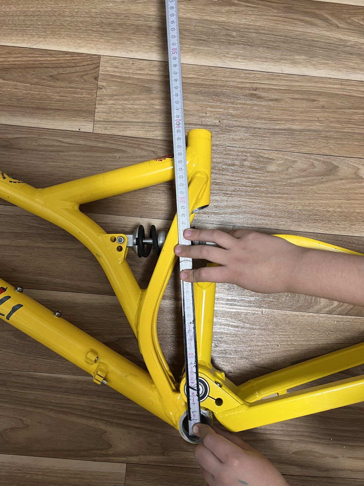

Bei mir im Keller liegt seit Jahren ein X-Rage Rahmen der weder die Schoten-Gravur hat noch ist nirgends eine Rahmennummer zu sehen oder ich bin zu blöde. Nach dreimaligen absuchen und abtasten immer noch nüscht.
Ich möchte den Rahmen verkaufen da er sehr klein ist und frage nun ob die Rahmen 1994 so das Werk verlassen durften. Oder bin ich vielleicht Besitzer einer Fälschung.
Vielen Dank im Voraus.

Schau mal auf der Unterseite des Hinterbaus nach einer ggf. vierstelligen Nummer.
Danke für den Tipp aber der brachte leider nüscht.
Nochmals 10min alles abgesucht bei Tageslicht nichts zu finden.
Hätte noch ein paar Bilder vom Hinterbau falls das weiterhilft.
Auch sind sämtliche Aufkleber nicht überlackiert.
Macht mich alles ein bisschen stutzig.
Ich habe leider keine große Ahnung von HC aber die Schweißnähte sehen richtig schlecht aus bei deinem 🤔. Kennt man so doch eigentlich nicht.
Hat damals bestimmt der Azubi 1. Lehrjahr geschweißt. Montag früh nach einen sehr langen Wochenende und dann noch vergessen die Nummer reinzukloppen.
Hm, dass die Dekore nicht überlackiert sind, war damals normal. Graue Dekore von Hot Chili unter Klarlack, hab ich noch nie gesehen. Die Dekore scheinen darüber hinaus auch original zu sein und keine Fakes. Ich hätte auf Fertigung bei Fuchs getippt (dann wäre eine eingestanzte Nummer im Hinterbau), irgendwie riecht es aber nach frühem Hot Chili bei Hermann Blechtechnik, die ab 1995 gebrutzelt haben. Schön ist er tatsächlch nicht. Die Nähte sind ja massivst. Muss kurz vor der Einführung der gravierten Schote im Steuerrohr gewesen sein, als die Fake Dinger aus Taiwan aufgetaucht sind. Die waren qualitativ oft 'ne Schippe besser, grad was so Schweißnähte anbelangt (Pacific Cycles schweißte), daher tippe ich auf Deutsche Fertigung aus Schorndorf. :)
