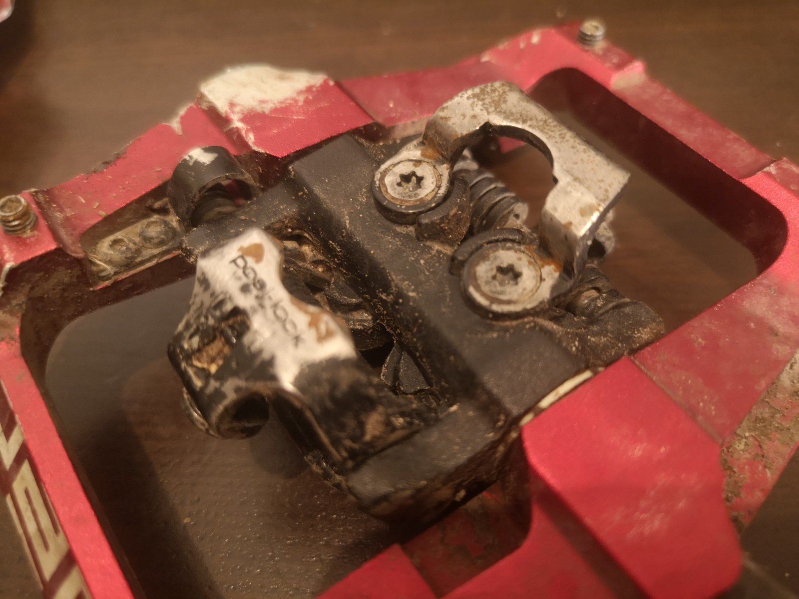

ich hab sie im mai bestellt, montiert und 4 tage im bikepark plus etwa 200 km auf hometrail gefahren. hab damals überlegt, sofort als erstes n service zu machen, hab es dann aber irgendwie nicht mehr geschafft. sehen echt schick aus und sind halbwegs leicht. die konische stahlachse läuft auf drei gedichteten kugellagern (zwei an der kurbel, eines außen). der kippmechanismus sieht halbwegs fragil, aber gut geschützt aus. es sind ein paar cleats dabei, ich bin aber weiterhin meine spd gefahren. das ausklicken funktioniert mit spd-cleats recht problemlos, ich bin immer rechtzeitig rausgekommen. die auslösehärte lässt sich in einem sinnvollen bereich einstellen. einklicken ist teilweise etwas hakelig, auch wegen der ungewöhnlichen form des käfigs - man weiß nicht immer sicher, wo man ist. aber dank des großen käfigs hat man auch so gut standfläche. wenn man drin steht, absolut unauffällig. ich liebe die seitliche abstützung, die das pedal bietet. insgesamt finde ich die funktion absolut brauchbar, das gewicht ist für die größe echt top.
nach der saison sehen die dinger jetzt so aus:
(letztes bild nach zahnbürste+wasser.)

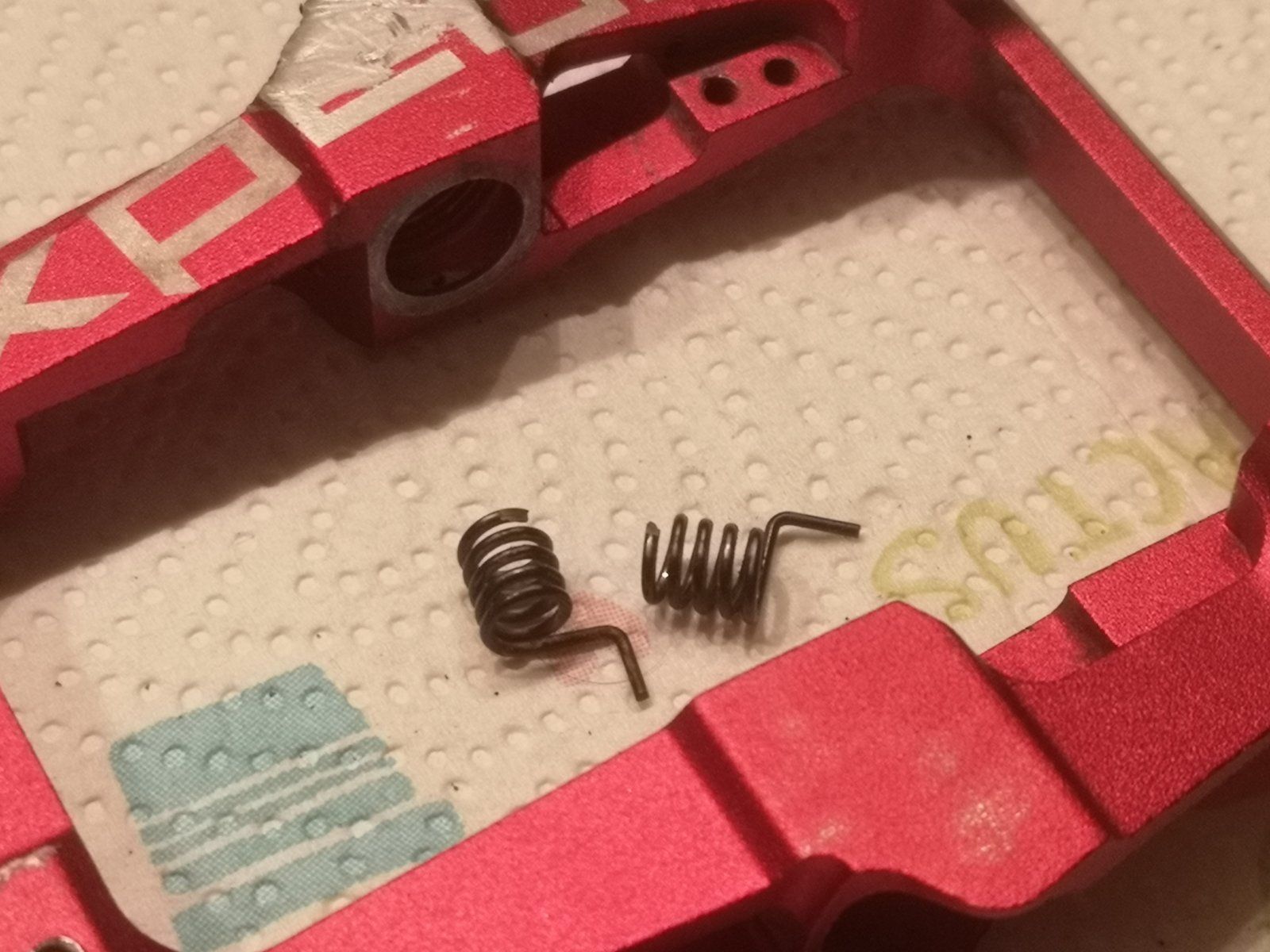

die gute nachricht zuerst: der klickmechanismus funktioniert nach wie vor einwandfrei. der käfig hat kampfspuren, aber wayne. aber: das zerlegen der pedale ist erschwert, da sivh das alu des käfigs so verbogen hat, dass man die staubkappe nicht demontieren kann.
etwas bearbeitung mit nem schraubenzieher ermöglicht dann doch noch die entnahme. von den federn, die das abkippen bewirken, sind drei von vier gebrochen. am linken pedal ist eines der kugellager festgegangen, es dreht sich nur schwer. das rechte pedal habe ich noch nicht zerlegt, ist aber anscheinend nicht viel besser. ich hab jetzt mal paar fotos an den händler geschickt, mal sehen was die sagen. grundsätzlich also n gut funktionierendes pedal, aber halt viel zu schnell übern jordan. die abdichtung gegen dreck lässt sehr zu wünschen übrig. bei den federn tippe ich auf ermüdungsbruch, schließlich sind die im fahrbetrieb dauerhaft gespannt.
tl;dr: gute funktion, schöner seitenhalt - miese haltbarkeit. für 95 € müssen sie länger halten.

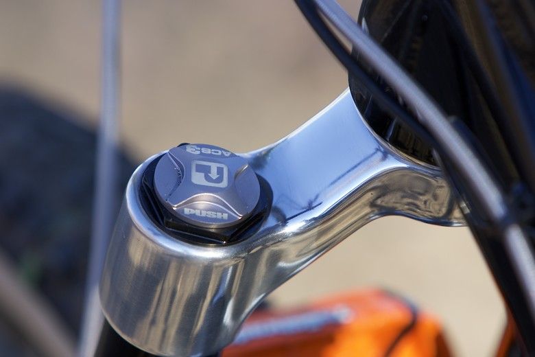

Hi, was hältst du von einer polierten Gabelkrone
das sieht geil aus, wird aber wahrscheinlich nicht nötig sein.

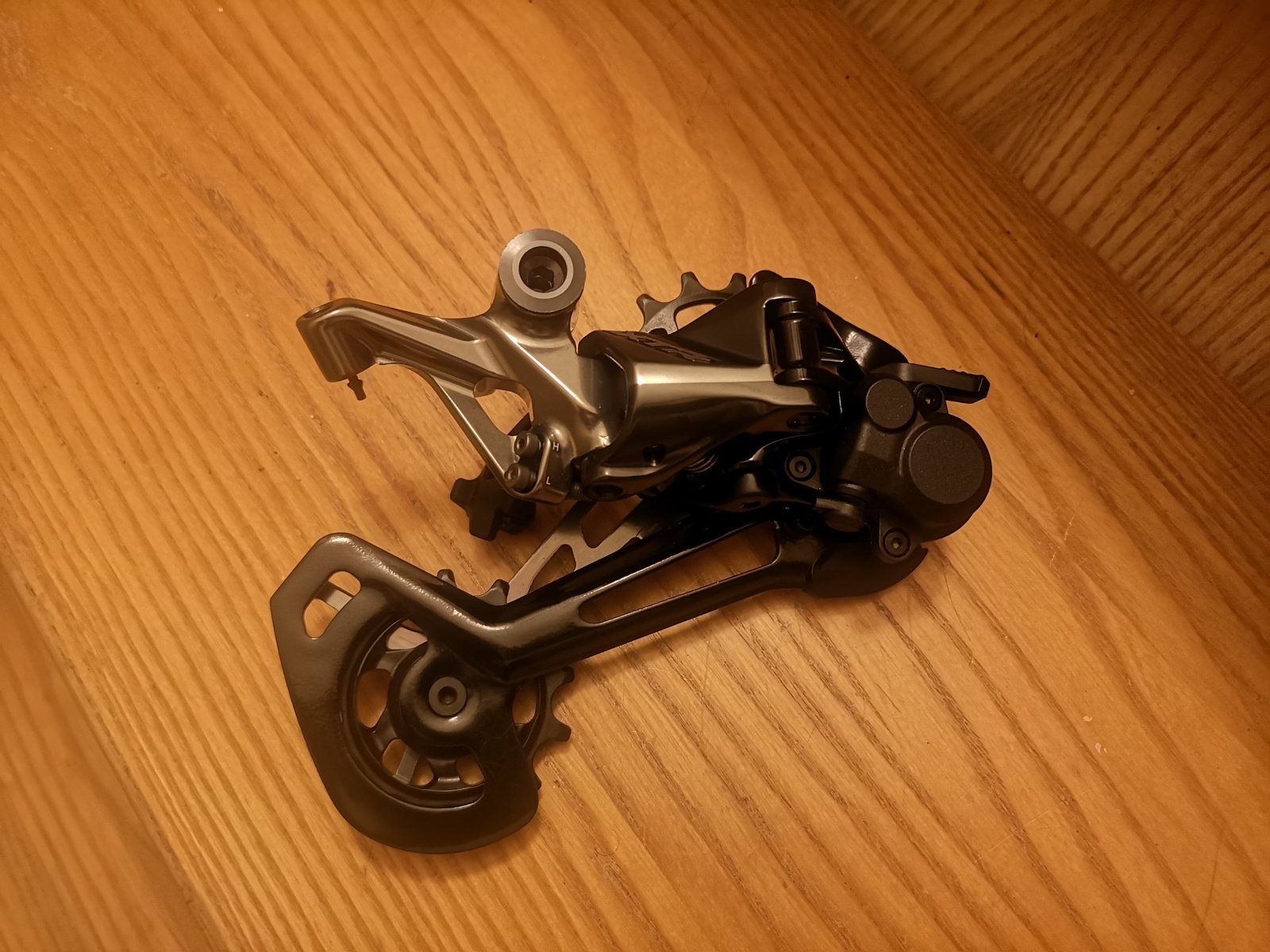

für die seitwärtsbewegung der kette sorgt ein xtr 9100er schaltwerk:
schön isses, und hat neben den bremshebeln den einzigen carbonanteil am bike. schön leicht isses auch, kommt mir aber ziemlich riesig vor. ich hoffe, es schleift nicht am boden. mein vergleichswert ist aber auch n zee mid-cage:

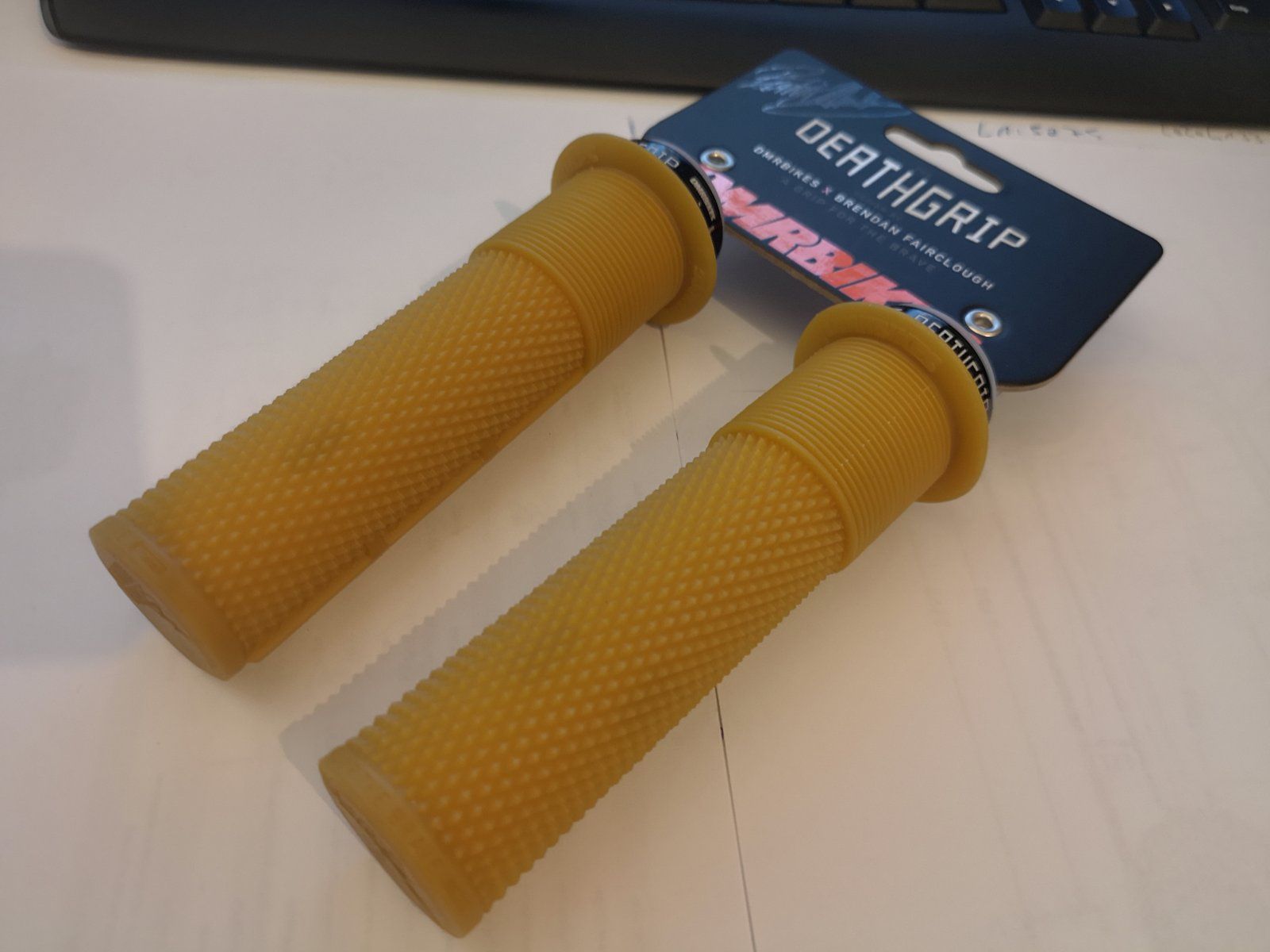

dann, endlich, zum sattel passende griffe:
dmr deathgrip :love: in dick und hart und mit anschlag (@seblubb du weißt was zu tun ist) die farbe passt echt sehr gut zum hellen leder des blb sitzmöbels,

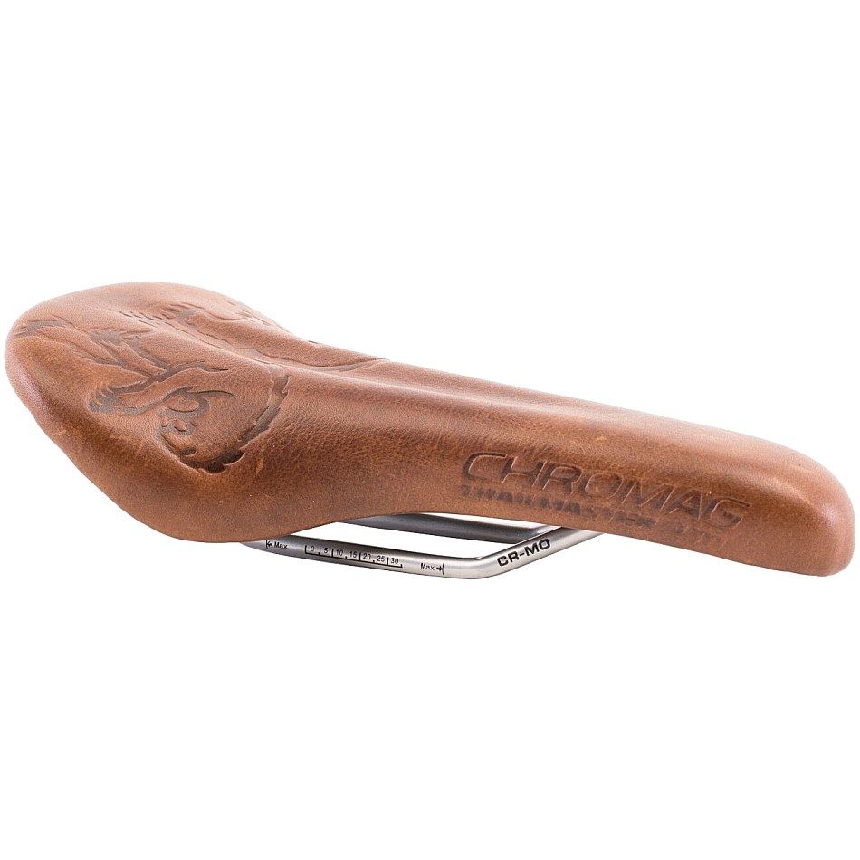

der chromag-sattel ist ein beliebter hardtailsattel, weil er relativ schlank daherkommt - man kommt angeblich schneller mit den fetten kartoffelstampferschweinshaxen dran vorbei, aber er zerballert die schenkelinnenseiten nicht so krass. klassisches sattelgestell mit leder bezogen, wiegt schlange 359g. damit über 150 g leichter als der blb.
in frage kämen zum beispiel klassisches kackstuhl-"brown"
oder limitiertes, zigarrenrauchendes, whiskeynippendes british-columbishes "cedar"

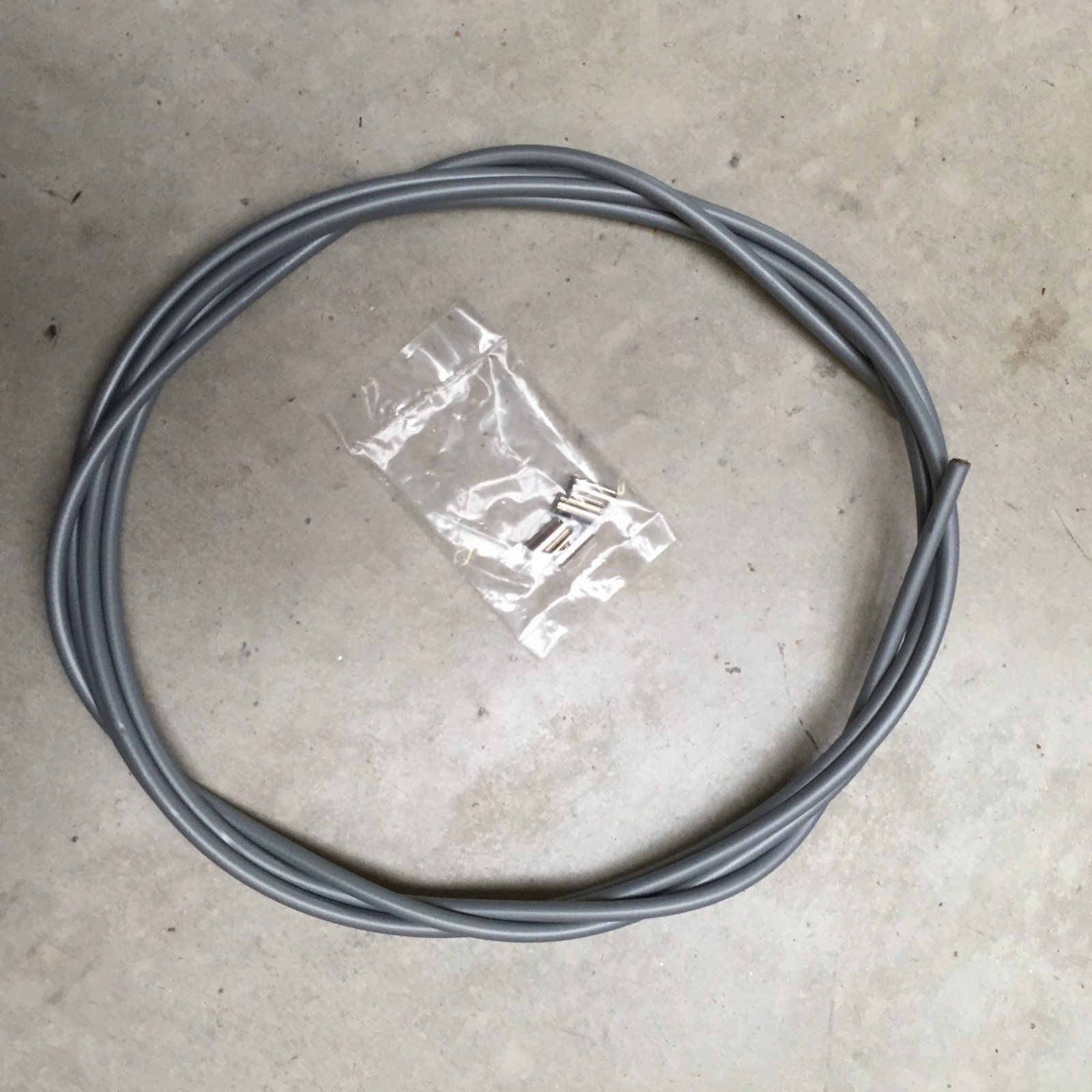

außerdem, gan wichtiges thema, schaltzughülle. ich kann mich gar nicht entscheiden vor lauter angebot :heul: es gibt:
grau :mexican:
silber gewickelt. :daumen:
chrom :love:
und (oil-slick (silber irisierend) :dope::hüpf:
was sollschn da jetz nehm' ey?
