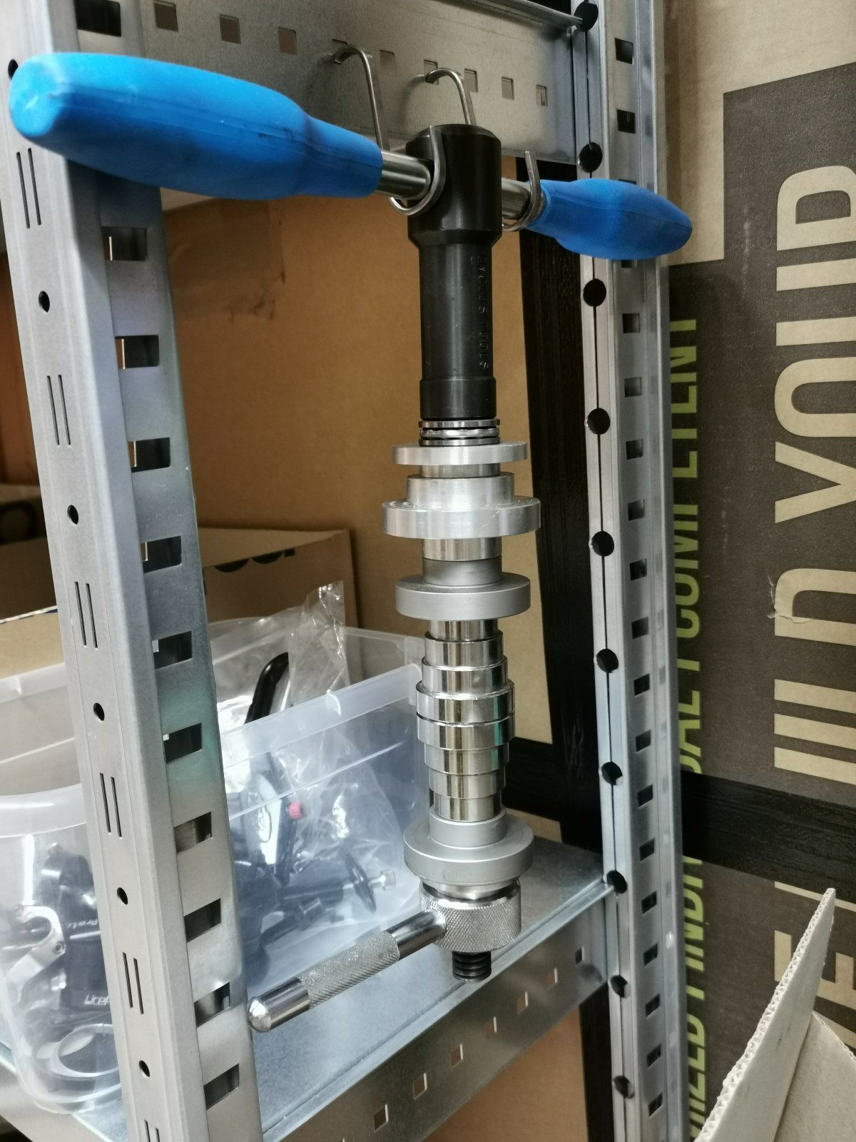

Die ist nur dafür da, dass man bei Nichtbenutzung nicht immer das ganze Gewinde nach oben schrauben muss.
Die Lager sind bei dem billgen Teil offen, und wenn die Scheiben nicht auf das Kugellager drücken würden fliegen die raus
Aso... ich hab es mit sinnvollen Sachen ausgefüllt und das endlose Gewinde gekürzt. Selbst jetzt könnte ich das längste RR Steuerrohr bedienen ?

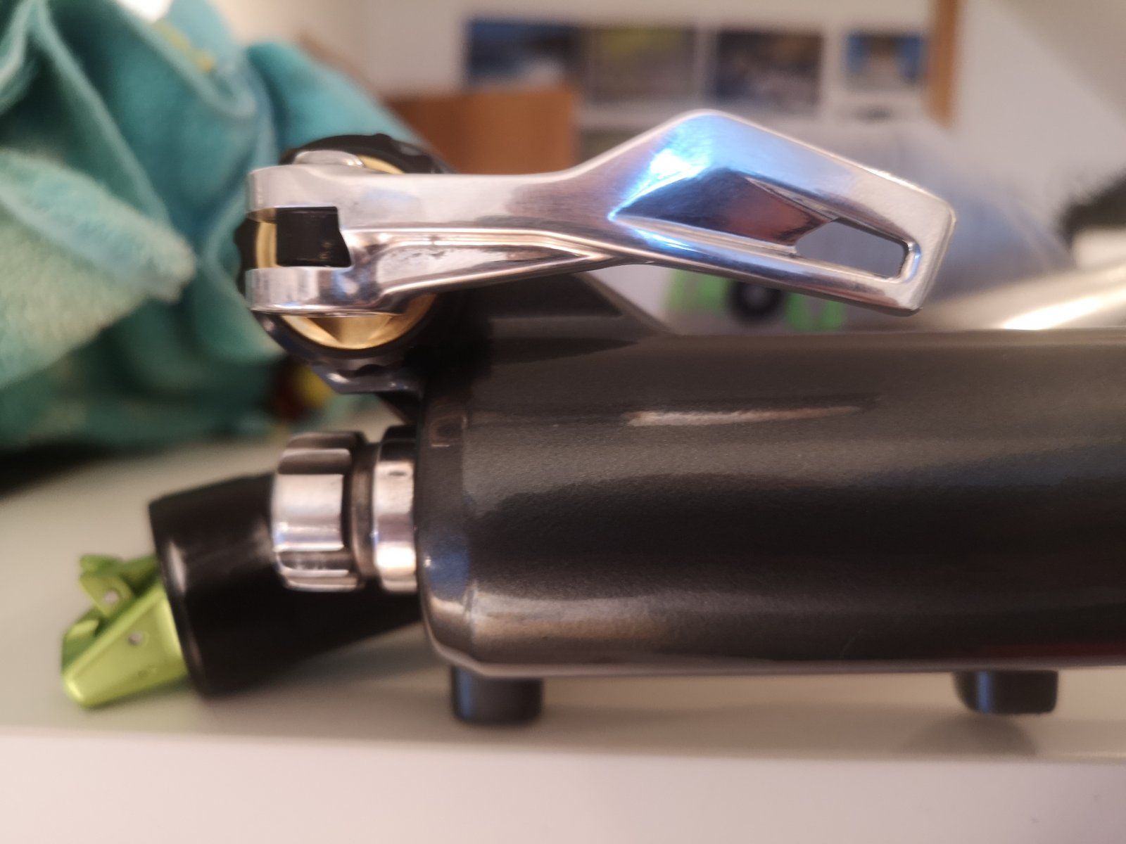

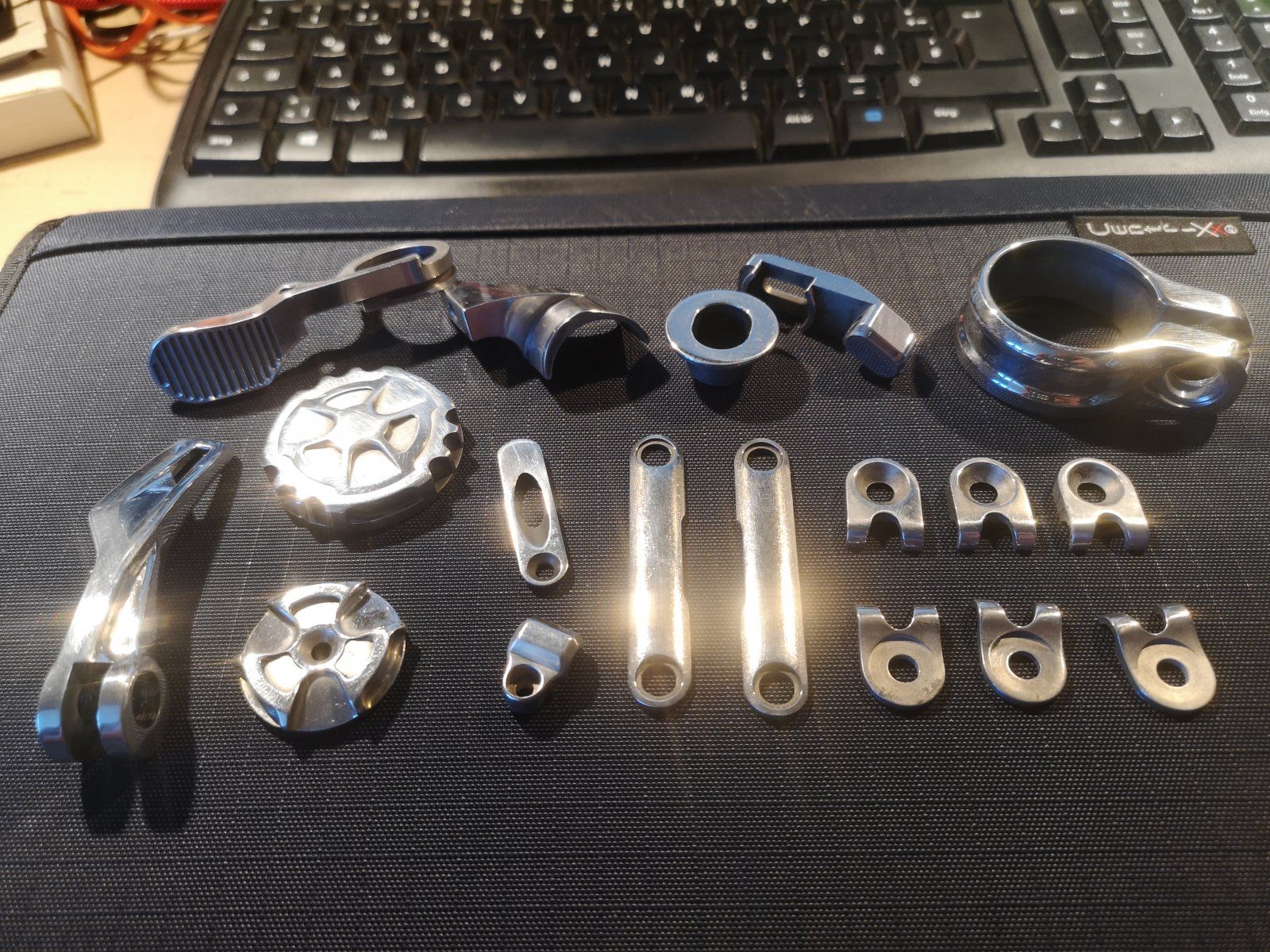

nachdem ich anhand der sattelklemme festgestellt hab, wie robust due dämliche silberne eloxalschicht ist, habe ich nach der sattelklemme aufgegeben. silber elox ist silber genug. doch jetzt mal zu den interessanten sachen, die teile, die tatsächlich schwarz, grün, rot oder golden waren... sonnenbrille auf! 8-)
die polierung ist nicht perfekt geworden. an der sattelstütze habe ich etwas zu vorsichtig geschliffen, also teilweise nicht lange genug. dadurch entsteht umso mehr so'n vintage-effekt. es sieht aus wie uralt, aber aufpoliert :daumen: das genarbte leder am chromag-sattel unterstreicht das perfekt :D
so langsam wird mir klar, was "so wenig schwarz wie möglich" bedeutet: die karre wird funkeln wie ein weihnachtsbaum! :lol::daumen:

wie lange lässt du die Teile im Abflussreiniger bis das Eloxal runter ist? Habe meine jetzt 36Std gebadet und das Eloxal ist lediglich matter, verwaschener geworden. Gibt es einen Trick?
Poliert siehst megagut aus!
etwa 2-3 std. die eloxteile von der gabel haben die ersten 2 std. überhaupt keine reaktion gezeigt - hatte sogar schon beize probiert. dann wurde es doch langsam irgendwann. aber danach sahen sie furchtbar aus... hab leider keine fotos gemacht. abaer ohne polieren geht nix.
trick: mehr rohrreiniger. nee, noch mehr. und wasser immer mal wechseln. gummihandschuhe und zahnbürste.
da is nur paat prozent natronlauge drin. ich hab das pulver...
wenns aufhört mit blubbern is der laugenanteil wegreagiert. ich hab ne komplette packung drano weggemacht.
Beim enteloxen auf die Gewinde achten. Ich musste ein M4 Gewinde auf M5 nachschneiden und neue Madenschrauben besorgen, da die M4 einfach durchgerutscht sind
da hatte ich noch nie probleme. aber wenn man zu lange ätzt, kann das alu in der tiefe schaden nehmen. die seitenteile vom tool waren viel zu lange im bad - sieht man auch. nachdem sie aber nicht sicherheitsrelevant sind... :ka:
