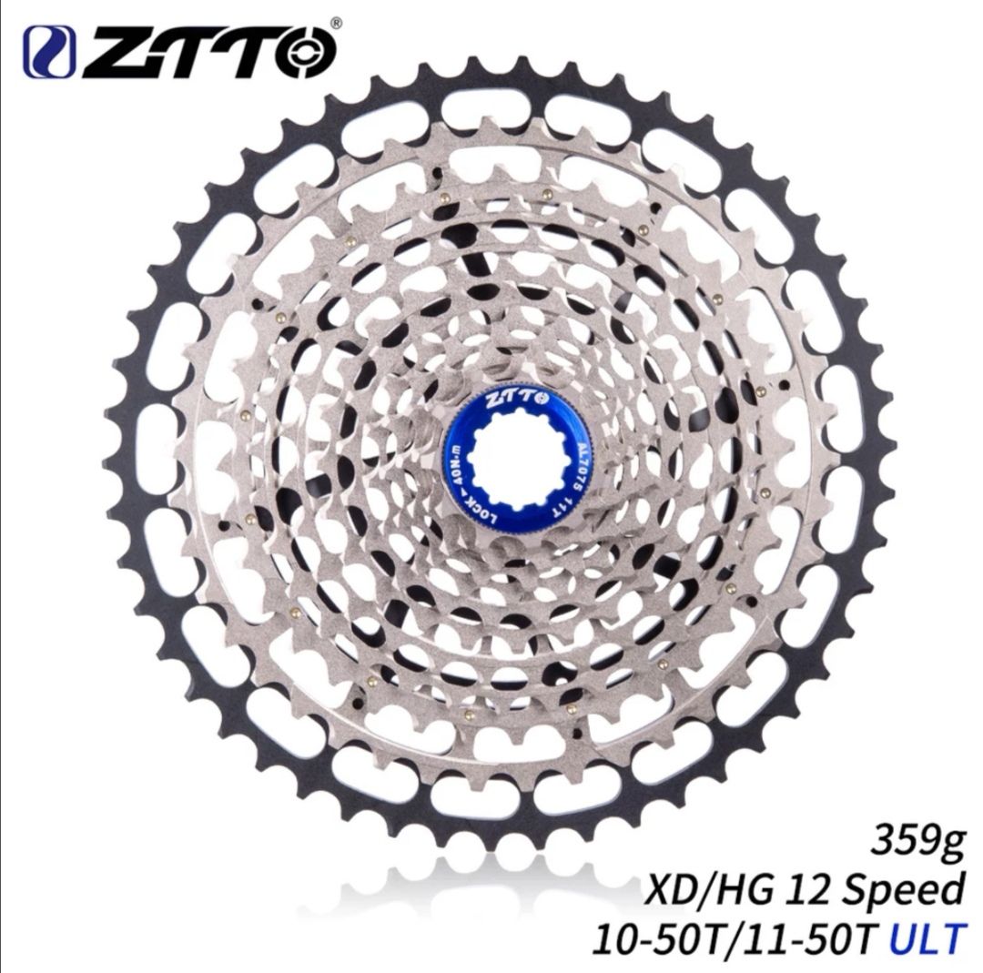

Es gibt die ztto Kassette auch in hübsch Silber für xd
...leider nur in 12x (bzw. 11x nur in 10/11-46) und eigentlich hatte ich auf 11x geschielt.
