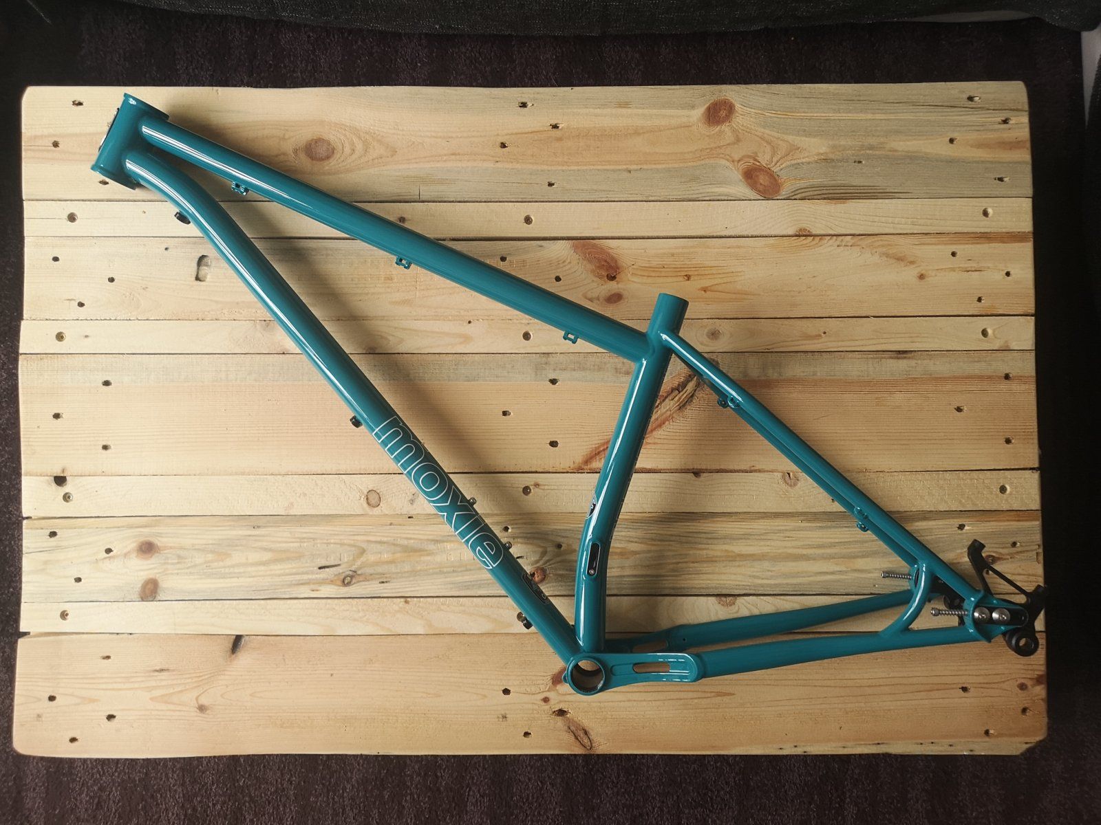

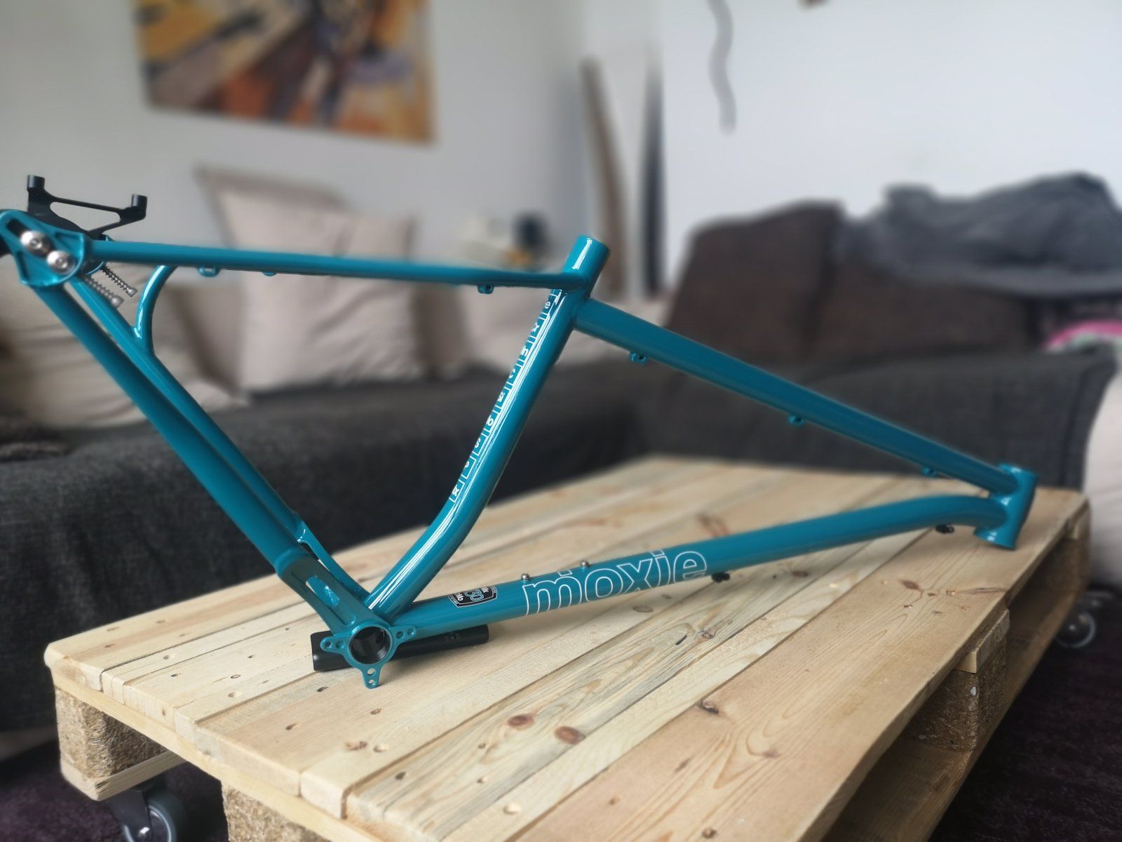

paar teile sind schon da. zuerst der rahmen:
einfach schön. ordentlich verarbeitet, sauber. die farbe ist "wild teal", genau an der grenze zwischen blau und grün. schwer zu fotografieren. alle bilder im netz lügen. die decals sind (leider) unter lack :( die zugführung ist etwas inkosequent. bremse und schaltung unterm oberrohr, für mit kabelbinder. ne dritte leitung würde auch noch hingehen. eigentlich wäre ne moveloc mit der ansteuerung an der sattelklemme perfekt. die zughalter am unterrohr für die stütze sind dann geschraubt, an den sitzstreben schließlich für c-clips :ka: aber jammern auf hohem niveau. 2924g inkl. achse.
repräsentiert die echte farbe auf jeden fall besser :ka:

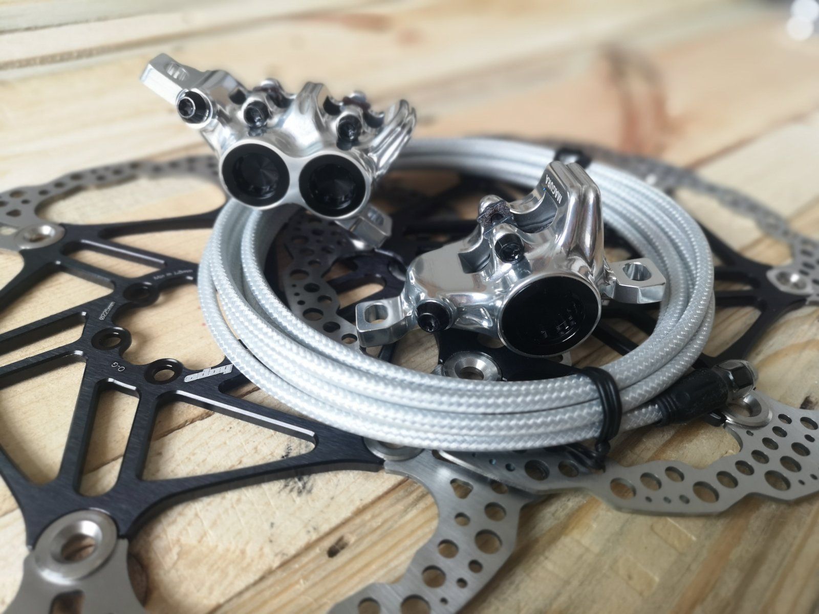

dazu gibts bisher einen guten teil der bremse:
das wird ne shigura mt-xtr trail mit jagwire leitungen und hope-bremsscheiben (v: 225 mm / h: 203 mm)
bremssättel inkl. beläge 242g
bremsleitung (3 meter) 70g
bremsscheiben inkl. schrauben (v/h) 224g / 186g

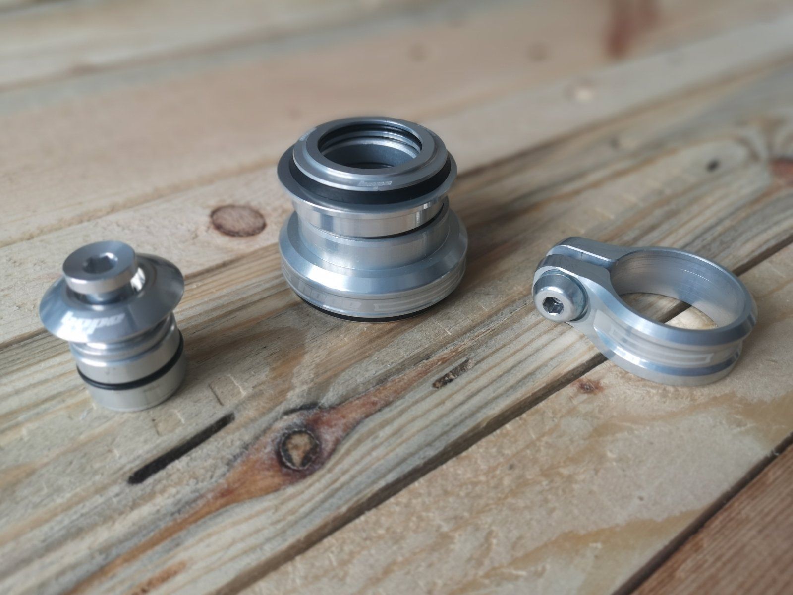

außerdem hope kleinteile:
head doctor (wird mglw. nicht verbaut) 32g
pick&mix steuersatz zs/ec44 (tapered) 103g
sattelklemme 25g

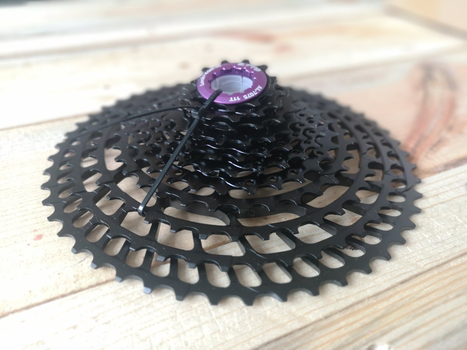

ztto kassette:
11x 11-50t, HG-freilauf, 373g (der abschlussring wird gestrippt oder ersetzt)

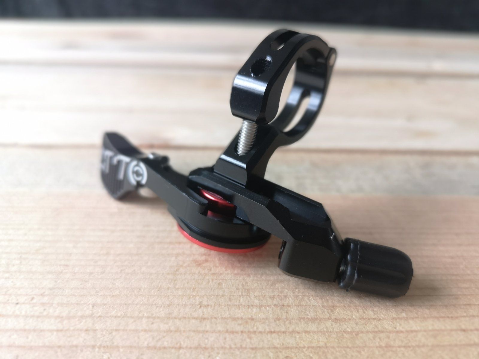

ztto dropperhebel
wird noch irgendwie an nen matchmaker gewurschtelt und ent-rotet, 41g

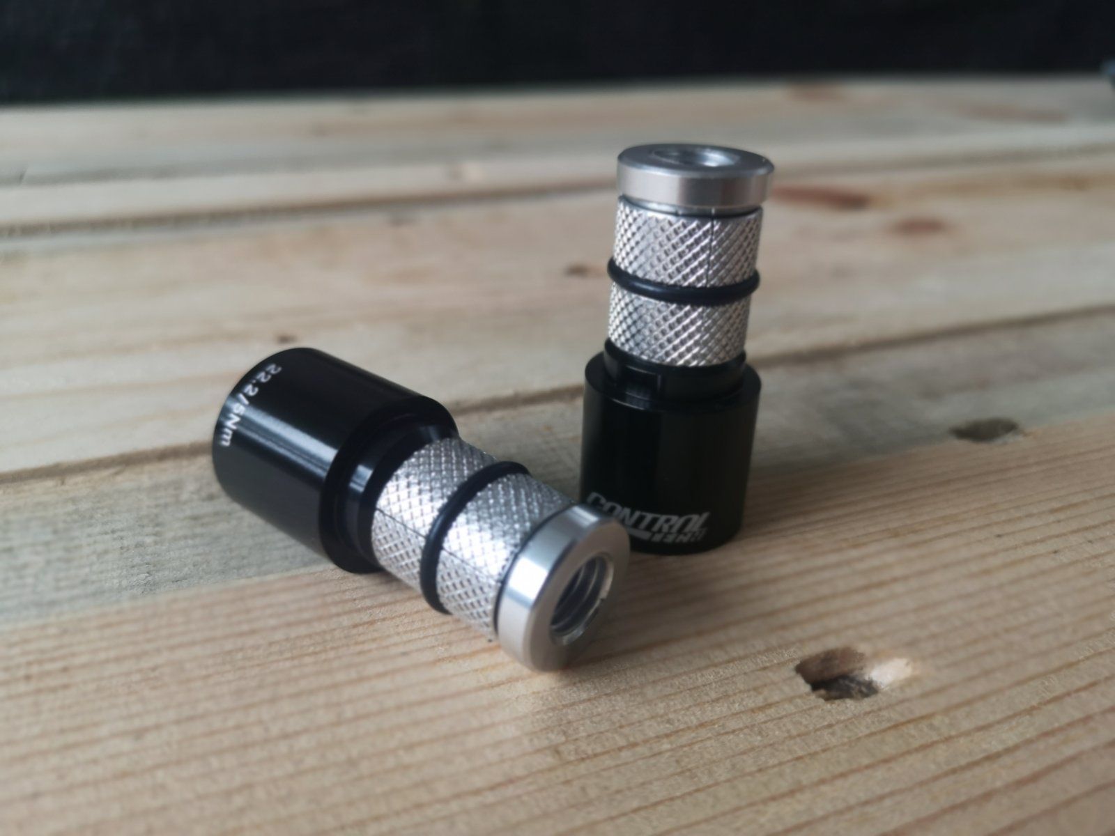

controltech terminator
namensmäßig bissl dicke aufgetragen für ne +40mm lenkerverlängerung, aber wayne, 38g

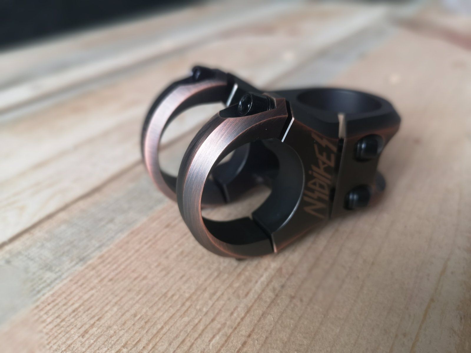

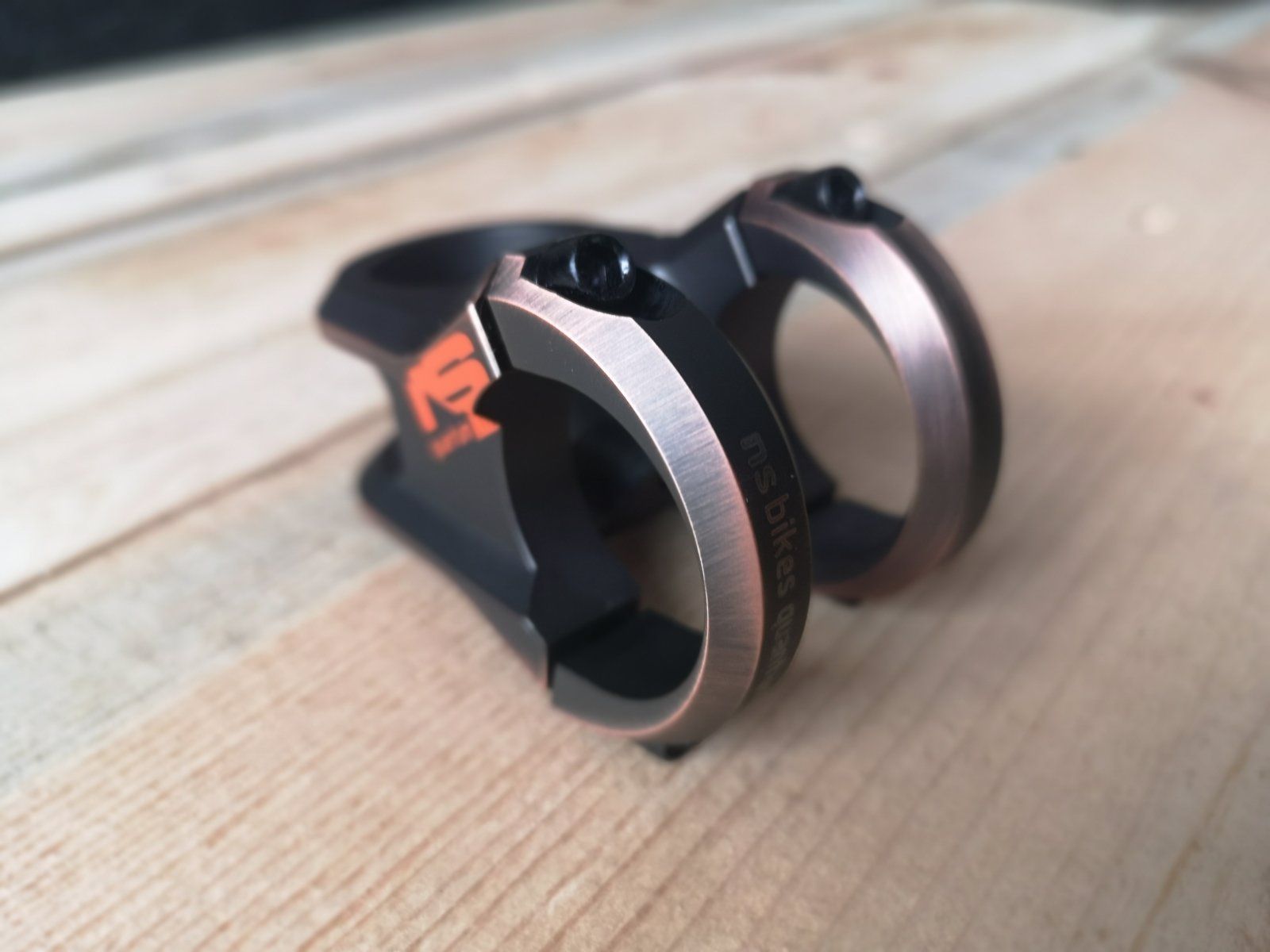

ns bikes quantum lite
ein foto reicht gar nicht, so geil is das "oil rub". völlig unterm radar in deutschland, und inzwischen kaum noch zu bekommen. die anderen 2019er farben sind mindestens ebenso lecker. gibts auch noch passende lenker und flatpedale von. angucken! man kann sich gar nicht entscheiden. 42mm reach, 31,8er klemmung, 131g

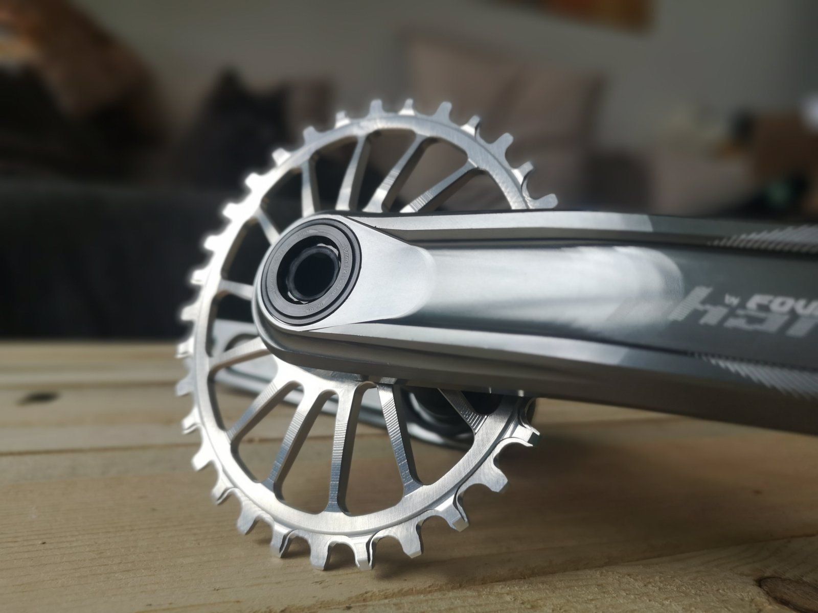

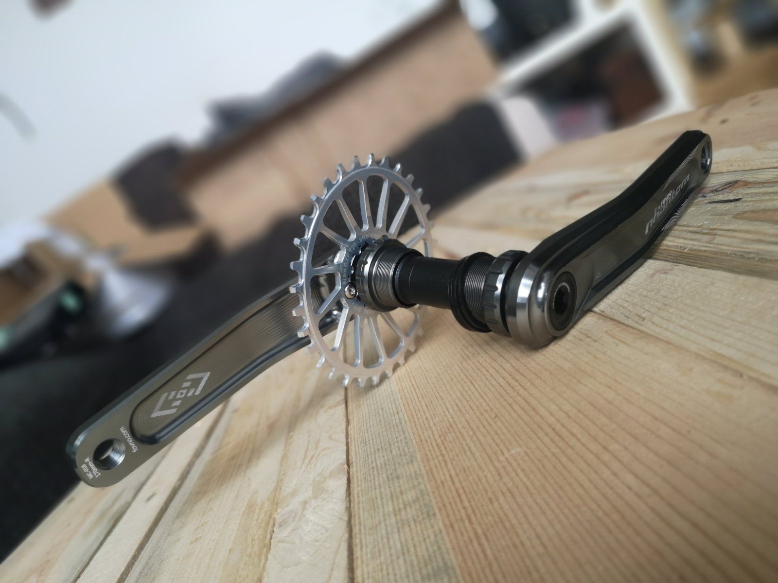

die kurbel kommt von aliexpress, und verbindet shimpansos 24mm-welle mit srams kettenblattaufnahme. die möglichen alternativen wären ne intend in silber gewesen (zu teuer) oder die hope-kurbel (eigener directmount, nirgends verfügbar). mit innenlager etwa 70€ oder so. das innenlager hält wahrscheinlich nicht weiter, als ich eine waschmaschine werfen kann. aber egal, dann kommt halt was anderes rein :ka:
dazu n ovales kettenblatt von shift-up, 32t, narrow-wide, oval. eines der wenigen silbernen, aber bestimmt das schönste :love:
kurbel mit kleinteilen 556g, innenlager 90g (mitgelieferter 4-arm-spider 38g), kettenblatt 58g

Sehr schicke Kurbek-Kb Kombi!
Darf man nach dem Preis fragen?
Würde sich auch gut an meinem Stanton machen..
die kurbel kommt von aliexpress (suchbegriff "fovno crankset") in mehr als den üblichen drei eloxalfarben und kostet je nach ausführung zwischen 46 und 70 €. ich hab die version mit innenlager und 4-arm-spider genommen. das innenlager is spielzeug :ka: und das kb kommt von shift up! (via r2bike), kostet 68 €.
