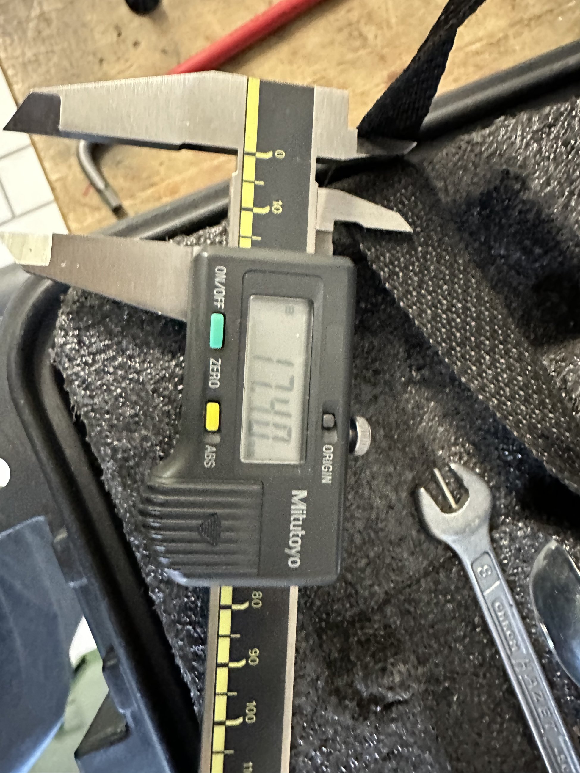

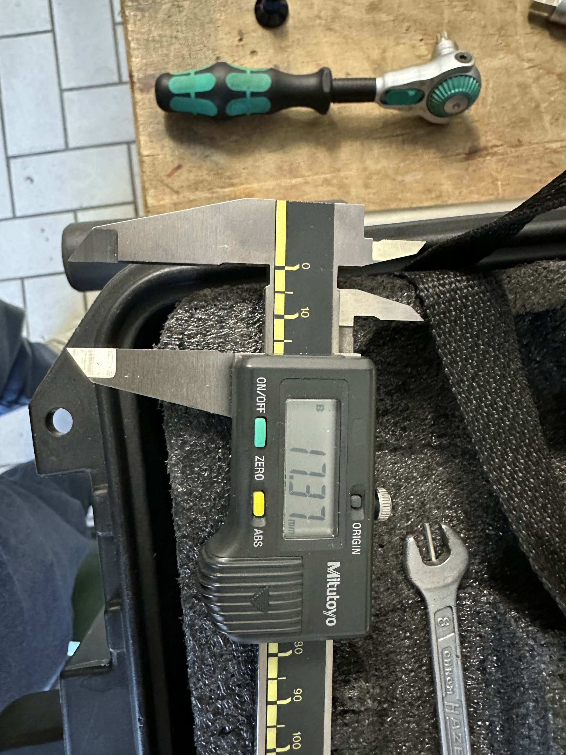

Nachdem ich heute Stunden in der Werkstatt verbracht habe und wir ja im mtb-Forum sind und nicht im Moped-Forum bekommt ihr ausnahmsweise etwas Prosa von mir.
Nach der letzten Tour hab ich beim Enduro ein leichtes Klackern bemerkt wenn ich das Rad am Oberrohr angehoben habe. Da das letzte Teil was an die Kiste gekommen ist der Neo war hatte ich logischerweise diesen auch als erstes im Verdacht oder zumindest etwas das mit dem Dämpfer zu tun hat.
Zuerst habe ich die Feder und die POM-Spacer verdächtigt, nachdem hier aber alles abgefeilt und komplett Plan lag und auch eine andere Feder, org. Fox, eingebaut wurde war die vom Tisch. Anschließend hab ich den Vivid wieder eingebaut, ebenfalls ohne Erfolg. Also sämtliche Links checken.

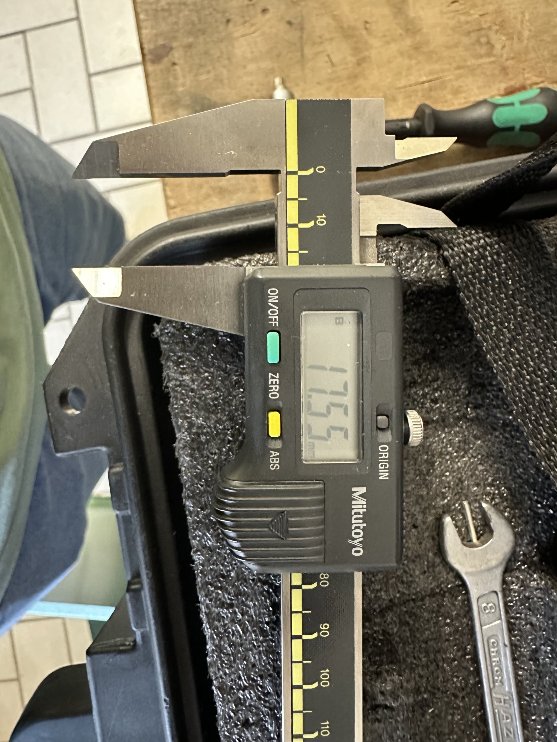

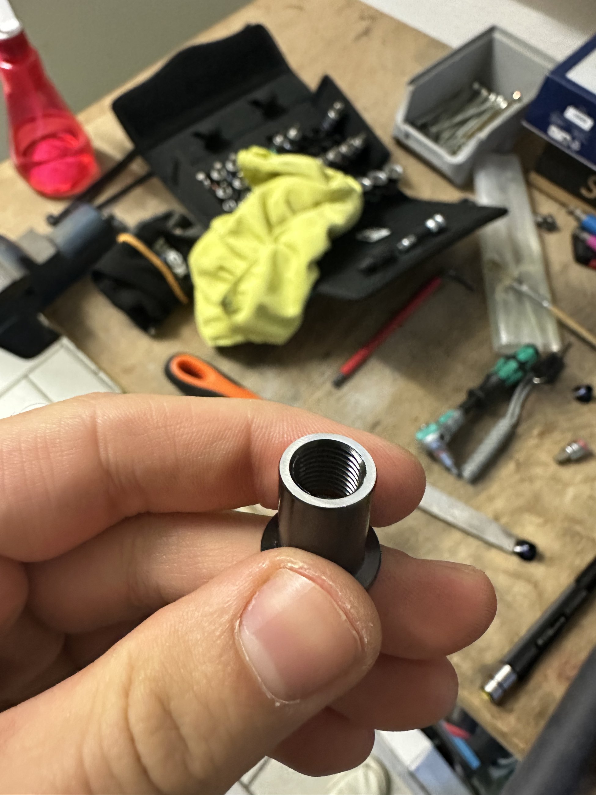

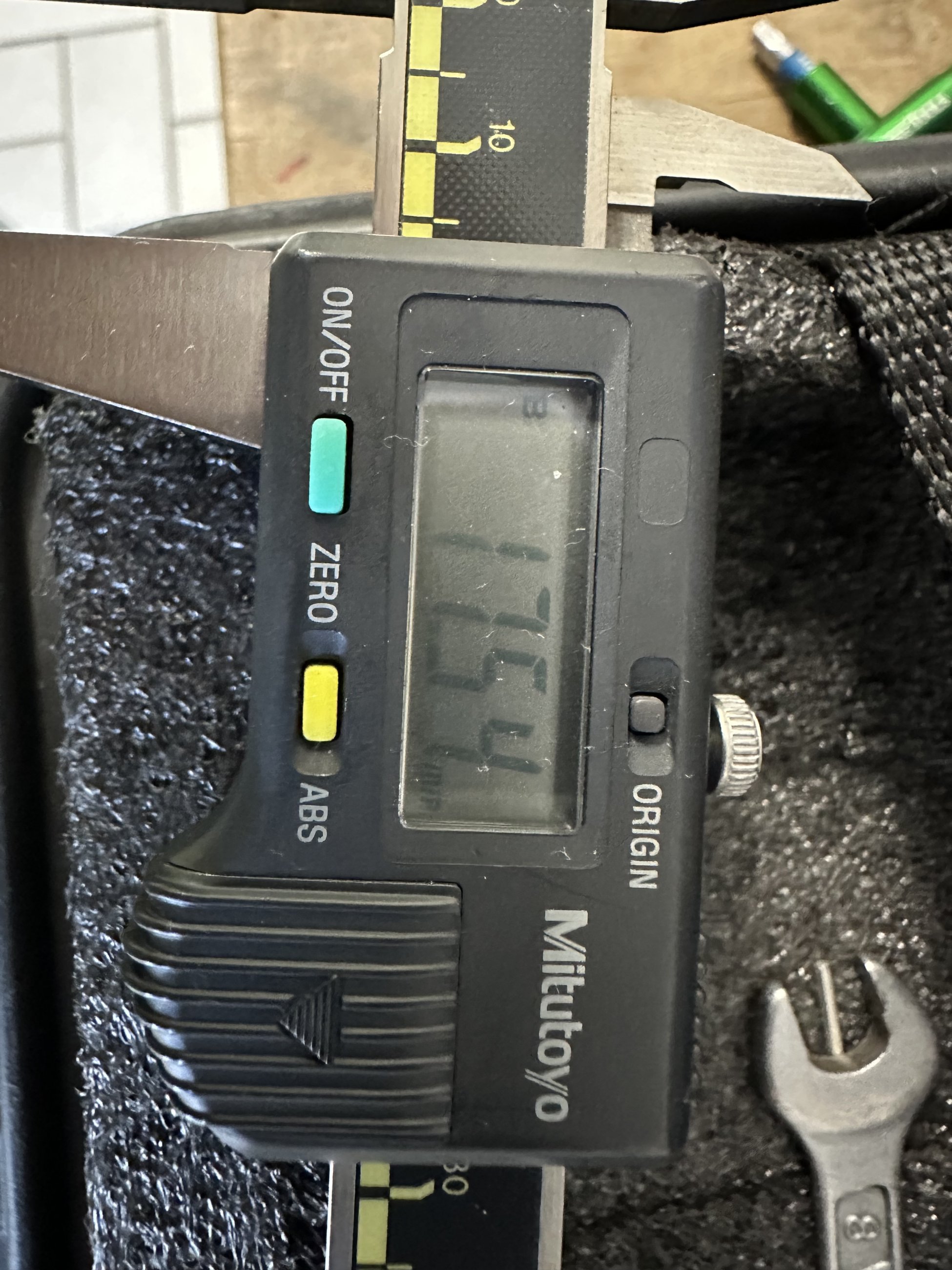

Die waren, leider wie so oft, Null Komma Null geschmiert und viel schlimmer alles andere als maßhaltig.

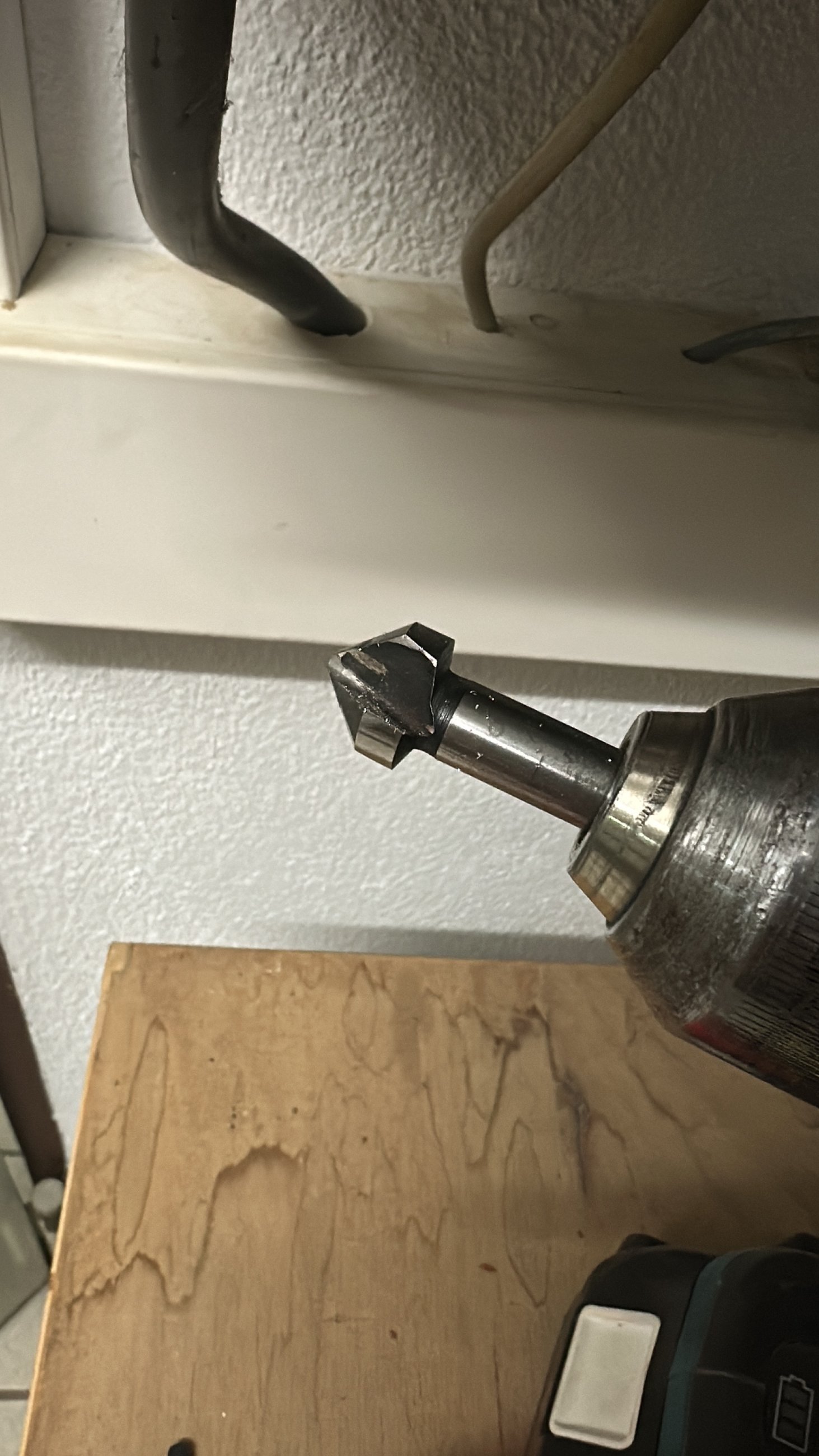

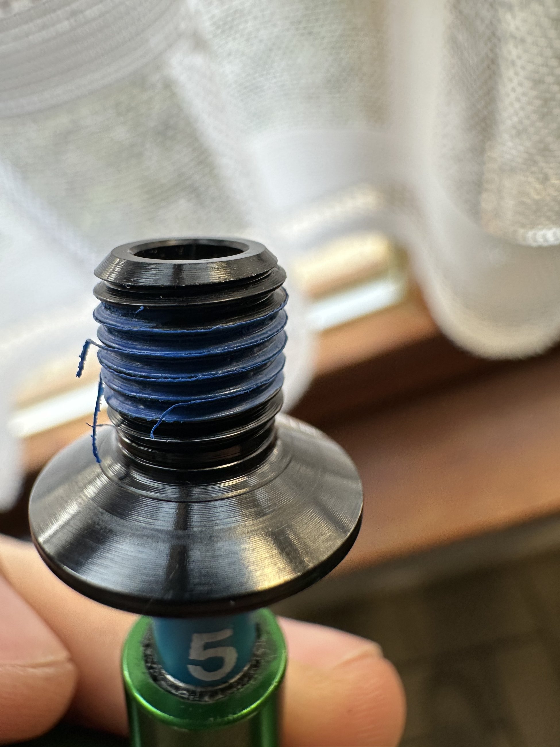

Daraufhin habe ich alle Schrauben abgefeilt und innen abgesenkt damit Sie mit den angegeben 12Nm überhaubt wieder Klemmen können da Sie davor einfach auf Block gelaufen sind. Gut zu sehen an den Kerben welche auf der "Male" Seite entstanden.
Danach ist das klackern fürs erste einmal weg, Schrauben wurden dann ordentlich gefettet und mit Loctite versehen. Wie es scheint ist man mittlerweile aber egal bei welcher Marke vor so einem Mist nicht mehr gefeit.
