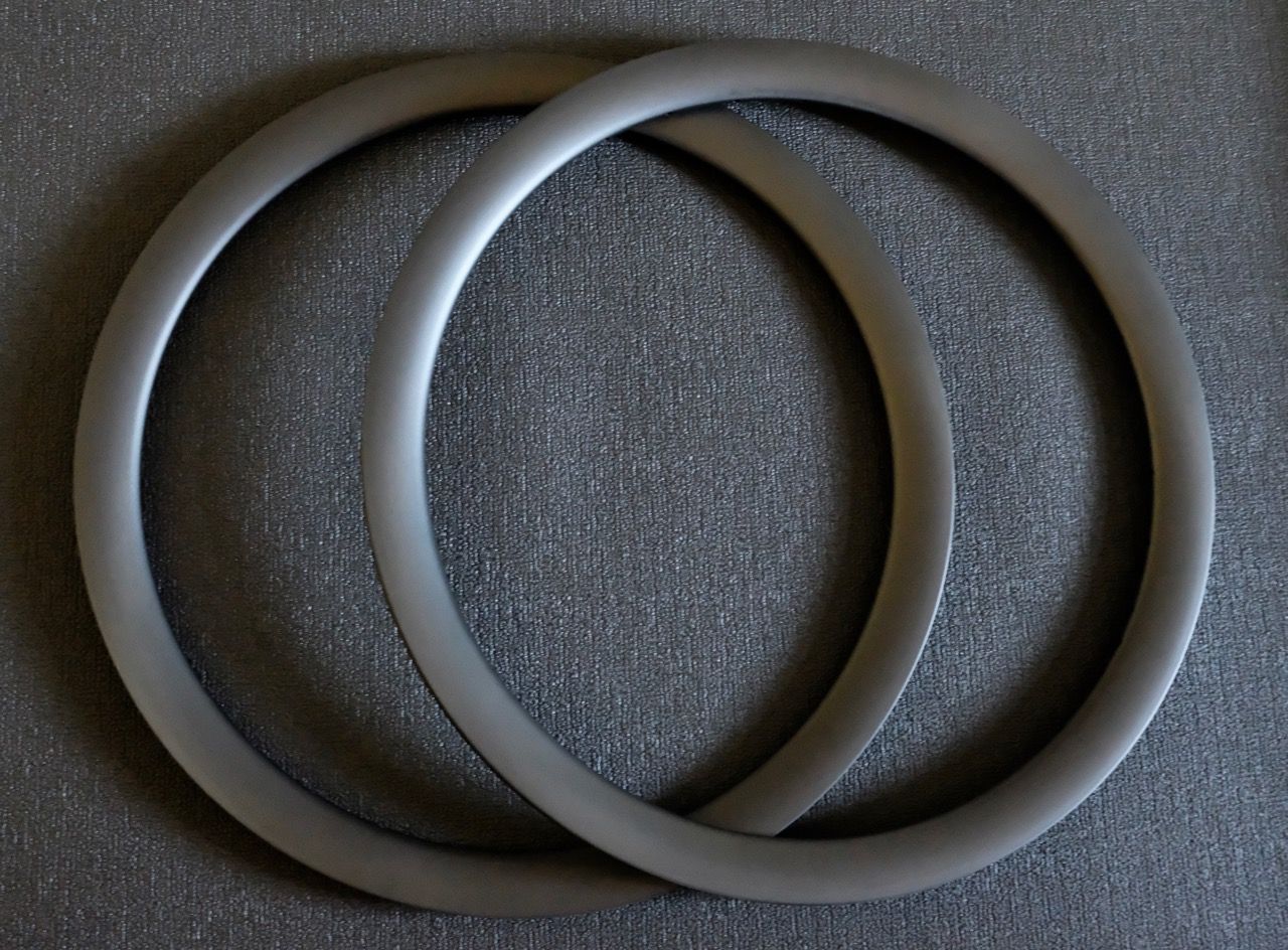

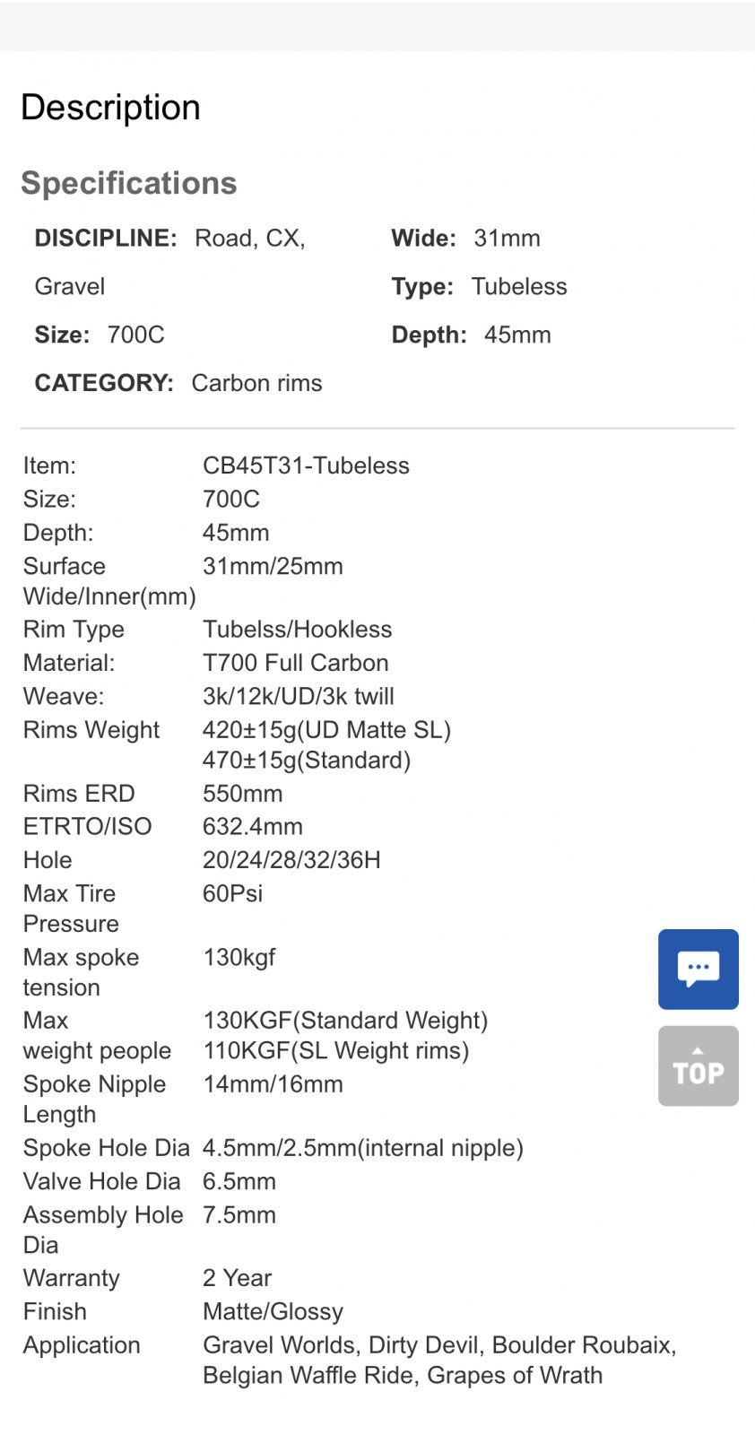

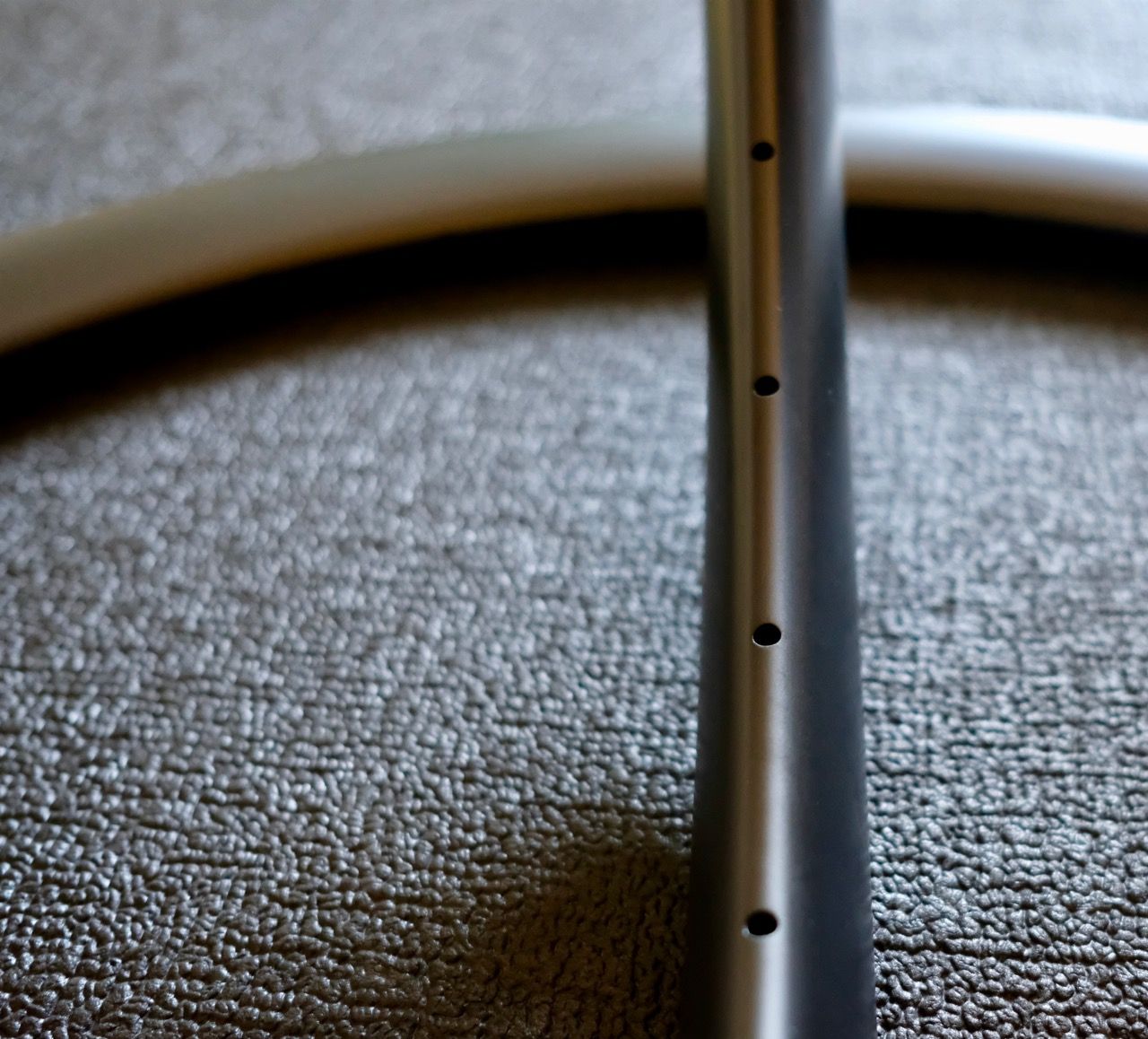

Mit Offset?
Welche IW?
32L? Was hast du denn mit dem Gravelbike vor? Oder gezwungenermaßen wegen der Naben?
32 L war schon bei den Naben gesetzt, weil...
...zarte 95KG bewegt werden müssen...
...ab und zu Bikepacking geplant ist...
... nur "Augen zu und durch" Fahrtechnik vorhanden ist...
Und eigentlich ist ein Gravelbike ja auch nur ein Mountainbike mit Rennradlenker.

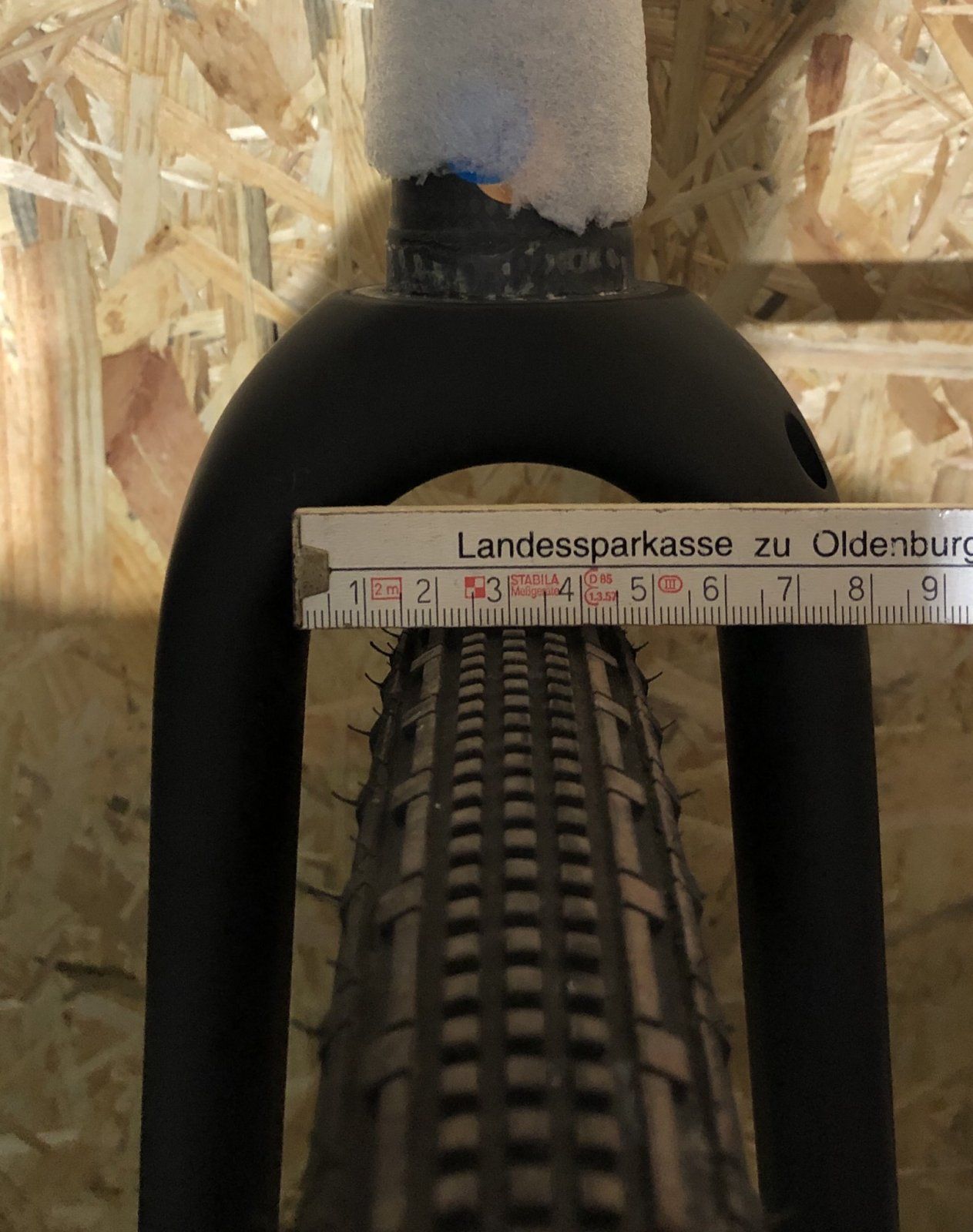

Werf doch mal ein ein Rad in die Gabel. Ich hab gestern einen 2.25er Racing Ray in die Luteus gepackt und da wäre es doch interessant, ob der Chinese eine ernstzunehmende Konkurrenz für digge Schlubben in petto hat
Ich habe mal einen Gravelking 700x38c reingehalten. Felge DT R500DB (Weite 25/22mm)

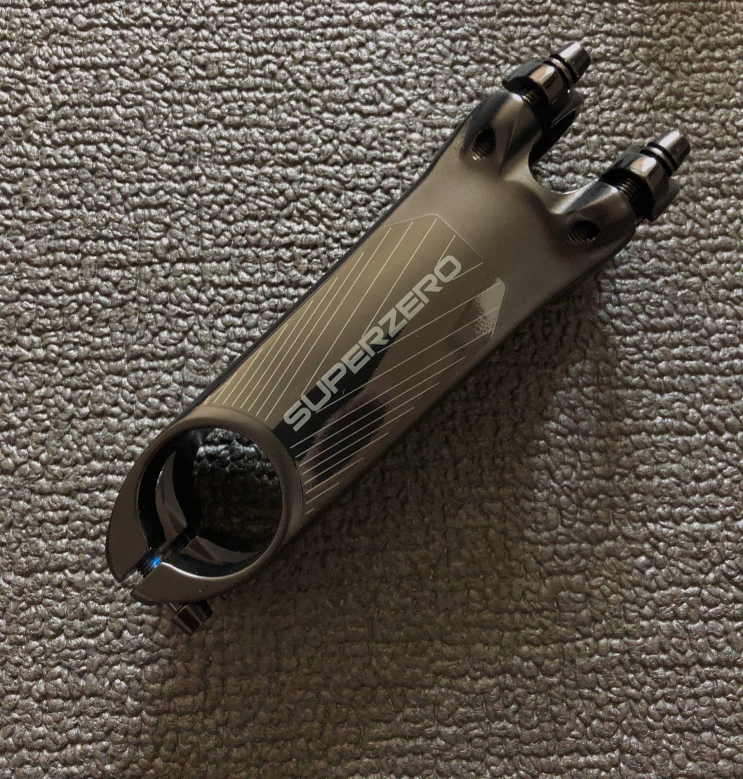

Heute kam das Singlespeed Spacer Set an. Mal schauen, ob ich die Aufschrift noch entferne.
32 Gramm
