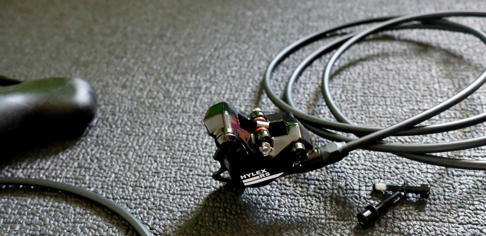

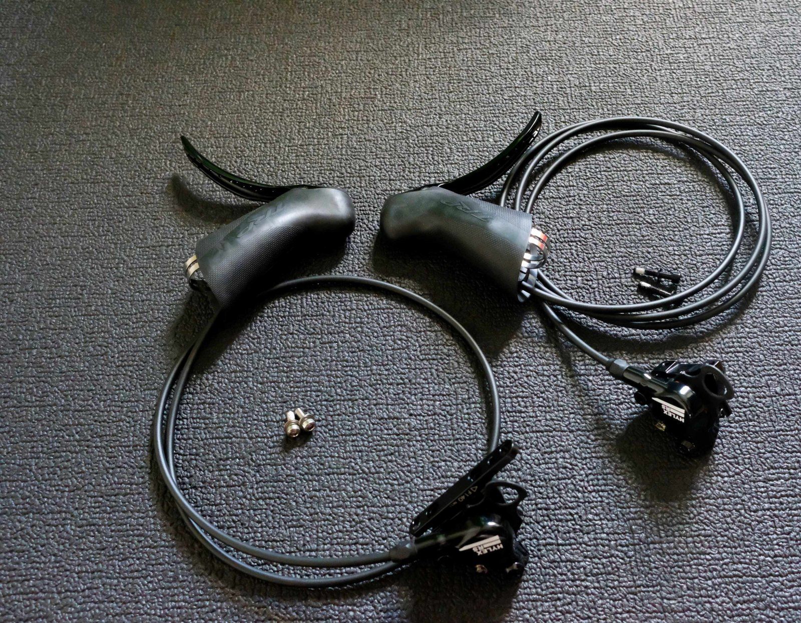

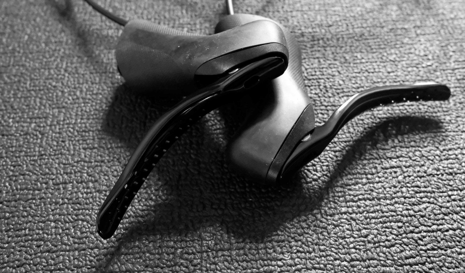

Der Walter Cup ist Geschichte und weiter geht es mit Teilen. Die TRP Hylex sind mittlerweile angekommen. Tolle Teile. Sie machen einen wertigen Eindruck und die Hebel liegen gut in der Hand.
TRP Hylex - VR - 422 Gramm / HR 433 Gramm

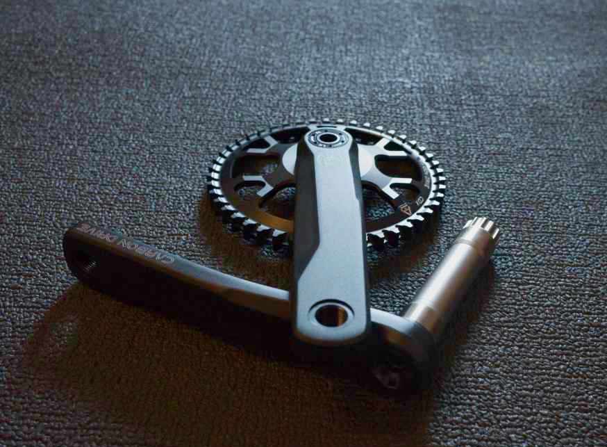

Ich hatte diese Woche noch mal mit dem Support von Gates telefoniert. Supernette Leute! Die Kurbel mit der DM Riemenscheibe wird eigentlich nur als OEM Ware angeboten. Da sie aber offiziell im Teile Katalog aufgeführt wird, kann ich sie auch als Privatperson bestellen. Von den verschiedenen Versionen
werde ich mir wohl die 46T mit 175mm Kurbellänge und 45.5mm Riemenlinie holen. Das passt dann auch genau zum Rahmen.
Preislich liegt die Kurbel bei ca. 250 EUR inkl Hollowtech2 Innenlager. Der Vorteil beim HT Innenlager wäre auch noch, dass man da etwas mit den Spacern spielen kann, um die Riemenlinie anzupassen.

Sind die mit Mineralöl oder DOT? Könnte man die Bremssättel durch HOPE RX4 tauschen? Nur so rein theoretisch?

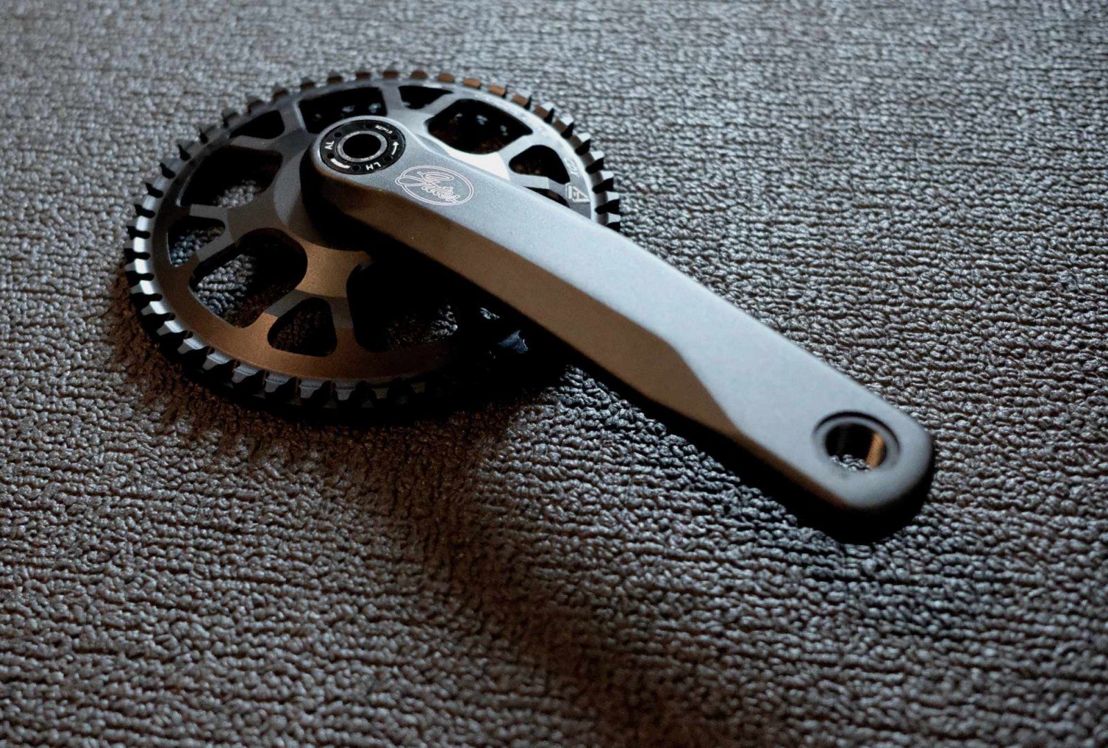

Ich liebe diese Tage. Der Platz an der Werkbank wird zeitig gegen das Rad getauscht und bei bestem Wetter geht es auf einer kleinen Tour das Wochenende einläuten. Munter piept der Garmin und zeigt im Display an, dass ein paar Pakete angeliefert wurden.
Auch an das Drumherum beim Aufbau muss geachtet werden. Unerlässlich ist hierbei natürlich die richtige Musik.
Schnell das Vinyl aufgelegt und den zweiten Karton aufgerissen. Dann Atemstillstand - WTF - warum steht da CDN statt CDX auf der Verpackung:eek:
Puh, Glück gehabt.

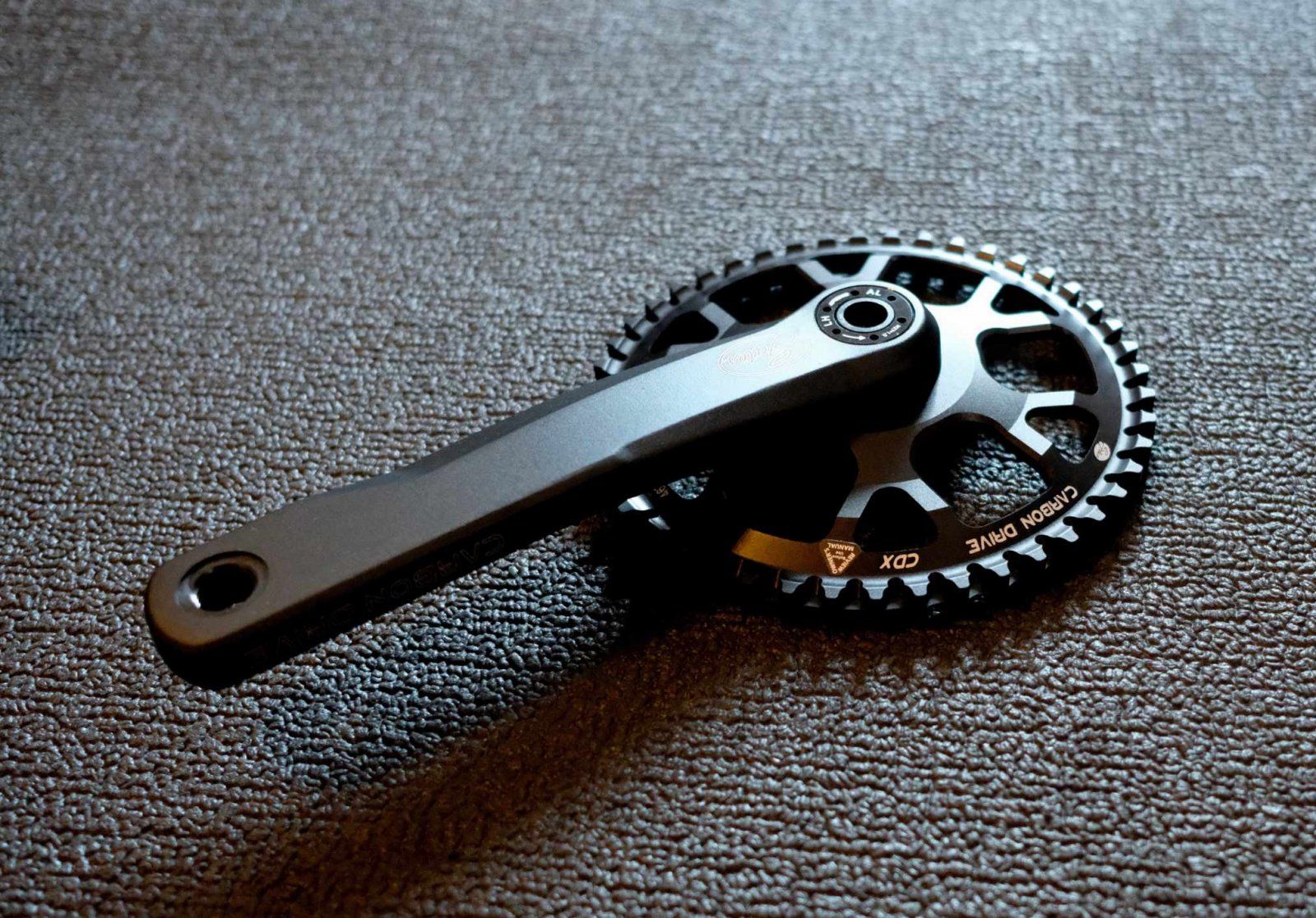

Gates Carbon Drive S550 Kurbel mit 46T Riemenscheibe - 859 Gramm - Innenlager 98 Gramm
