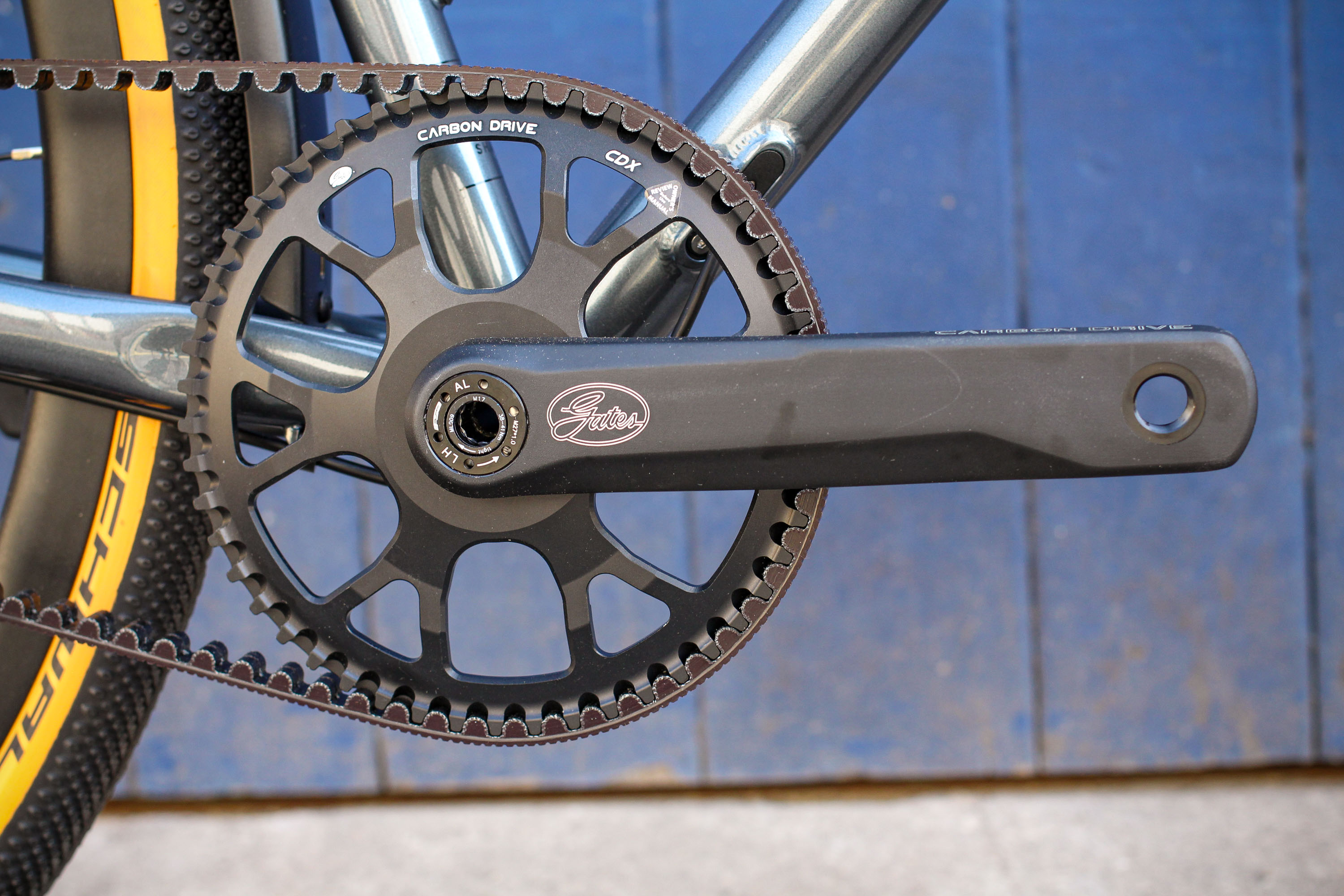

Das hat mir mal wieder keine Ruhe gelassen und ich habe mal bei Gates angerufen. Es gibt von Gates eine eigene Kurbel mit DM Riemenscheibe, die zusammen mit FSA hergestellt wurde. Daher hat die Riemenscheibe auch den FSA Modular DM Standard. Die Riemenscheibe soll wohl auch demnächst einzeln verfügbar sein. Aufgrund der aktuellen Nicht-Verfügbarkeit und der Tatsache, dass ich irgendwie keine FSA Carbon Kurbel unter 300 EUR mit Modular Standard gefunden habe, werde ich wohl bei der Lösung SRAM ( wahrscheinlich X1 Eagle Carbon) Kurbel - 104 Spider und Riemenscheibe bleiben. Kann ich wenigstens noch ein paar blaue Farbakzente mit den Kettenblattschrauben setzen

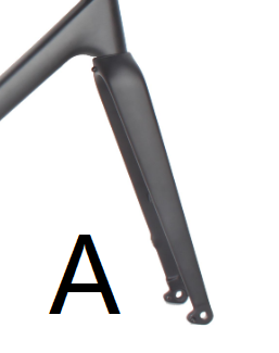

Ich habe mal bei Carbonda nachgefragt, nachdem @colt_seavers etwas von mit ohne Befestigungsmöglichkeiten schrieb. Tatsächlich gibt es, abweichend von den Abbildungen auf der Homepage, auch eine Version ohne Befestigungspunkte.

Dann noch schwarz matt? Ich glaube, ich muss noch mal umdisponieren.
Bei der Kurbel hatte ich mich auch schon auf die Kombi SRAM Carbon Kurbel mit Spider und Riemenscheibe versteift. Je länger ich mir jetzt aber die Gates Kurbel mit der DM Riemenscheibe anschaue, desto mehr finde ich Gefallen daran.

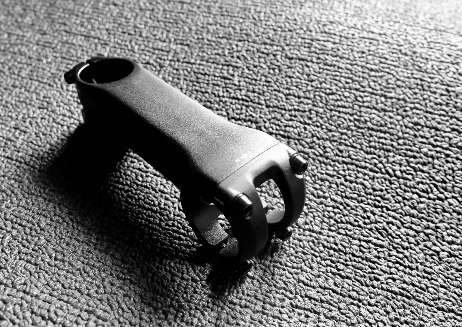

Da bin ich mal gespannt auf Deine Meinung. Den hatte ich für mein IconX auch in der engeren Auswahl. Hatte dann aber doch etwas mehr Vertrauen in einen Thomson Vorbau.Decathlon Triban Vorbau - 100mm - 162 Gramm

Ich mag diese flache Bauform und bei 18,51 EUR wäre sogar noch Budget für blaue BlingBling Titanschrauben übrig.
Auch ich will kein Spielverderber sein, aber ich hab den als erstes von meinem Triban runtergeschmissen, nachdem ich permanent das Gefühl hatte, ich würd ihn im Wiegetritt verbiegen bzw. jetzt gleich abreissen.
