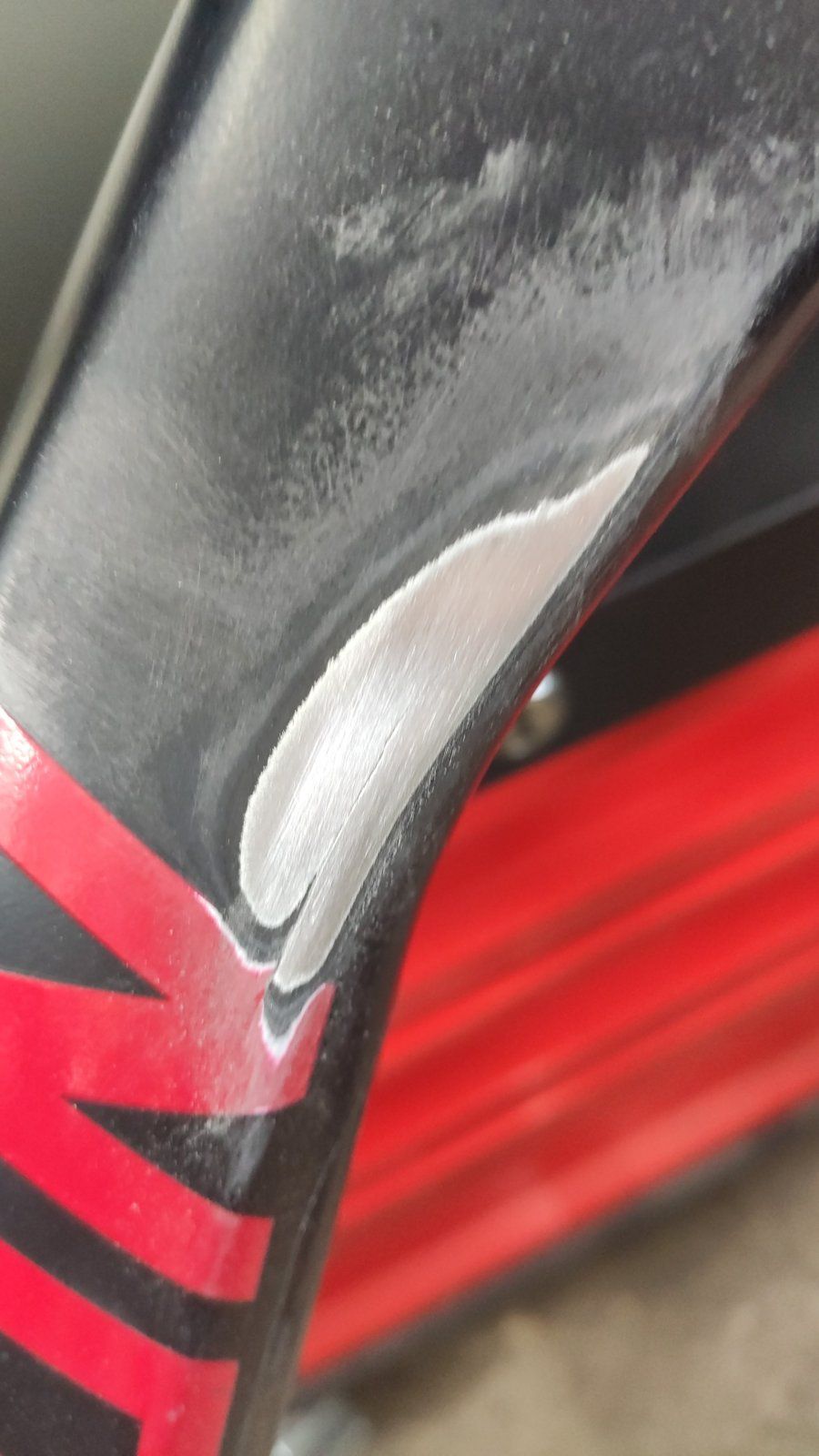

Angefangen hat alles mit ein Radon Swoop 8.0 '19, dass mir sagen wir Mal so halbwegs treue Dienste geleistet hat aber auch mit einer Steilen Lernkurve belohnt hat. Nachdem ich letzte Woche beim Waschen dann einen circa 5cm langen Riss am Oberrohr entdeckt habe will ich mit Radon für mich abschließen, auf die weiteren Gründe gehe ich gerne ein.

Ui der Riss im Swoop sieht fies aus.
Aber das Banshee sollte ja etwas mehr abkönnen ;)
