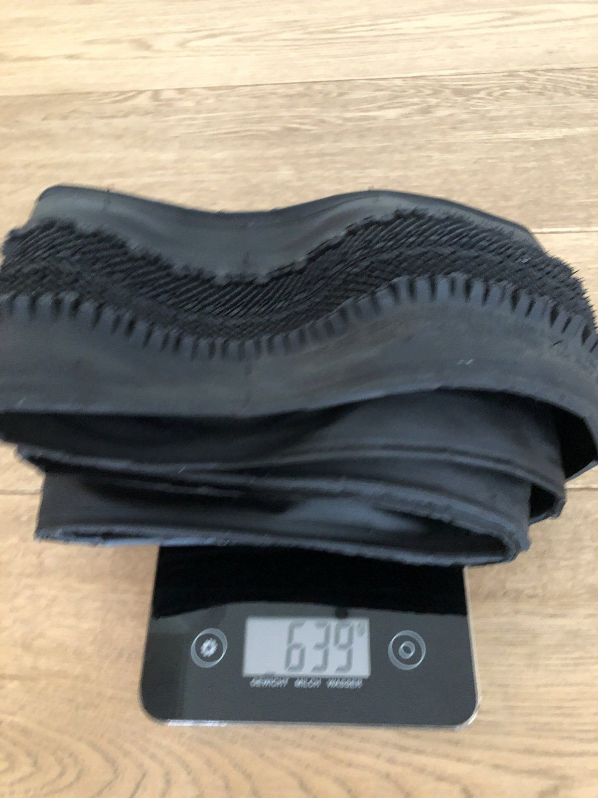

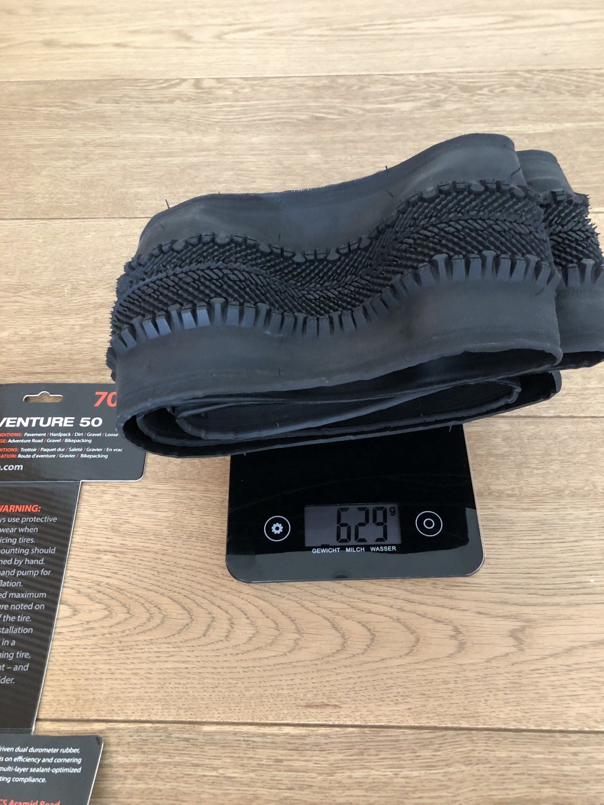

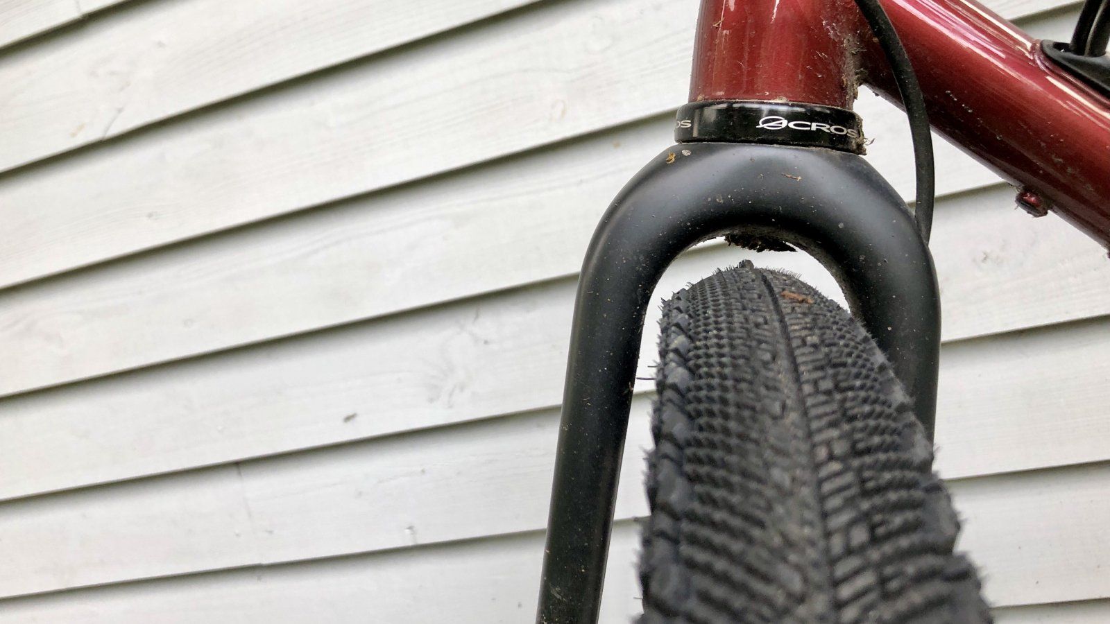

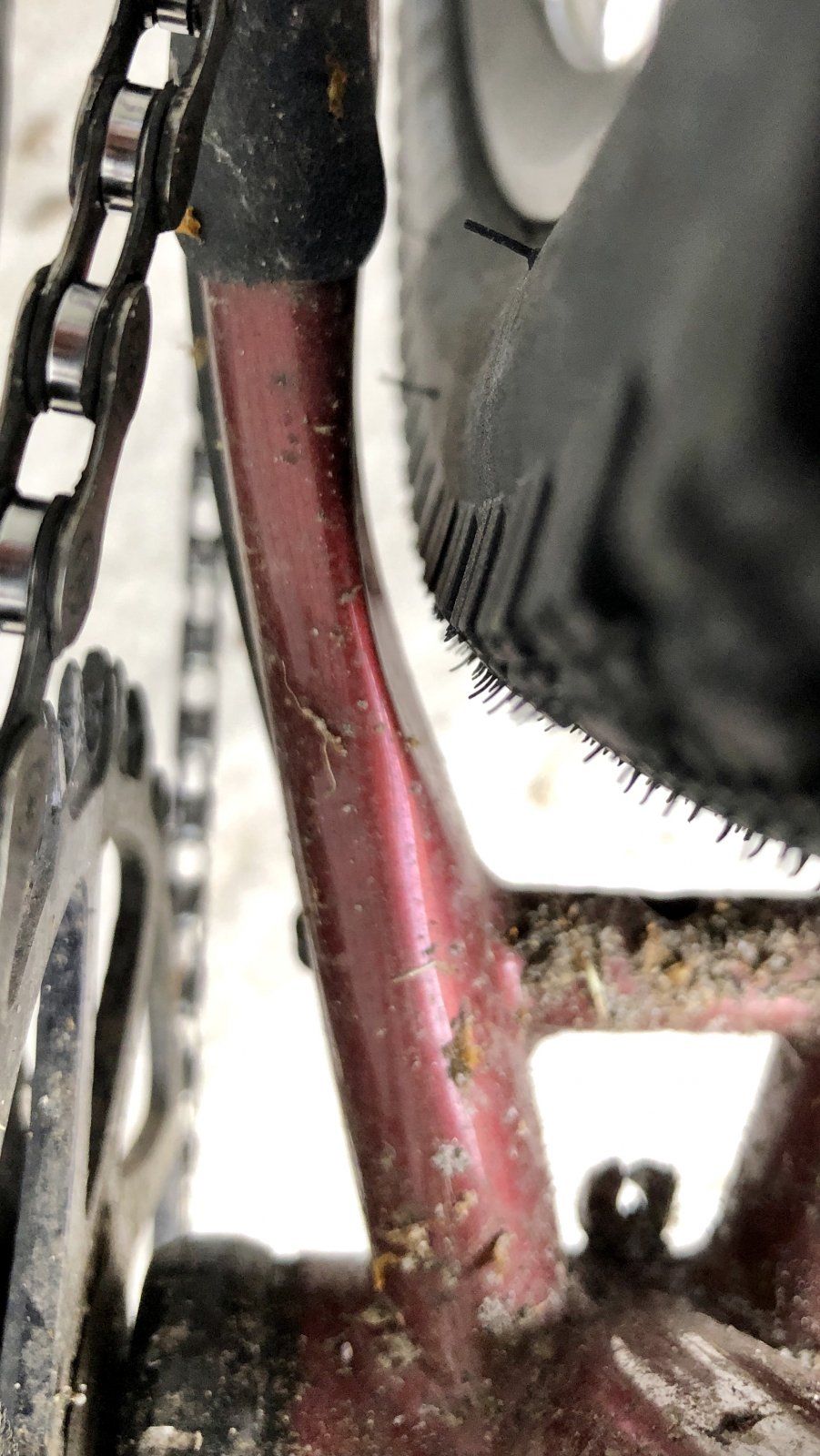

Ich habe hier ein paar WTB Venture 50

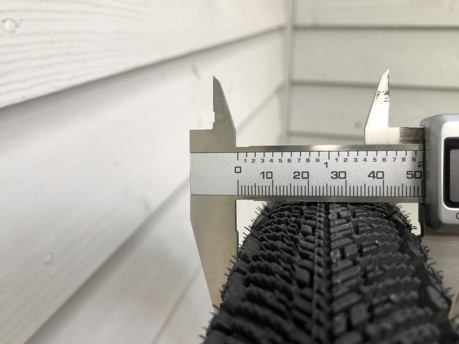

Auf einer Felge mit 21mm Maulweite kommt der Venture auf genau 50mm Breite.

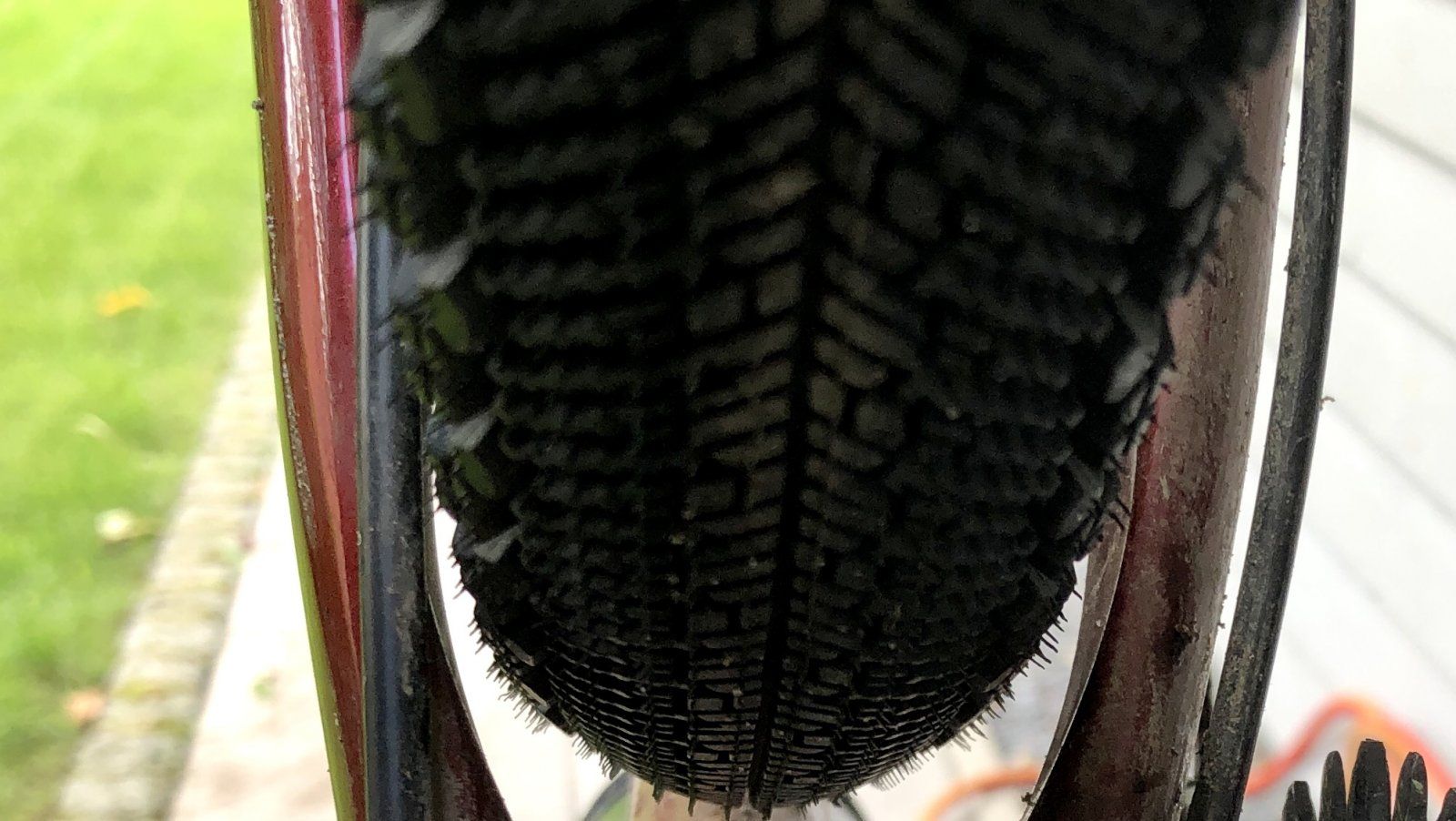

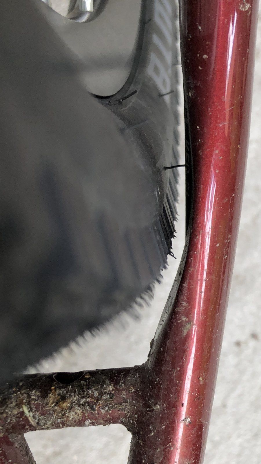

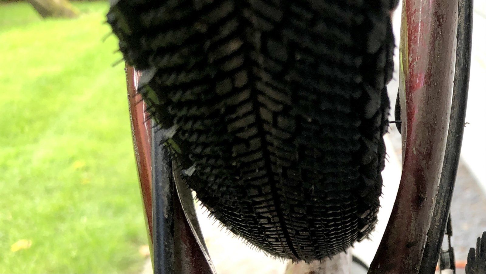

Und passt doch tatsächlich so gerade eben noch in den Rahmen.
Auf der Antriebsseite ist etwas mehr Luft. Im IconX würde ich den aber nur bei trockenem Wetter fahren.
meine Felgen haben 22 und 22.5 Maulweite... da ging es nicht mehr, Bild hatte ich gezeigt hier. wäre mal interessant ob das bei Kurven nicht auch schon reibt... Geht es an der Gabel?
der 48 Oracle Ridge wäre dann was. sonst geht wenn man breit möchte am IconX wohl nur ein 27.5... aber der 2.1 passt auch scho nicht mehr.
