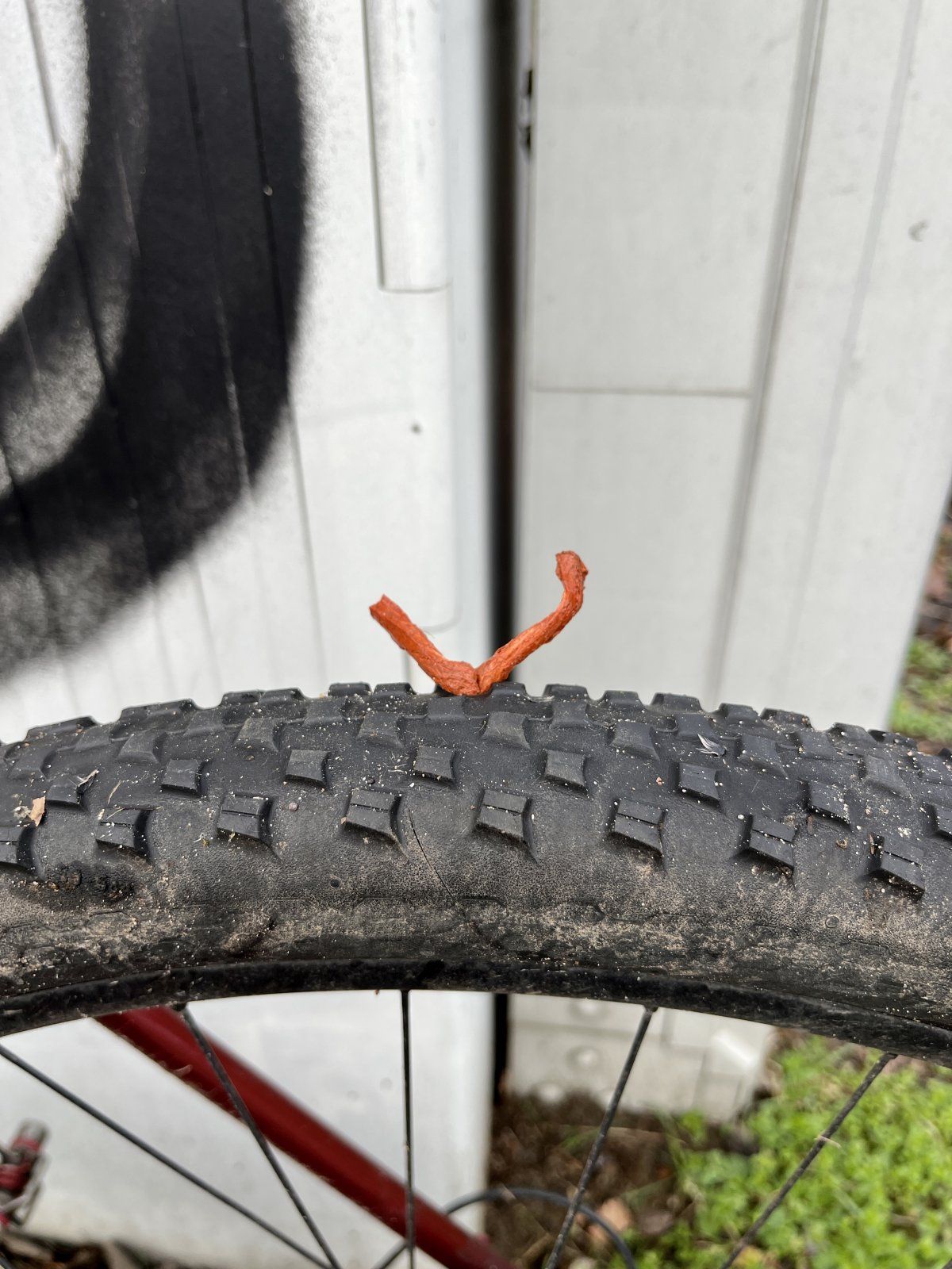

Habe ich mich verzählt? Ich hatte einen Durchstich den aber die Milch verschlossen hat. Den zähle ich gar nicht mit.

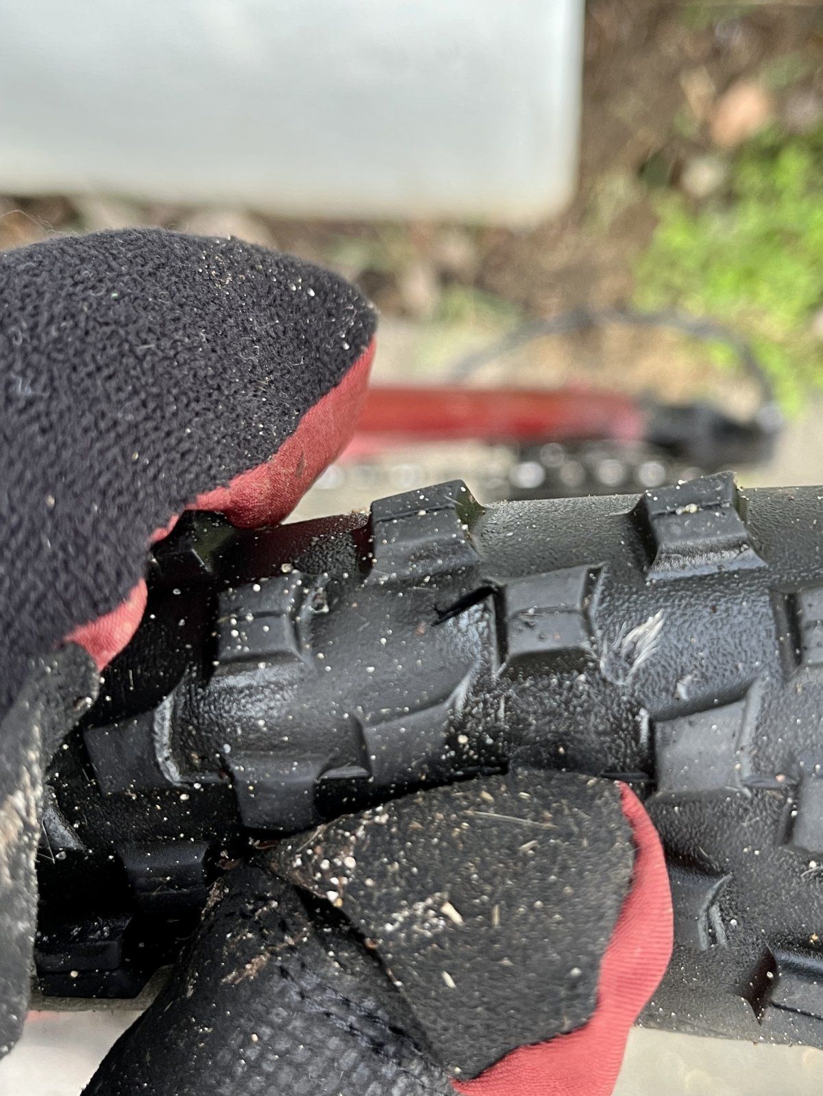

Ich habe nur die Cuts gezählt für die ich eine Maxalami gebraucht habe. Bisher waren das 3 Stück. Also nicht ganz so viele Km.

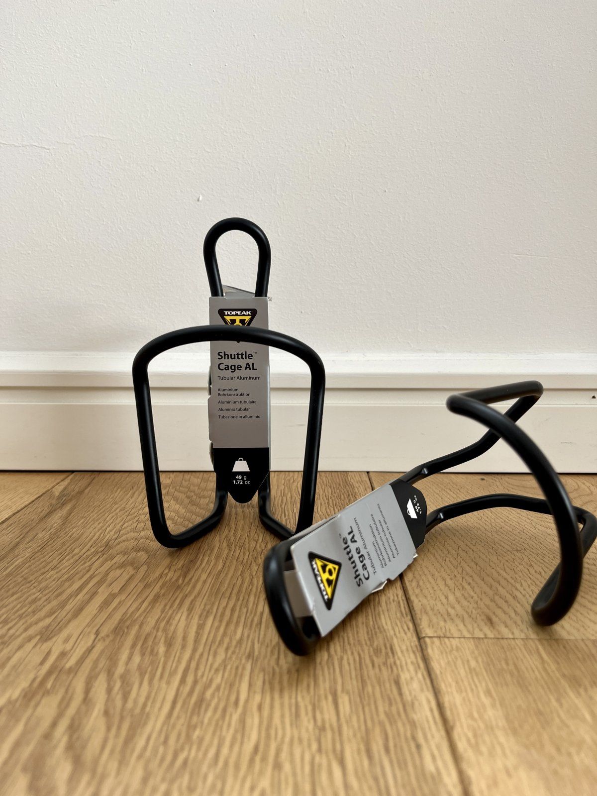

Knapp über 13.000km haben die Flaschenhalter von Specialized gehalten.
Jetzt gibt es meine momentanen Favoriten, die Halter von Topeak.

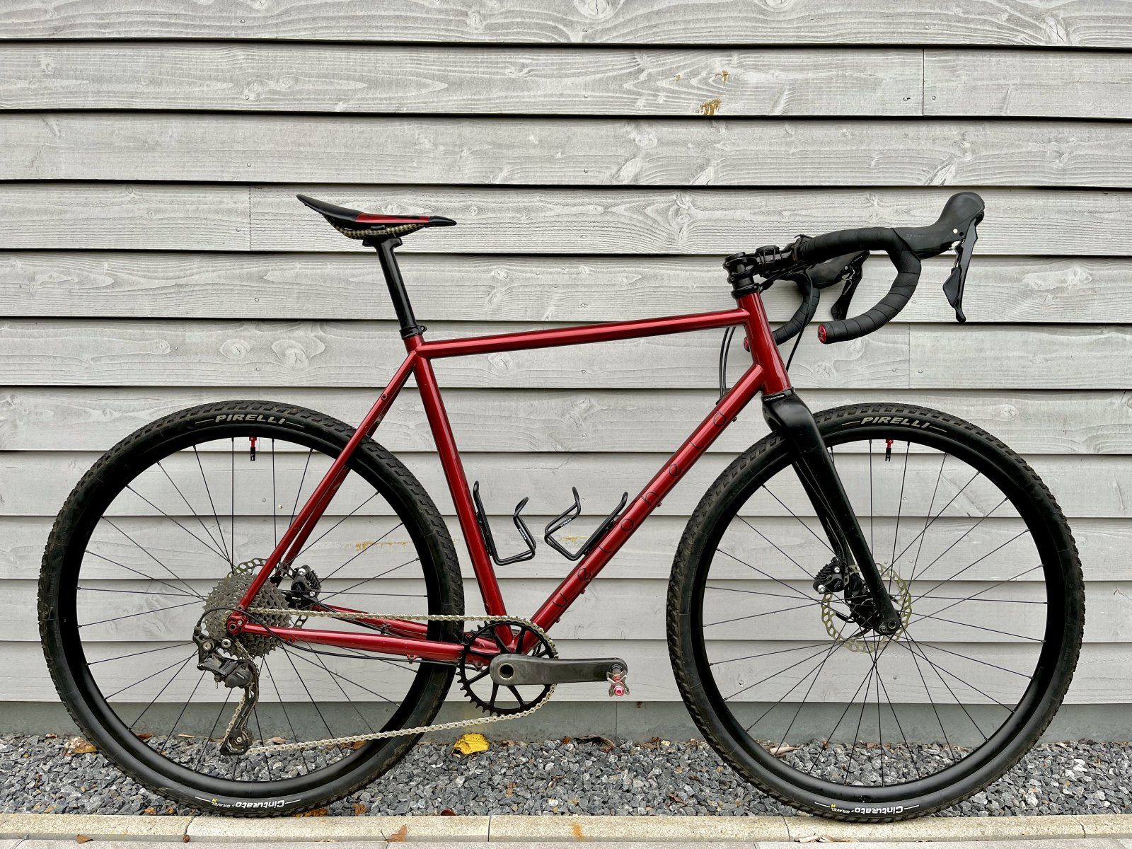

Bisschen dreckig, aber auch nach drei Jahren mag ich mein IconX immer noch sehr.🥰
Beim

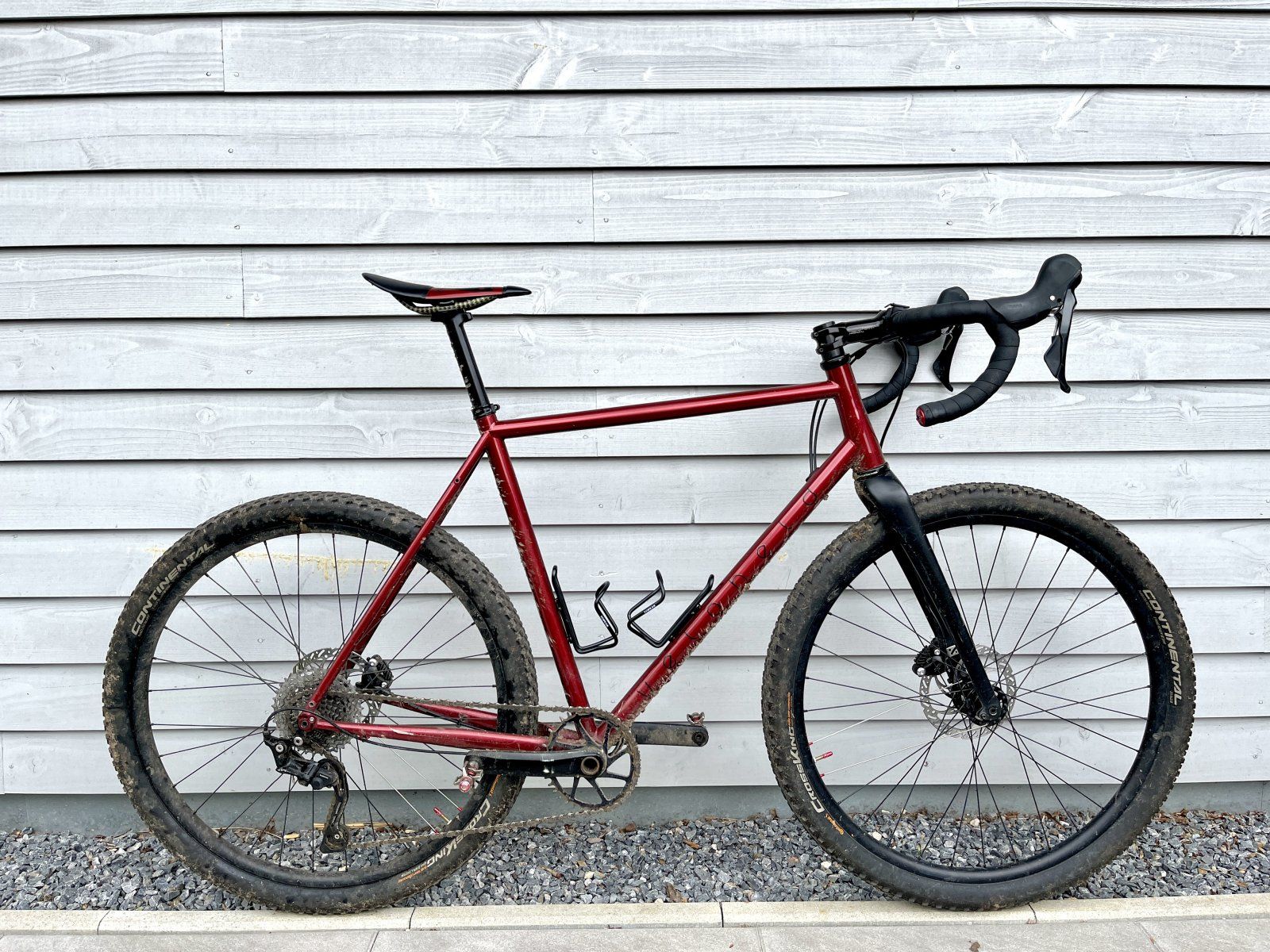

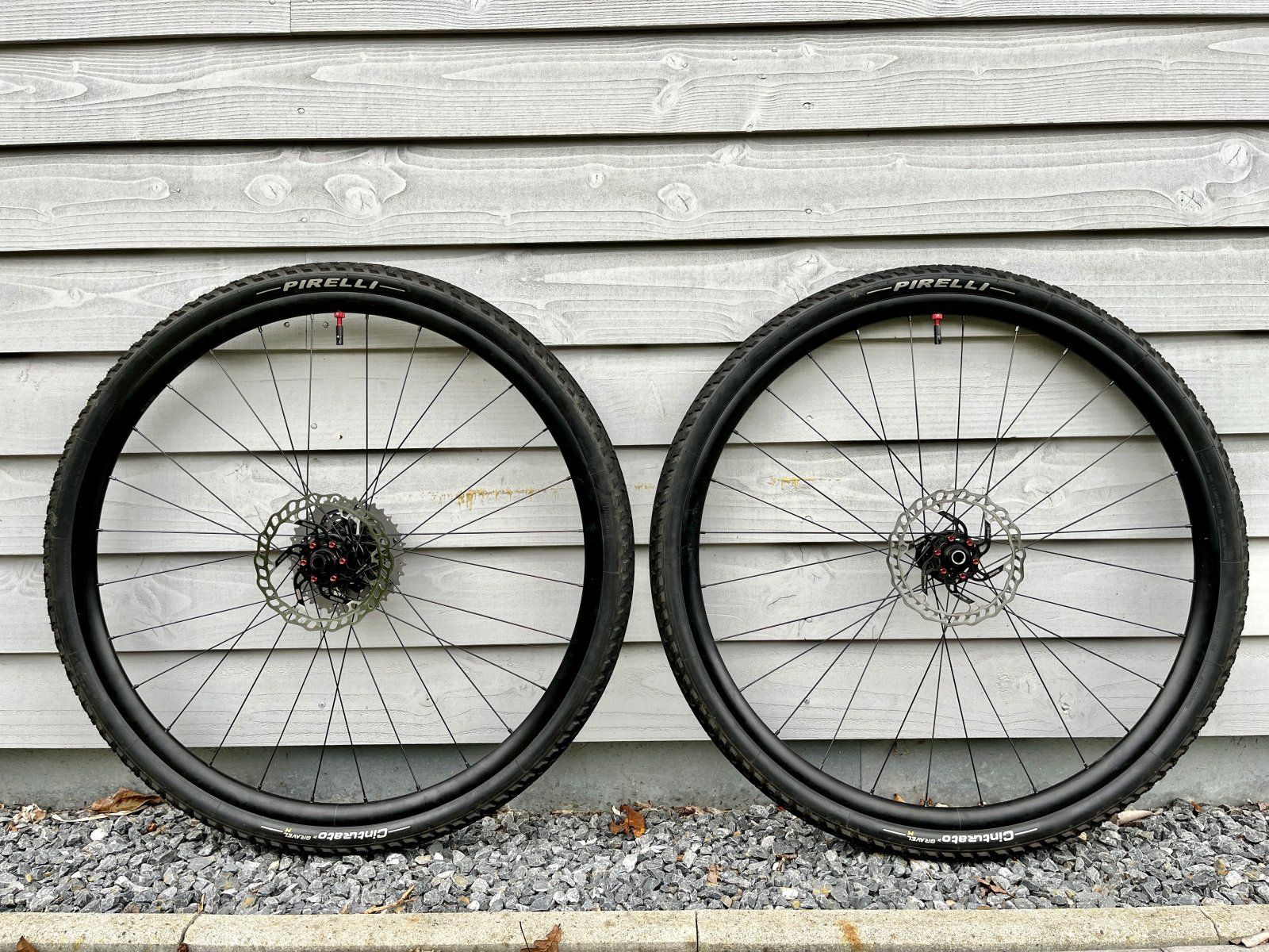

gab es mal wieder einen Reifen- bzw. Laufradwechsel.

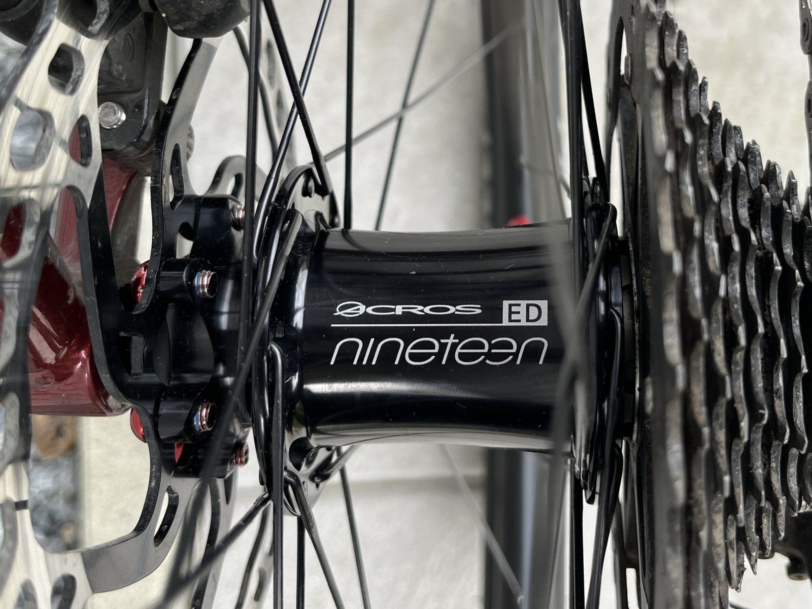

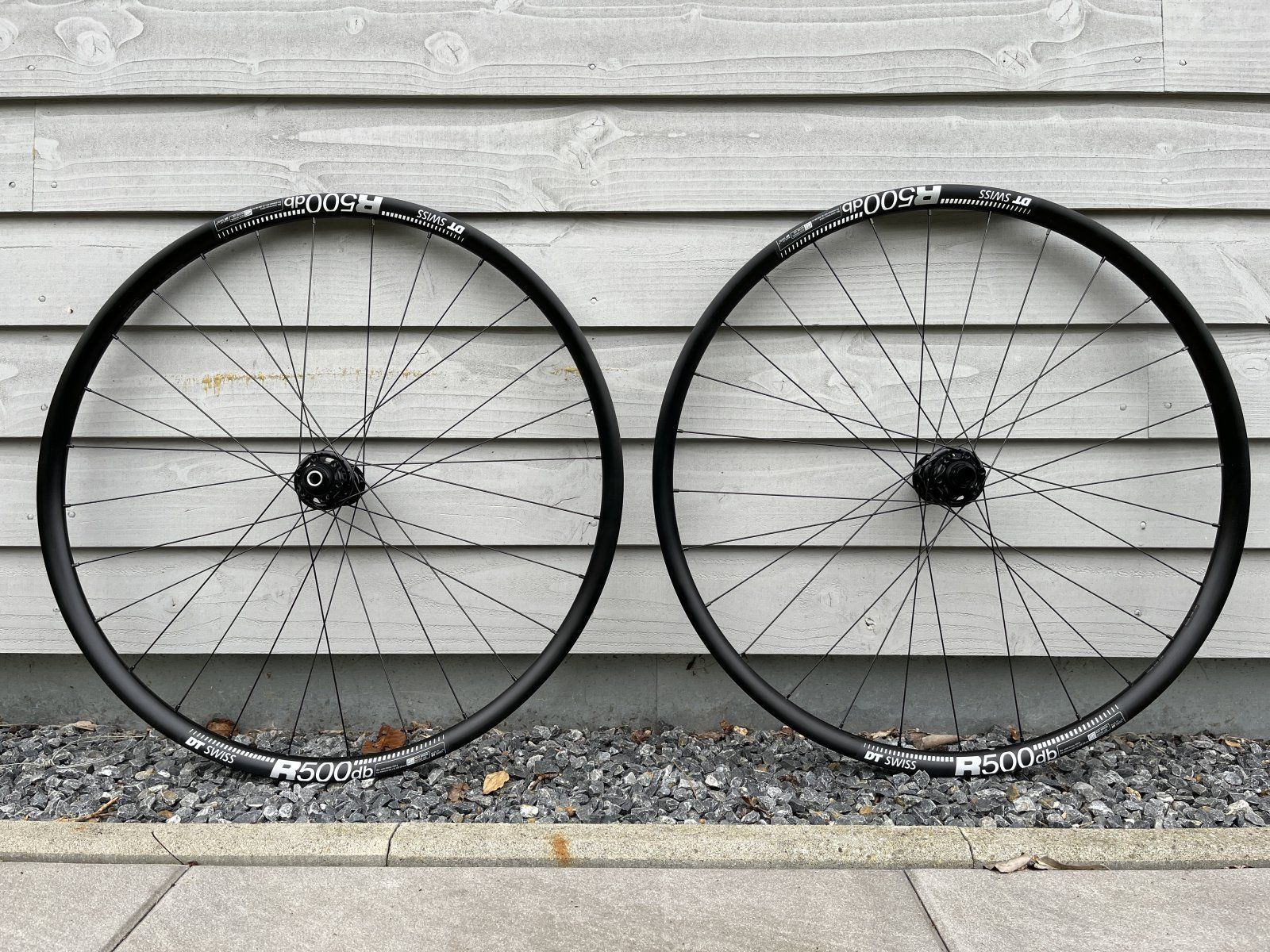

Von 27,5 wieder auf 28er Felgengröße. Die Knusperhexe hat mir einen budgetfreundlichen LRS gebaut. Acros Naben
und DT Swiss R500 Felgen

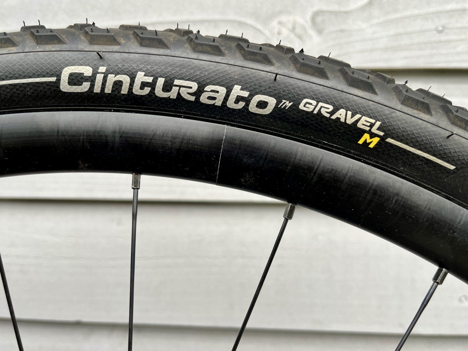

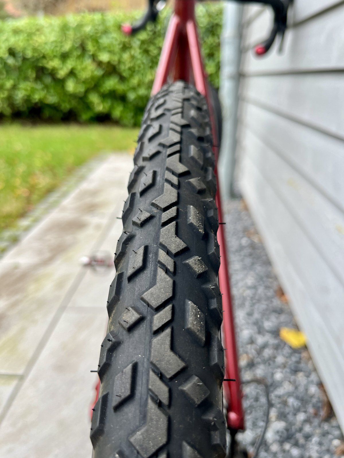

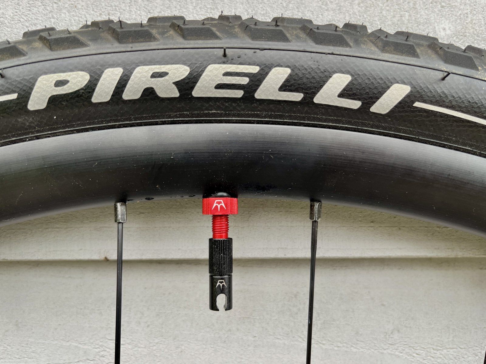

Aufkleber habe ich entfernt und Pirelli Cinturato Gravel M in 40mm tubeless aufgezogen.
Auf der 22c Felge kommen die Gravel M genau auf 40mm.

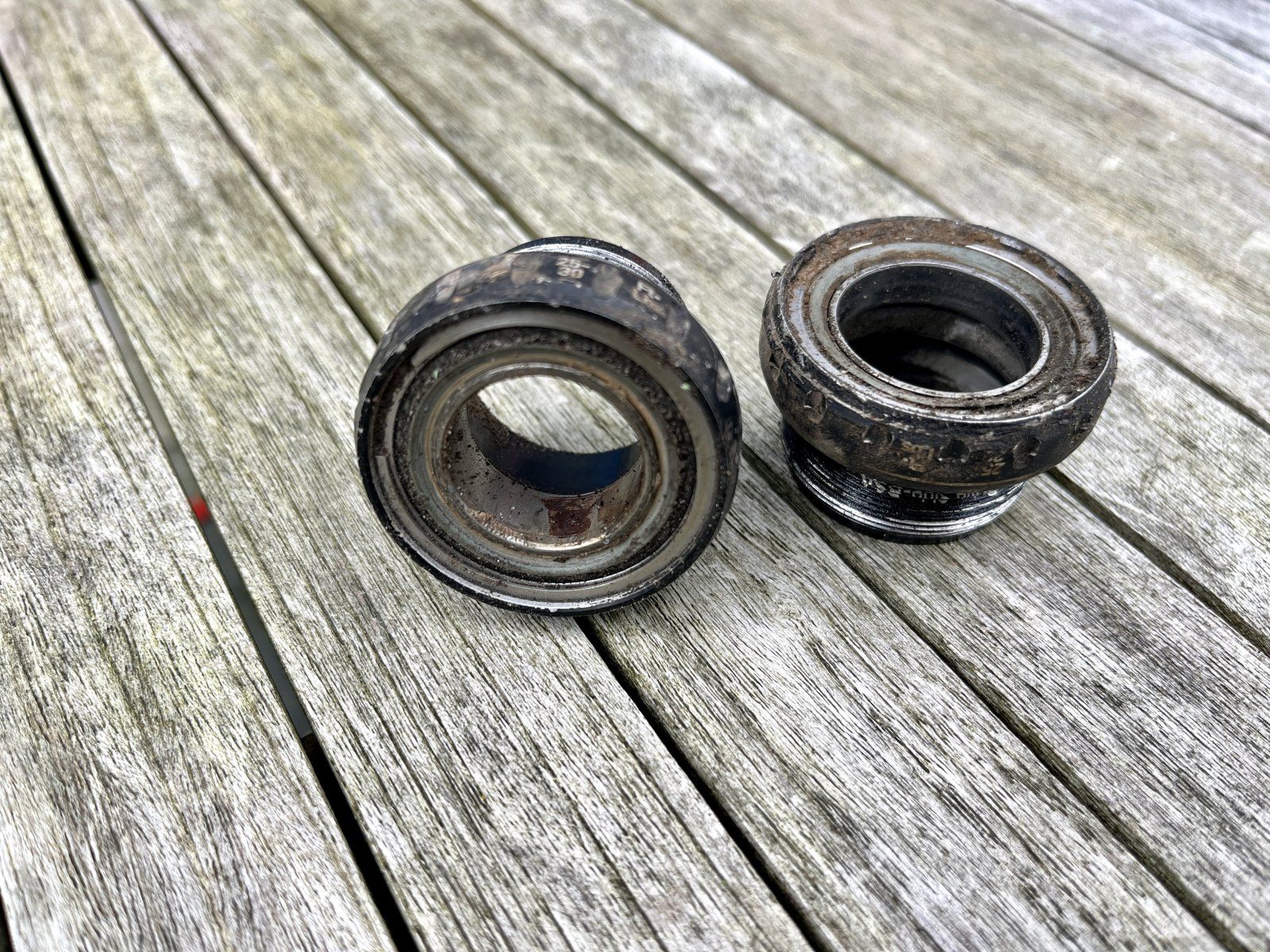

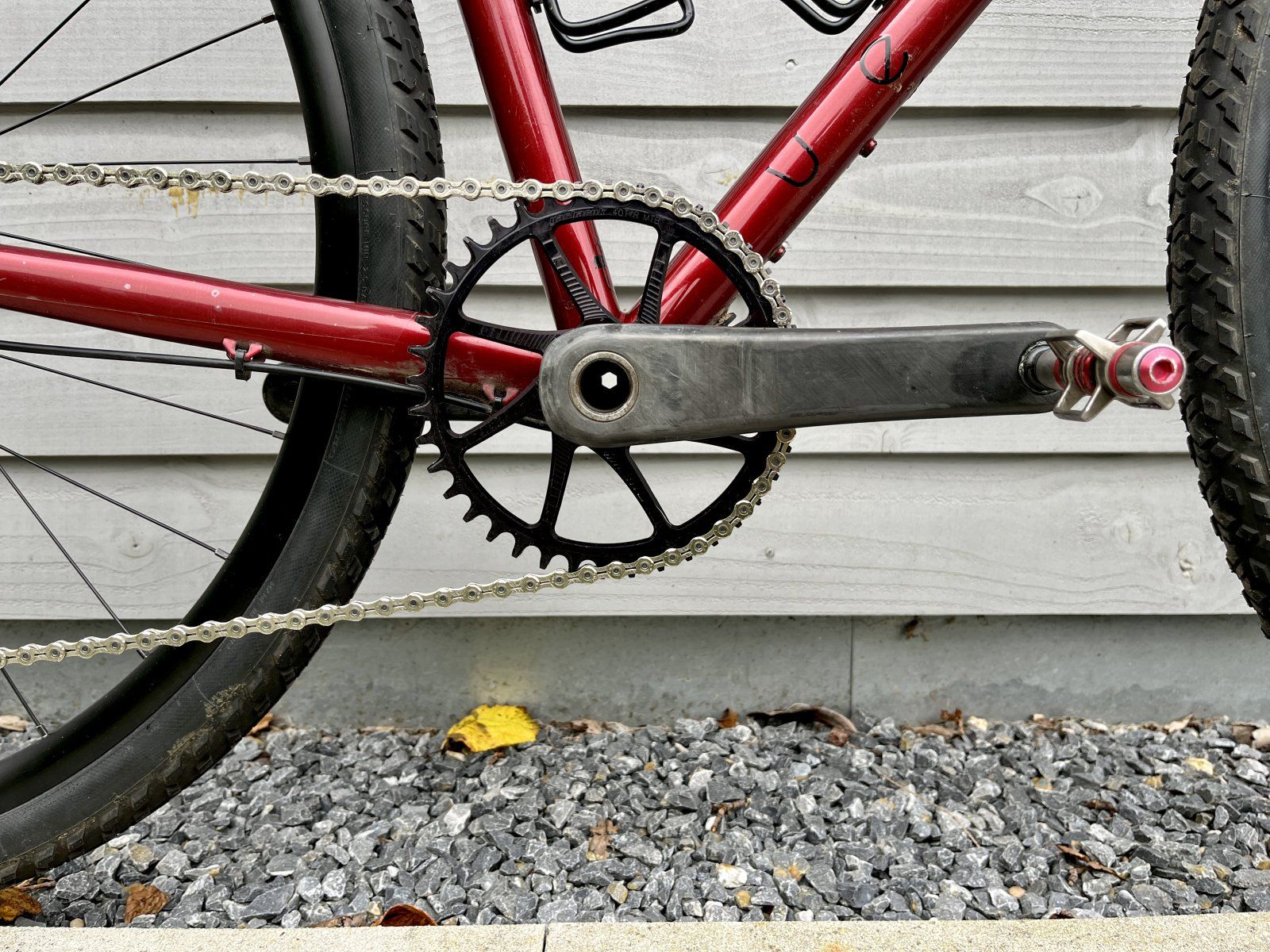

Nach über 14.000km habe ich auch mal die Lager getauscht.

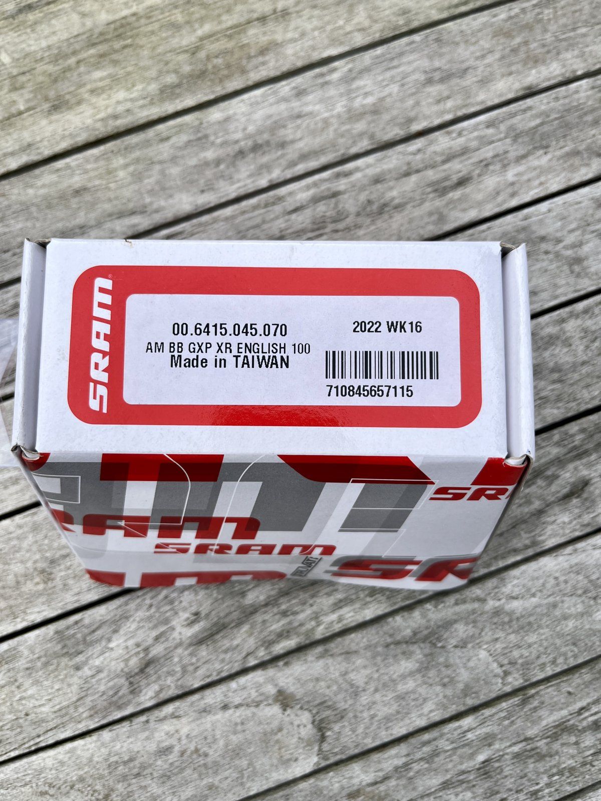

Wenn es schwarze Lagerschalen sein sollen, verwende ich gern die SRAM Fatbike Version
Eine passende Distanzhülle hat man ja meistens noch. Oder lässt sie halt weg.

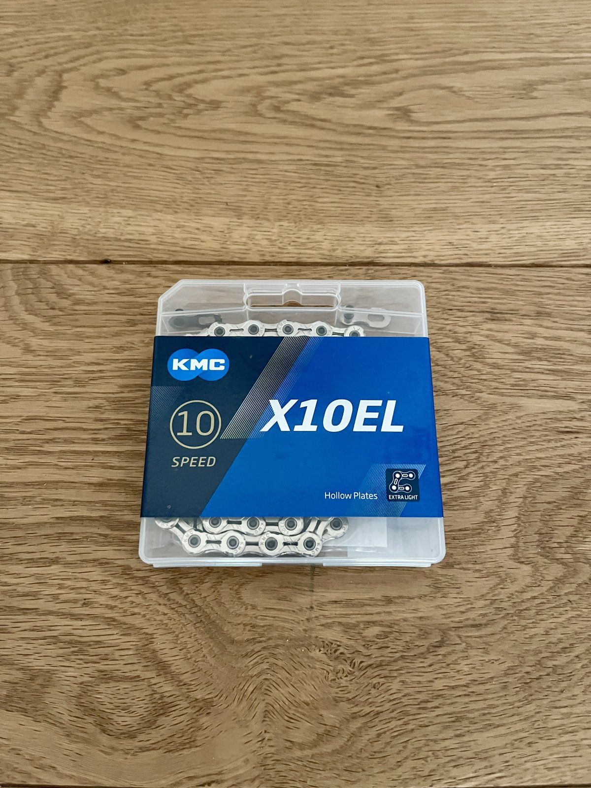

Eine neue Kette gab es auch noch
und nachdem das Kepler eine Cyper Crank bekam, ist dessen Carbonkurbel an das Veloheld gewandert. Das Kettenblatt wurde von 38t oval auf 40t rund getauscht.
Heute Nachmittag geht es dann zum Probe rollen.
