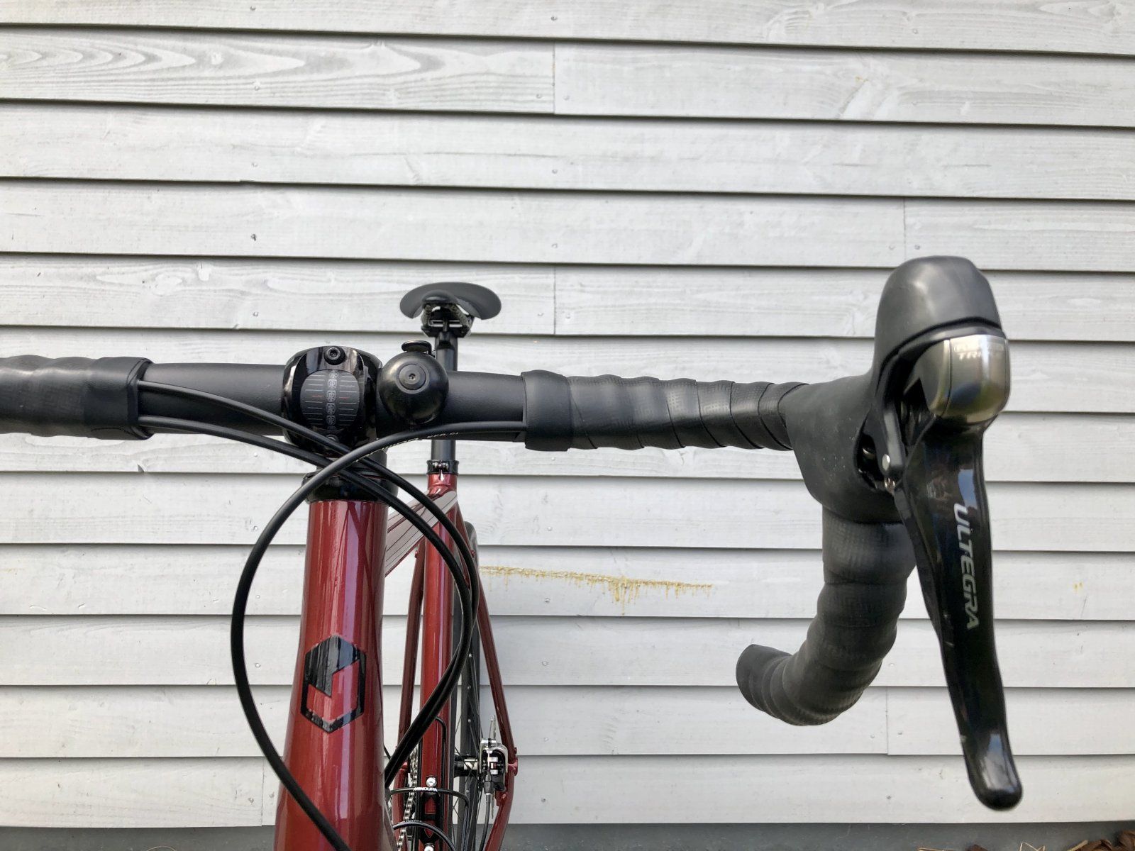

Du kennst dich selbst besser - evtl könnte man die Hebel weiter nach oben verschieben und die Bremsgriffe über die Einstellschrauben etwas näher an den Unterlenker schwenken.
Die Probefahrt ist erledigt. Die Schalthebel sind noch mal ein Stück nach oben gewandert.

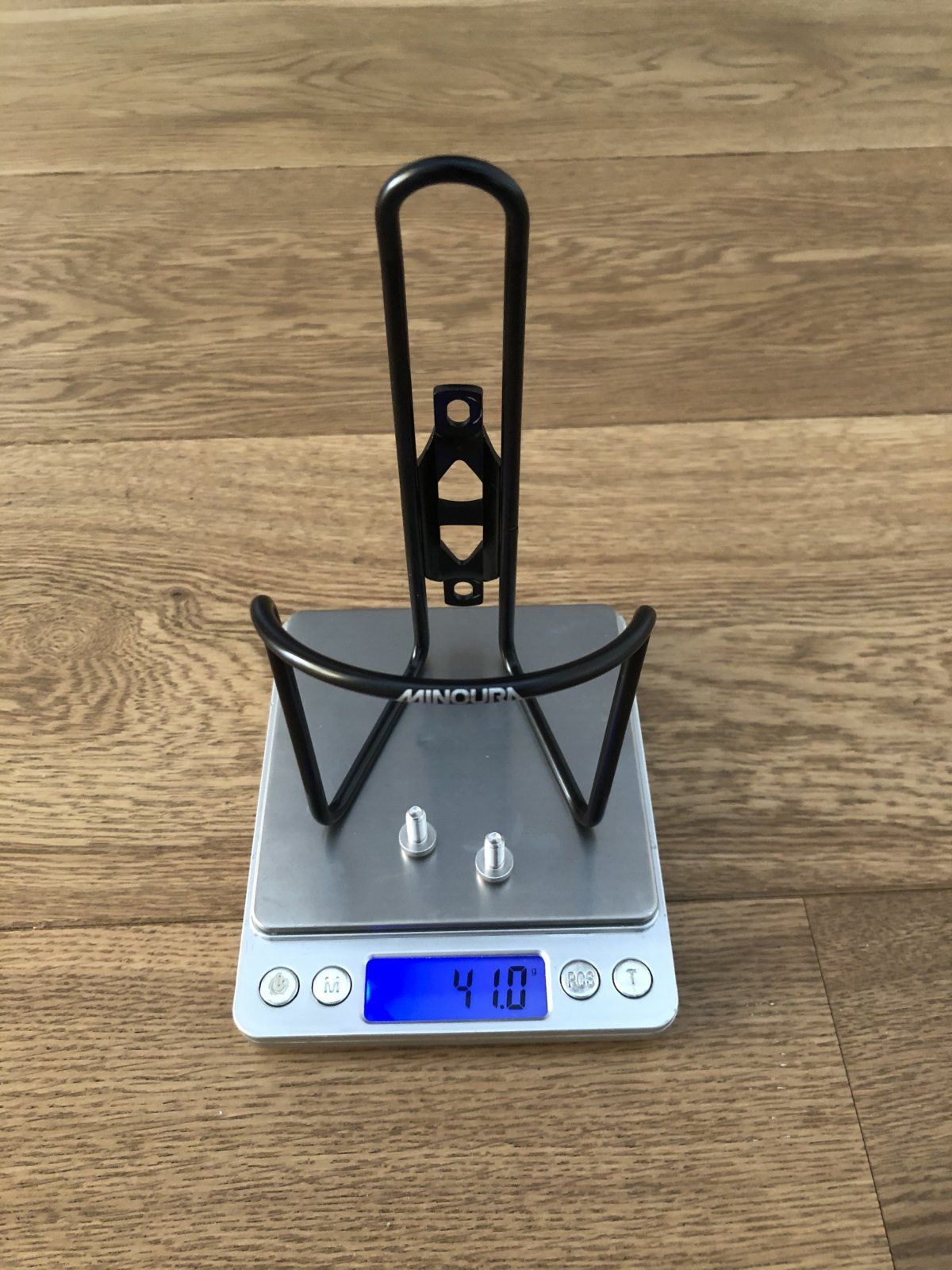

Der zweite Flaschenhalter ist montiert

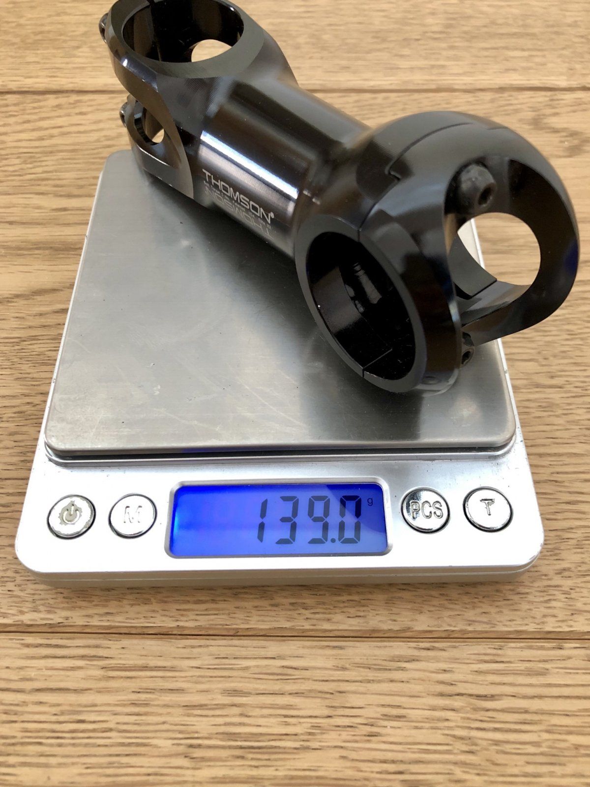

Gewicht inkl. Stopfen am Ende 54,4 gr.

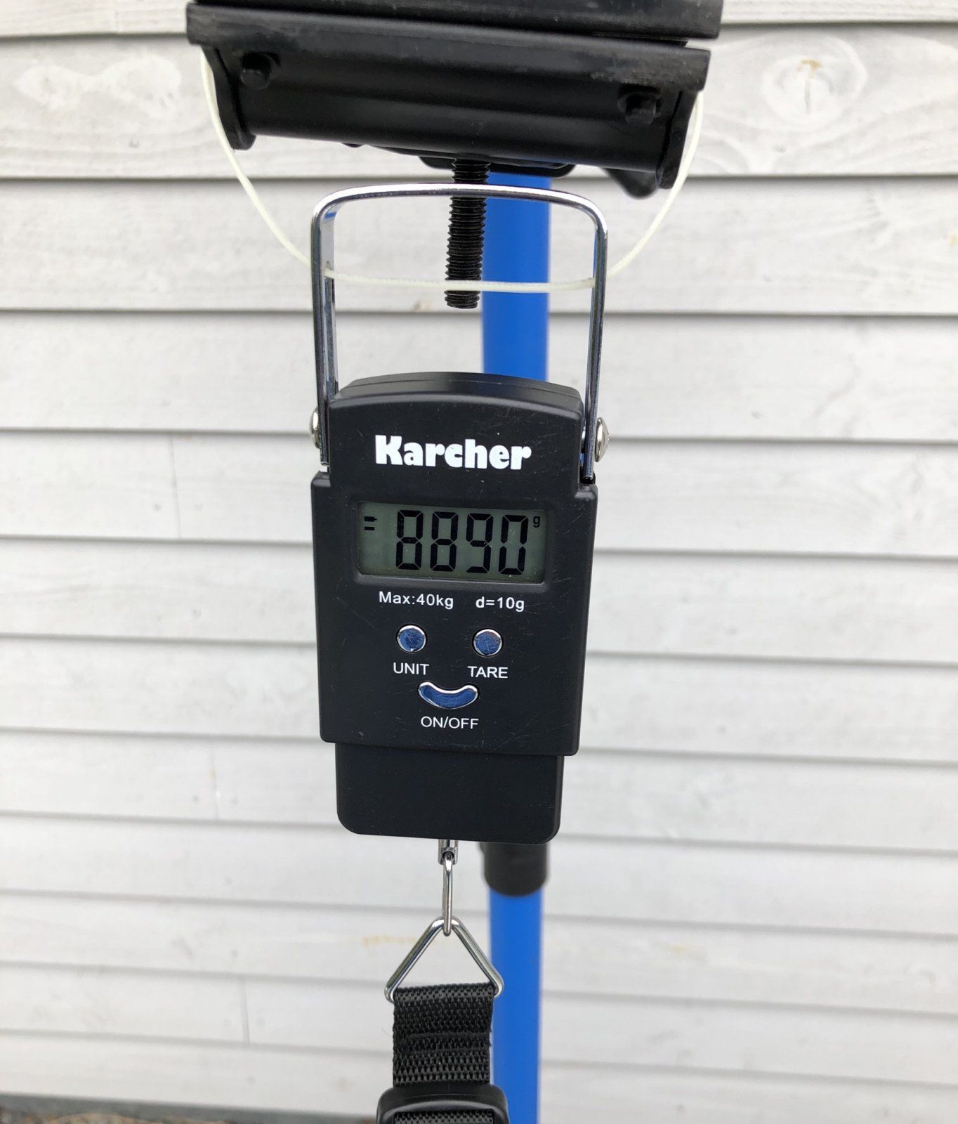

Ergibt insgesamt rechnerisch 8.907,1 gr.
Die nicht geeichte billig Kofferwaage kommt fast zum selben Ergebnis.

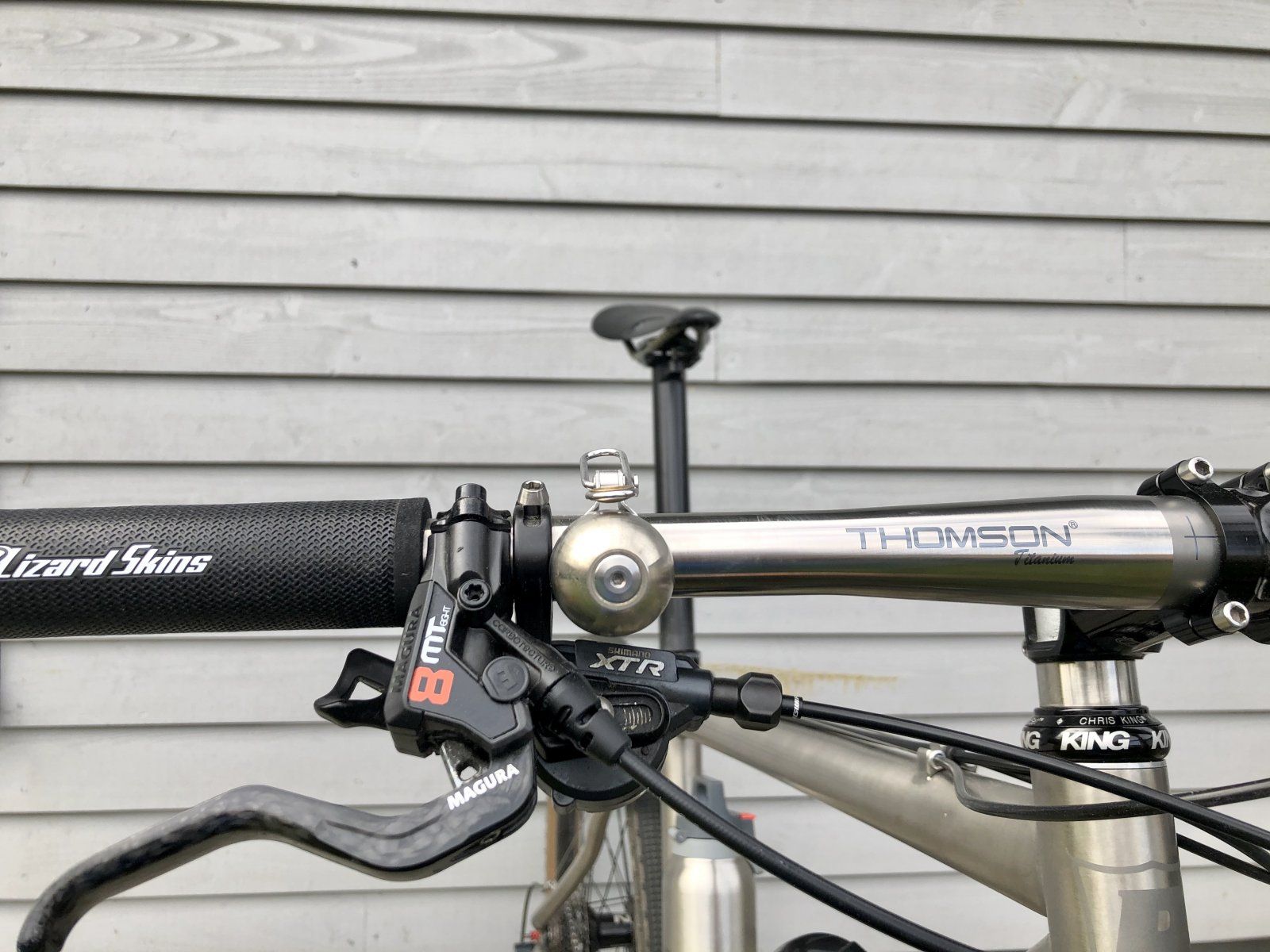

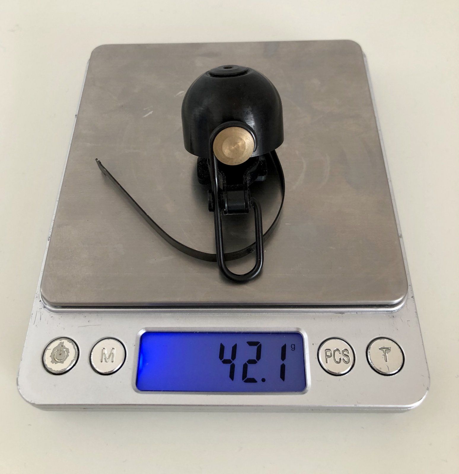

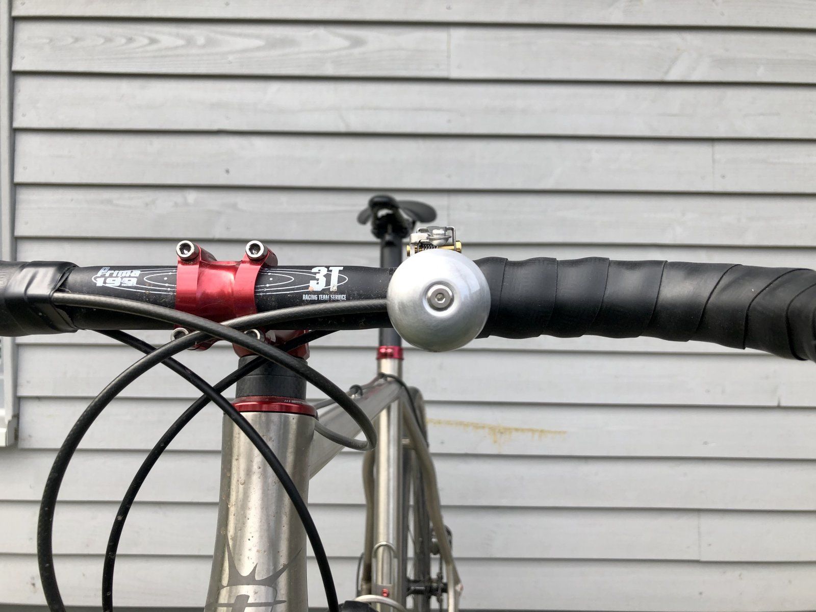

Ganz Deiner Meinung. Ich habe sie auch schon am Rewel. In Edelstahl raw passt sie sehr gut zum Titan. Sehr schöner und lang anhaltender Klang. Von Hunden, Pferden, Kindern und Erwachsenen bis 70 gut zu hören.
Die schwarze Version ist vom Pickenflick an das Veloheld gewandert. Da habe ich jetzt eine Crane Bell montiert. Im Vergleich zur Spurcycle ist sie eher grobschlächtig, aber dafür Ü70 kompatibel.
Schöner schaut es natürlich so aus.

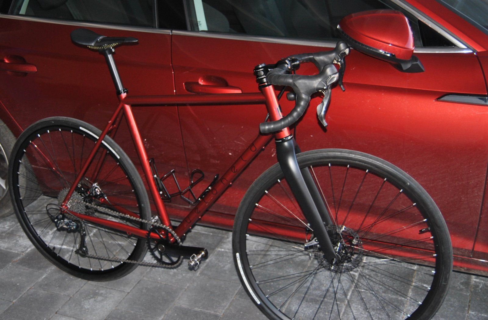

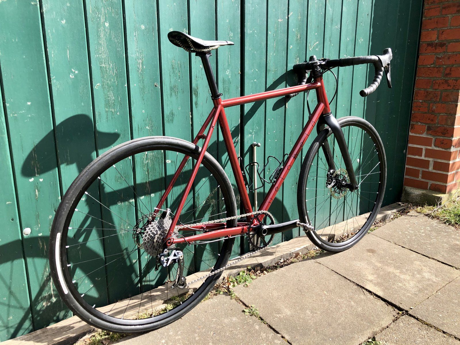

Hier mal ein leicht unscharfes, im Dunkeln fotografiertes Bild vor dem Auto. Man kann aber erkennen, dass die Farbe gut passt.

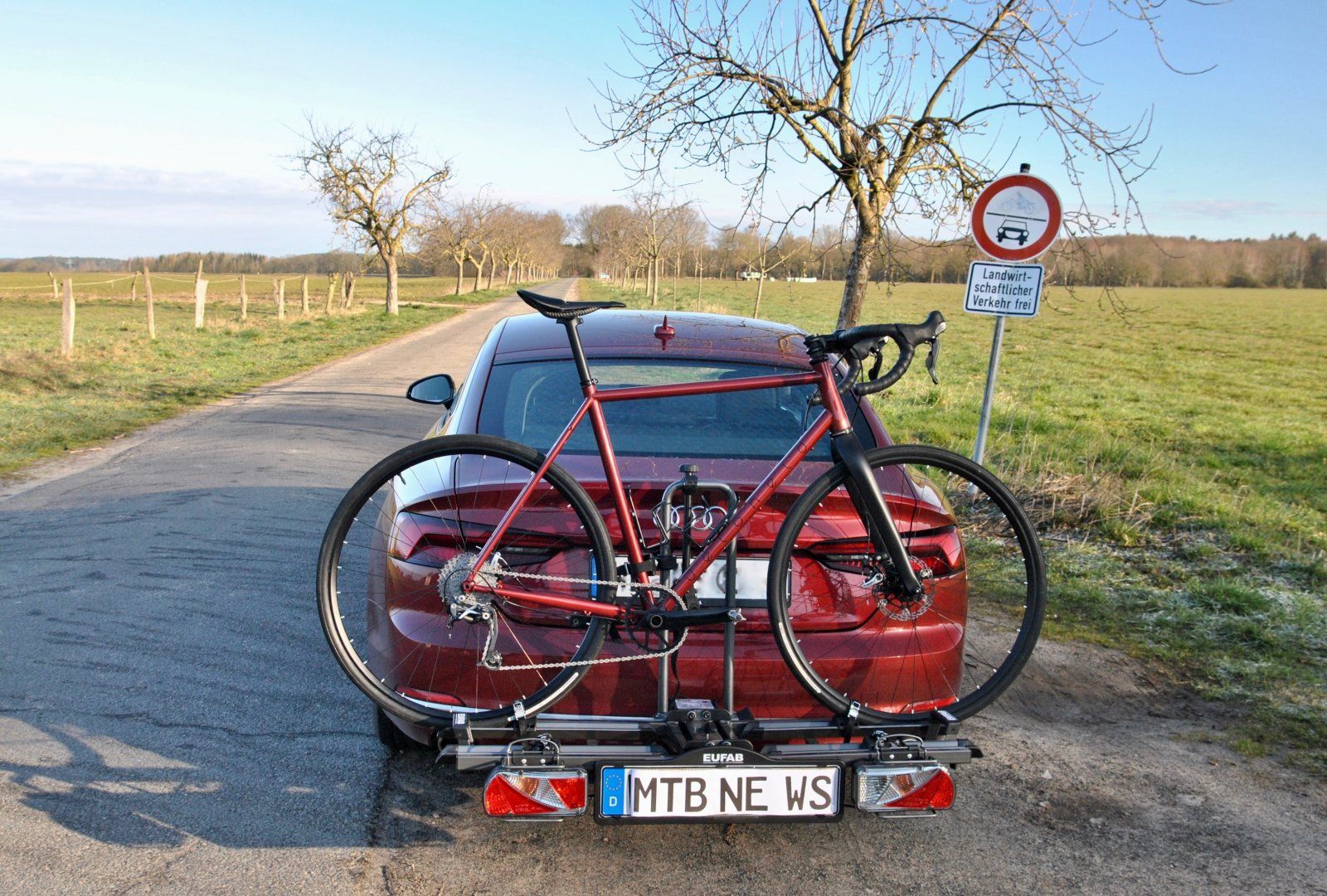

Um den Anfangsbeitrag wieder aufzunehmen: So sieht es dann auf dem Fahrradträger aus.
Dem Homeoffice sei Dank habe ich es auch noch geschafft ein schönes Kennzeichen zu basteln.
Die Radfarbe passend zum Auto. Ok, umgekehrt wär' nicht so günstig.

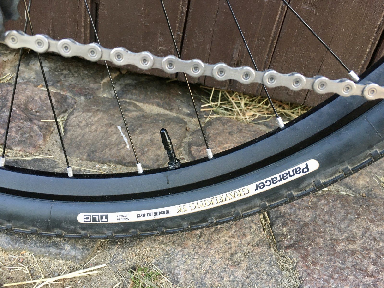

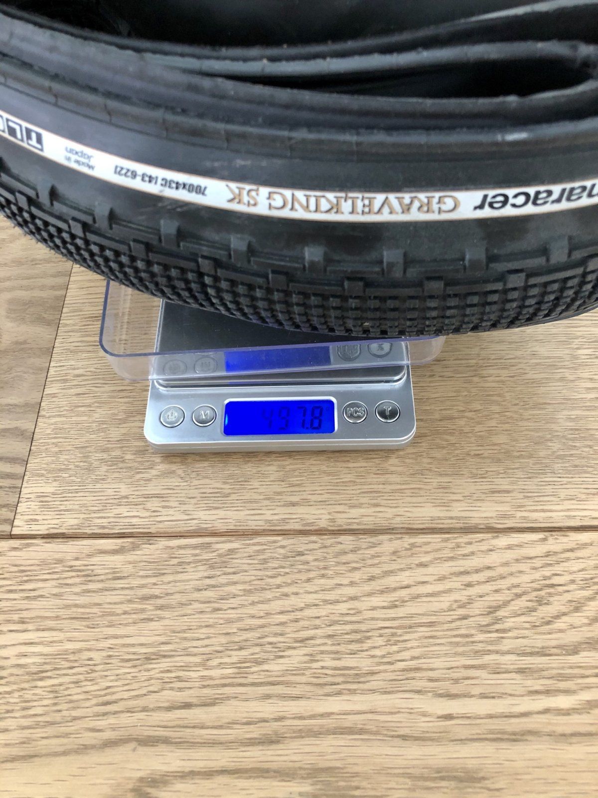

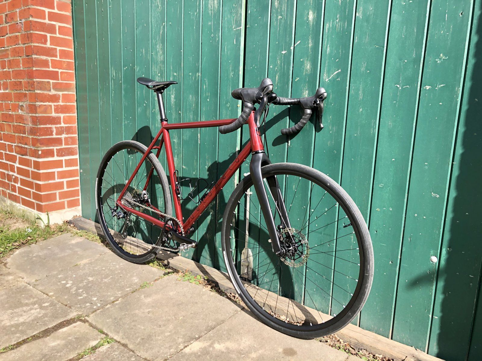

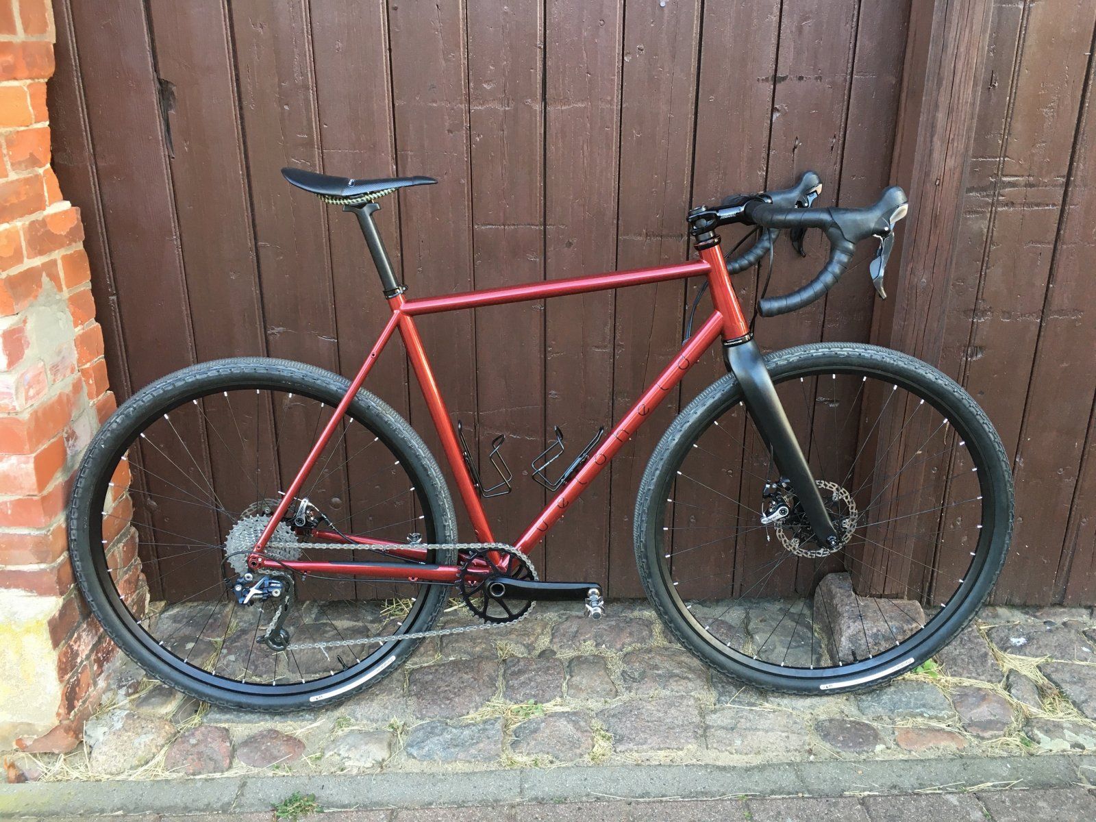

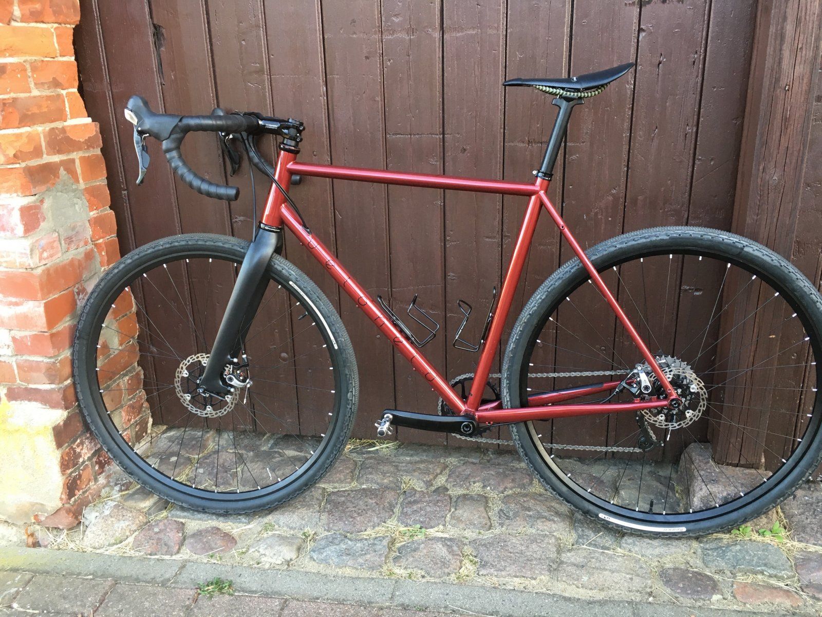

Die ersten ausgiebigen Runden habe ich absolviert. Gleich nach der ersten Ausfahrt habe ich die 32mm GK demontiert.
...Das ist in etwa so als wenn man ein Mountainbike mit Rennradreifen wiegt
War vom Fahren her eher wie Rennrad mit MTB-Schaltung. Hat irgendwie nicht gepasst.

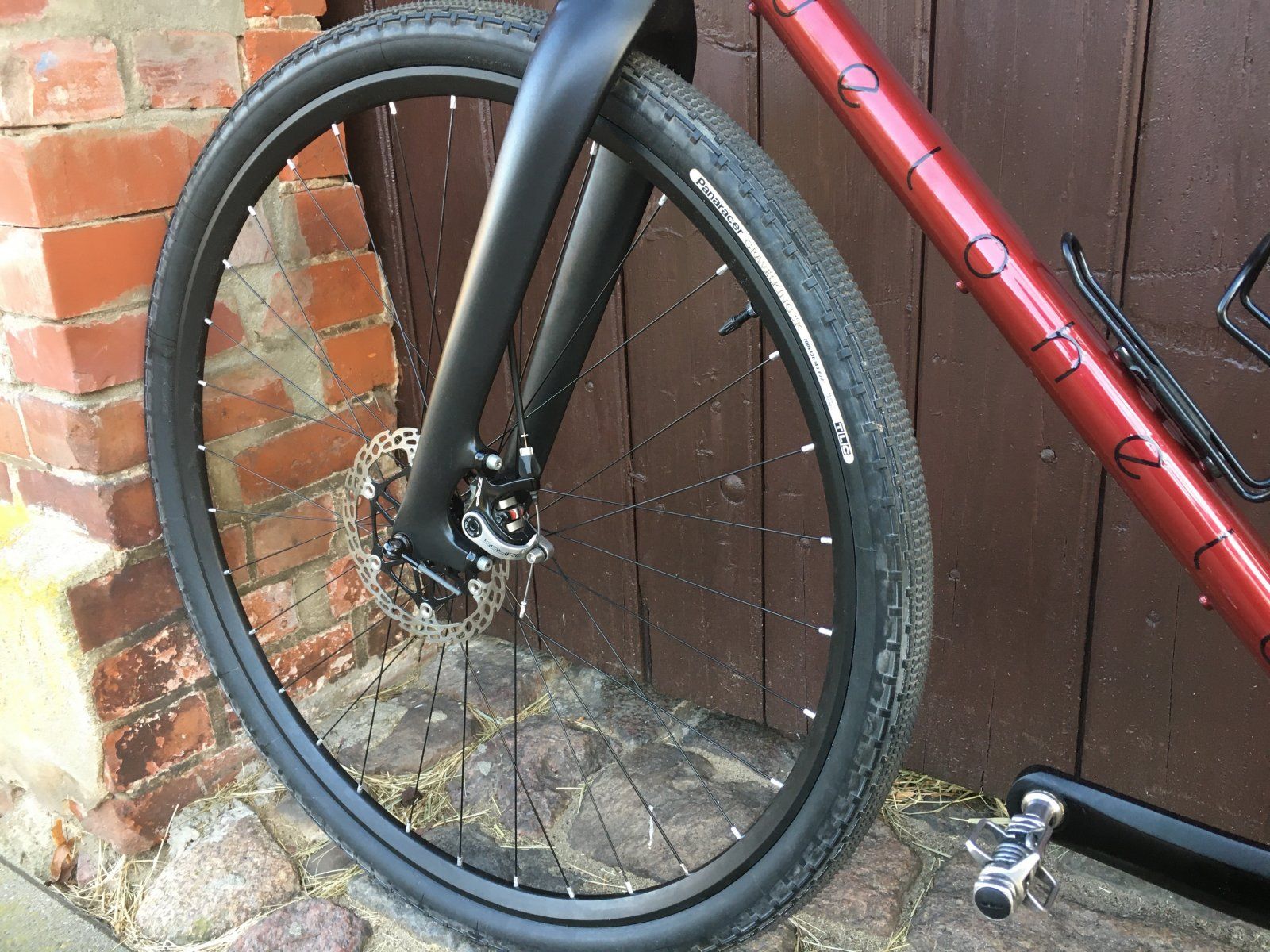

Ich habe dann zwei GK SK in 43mm aufgezogen.
Die sind für mich die perfekten Reifen für dieses Rad. Jedenfalls was die Dimension angeht. Auf der XR331 Felge mit einer 20er Maulweite ist der bei 2,5 bar genau 43mm breit. Der Rahmen soll bis 50mm aufnehmen, aber viel mehr als die 43mm würde ich persönlich da nicht nehmen.

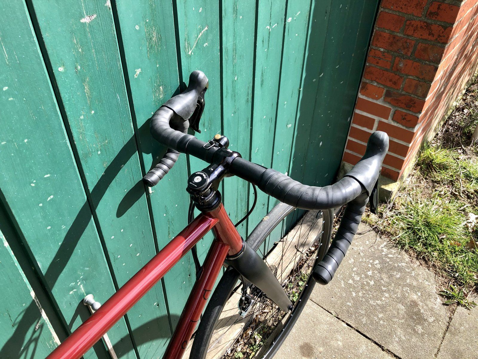

Als zweites gab es einen längeren Vorbau. Das erzählen wir aber nicht @Serenity90 @michar und @Micha0707 :D

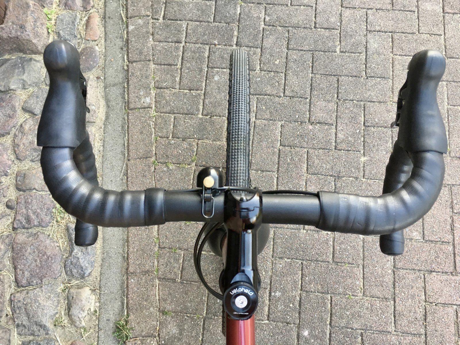

Ich wollte nur einen Lenker ohne Flare haben und hab mir gar keinen Kopf um die anderen „neumodischen“ Sachen wie Reach, Drop, oder Backsweep gemacht. Mein Lenker am Pickenflick stammt aus einer Zeit in der es nur unterschiedliche Breiten gab. Er hat einen fast 2 cm längeren Reach und auch keine Biegung.
Nun ist der X2 in 90mm dran und passt perfekt.
Der Lenker gefällt mir ausgesprochen gut, der kurze Reach und der geringe Drop machen sich gut im Gravelbereich. Ich habe mir gleich noch einen für mein Pickenflick bestellt (brauche nur noch einen längeren Vorbau:)).

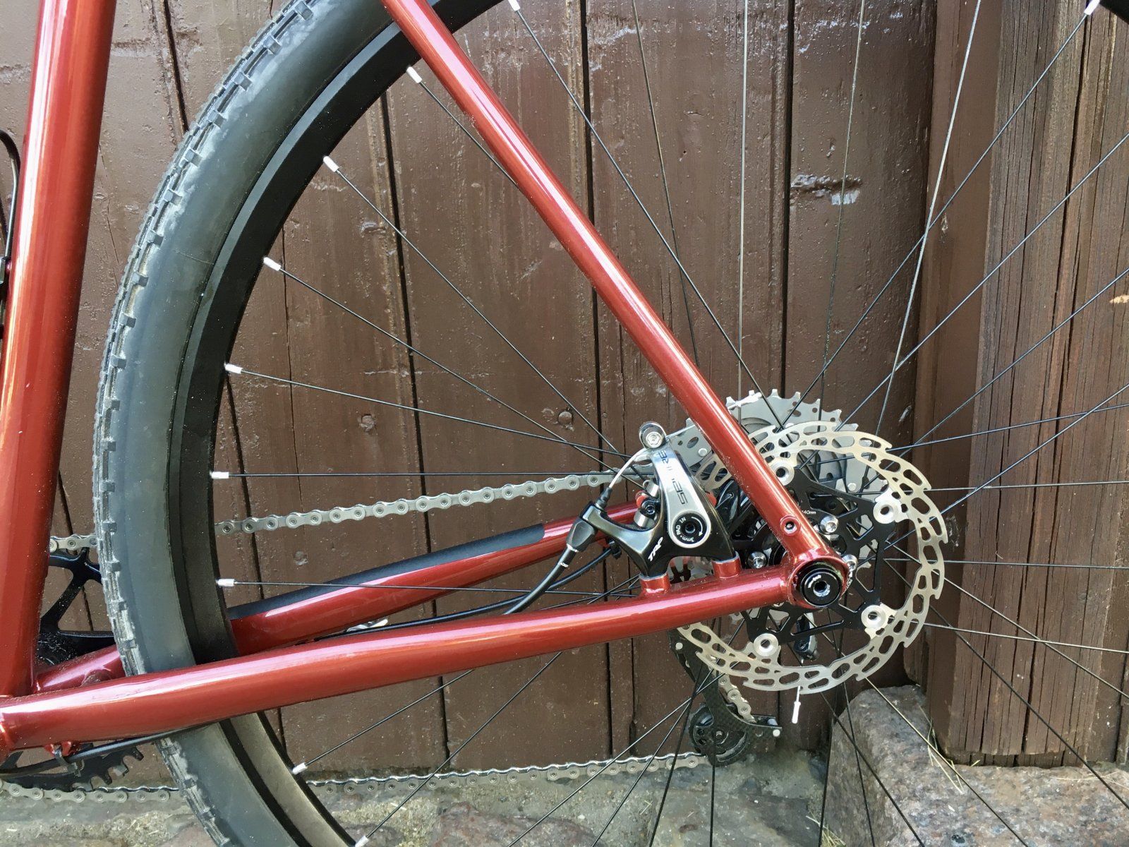

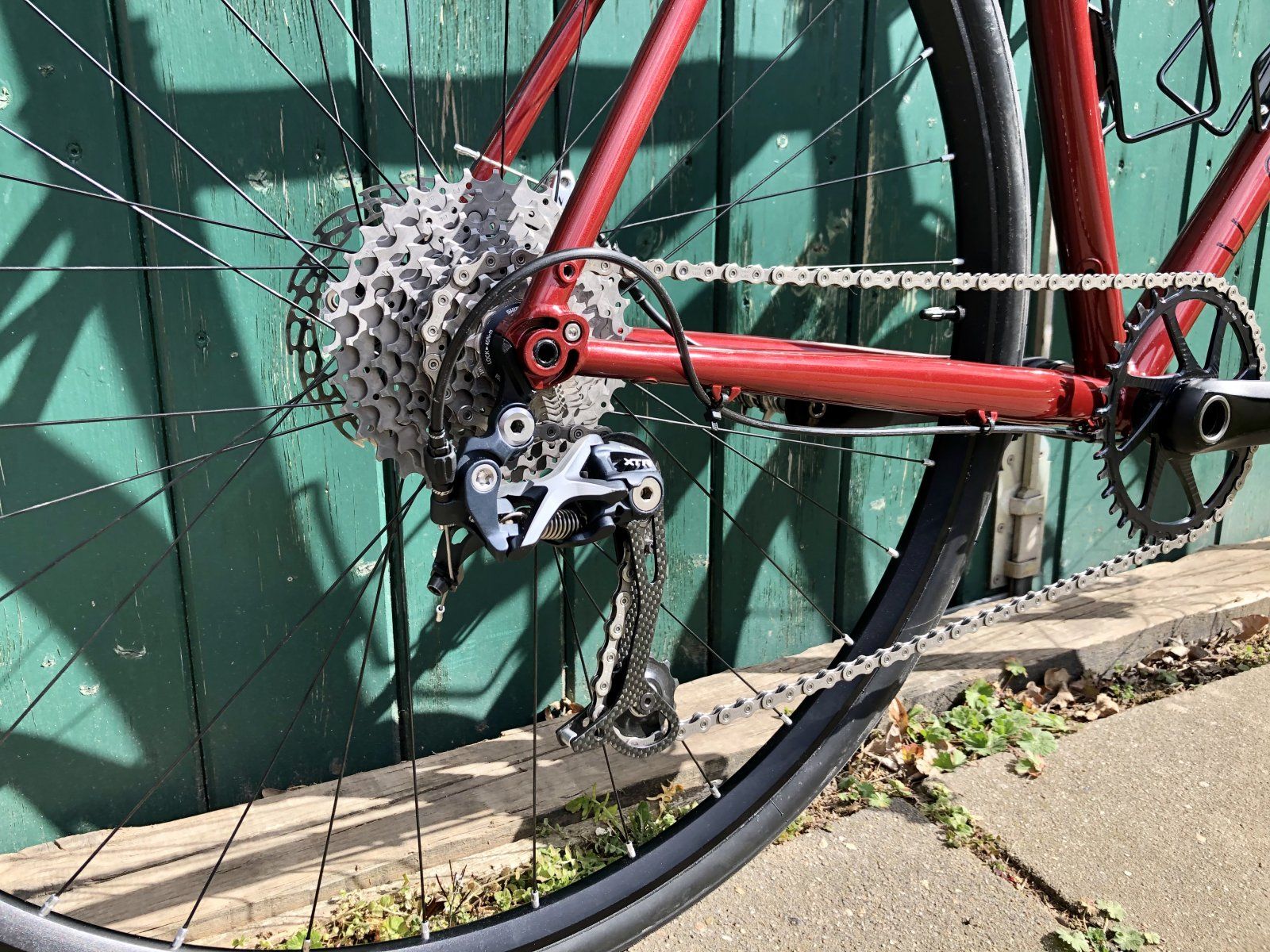

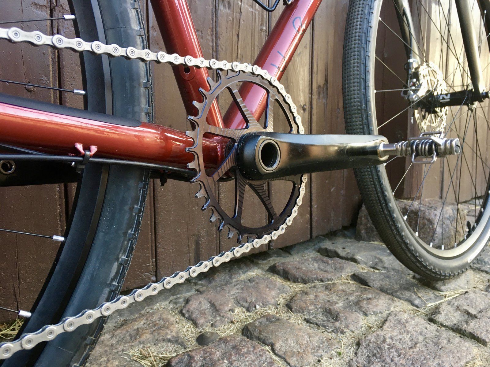

Ein ovales Kettenblatt ist Neuland. Weiß nicht, ob es tatsächlich etwas bringt, aber es tritt sich sehr angenehm (nach sehr kurzer Eingewöhnung). Ebenso Neuland ist der 1-fach Antrieb. Erwartungsgemäß komme ich mit der 11-34 Kassette und dem 38er Kettenblatt bestens zurecht. Die Gangsprünge sind moderat, die Kette hält sehr gut auf dem Kettenblatt. Als Freund einer gerade laufenden Kette war ich etwas skeptisch wie es ohne zweites Kettenblatt funktioniert, aber die ersten acht Ritzel laufen „geräuschlos“, erst dann wird es lauter. Da läuft die Kette ja aber auch schon reichlich schräg.
Vorläufiges Fazit: Das IconX fährt sich mit den breiteren Reifen super, eine echte Spaßmaschine.
Vorläufiges Endgewicht: 9.343,9 gr.
