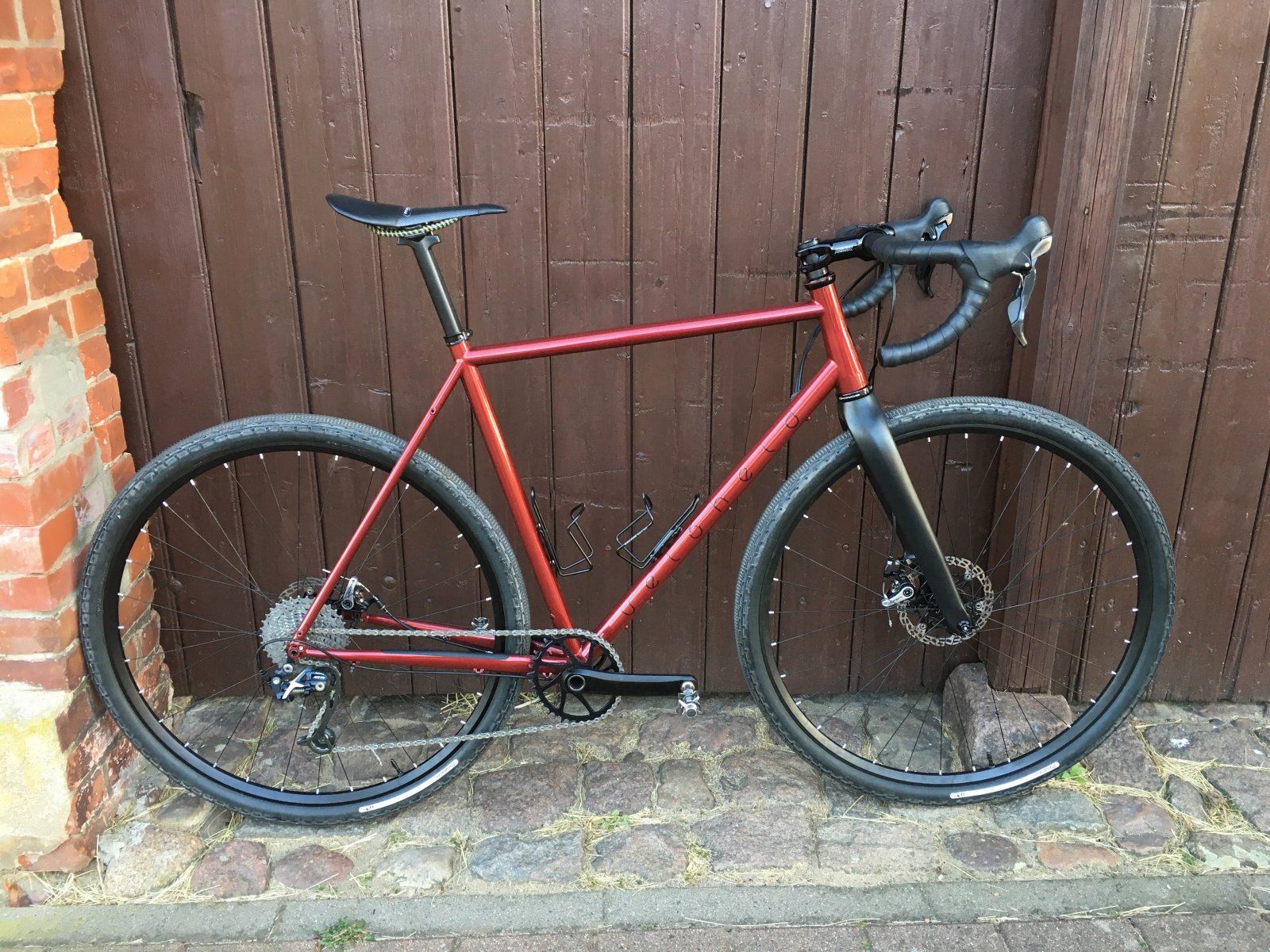

Jetzt sieht es nach was aus. Merkst du den Unterschied mit dem längeren Vorbau in armen und Schultern?
Ich habe meine Hände sehr häufig auf den Hoods. Einen wirklichen Unterschied zum Pickenflick habe ich ja nicht, da sich der 2cm längere Vorbau in Kombination mit dem knapp 2cm kürzeren Reach und dem leichten Backsweep des Lenkers nicht bemerkbar macht. Fährt sich genauso entspannt wie am Pickenflick. Allerdings empfinde ich die größere Breite im Oberlenker und den geringeren Drop des Lenkers als sehr angenehm.
Danke für deinen ausführlichen Bericht und die hübschen Bilder :)
Kannst du evtl noch ein paar Worte zu deiner Erfahrung mit den mechanisch Bremsen sagen? Ich plane aktuell einen Gravelaufbau und hätte ein paar mechanische STI in der Restekiste. Lohnt deren Verwertung?
Ich habe ja schon mein Pickenflick mit mechanischen Bremsen aufgebaut. Vor 2 Jahren war es eher eine Frage des Budget. Ich hatte mich damals bezüglich der mechanischen Bremsen einmal quer durch das Forum gelesen, mit dem Ergebnis: 2 User = 3 Meinungen. Als Quintessenz habe ich für mich gezogen, dass man auf kompressionsfreie Hüllen achten sollte. Habe ich auch gemacht und bin sehr zufrieden mit dem Ergebnis. Die Spyre lassen sich über die Inbusschraube sehr gut einstellen.
Ich habe für diesen Aufbau die Ultegra STI und den PM Bremssattel auch aus der Restekiste genommen und keine Sekunde daran gedacht Hydros zu nehmen.
Meine Recherche hat ungefähr das gleiche erbracht und die Hüllen stehen definitiv auf der Liste :) Danke für dein Feedback!

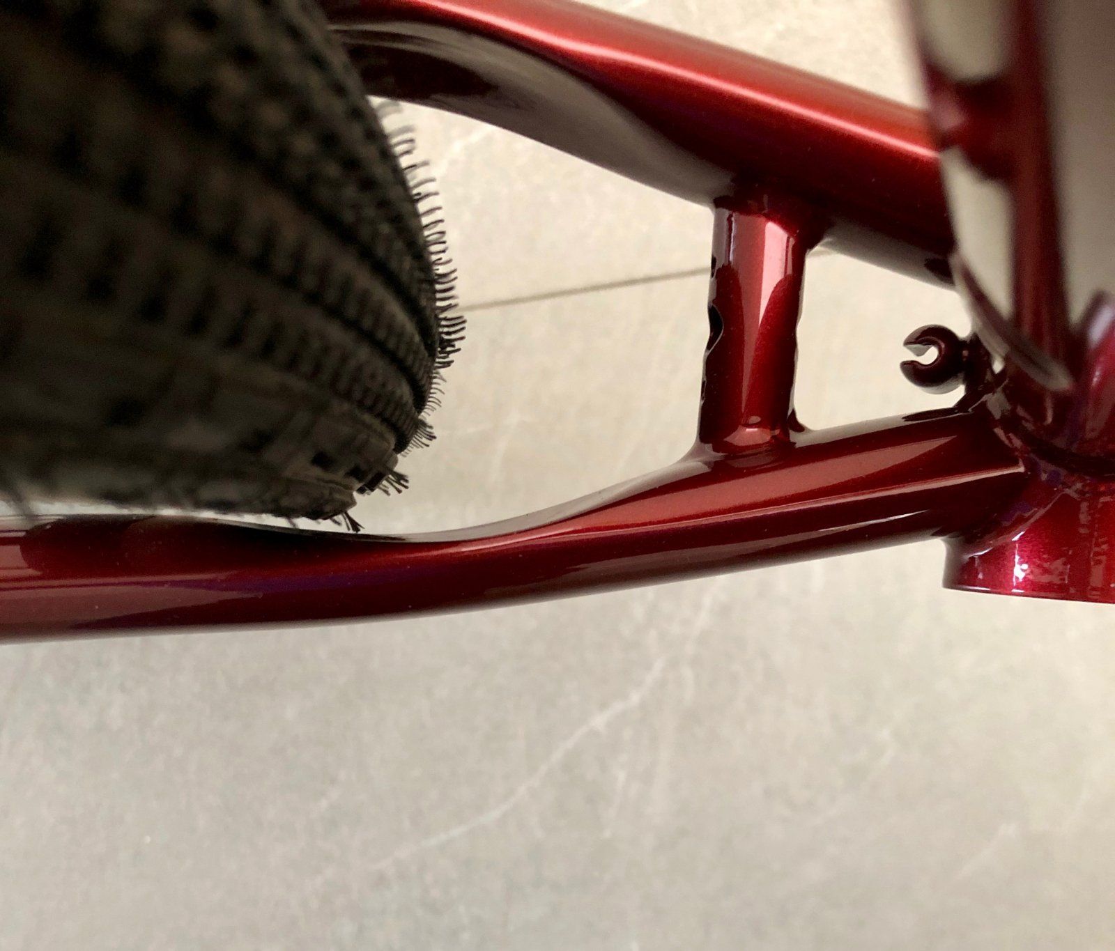

Der SK kommt auf der 27,5 Felge mit 23mm Maulweite und knapp über 2 bar fast auf 49mm.
An der Kettenstrebe ist gerade noch Platz.
[/QUOTE]
das macht mir Angst, ich erwarte mein IconX in 1-2 Wochen, 4 oder 5 Monate Wartezeit? 27.5 mit 584x47 Vittoria Terreno dry. scheisse sieht das knapp aus hier bei Dir!
Naja, passt schon rein, aber es ist dann nicht mehr wahnsinnig viel Platz.
Bei 622 würde ich persönlich auch nicht mehr als 43-45mm nehmen.
Kommt natürlich auch immer auf die Kombination Felge/Reifen an.

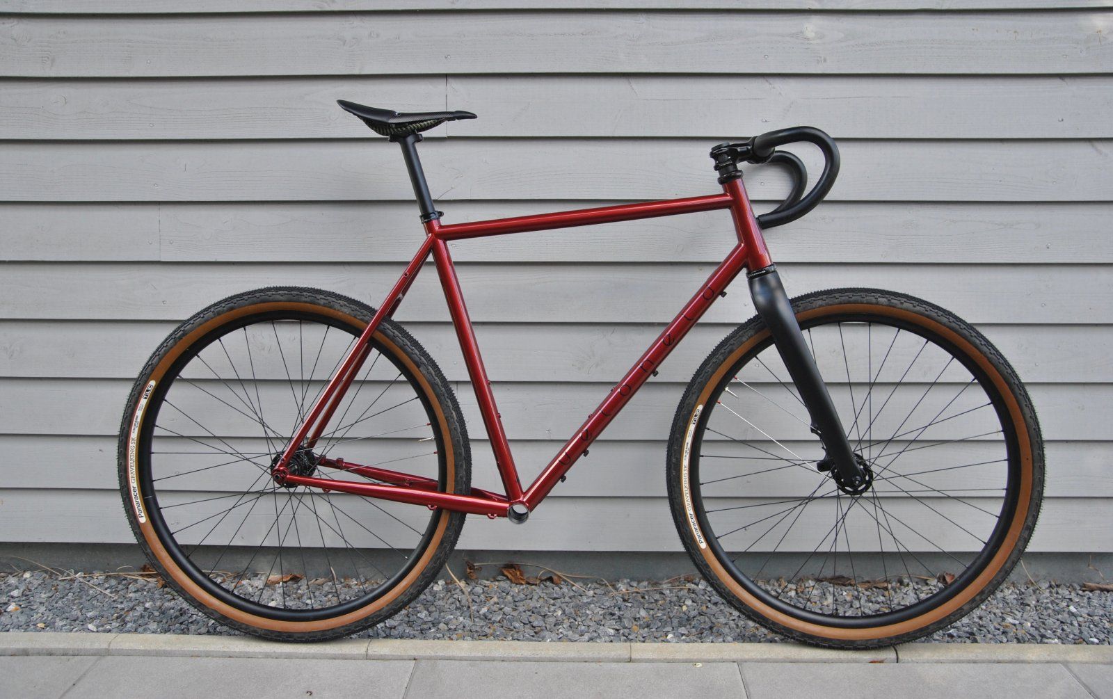

Ich bin die letzten Touren immer abwechselnd mit meinem Pickenflick und dem IconX gefahren. Die Erinnerung an mein letztes Stahlrad (Bonanzarad) ist nun schon etwas verblasst und ich bin doch schwer begeistert vom Stahlrahmen. Er fährt sich nochmal komfortabler als der Titanrahmen.
Schnellspanngabel lag halt noch so rum. Ich bin da ganz entspannt, die nächste Gabel hat dann vielleicht FM. Die Novatec Naben lassen sich ja einfach und kostengünstig auf diverse Standards umrüsten.
Gewichtstechnisch? Naja, viel fehlt ja nicht mehr. Kurbel, Innlager, Kette, Flaschenhalter, Pedale, Lenkerband und Klingel. Düften nicht viel mehr als 9 kg werden. Bei den schmalen Reifen eventuell knapp darunter.
sehr schöner Rahmen, Thread gerade erst gefunden. :daumen:Guck ich mit, fein fein!
Hat das Pickenflick eine andere Gabel bekommen, oder muss das nackt an der Wand hängen?
Das Pickenflick hat kurz nach dem Erwerb des Rahmensets eine andere Gabel bekommen. Mir gefiel zwar die interne Bremszugführung, aber sie war mir seinerzeit zu schwer. Lag dann knapp 2 Jahre auf Reserve.
Heute ist mir das „Gewicht machen“ nicht mehr so wichtig. Ohne die Decals fand ich sie dann auch ganz brauchbar. Hält mich natürlich nicht davon ab nach Gabeln mit Steckachse und FM Bremsaufnahme zu gucken :D
Aktuell gab es immer wieder mal 3T Gabeln für 140 (Luteus/Explorer in Weiß) -170€ (Fango in schwarz) bei rcz...
Die Explorer scheint noch da zu sein, gibt nur gerade keinen gültigen Code. ist aber weiß...
Aber nicht mit Flatmount, sodern PM und 15x100. Ist für den klassischen Gravelanten vielleicht nicht das richtige.
Danke für den Hinweis. Ich bin aber auch für alles offen. PM habe ich jetzt ja aktuell an der Gabel, einen Flat Mount Bremskörper habe ich auch noch und für die Nabe habe ich 12 und 15mm Adapter.
Aber wenn man schon mit einer Neuanschaffung liebäugelt, wäre wohl FM passender.
Also immer her mit den Vorschlägen.
