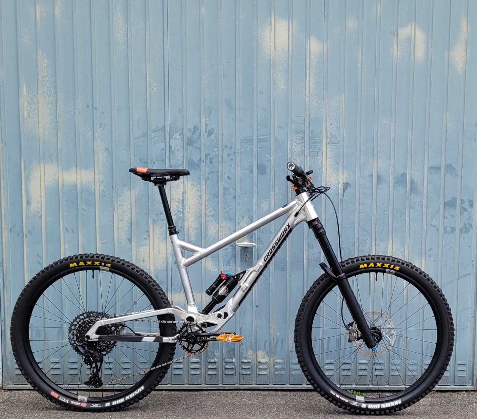

Ist ja noch nicht fertig. Nur "fast".Irgendwie ging mir das jetzt zu schnell hier![]()
Ja,stimmt. Der ist völlig platt auf dem Bild. Eigentlich wollte ich heute Tubeless aufsetzen, aber hier regnet es sintflutartig. Hoffe es gibt heute mal ein paar trockene Momente in denen ich arbeiten kann.hinterrad braucht a bissal mehr luft
Doch, aber ich kann leider nur im Freien arbeiten und momentan kübelt es hier wie aus Eimern. Sobald es mal 5 Minuten trocken ist, renne ich nach draußen.Hast du keine Spritze für die Milch einzufüllen?
Dann ist das ganze ne Sache von 3min...
Hab mir eine 60ml Spritze in der Apotheke gekauft und ein Ventilwerkzeug von Fischer bei REWE.Ich dachte mal gelesen zu haben das du den Reifen wieder runter machst um die Milch einzufüllen.
Dann hoffe ich mal auf ein paar Sonnenstrahlen für dich!

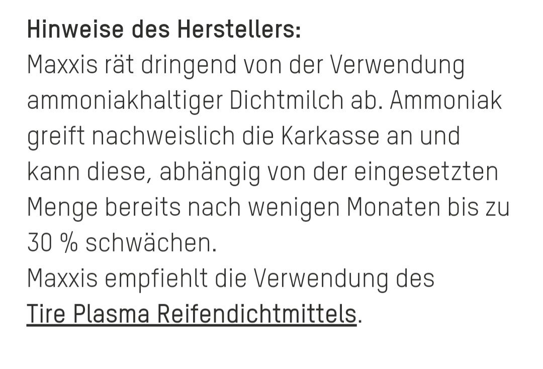

E13 Tire PlasmaWelche Dichtmilch kommt zur Verwendung?
Lass das Mistzeug.E13 Tire Plasma
Hatte ich aufgrund der Empfehlung bei BC bestellt.
