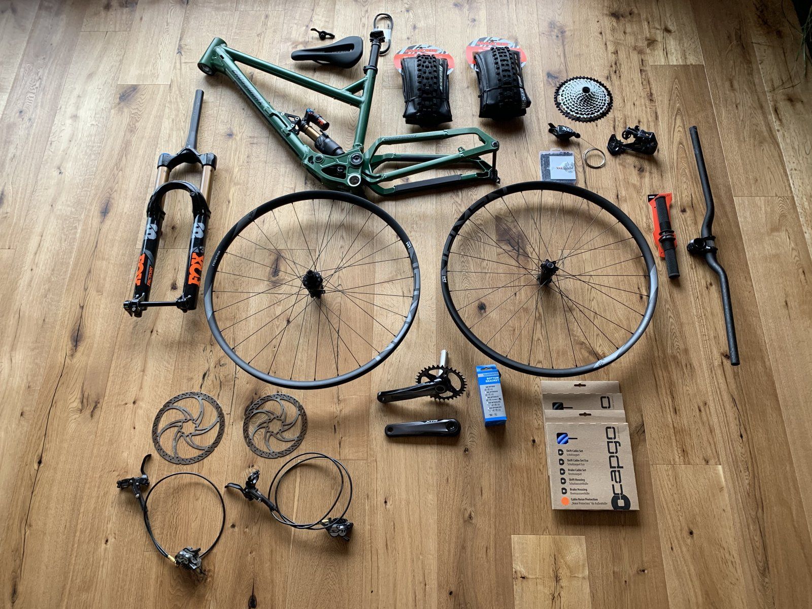

[A]ufbau meines ersten Enduros Crossworx Dash275

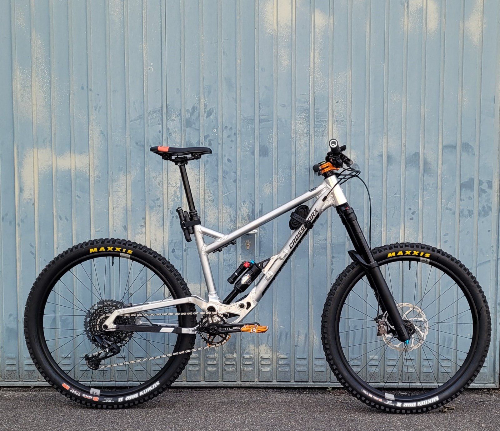

So...
Let the games begin :wink:
#ballerbude#
Ps: Mir ist bewusst das ein paar Kleinigkeiten fehlen. Ist aber alles da, Pedale natürlich auch.
Beim nächsten Post ist es fertig....
(Hoffe meine Zeit lässt einen schnellen Zusammenbau zu :rolleyes:)
Auch wenn da nen coil rein muss (gerade der aktuelle Fox ist wirklich extrem gut) wird das ein ziemlich geiler Aufbau, Farbe ist natürlich richtig fein

Richtig gute Parts ! :) Das wird nice !
Aber willst du da Sram Schaltwerk auf dem Shimano Stuff fahren, oder warum der X0 Trigger?!

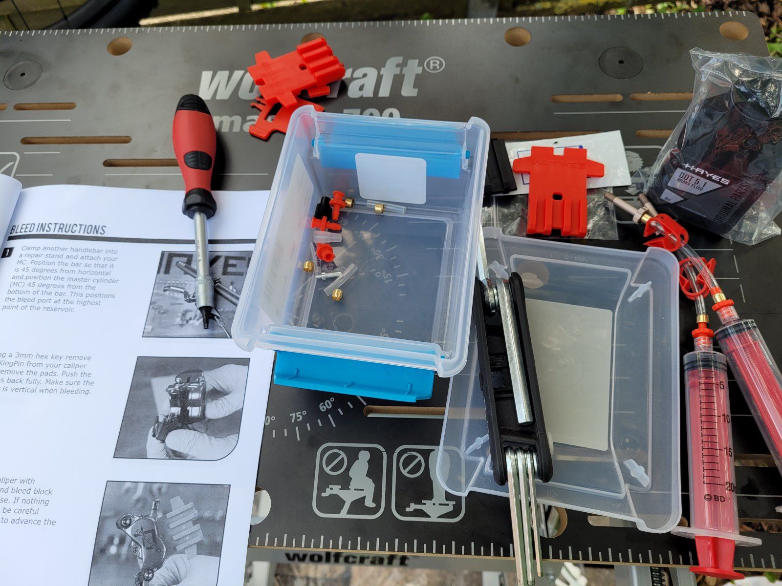

Heute hab ich einiges geschafft und die Montagearbeiten sind nun beendet. Was jetzt noch fehlt ist die Einstellung des Fahrwerks und die Feineinstellung der Schaltung.
Das erste Mal Bremse entlüften war etwas langsam und ich denke perfekt habe ich es noch nicht gemacht, aber immerhin bremsen sie jetzt:)
Was ich sonst heute noch erledigt habe:
  • Maxxis Vorderreifen neu ausgerichtet und tubeless aufgesetzt.
  • Bremse entlüftet und eingestellt.
  • Griffe und Bremshebel/Schalthebel/Trigger auf meine Sitzposition eingestellt
  • Sattelhöhe korrigiert
  • Fidlock montiert
  • Pumpe montiert (so weit sollte der Hinterbau hoffentlich nicht hochschwenken :D)
  • Ersatzschlauch montiert
Optisch wird jetzt nix mehr passieren, da nur noch Einstellarbeiten übrig sind. Insofern ist dies also der Endzustand:)
