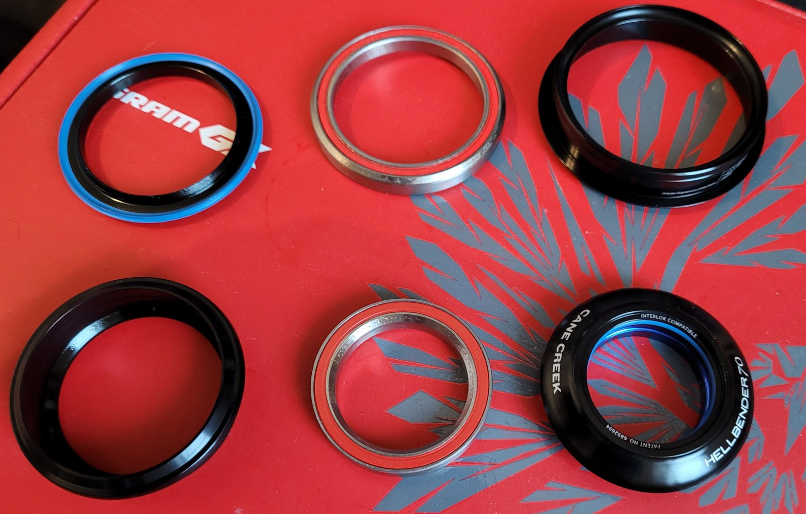

Später zurückgeschickt, da ich ihn im Crossworx nicht mehr gebraucht hätte.
Ist auf jeden Fall ein schöner Steuersatz und sah top verarbeitet aus.
Hab mal selbst verglichen, sehen ähnlich aus, aber Hope hat mehr Zähne.

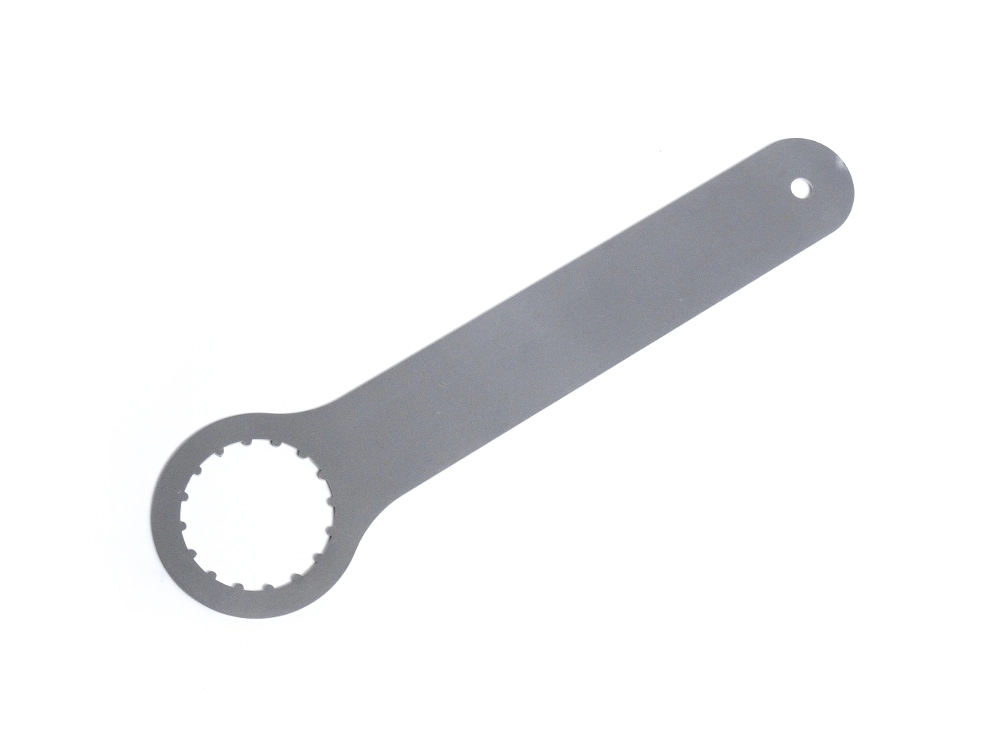

Brauchst das Hope. Is n Flacheisen, ziemlich scharfkantig am "Griff".
Ich hab n Lappen mit Panzertape drumgewickelt, dann kann man ordentlich festziehen (oder Handschuhe anziehen)
Solltest du Rotor oder RF kaufen:
https://www.rosebikes.de/rotor-ubb-...MIirPQ8aKy7wIVTwGLCh0pLQ89EAQYAiABEgJTp_D_BwE
Günstig und kannst sogar theoretisch mit Dremo anziehen(3/8 Aufnahme)
