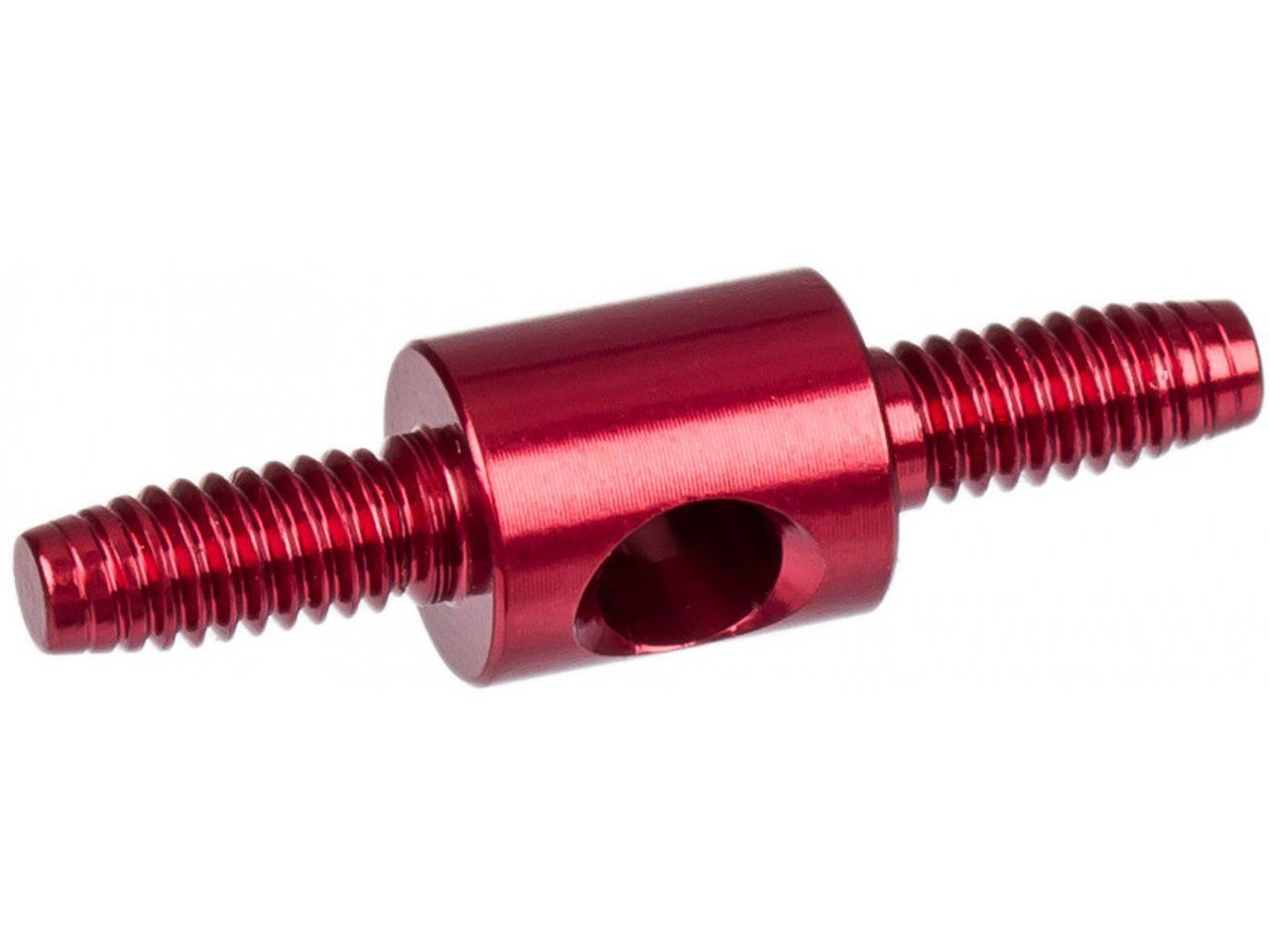

In diversen videos sieht man so Magnetdinger die an der Leitung montier werden. Damit kannst du von aussen die Leitung durch den Rahmen fädeln.
Wenn schon eine Leitung drin wäre gäbs da den Rock Shox Barb Conector.
Auf der einen Seite die alte Leitung und auf der anderen Seite die neue Leitung drauf schrauben. Dann einfach durchziehen. Habe mit diesem Ding relativ einfach die Shimanos an meinem HT durch Maguras ersezt.
Für mich war es eine Erleuchtung als ich herausfand, dass es eine ermorde Erleichterung darstellt, wenn man beim Verlegen die Gabel nicht montiert hat und über das Steuerrohr die Kabel mit den Fingern zum Ausgang fädeln kann. Wurstfinger sind dabei eher ungünstig.
Und das Teil ist Gold wert!
Habe es zuerst belächelt, wollte es aber mal ausprobieren.
Seitdem innenverlegte Züge, innenverlegte Bremsleitungen und gerade ne komplette Di2 Verlegung innen gemacht.
Voll das geile Teil und ne klare Empfehlung!

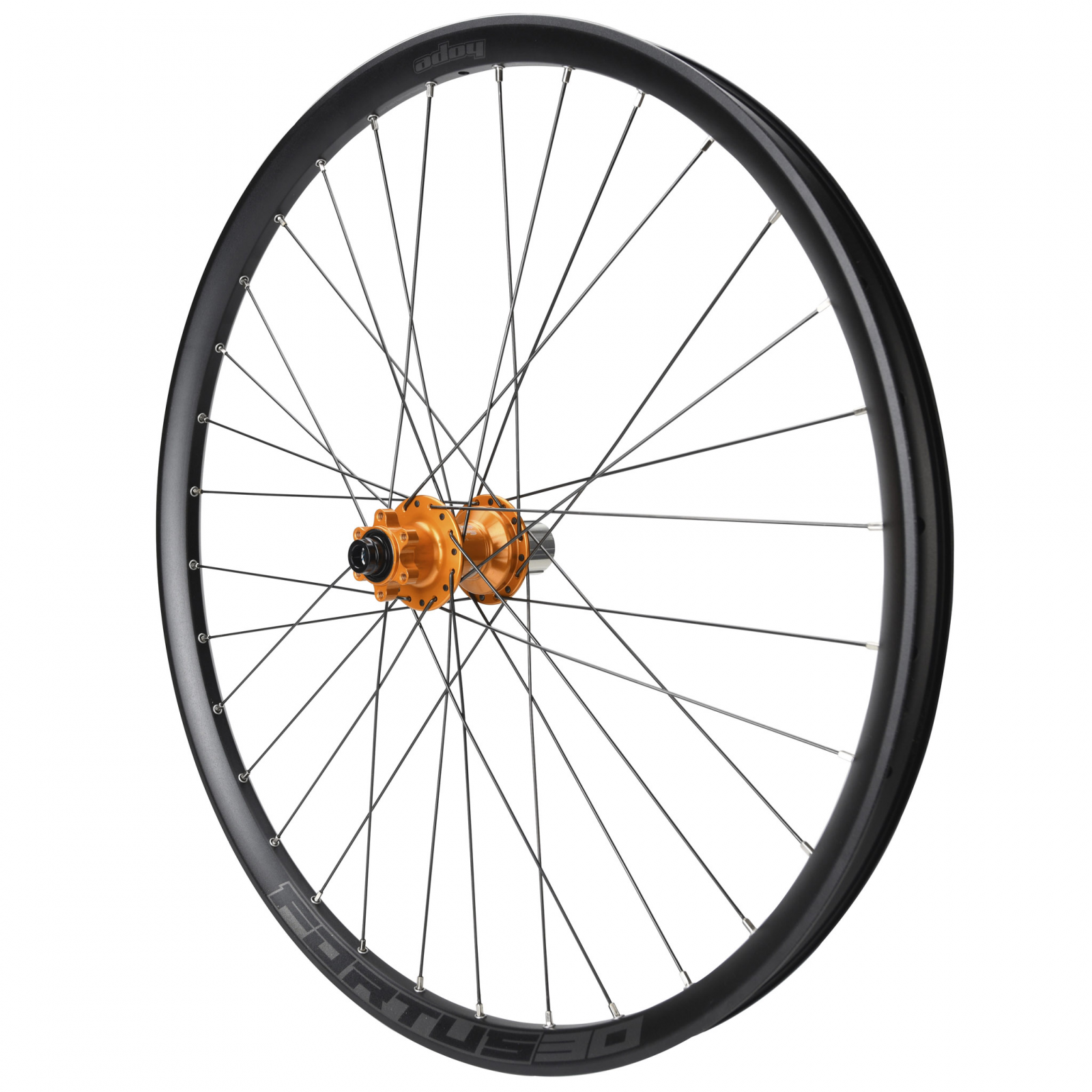

Wäre es eigentlich völlig unsinnig vorne 220, hinten 180mm Bremsscheiben zu fahren?
Als Adapter hätte ich den von Sram probiert?
Diese Größen wären nämlich auch in Hope-Orange verfügbar :D
bei den hope scheiben seh' ich nich durch, glaube die gibts in 2 mm abstufungen :spinner:
grundsätzlich kannste das schon machen. mir hatte die 180er zu wenig wärmekapazität, deswegen bin ich auf ne 203er gegangen und nie wieder zurück. 220 am 27.5er is schon ordentlich, aber lieber haben als brauchen...
hast du jetz eigentlich orangene naben?
€: musst halt wegen adapter gucken. welche aufnahme hat die mezzer? 180 mm? dann brauchste nen +40 mm adapter (nicht +43 mm!) gibts sowas irgendwo (lieferbar)?
hm naja das würde schon passen, is dann aber schon wieder recht viel orange...
dann haste aber untenrum schon viel orange - brauchste noch n vorbau oder so..? haste ja schon. naja wird dann schon viel orange, aber mMn nicht zu viel.
