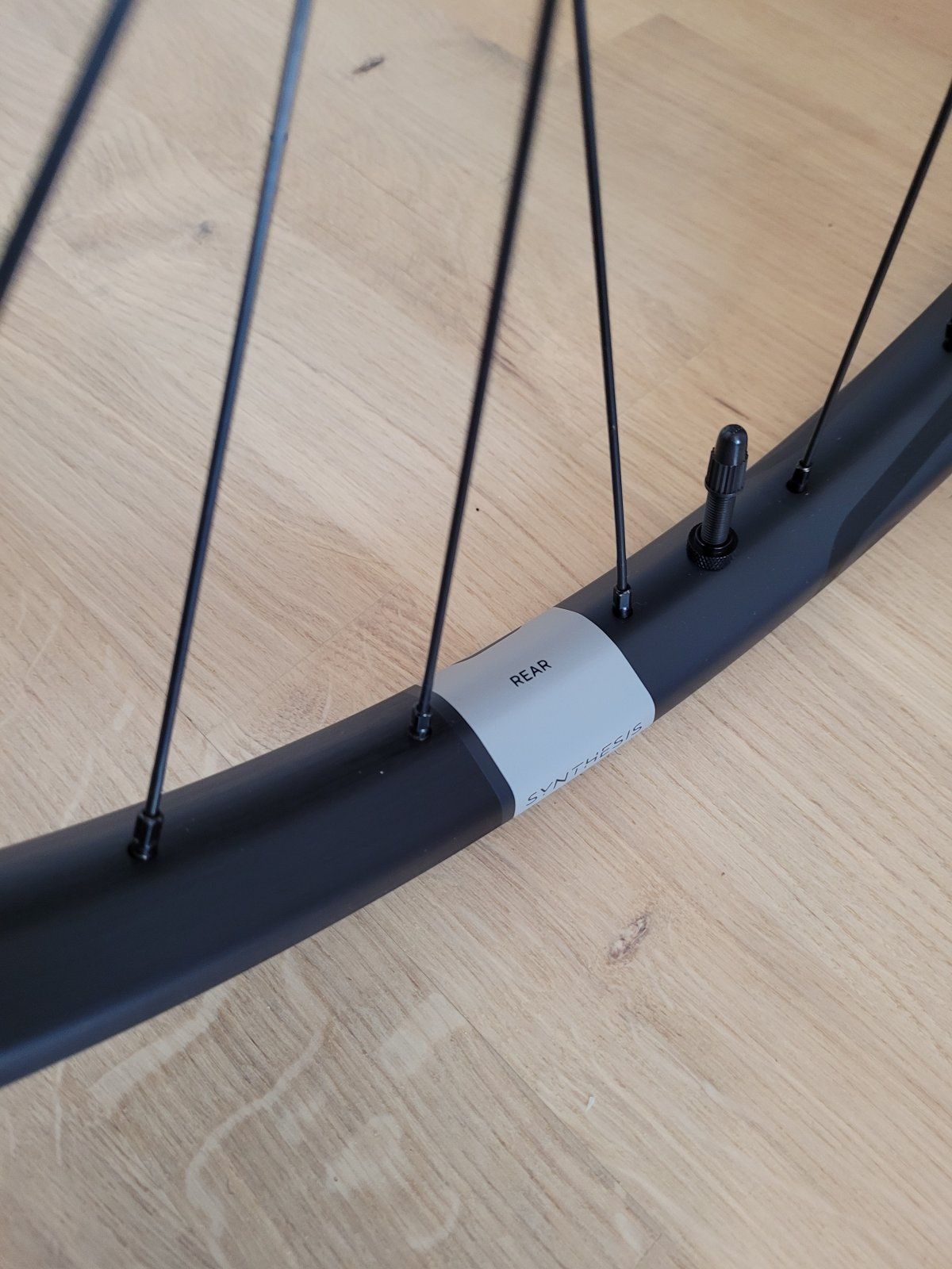

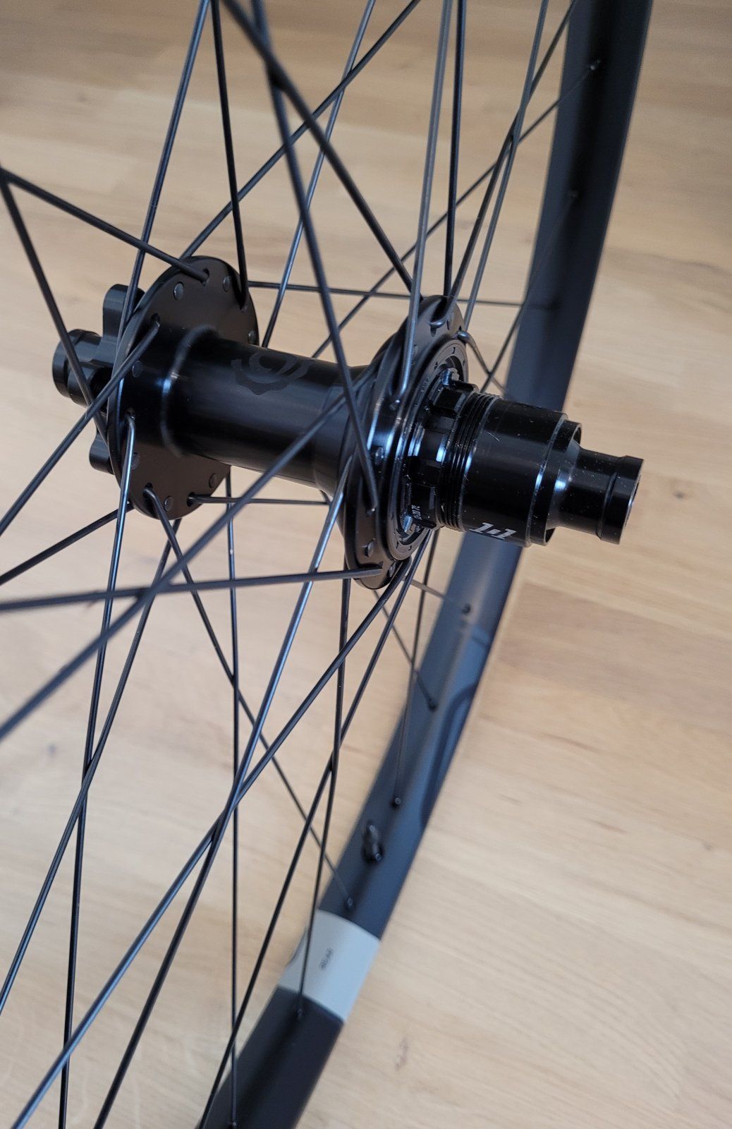

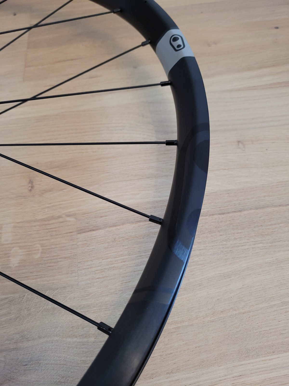

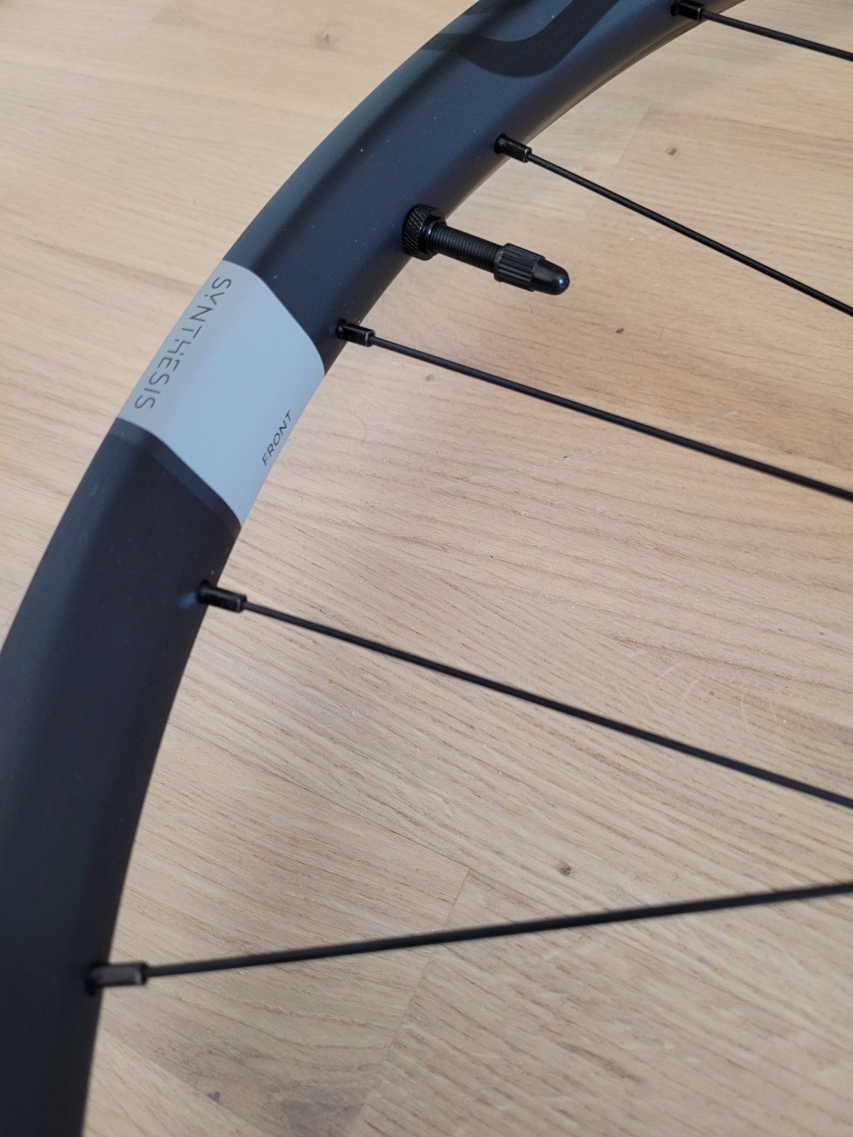

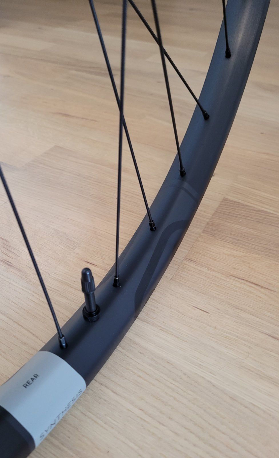

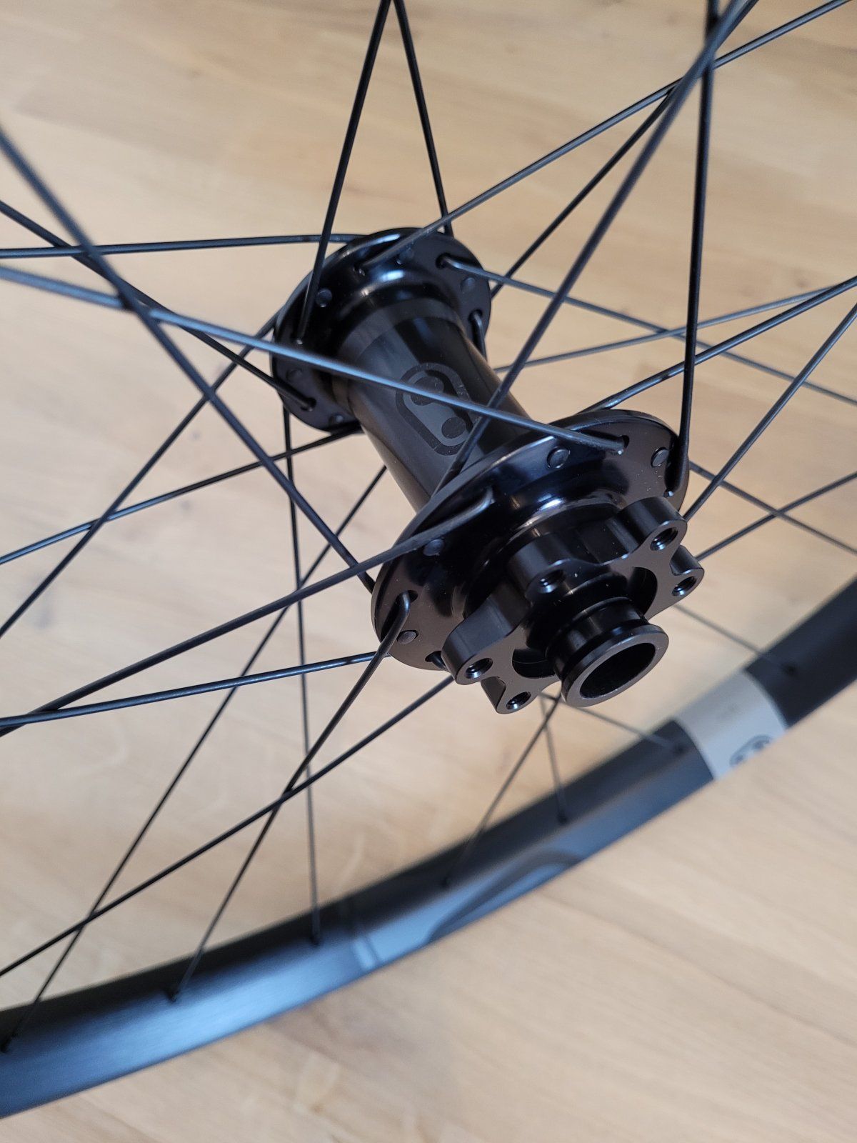

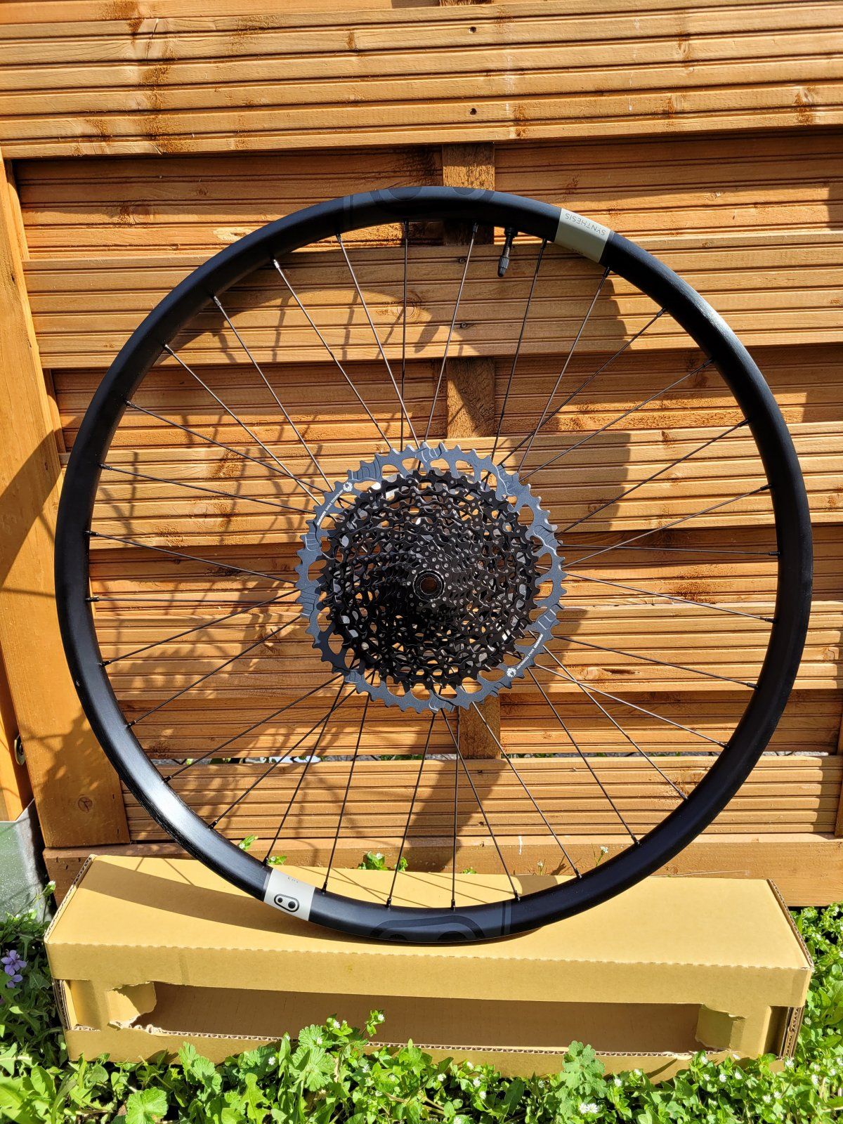

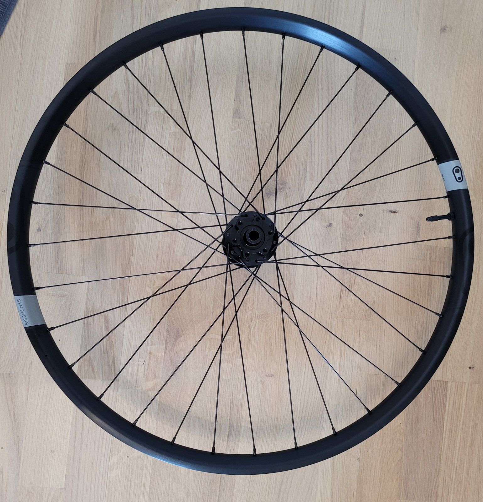

Scheiben und Kassette sind montiert. Die Reifen hab ich auf die Schnelle nicht draufbekommen, da muss ich nochmal die gängigen Tricks googeln. (Babypuder, Seifenwasser??,)
Anhang anzeigen 1247264Anhang anzeigen 1247265
Plus 1Die Teile der Reifen, die schon drauf sind bis zur Mitte der Felge schieben und dann mit roher Gewalt den Rest Stück für Stück auf die Felge helbeln. Hat bis jetzt immer funktioniert...
Das werde ich morgen mal probieren, danke für die TippsPlus 1
Und... Zum Ventil hin arbeiten, das ist sonst im Weg um den Reifen möglichst tief ins Felgenbett zu ziehen. Zuletzt also am Ventil über die Flanke zwingen
