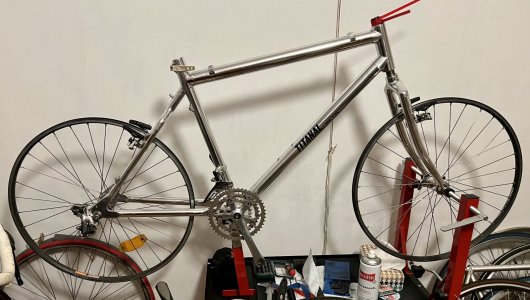

Der hier vorgestellte Rahmen ist bestimmt ein Hercules, das genaue Baujahr weiß ich aber tatsächlich auch nicht. Vielleicht ist der Rahmen seiner roten Farbe einfach mal verlustig geworden?

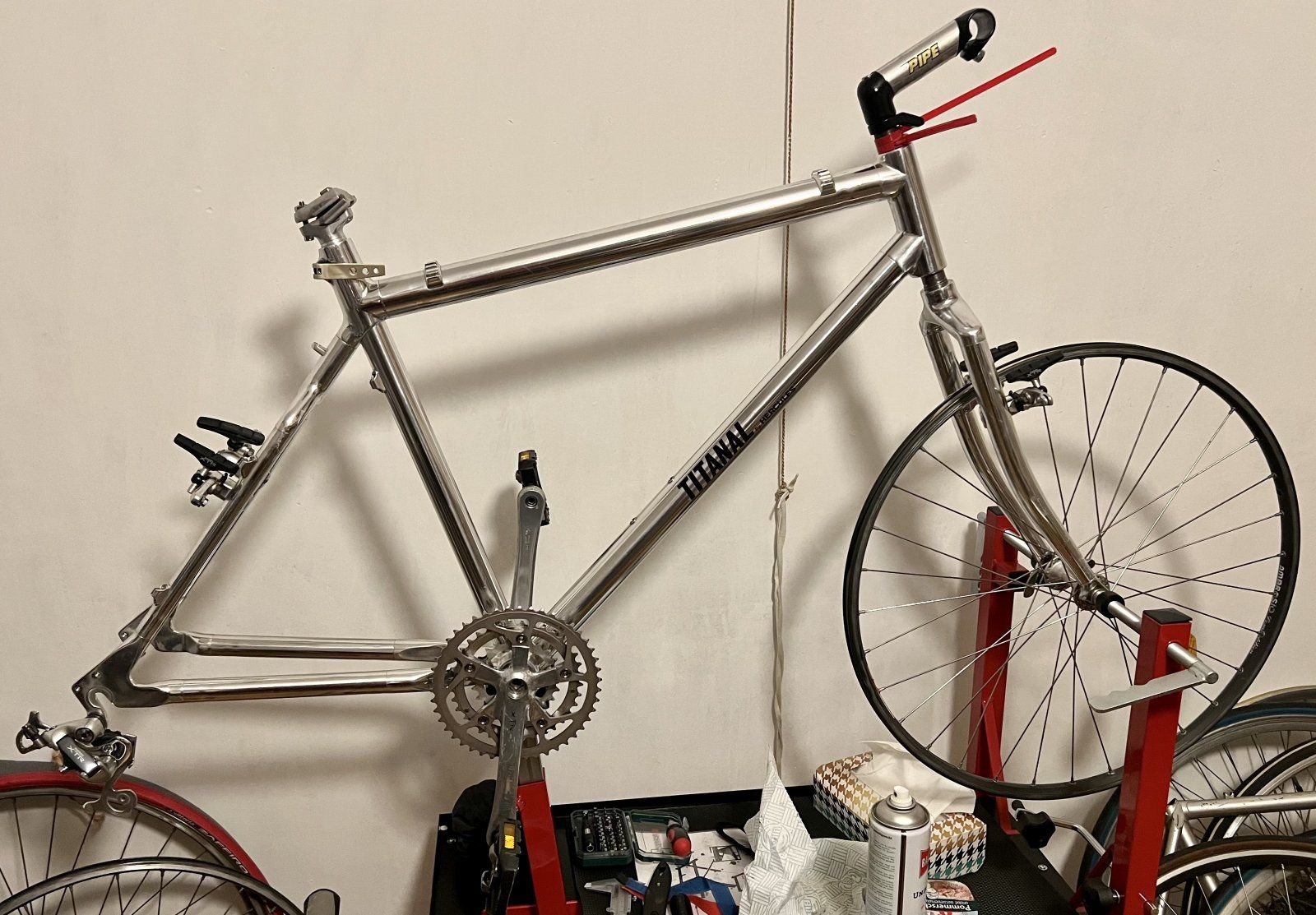

Ok, dann mal los…!
Ein MTB-Kundiger, der auch im RR Bereich unterwegs ist (xbiff), gab mir den Rat, den Rahmen mit der SachsNS, oder mit der XTR aufzubauen.
In Ermangelung, MTB-spezifischer Sachs Komponenten, wird es die XTR Gruppe!
Hier schon mal ein paar Bilder:

96 war das Hercules California auch noch komplett rot, also in den Bike Markt Ausgaben und eben den spärlichen Prospekten ist nirgends ein poliertes zu finden.
Da auch die Decals am Oberrohr mit dem Modellnamen und am Sitzrohr fehlen könnte ja vielleicht wirklich was dran sein, das es evtl. mal entlackt wurde.
Andererseits ist der "Titanal by Hercules" am UR ja scheinbar original, und bei den anderen Modellen im Katalog war das ja immer weiß 🧐
Hmmm…
Ich habe mich ehrlich gesagt auch schon gewundert.
Mein feuerwehrrotes (RR) Hercules Salerno Titanal, hat eine deutlich sichtbare Rahmennummer (anscheinend fingen alle RR Rahmennummern, mit XR an…), bei dem MTB Rahmen, konnte ich bisher nichts entdecken?!

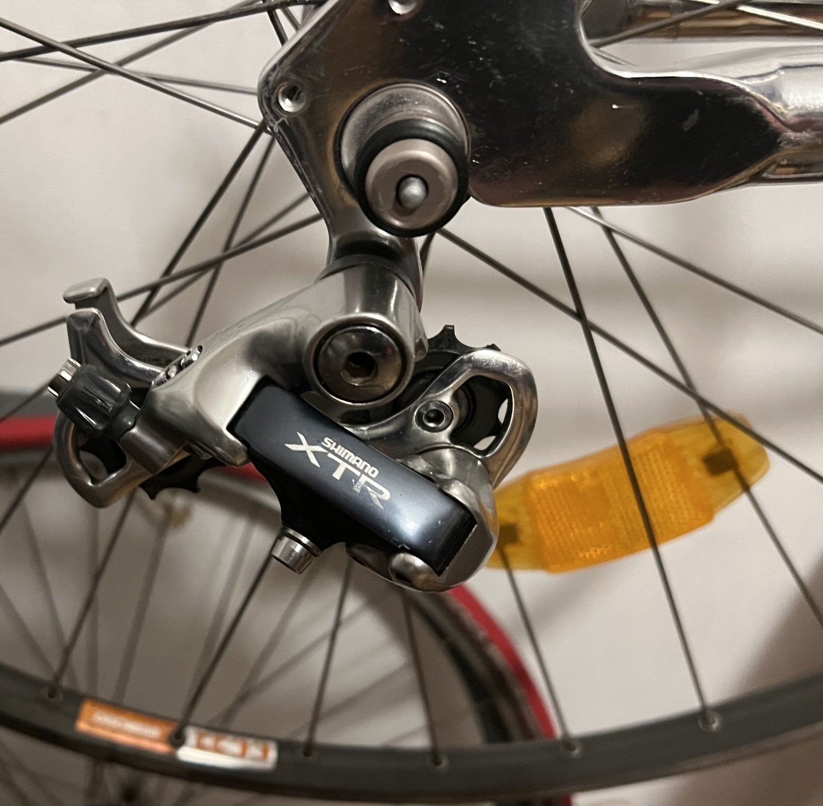

Ich hab meins grösstenteils.mit M900 aufgebaut. Passt sehr gut und funktioniert einwandfrei mit dem Rahmen. In meinem Fotoalbum kannst du dir gern Inspiration holen. :D

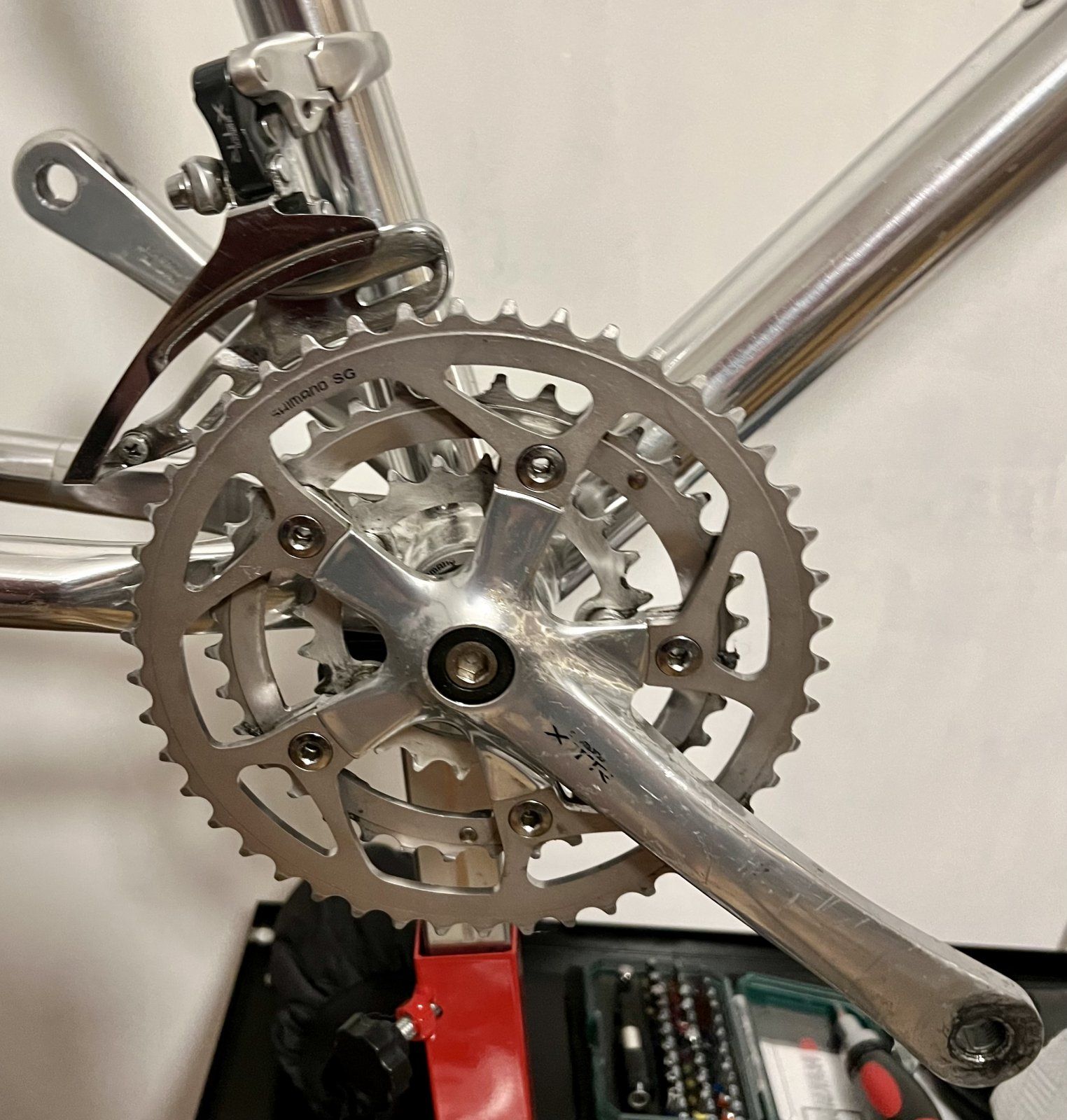

Wie man sieht, ist die Kurbel dran, mit (vorerst?!) XT Pedalen.
„Passende“ Kurbelschrauben wären noch interessant!

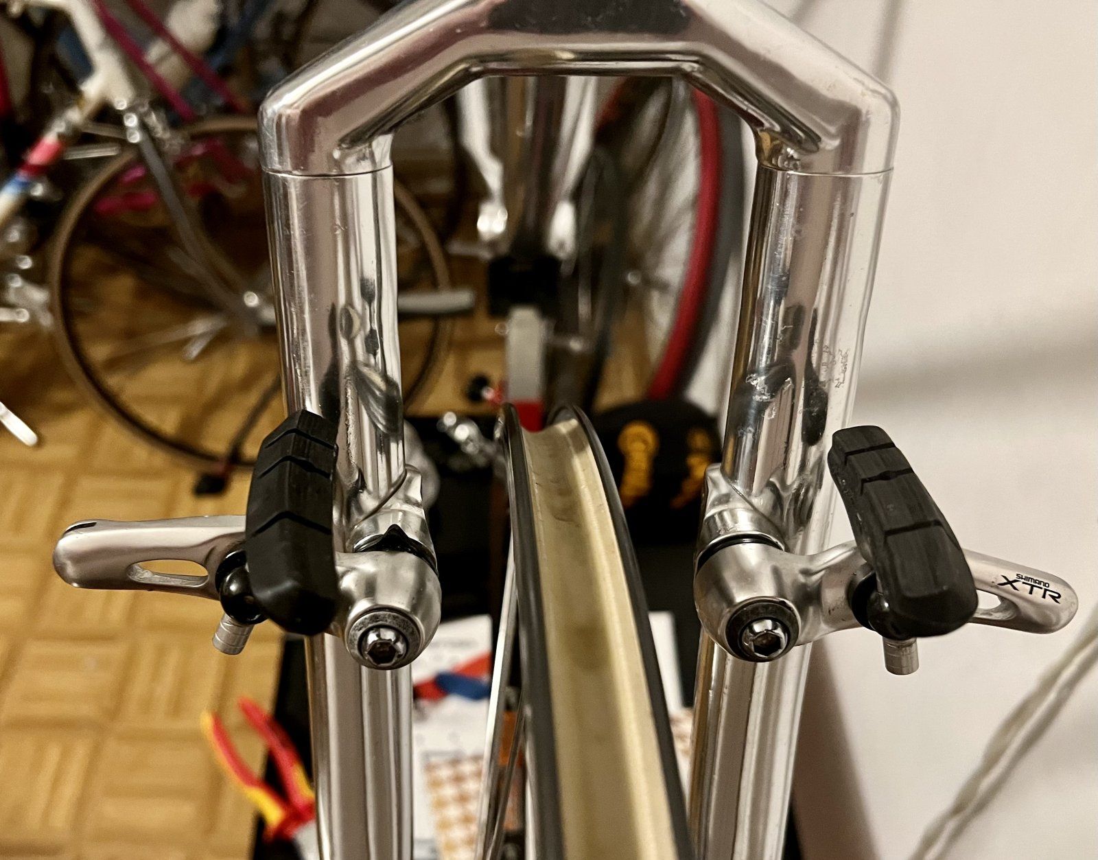

Wegen SaStü, Vorbau und Lenker, bin ich nach Hinweisen von @PEUGEOTfan, am Suchen!
Jetzt sind meine vorhandenen Teile erst mal aufgebraucht - bis auf die Brems/Schalt-Einheit!
Passende Komponenten (SaStü, Sattel, Steuersatz, Vorbau und Lenker), werden noch gesucht!

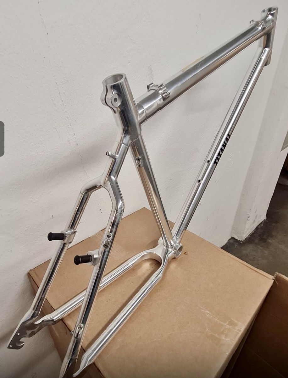

Hatte selber mal ein Hercules Titanal. Wurde vom Vorbesitzer entlackt und gebürstet.
Kannst du mal unter den Kettenstreben schauen ob man da eine Naht sieht.
Bei mir sah das so aus :
