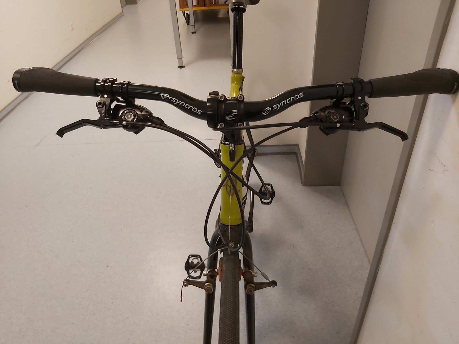

Und das Cockpit ist doch umgeändert zwecks Gewichtsoptimierung.
Zudem finde ich den Altura jetzt gar nicht mehr so schlimm. Durch das Mehr an Schwarz und den Hochprofilfelgen vermute ich mal. Ganze 320 Gramm weniger als die Gelb/Vilolett-Kombi!

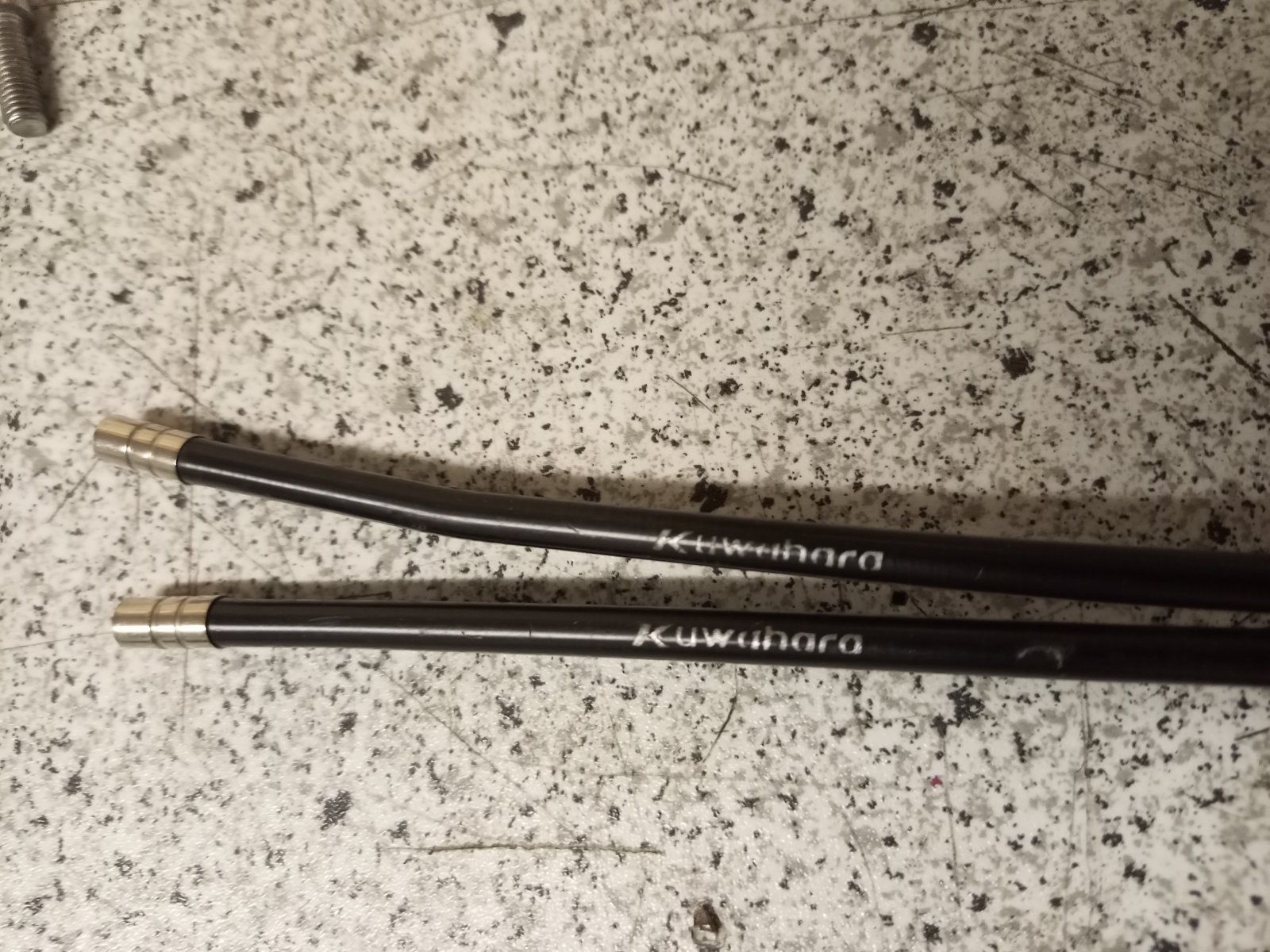

Bremszughüllen

Ich würde nur die schweren Shimano Bremsgriffe gegen leichtere austauschen. Diese finde ich ganz schick, sind allerdings beides keine Sonderangebote:
