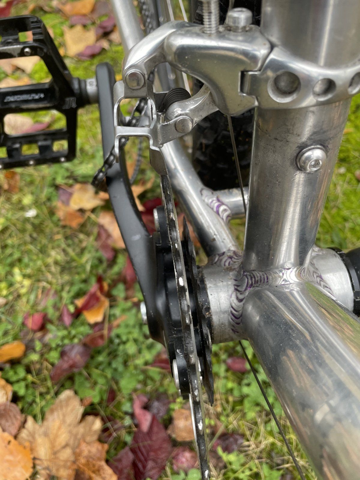

Ein Problem, allerdings nur rein optischer Natur, ist eben der große seitliche Leitblechdurchmesser für Blätter um die 48 Zähne. Ich verwende diesen Umwerfer auch an einem 42er Blatt, das funktioniert einwandfrei, sieht aber komisch aus, weil ich den Umwerfer nicht weit genug nach unten schieben kann; er steht an der Kettenstrebe an. Dadurch schwenkt er oben mit ca. 6mm, statt der vorgegebenen 1 bis 3mm Abstand übers große Blatt.
Aus dem Grund würde ich das genau umgehen. Deine Version hatte ich am MTB Leichtbauprojekt montiert (mit genau dieser Kurbel/Blattkombi). Funktion war gut. Aber die Optik halt.
Beim Kuwa könnte es natürlich sein, dass aus den 6mm doch eher 2 - 3 werden, da die Kettenstrebe ja nicht so voluminös ist. Aber trotzdem.
Ich halte mal nach einem nicht zu teuren 970´er Ausschau und nutze bis dahin den vorhandenen DX aus der originalen Ausstattung.
Muss dann nur noch einen Shim für 28.6 auf 31.8 finden.

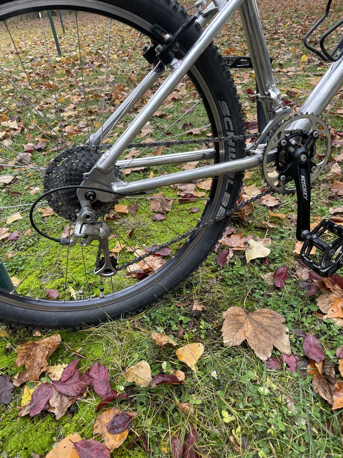

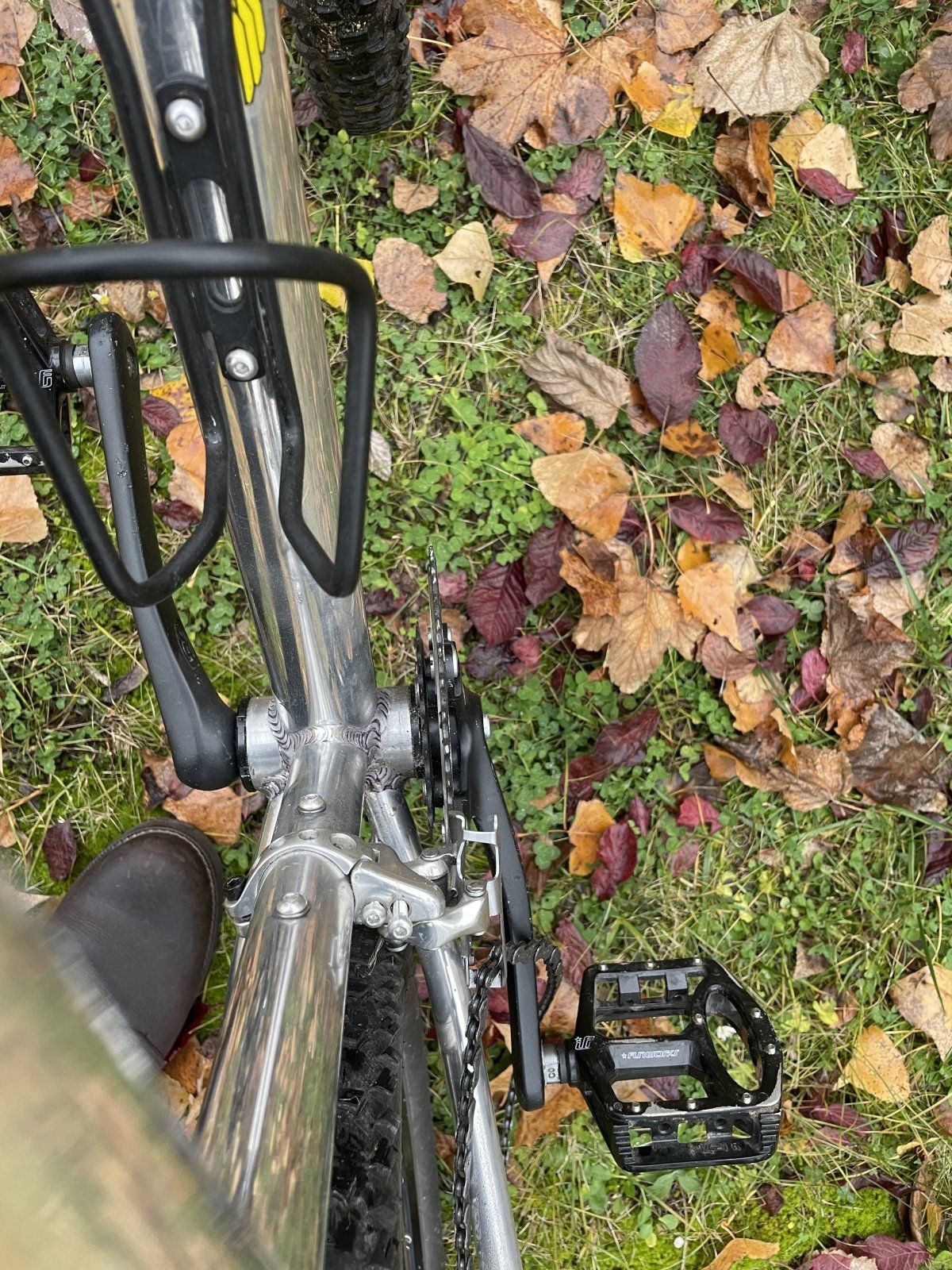

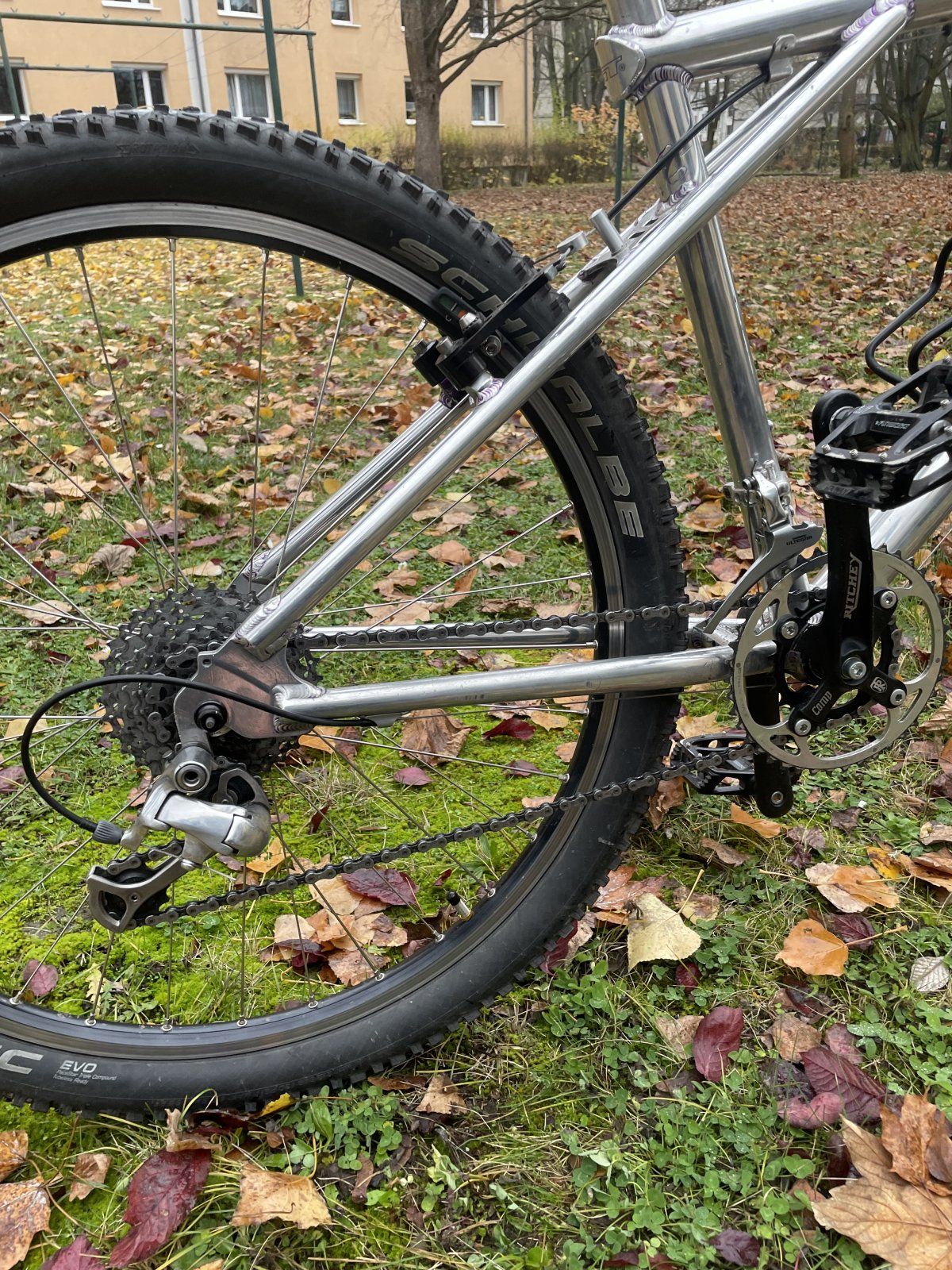

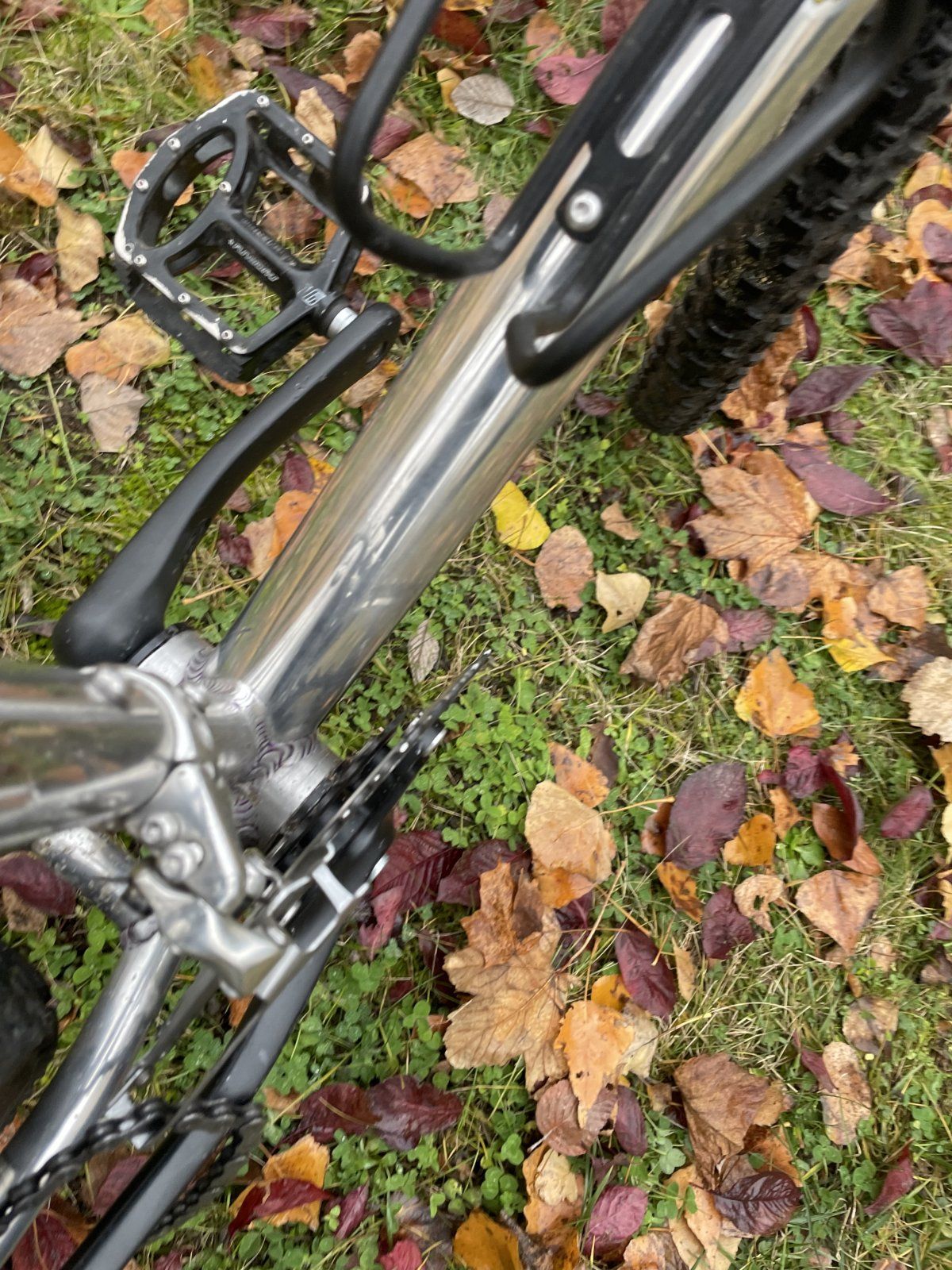

So, weiter geht's im Text .
Anfrage für einen 970 (Top Swing) läuft.
Bei Bike 24 habe ich ein White Industries Lager gesehen, dass bei 154 Gramm liegen soll. Wäre noch ne Überlegung.
Die Power Arms sind mit schöner TI Schraube fixiert.
Kassette und Schaltwerk sitzen auch.
Abstand Kurbelarme zu Tretlagergehäuse ist perfekt:
Nur der Kandidat ärgert noch und lässt sich nicht entfernen.
