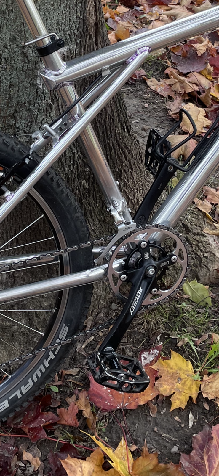

Jetzt suche ich noch einen funktionalen und relativ leichten Umwerfer in DP mit 28.6 mm Schelle.
Dank Armin's Tipp hatte ich damals trotz Compact Blätter einen getunten 735 verwendet.
Hier würde ich aber schon gerne auf einen gehen, dessen Leitbleche für Compact geformt sind.
Aktuell habe ich ggf. einen passenden 952'er im Auge.
Es geht sich um diese Blättergröße:
Einmal Titan, zweimal Aluminium.
Das Gesamtgewicht ist schon nicht schlecht.

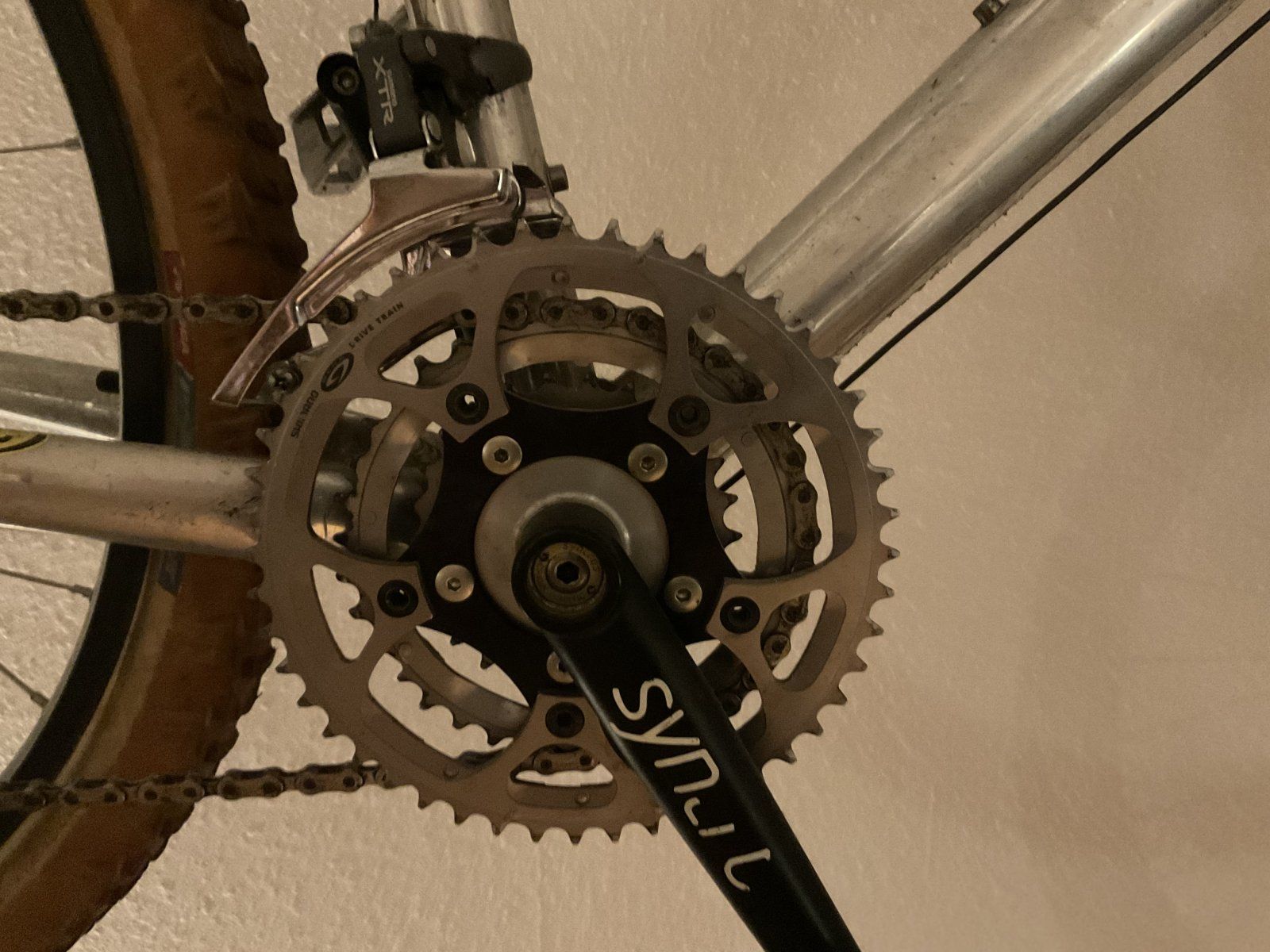

M952 war genauso für nen grosses 46 oder 48er Blatt wie M735? Der optionale 5Loch Stern war auch 110LK an der M952.
Und XTR mit 5Loch war meist 48, da war der Radius vom Umwerfer auch drauf ausgelegt. Hier XTR-Blätter und Umwerfer an ner anderen Kurbel bei mir an der Wand. Für 42/44 am besten M737-Umwerfer oder so. Dass andere Umerfer genauso gut funktionieren können streite ich nicht ab, schreibe nur für was die Werfer eigentlich gebaut wurden.

Reden wir eigentlich von dem 952 wie auf meinem Bild oder von dem mit den einzeln bewegbaren Leitblechen? :rolleyes:Ich bleibe bei M737.
