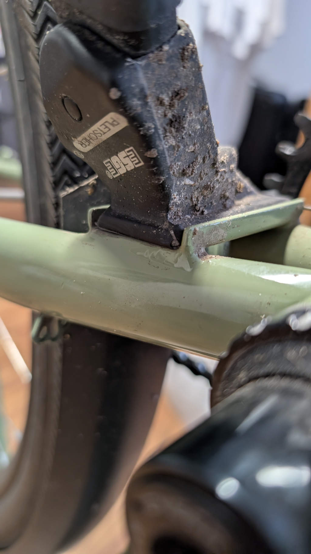

Die Platte ist „nur“ für den Ständer, richtig? Dann ruhig da anbringen (lassen) wo du das Stück hingehalten hast
Du warst mit dem Marrakesh 1700 Hömmes abreißen?? Geilodie Platte die Marino eingebaut hatte war nur aus 0.8mm Blech, das kann nicht halten.
Die neue ist 2,2mm dick
Ich lass das Johannes machen, der weiß was er tut.
Am Salsa Marrakesh ist sie auch "drauf" und nicht dazwischen.

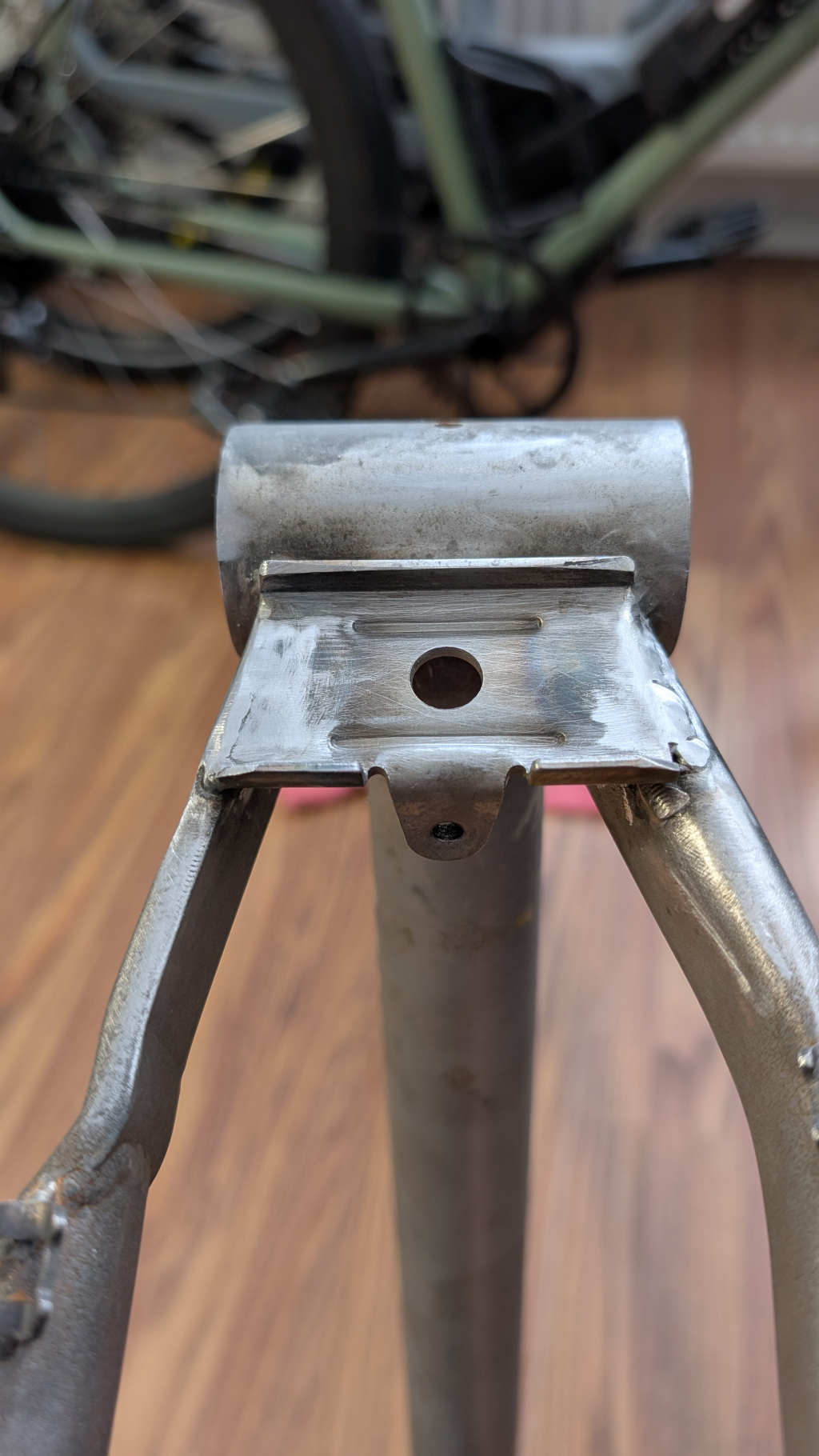

rechtes unten hätte noch Material hin gekonnt.... egal, mehr hat der Rahmen nicht verdient.

Auch wenn es jetzt schon rum ums Eck ist, kannste so dann keinen Ständer mehr montieren. Der geht über die volle Breite der Platte.Ich würde die Platte nicht auf die Streben, sondern dazwischen schweißen. Dann ist sie quasi dreidimensional befestigt. Ist halt schwieriger einzupassen aber sicher stabiler
Allerdings hat nicht die Platte, sondern die Verbindung nachgegeben. Ich hoffe jetzt einfach mal, dass die dickere Platte ordentlich Steifigkeit in den Hinterbau bringt, sonst könnte sie das genaue Gegenteil vom angedachten Zweck bewirken.die Platte die Marino eingebaut hatte war nur aus 0.8mm Blech, das kann nicht halten.
und steht wieder stabil

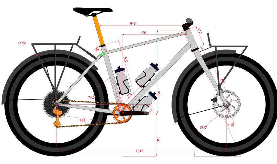

Finde ich besser als hohen Lenker mit Spacerturm. Wenn du auf ein 44er Steuerrohr gehst, wirkt das auch ganz anders. Das unten ist ein 185er Steuerrohr und in dem Setup wegen der kurzen Gabel (offensichtlich) immer noch zu wenig Stack.190er Steuerrohr ? Nope
Naja der Sitzwinkel ist auf der flacheren Seite ergo ETT durchaus großzügigBeim Reach schließe ich mich @ONE78 an. Der erscheint mir sehr kurz.
Mein Kinderfahrrad ist in etwa so lang und das fandest du passendETT durchaus großzügig
ETT echt?Mein Kinderfahrrad ist in etwa so lang und das fandest du passend![]()
