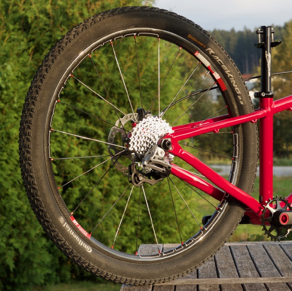

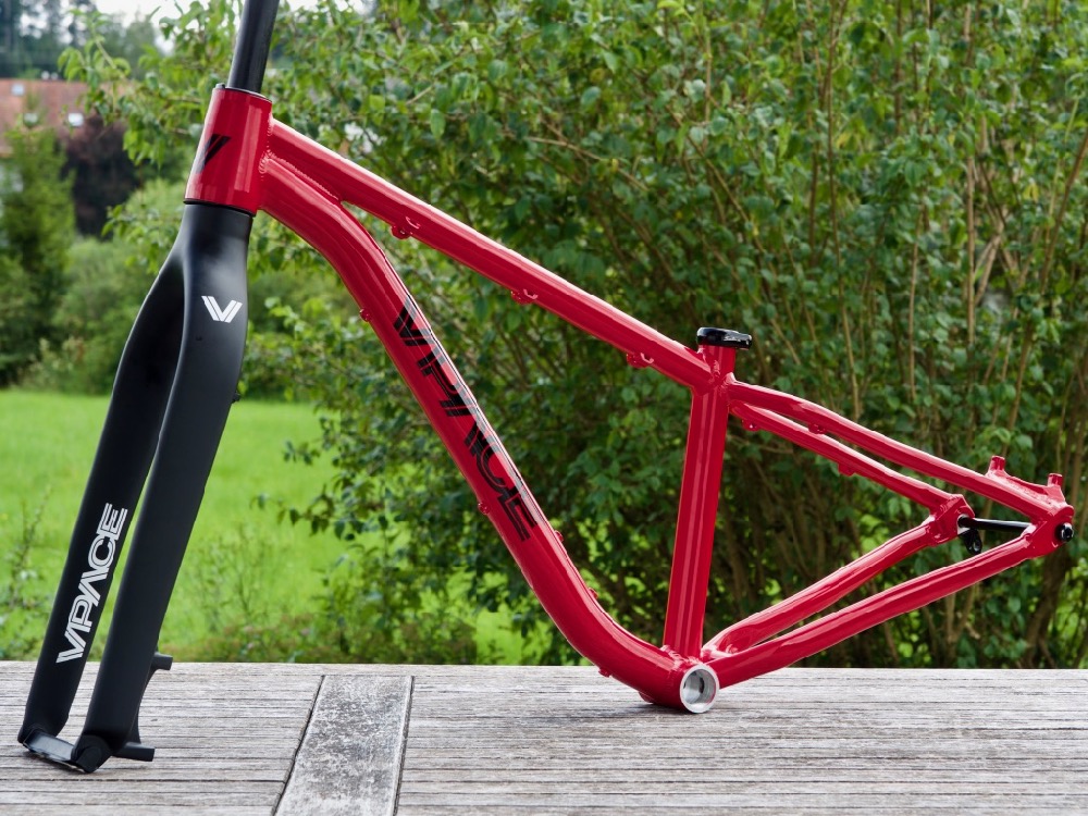

... ein VPACE MAX26.
Leider ist der Rahmen mit 1740g (Modell 2020, einschließlich Steuersatz) deutlich schwerer als angegeben (1420g). Kurbel, Bremsen und Sattel sind unterwegs, der Rest kommt aus meinem Lager ('Grabbelkiste').

Dabei ?
...schon mal nachgefragt wegen der 320gr., die du kostenfrei extra mitgeliefert bekommen hast ?
Ich dachte schon, es wäre ggf. ein max275 Rahmen, aber er sieht etwas kleiner aus als unser max275.
(Dieses wiegt 1719g, inkl. Lagerschalen und Schaltauge, falls es interessiert)
Hab noch was hier im Forum gefunden:
"Rahmengewichte ca.: MAX24 1250 g, MAX26 1450 g (inkl. Schaltauge und Lack)".
Aber lassen wir das. Ich will die Rahmen nur wegen dem Gewicht jetzt nicht schlecht machen.
Das Rot ist eine echt schöne Farbe. Hätte ich am liebsten sofort bestellt aber 'leider' durfte die Tochter selbst und daher anders entscheiden.
Ich freu mich auf weitere Photos hier :).
Das oben genannte Gewicht bezieht sich laut Webseite auf den 24er Rahmen.
Nein, zumindest nicht am Sonntag (aus Google Cache vom 24. Juli 2020): Rahmengewicht: MAX24 ca. 1.250 g, MAX26 ca. 1.420 g, MAX275 ca. 1.520 g, MAX29 ca. 1.590 g
Heute: Rahmengewicht: MAX24 ca. 1.450 g, MAX26 ca. 1.580 g, MAX275 ca. 1.650 g, MAX29 ca. 1.690 g.
Gibt also mehr für's Geld 8-).
Finde die "Reaktion" trotzdem bemerkenswert. Gleichzeitig interessantfür mich als Besitzer eines der frühen Max26 (noch mit weißem Schriftzug) - evtl. lohnt es sich ja beim Verkauf das Gewicht anzupreisen 8-) (und gleichzeitig die Beule im Oberrohr...) :oops:
Der aktuelle Rahmen ist nicht nur deutlich schwerer als die älteren, hinten ist jetzt auch eine Steckachse vorgesehen. Was ein Schmarrn! Insbesondere wenn die aktuelle, starre Gabel weiterhin mit Schnellspanner kommt. Zum Glück konnte der vorhandene LRS umgerüstet werden. Leider mit relativ hohem Aufwand, die Achse musste getauscht werden (ältere DTswiss Naben haben eine Achse mit 11.8mm Innen-⌀).
Für das neue Radl muss M. noch einige Zentimeter wachsen, daher waren wir wieder mit dem 20" unterwegs.
