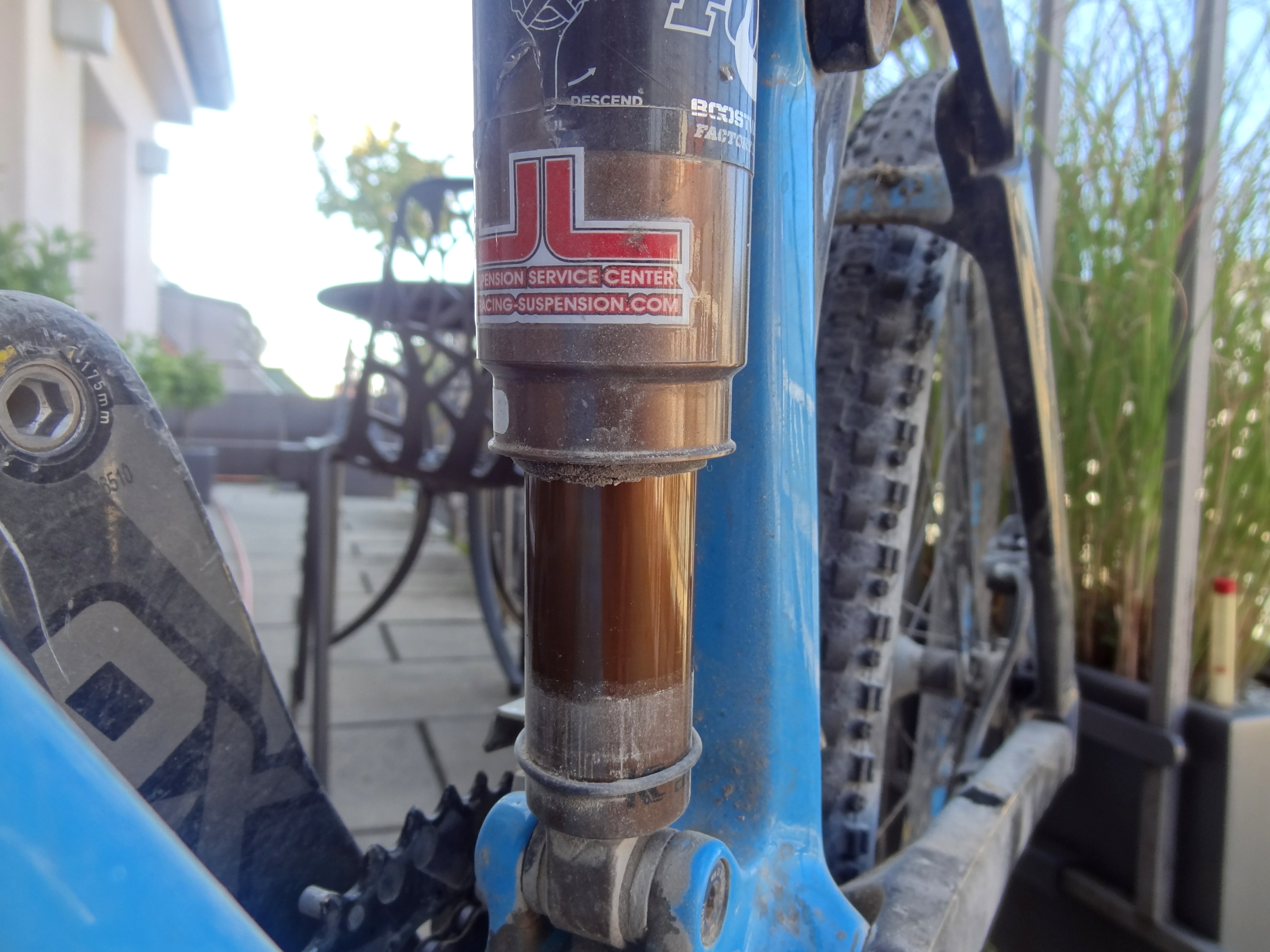

Hier noch zum Thema Equipment... mein fortwährendes "Dämpferproblemchen" mit allen Inkarnationen der Fox Floats: Wenn ich den Dämpferdruck so einstelle, dass er mir für die Downhills passt, sacke ich auch bei "geschlossener" Plattform im Uphill immer noch ca. 1.5cm ein. Bin ein schwerer Kerl mit langen Haxen, also ist die Sattelstütze schon maximal draussen und kann das von der Geometrie her nicht mehr vollständig kompensieren. Folglich fahre ich bergauf dann immer "etwas zu weit" abgesackt, das passt mir überhaupt nicht in den Kram. Da hab ichs von der Position her halt gern sehr sportlich.
Die verkrüppelte Lösung bisher ist eine Minidämpferpumpe: Wenns lange und teerig und sportlich bergauf gehen soll, press ich vorher noch ein paar Bar rein. Die muss ich halt dann vor nem holprigen Trail wieder rauslassen, sonst fehlt der Federweg. Aber ständig am Dämpfer rumpumpen... das kanns ja auf Dauer auch nicht sein.
Tuning bei http://www.jl-racing-suspension.com/ hat das Problem gefühlsmäßig etwas verbessert, aber richtig gut ists noch immer nicht. Ich will einfach einen Dämpfer, der in einer Stellung wirklich mehr oder weniger komplett ZU ist. Schon ein Zentimeter wegsacken bei 90 Kilo drauf sind mir zu viel.
Ideen?

Fürs Durchsacken sind die Floats auch bekannt. Du bist dazu aber noch jemand der Wegsacken extrem unterstützt, einerseits durch deine Größe und dazu packst auch noch deinen Rucksack an die Sattelstütze. Welche Dämpfer sich jetzt dahingehend am besten Tunen lassen weiß ich nicht, da gibts aber sicher genügend im Forum die sich damit auskennen, zur Not Lord Helmchen fragen.
Ganz allgemein kommen Dämpfer mit von Haus aus besserer Druckstufe in Frage, die sich auch Einstellen lässt - CaneCreeks oder ähnliches.

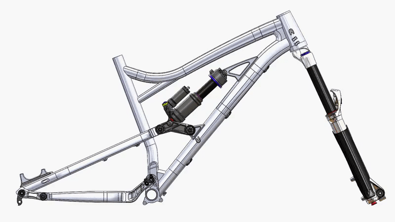

Ich hatte mein Spectral in XL aus genau diesem Grund schnell wieder verkauft. Es hatte genau diese von dir genannten Probleme, allerdings so wie auch mein 2006er Nerve mit Rockshox Dämpfer. Übrigens auch damals mein Torque mit Manitou.
Es ist leider so - der typische Canyon Hinterbau mit seiner erst degressiven und dann progressiven Anlenkung funzt vielleicht bei 175/70, aber nicht mehr ab 190/90. Dann werden diese Eigenschaften nämlich durch die recht starke Übersetzung und den kurzen Dämpfer noch verstärkt.
Ich hatte erst überlegt, einen CCInline (wie er normal im CF verbaut ist) nachzurüsten, aber mich dann entschieden, lieber ein Bike zu kaufen, das eine linearere Anlenkung hat. Nun warte ich aufs ICB, denn das Banshee ist mir einfach zu schwer und ein Speci SJ FSR in Carbon zu unverschämt.
Nerv doch mal die Canyonisten, vielleicht haben die für das nächste Spectral mal ein Einsehen und machen einen 200er Dämpfer und eine andere Anlenkung dran.
Mit meiner Fanes habe ich diese Probleme alle nicht, aber es ist sackschwer und mit 180er Gabel auch nicht grad wendig - könnte man aber anders aufbauen. Glaube aber nicht, dass einem der Jü Ersatzschwingen und Streben ständig hinterherschicken mag auf Reise :D.
Also falls die Kennlinien stimmen die man online so findet ist das aktuelle Spectral eigentlich gar nicht degressiv.
Im Gegenteil, es hat eine recht angenehme Progression.

Nein glaub mir, es liegt an der Anlenkung "um die Ecke". Wie gesagt, kein Problem bergauf bei der Fanes. Ich weiss, Flaschenhalterproblem. Aber Specialized hat das auch hinbekommen.
@Livanh: es ist NUR im Sagbereich degressiv! Das heisst, wenn man versucht, das mit weniger Sag zu kurieren, nutzt man den Federweg aufgrund der Progression nicht mehr, auch nicht bei Flatdrops und Kompressionen. Hab alles versucht, ich fahr seit 2004 ab und an Canyons.

Also die alten Kennlinien sehen bei Canyon alle schräg aus, keine Frage. Und wie genau die Angaben sind kann ich auch nicht sagen, aber:
Spectral
und Fanes
