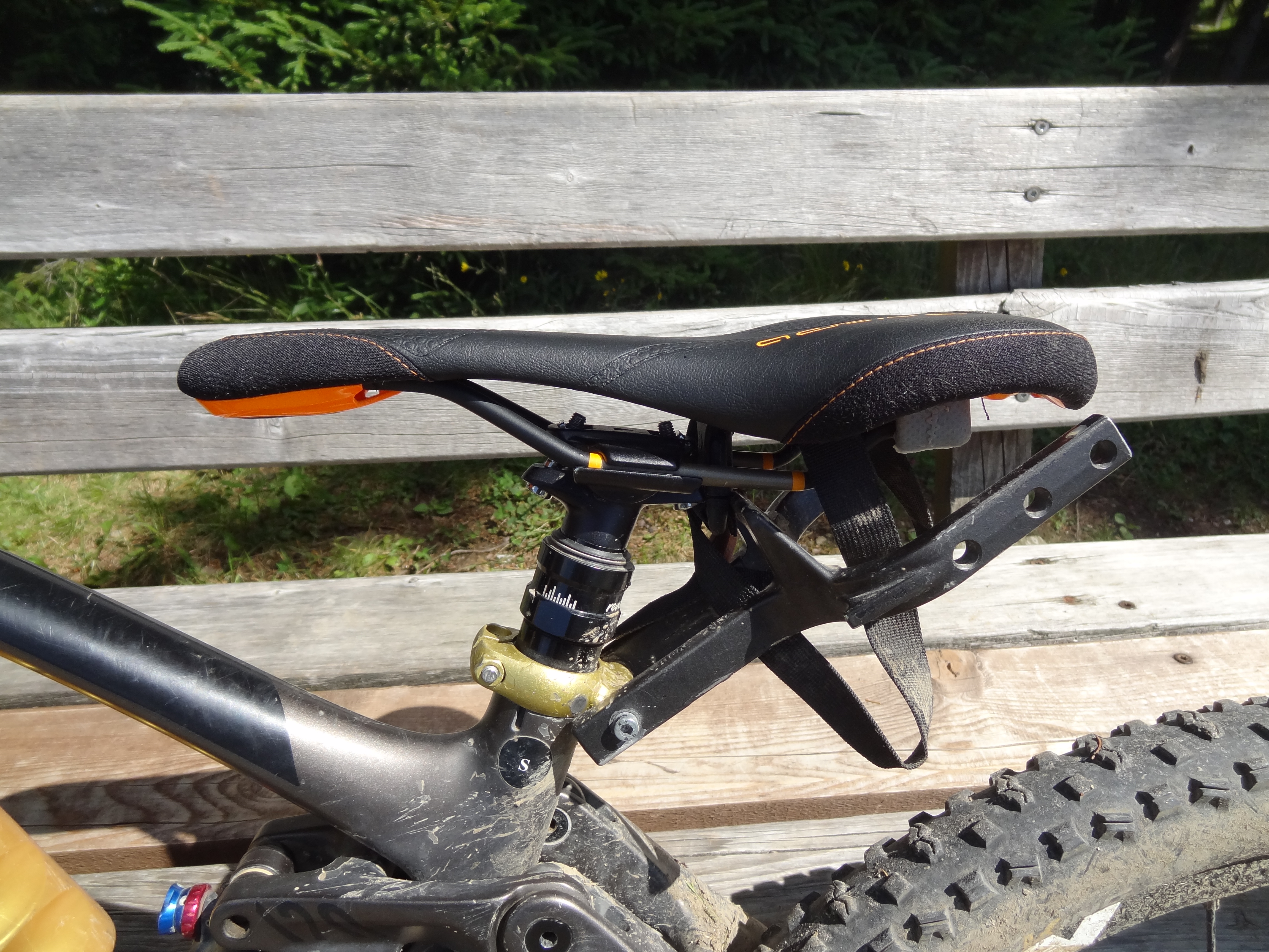

Die beiden hatte ich auch gesehen. Aber hierbei gibt es ja keine Wulst, die das Ausfallende des Gepäckträgers hindert sich weiter zu bewegen. Du hattest ja damals folgendes geschrieben:
Die Klemme ist etwas "bauchig", dadurch wird der angeschraubte Träger wirksam am runterkippen gehindert.
Das ist Schnee von gestern, der Wulst reicht sowieso nicht auf Dauer. Du brauchst zwingend einen kurzen Riemen zwischen Träger und Sattelgestell.

Nö... das ist der letzte Stand. Hat gut funktioniert.
forumclick.php

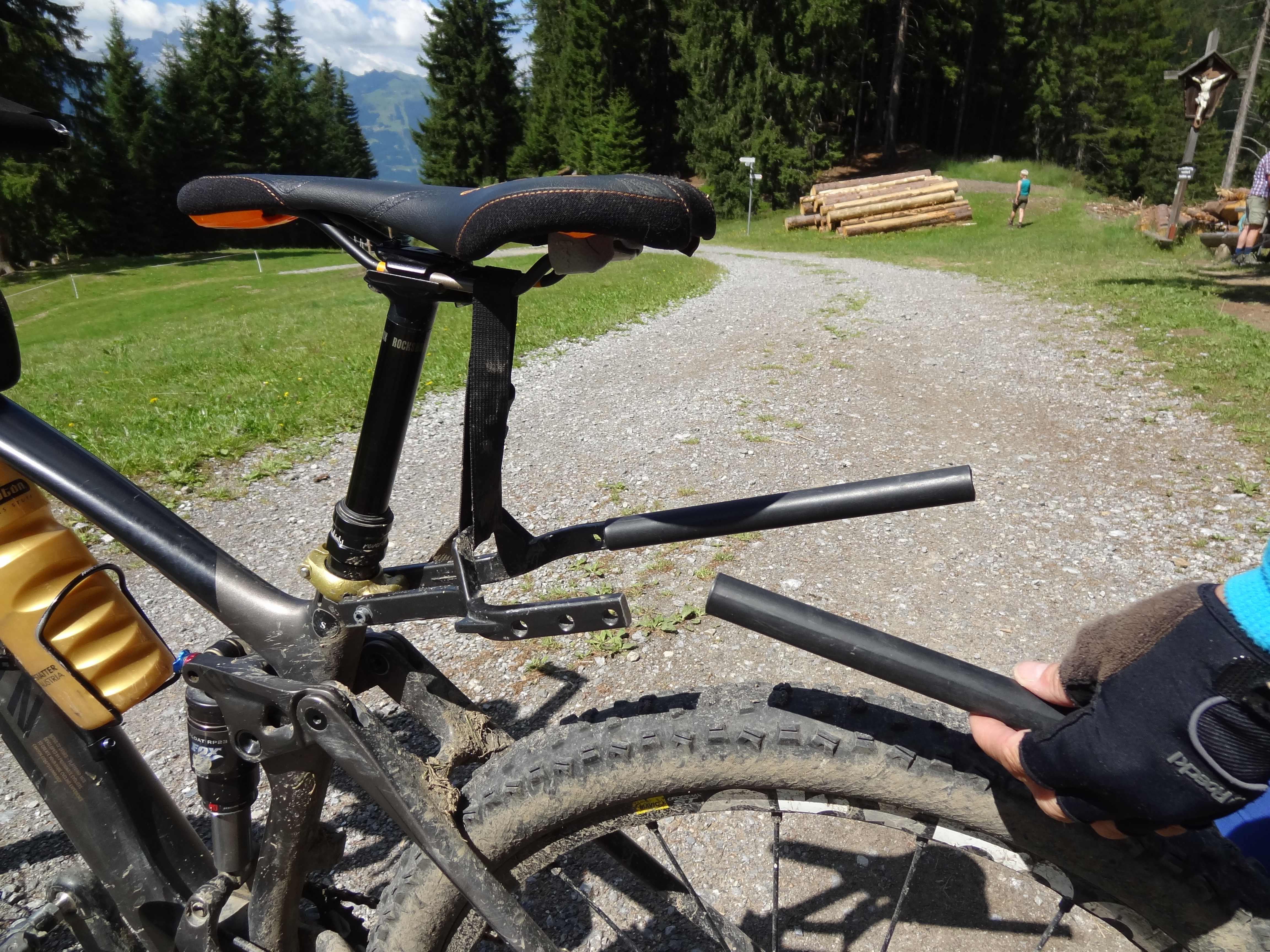

Die Streben vom Pletscher werden nach hinten leicht dünner, so dass man die Standard-Baumarkt-Alurohre prima aufstecken kann. Die halten dann auch gut. Noch nen Schrumpfschlauch drüber und fertig.
forumclick.php
So sieht's bei versenktem Sattel aus, Alurohre im Rucksack.
