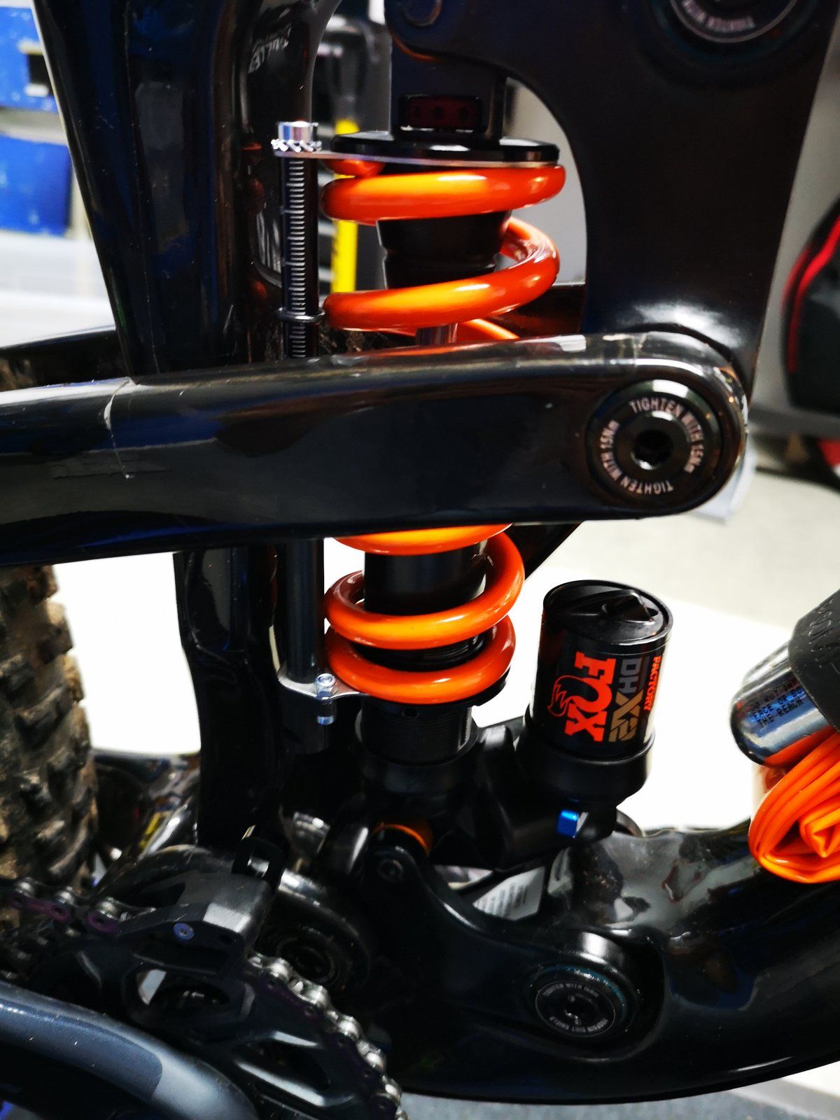

Danke, wusste gar nicht das es sowas gibt. Hast du n link für das Teil, welches ins tyee passt?Zur Info es gibt inzwischen den Travel and SAG Indicator 2.0 der nun auch ins Tyee passt. Bisher nur installiert, ich werde berichten. Anhang anzeigen 1371041

Der Sag Indikator wird hoffentlich Ausschluss geben.

https://www.bike-mailorder.de/reverse-travel-und-sag-indikator-2-0Danke, wusste gar nicht das es sowas gibt. Hast du n link für das Teil, welches ins tyee passt?
