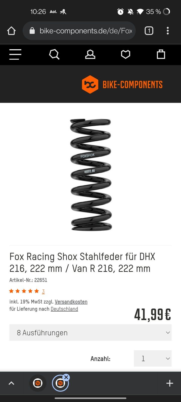

Vielleicht eine blöde Frage, aber ich habe mir so eben eine Stahldämpfer zugelegt und jetzt brauche ich noch die passende Feder... Die Federhärte wäre bei 600 aber welche Länge brauche ich am Tyee😅 ist eine Marzochi CR geworden, somit Fox Stahlfeder. Passt die unten angegebene ?
